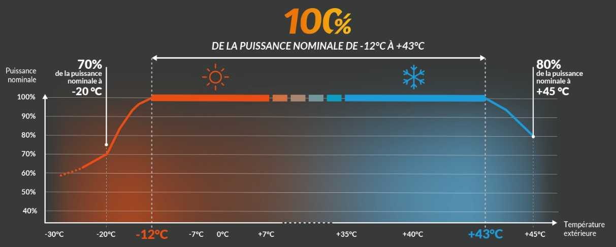

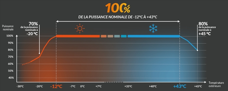

J'avais noté pour Heiwa, c'est un bon exemple par rapport à mon questionnement. Sur leur doc ils affichent fonctionnement sur une plage jusqu'à +48°C, mais quand tu regardes leur illustration, tu te rends compte qu'en fait la puissance commence à décliner fortement dès +43°C et qu' +48°C tu dois être à quelque chose comme 50% de puissance.
https://rehost.diberie.com/Picture/Get/r/524631
Quid des PAC affichées avec un fonctionnement jusqu'à +46°C ?
Oui j'ai trouvé pareil, cette explication :
Quand LG écrit “65°C Dual Inverter Compressor”, ce n’est pas forcément la température extérieure de fonctionnement garantie du split complet. Sur le modèle UAE I22TCC, la plage réelle en froid est donnée à 18–54°C, et la puissance chute déjà en condition T3 (52°C) : puissance nominale 5,27 kW en condition normale contre 4,63 kW en T3, avec EER qui passe de 3,54 à 2,56 W/W.
Alors sur les docs fournis avec le devis (les docs officielles heiwa) il y a des clims qui sont notées en max à 43 et d'autre max 50
https://i.ibb.co/YF03P8Vc/Capture-d-cran-2026-06-26-141437.png
D'ailleurs je me rends compte que mon modèle (les consoles) sont à 43 [:tinostar]
C'est plus confort que les souffleries en hauteur mais ca a l'air moins résilient niveau chaleur ...

lazer127
Posté le 26-06-2026 à 15:31:34  profilanswer
Mon groupe Mitsubshi externe, référence MXZ-4F72VF3, est donné pour une température extérieure max de 46°C en mode froid.
Dans le service guide, je trouve les graphs suivants, mais que je ne sais pas interpréter :o
Néanmoins, on constate qu'à 46°C, la courbe s'effondre, donc pas sûr que ça puisse encore fonctionner au delà  :??:
Soyons (très :o ) optimiste, ma PAC aura une durée de vie de 20 ans, donc la question : est-ce qu'en 2046 on dépassera les 46°C ?
Malheureusement je pense que c'est quasiment certain, certains climatologues tablant sur 50° à l'horizon 2050
Pour info, pendant que la France a battu son record de température moyen 2 jours de suite à 30°C, ici en région parisienne hier j'ai battu mon record à.... 34°C à l'ombre, dans mon jardin relativement bien arboré  [:didier frogba:5]
ça laisse songeur... :sarcastic:
https://i.imgur.com/PyheqjU.png

neo world
Posté le 26-06-2026 à 15:39:27  profilanswer
le gaz ne revient plut à l'état liquide. compliqué d'évacuer la chaleur dans ces conditions

Yourchief
Posté le 26-06-2026 à 15:46:22  profilanswer
ton graph, chat-gpt me dit :
Ce document indique comment corriger les performances frigorifiques des groupes Mitsubishi MXZ selon la température extérieure et la température humide intérieure. En pratique, la clim ne s’arrête pas dès qu’il fait très chaud dehors : elle continue de fonctionner jusqu’à environ 46 °C extérieur sur ce tableau, mais avec des performances dégradées. Plus la température extérieure augmente, surtout au-delà de 35-40 °C, plus la puissance de froid disponible baisse légèrement et plus la consommation électrique augmente. Vers 45-46 °C, on peut avoir environ 10 à 15 % de puissance frigorifique en moins, pendant que la consommation augmente d’environ 10 à 20 %, ce qui fait baisser le rendement réel. La température humide intérieure indiquée dans les courbes dépend à la fois de la température intérieure et de l’humidité : plus l’air intérieur est chaud et humide, plus les conditions de fonctionnement changent. En résumé, ces machines restent utilisables en forte chaleur, mais elles produisent un peu moins de froid et consomment davantage quand la température extérieure devient très élevée.
Et j'espère oui qu'il faudra attendre 2050 pour voir du 50°C, qu'un paramètre sous estimé genre la fonte du pergélisol ne vienne pas accélérer le truc en mode exponentiel +++
C'est tellement complexe tout ça, impossible de prendre en compte toutes les boucles de rétroaction
edit : mais ça fait peur
Message édité par Yourchief le 26-06-2026 à 15:51:45

lazer127
Posté le 26-06-2026 à 16:01:11  profilanswer
Merci, mais bon, pas besoin d'utiliser ChatGPT (et de continuer à réchauffer un peu plus la planète en passant) pour sortir des banalités pareilles, ce qu'il raconte je l'avais bien compris.
La question, ce qui se passe au delà de 46°... j'ai tendance à croire @neo world, même si je ne sais pas comprendre le mécanisme physique en jeu (l'UV de mécanique des fluides était probablement celle que j'ai le plus détesté pendant mes études....)
