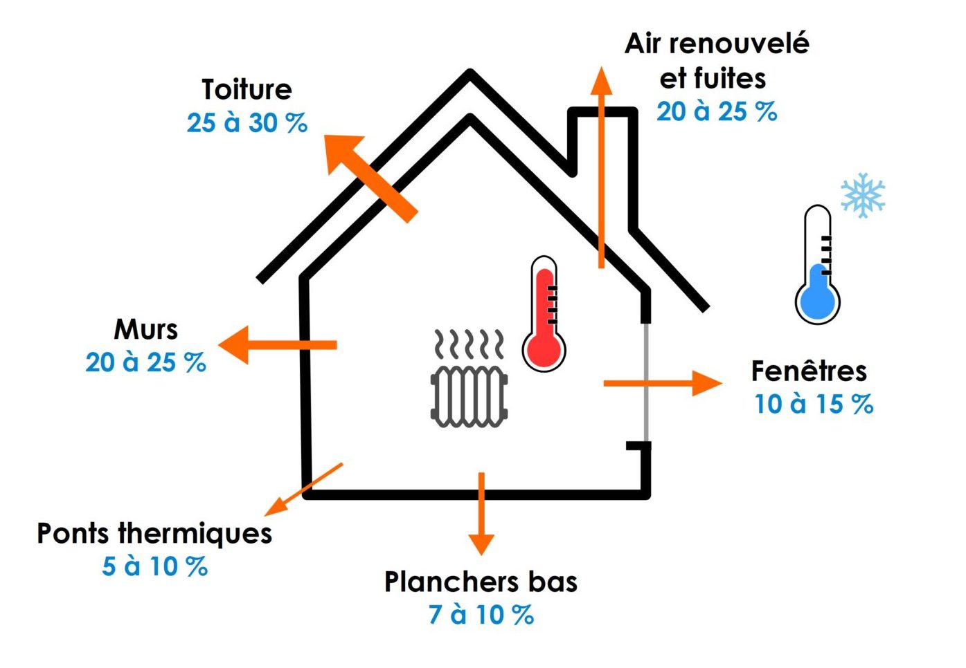

Je créé ce topic pour partager des informations sur les émetteurs de chaud / froid pour les appartement / maisons / manoirs / chateaux :o
L'idée sera de guider le forumeur à la recherche d'une solution optimale / écologique / pas cher pour tempérer son domicile sans se les peler  :pt1cable: .
Avant de choisir son mode de chauffage il est bon de se renseigner sur ce que sont les déperditions thermiques et leur source :
https://www.sdev88.fr/app/uploads/2021/03/deperdition-thermique-scaled-e1616426254717.jpg
comme vous pouvez le voir (temps que le lien vers l'image fonctionne :o ) le toit, les murs et la ventilation sont les principales causes des déperditions thermiques. Les fenêtres sont souvent pointées du doigt mais si c'est du double vitrage pas trop vieux en général vous êtes pas trop mal de ce côté là. Les fuites d'air, l'absence, la mauvaise pose ou le vieillissement des isolants du toit et des murs est impitoyable.
Si vous souhaitez aller plus loin sur le sujet de la déperdition thermique et de l'économie d’énergies :

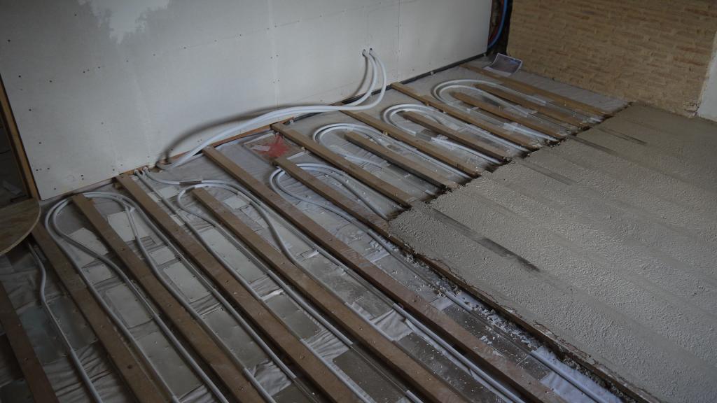

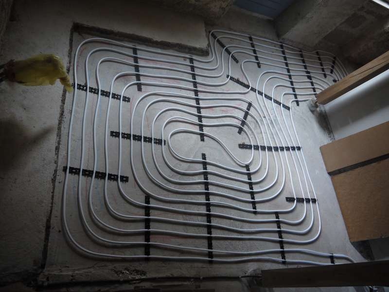

- plancher chauffant - rafraichissant :
https://www.unity-france.com/images/plancher/plancher-chauffant-refroidissant-installation.jpg
Avantages :
- Fonctionne très bien avec l'eau chaude/froide basse température entre 16 et 35° (c'est super pour optimiser l'économie d’énergie des Pompes à chaleur et ça limite aussi les déperditions des canalisations de chauffage)
- Répartition de chaleur/fraicheur uniforme dans toute la pièce sans compromis sur le confort (vos petons vont apprécier, vos enfants qui jouent par terre et vos animaux aussi)
- N’assèche pas l'air en fonctionnement (gros différenciateur avec les splits et les radiateurs haute température. C'est particulièrement utile pendant les maladies de l'hiver et pour les jeunes enfants)
- Libère tous vos murs et totalement invisible.
- Ne brasse ni l'air ni vos poussières :o
Inconvénients :
- peu maitrisé par les pros. Il faut idéalement un bureau d’étude pour designer le nombre et la longueur des boucles pour que la chaleur soit uniformément répartie dans la maison sans déséquilibre de flux entre boucles
- pas très cher en fourniture mais demande plus de main d’œuvre que des radiateurs traditionnels
- en rénovation, il faudra casser le sol actuel et attention à la compatibilité du revêtement que vous avez choisi
- il faut absolument isoler la partie chape chauffante de la partie dalle béton si l'étage du dessous / vide sanitaire / terre n'est pas chauffée
- fonctionne mieux si vous avez une Isolation thermique extérieure (vu la surface de contact avec la structure vos murs extérieurs seront aussi un peu chauffés)
- en mode rafraichissement l'air froid reste au contact du sol : vous gagnez quelques degrés mais inutile d'en attendre une vraie climatisation et impossible d'envoyer une eau glacée (7° par exemple sans risquer la condensation) et inutile d'utiliser le mode rafraichissant dans la salle de douche : ça va finir en piscine :o
- comptez 28mm minimum de perte de hauteur sous plafond. potentiellement beaucoup plus si vous partez sur une chape anhydrite
Les solutions de plancher chauffant :
- chape sèche polyurethane (rapide à la chauffe/refroidissement, extra plat mais plus cher en fourniture)
- chape ciment (grosse inertie, lourd sur le plancher, pas idéale pour une bonne conduction de la chaleur, plus épais que la chape sèche)
- chape anhydrite (grosse inertie, moins épais que la chape ciment mais plus épaisse que la chape sèche, conduit bien la chaleur, sensible à l'humidité. Dangereux en rafraichissement)
- plancher chauffant électrique (bien pour une petite salle d'eau mais attention vu l'absence de PAC vous allez payer cher la consommation électrique)
- plancher chauffant à eau : idéale avec une PAC air-eau ou géothermique. Bien penser à mettre des tubes multi couche (barrière d'oxygène en aluminium) pour éviter la formation prématurée de boues
trucs et astuces:
- pensez à faire installer des purgeurs d'air automatiques sur les nourrices. La purge d'air est un process long via le circulateur
- choisissez des nourrices collecteurs isolés en résine si vous souhaitez mettre du rafraichissement
- pensez à isoler vos tubes dés qu'ils sont à l'air libre si vous souhaitez le mode rafraichissement

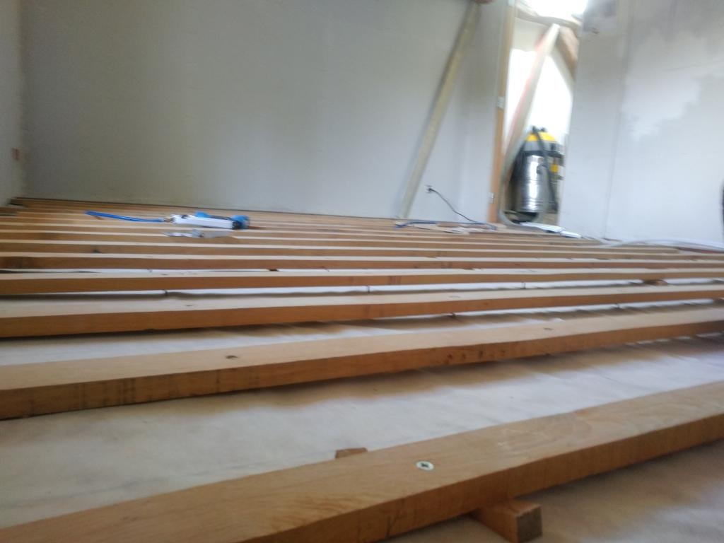

J'ai fait géothermie + plancher chauffant dans de l'ancien (100m²) en DIY. Si ça intéresse je développerai
https://reho.st/berloweb.free.fr/batiment/projet11b.png
rez de chaussée : dalle chaux, finition terre cuite
https://reho.st/berloweb.free.fr/batiment/P1050210.jpg
étage, plancher bois, finition parquet sur lambourde, remplissage mortier léger.
https://reho.st/berloweb.free.fr/batiment/lambourdes4.jpg
ça tourne gentiment, les travaux sont en standby pour l'instant, il faut que je m'y remette ...

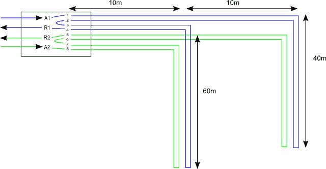

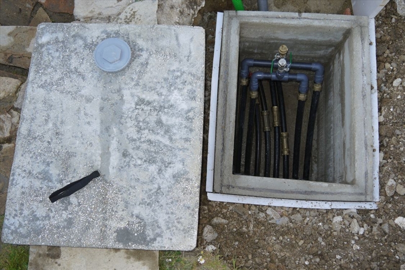

Pour le forage au lieu d'un puits de 100m, je me suis retrouvé avec 2 puits (60 et 40 m car le foreur a eu peur d'y laisser son trépan qui partait en biais dans le granite), j'ai raccordé en série, car plus simple et j'avais prévu un fourreau avec 4 tuyaux sous la dalle avant le forage. Ce n'est peut-être pas idéal au niveau des pertes de charge, mais au moins je suis sûr que ça passe bien dans les 2 puits.
https://rehost.diberie.com/Rehost?url=http%3A%2F%2Fberloweb.free.fr%2Fbatiment%2Fraccord_puits_3.png
Le regard de branchement en vrai :
https://rehost.diberie.com/Rehost?size=res&url=http%3A%2F%2Fberloweb.free.fr%2Fbatiment%2Fregard_geothermie_fin.jpg

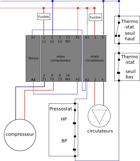

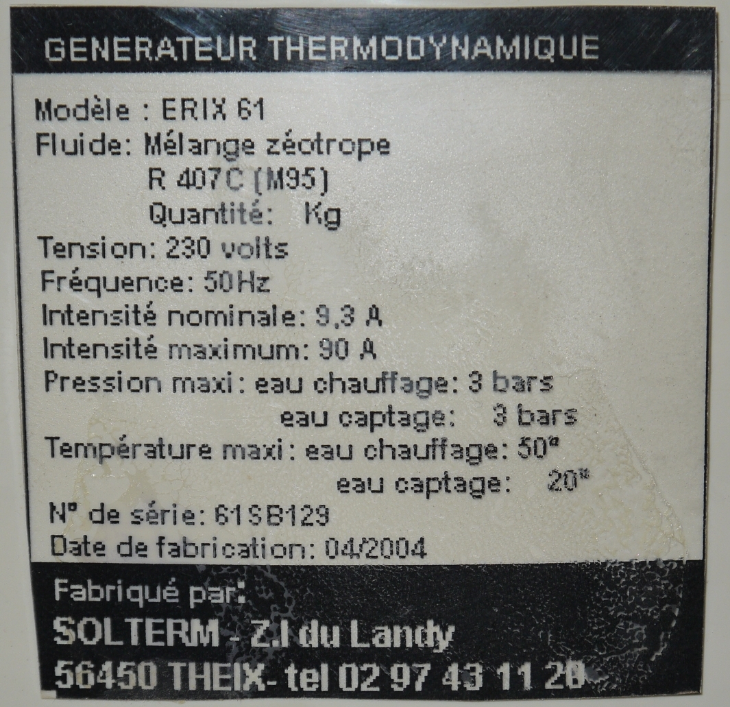

Pour la pompe à chaleur géothermie, j'ai acheté d'occase (300€) une pompe 6kW (c'est mon besoin en chauffage calculé pour cette maison) qui avait une 10zaines d'années pour me faire la main et ne pas perdre gros en cas de raté. J'ai viré la partie électronique/régulation pour la faire fonctionner en tout ou rien asservi à un thermostat à bulbe situé dans le ballon. Du coup la partie électrique est simple, le thermostat déclenche 2 circulateurs (n°2 et n°3 sur le schéma), celui entre le forage et la pompe et celui entre la pompe et le ballon. Les 2 circulateurs démarrent 30 secondes avant la pompe à chaleur, c'est un relais temporisé qui déclenche le relais principal de la pompe à chaleur (c'était d'origine comme ça). Je règle ainsi la consigne de la pompe à chaleur j'ai mis arbitrairement entre 30°-35°C maintenant. Il n'y a pas de loi d'eau et tout ça.
https://rehost.diberie.com/Rehost?url=http%3A%2F%2Fberloweb.free.fr%2FPAC%2Fmodif_electric.png

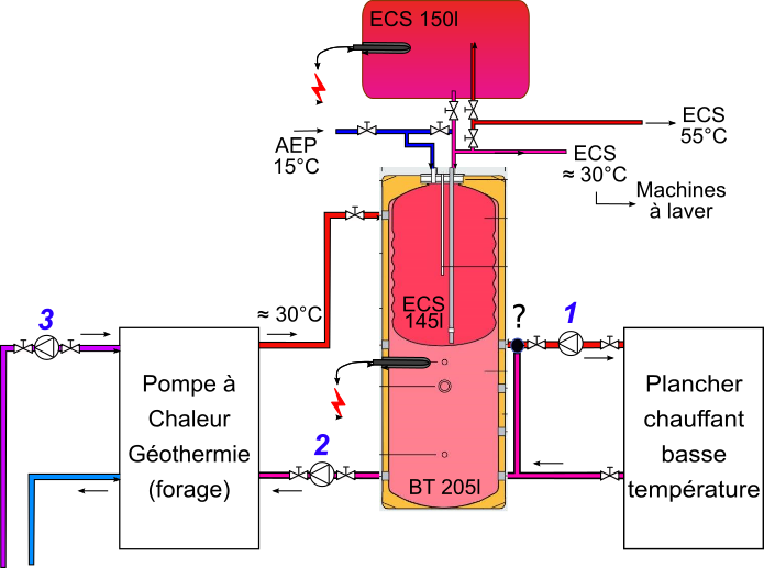

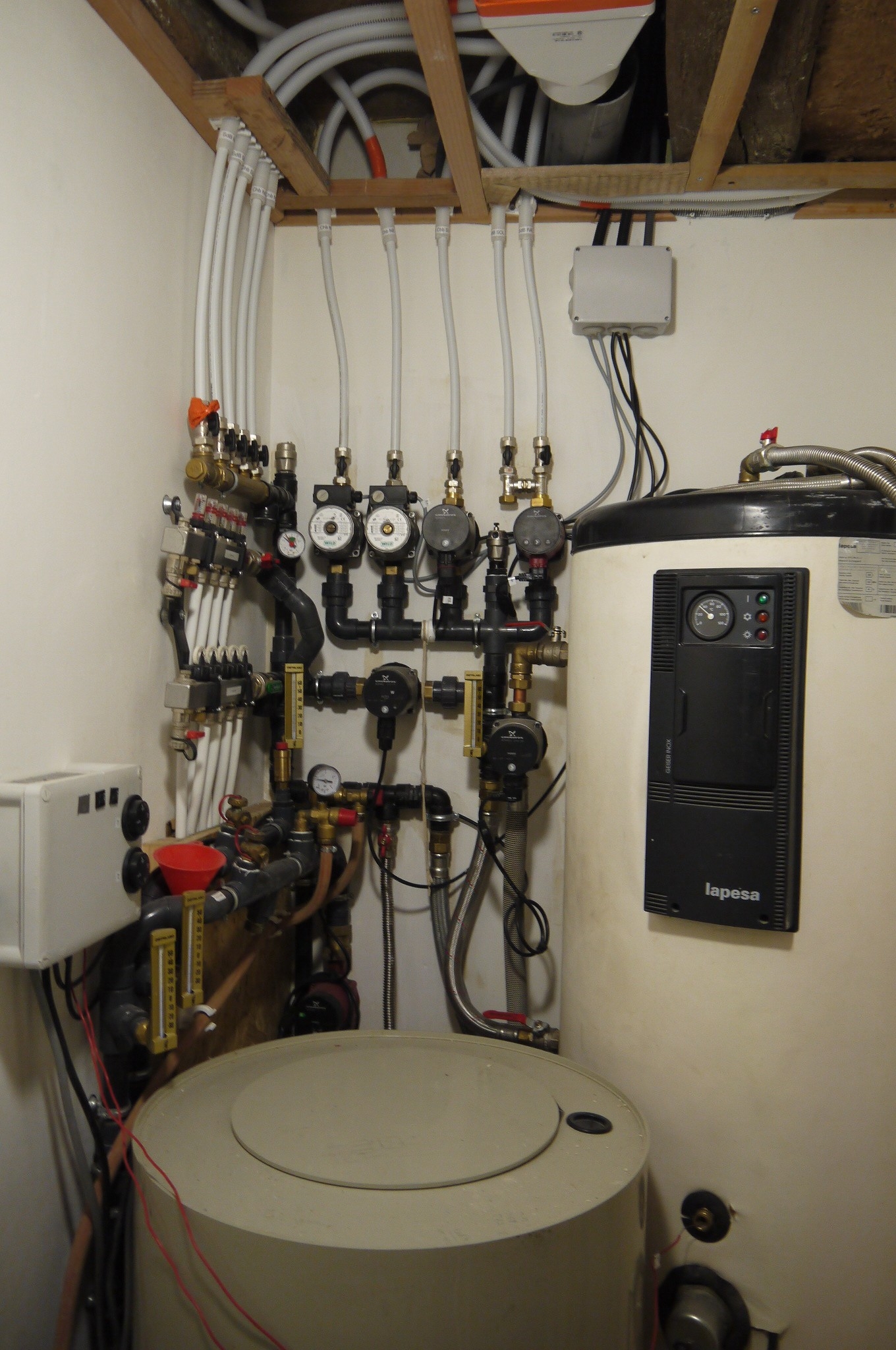

Le ballon tampon, ce n'est pas du tout comme tu l'as compris. C'est bien plus simple :D. C'est un ballon tampon de chauffage uniquement chauffé par la pompe à chaleur à consigne fixe  et il y a une petite réserve ecs dedans au bain marie. Les circuits hydrauliques sont séparés : le circuit des puits de géothermie avec son circulateur (n°3), le circuit de chauffage du ballon tampon circulateur (n°2). La circulation des boucles de plancher chauffant est indépendante, un thermostat par pièce actionne un circulateur.
Le choix, c'est l'occasion qui à fait le larron, Leboncoin à 400€ dans ce cas. Je voulais un ballon tampon pour avoir un stock de chaleur et découpler les 2 circuits hydrauliques. Cette configuration permet aussi d'avoir une solution de secours en cas de panne de la pompe à chaleur, l'eau du tampon peut être chauffé par une résistance (qui ne sert jamais sinon). Et surtout : la pompe à chaleur fait des cycles plus longs et sa régulation est simplement en tout ou rien sur thermostat comme expliqué avant. Comme c'est un ballon Tank in Tank que j'ai trouvé, il y a une sorte de préchauffage de l'eau chaude sanitaire indirectement par la pompe à chaleur. Cela à l'avantage d'être redondant en cas de panne du cumulus électrique. Il y'a une réserve d''eau tiède, qui peut alimenter directement le circuit d'eau chaude. Du coup j'ai mis un cumul électrique tout simple de seulement 150l en série pour la montée finale en température.

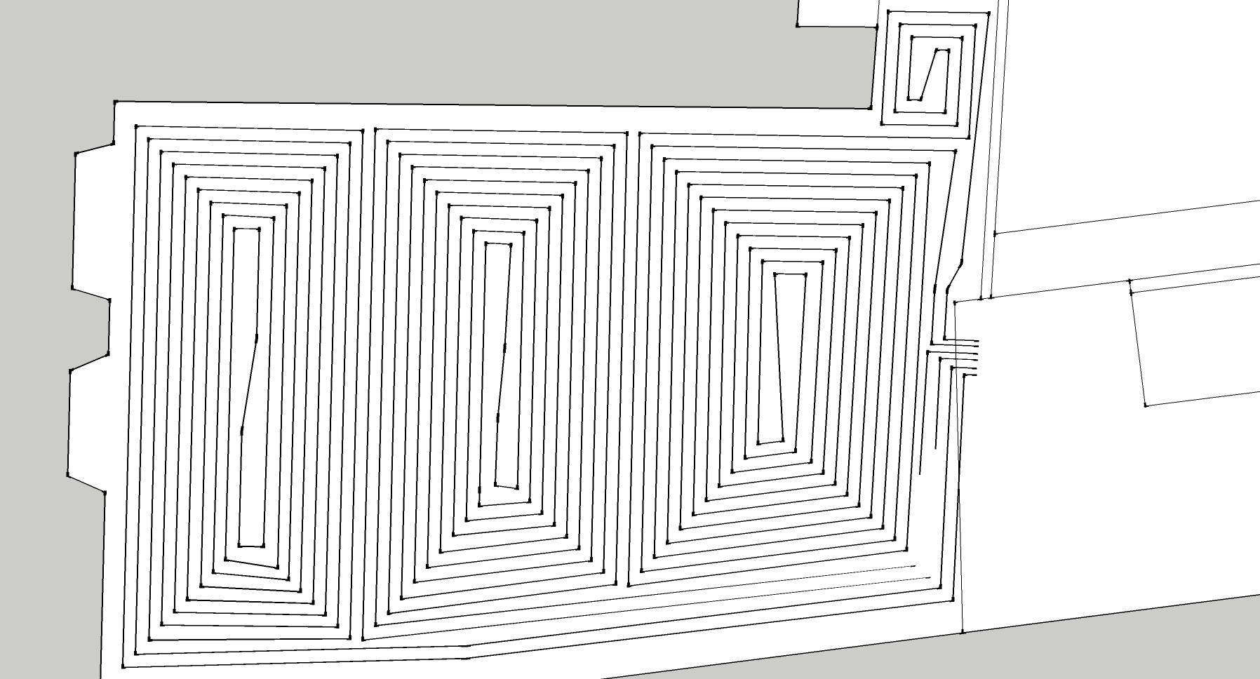

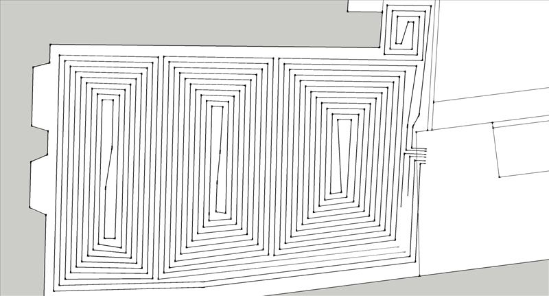

Bon après, pour le chauffage de la maison en lui-même j'ai un peu merdé, car au départ je n'avais pas trop prévu pour l'étage. J'étais parti sur de petits radiateurs électriques en appoint dans les chambres, comme évoqué par des pros venus faire des devis. Puis j'ai changé d'avis en me disant que c'était idiot de ne pas profiter de la pompe à chaleur et aussi j'avais peur que les 40m² du bas soit insuffisant. Donc pour chaque pièce je me retrouve, aussi avec un thermostat qui actionne son circulateur, du coup j'ai beaucoup de circulateurs :), d'un unique circulateur pour le rez-de-chaussée, je suis passé à 5 (3 chambres et une salle d'eau en plus). Ça fait usine à gaz, mais dans le fond c'est simple aussi. J'ai ainsi une régulation fine pièce par pièce. Les autres alternatives auraient été des vannes thermostatiques pilotées par des thermostats reliés à une carte électronique gérant un circulateur unique ou un réglage fixe plus ou moins casse-burne à trouver, pas fiable selon la saison, etc... .  Bref là j'ai mis 4 circulateurs d'occasion en plus sur une nourrice maison en PVC pression d'arrosage agricole (c'est magnifique  :love: ).
https://rehost.diberie.com/Rehost?size=res&url=http%3A%2F%2Fberloweb.free.fr%2Fbatiment%2Fchauffage_1.JPG
Ensuite pour les planchers chauffants, à l'avenant, j'ai fait au mieux en restant dans des matériaux perspirants, à base de chaux et matériaux naturels, car soucis d'humidité dans cette maison (murs en pierres sans fondations, plus ou moins enterrées, sources, nappe proche, etc...). Donc au rez-de-chaussée (salon/cuisine/wc) c'était vu d'avance pour de la terre cuite sur dalle chaux. Les tuyaux sont sous la tommette dans la chape de pose des carreaux de terre cuite. J'ai mis de tel façon à avoir un pas serré car il n'y a pas de diffuseurs et les matériaux ne sont pas les plus diffusifs qu'il soit.
Donc j'ai choisi un pas de 10cm en des tuyaux multicouches de 16mm et j'ai fait mes petits dessins sur informatiques (Sketchup), pour répartir au mieux les boucles, que j'ai cherché à avoir de même longueur et de moins de 100m. Si mes souvenirs sont bons, en pas de 10 cm c'est en gros un peu moins de 10ml par m². Pour le salon 32m² ça donne ça 3 boucles :
https://rehost.diberie.com/Rehost?size=res&url=http%3A%2F%2Fberloweb.free.fr%2Fbatiment%2Fplancher_chauffant_rdc_2.png
Et en vrai dans la cuisine :
https://rehost.diberie.com/Rehost?url=http%3A%2F%2Fberloweb.free.fr%2Fbatiment%2Fplancher_chauffant_1.jpg

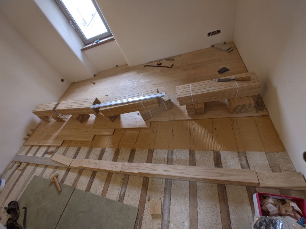

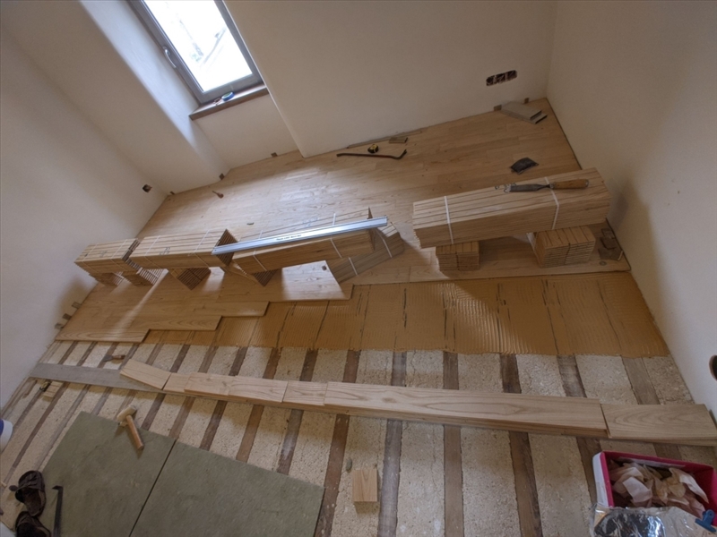

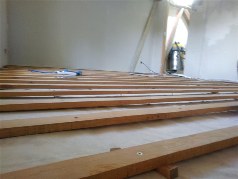

Pour l'étage, le plancher bois d'origine n'était pas récupérable et pas plan du tout, plus haut en périphérie en général. On ne pouvait pas surcharger en poids car les solives sont vieilles et faiblardes. On voulait un vrai parquet en châtaigner, d’où un compromis bâtard et peu performant, mais somme toute innovant  :sol:
Au lieu de partir sur une dalle sèche genre plaque de plâtre sur granulé sans chauffage, je suis parti sur une chape humide légère avec les tuyaux fixés par des diffuseurs au sol (Caléosol). Le remplissage est un mélange maison, à base de chaux vermiculite dont le côté isolant a été contrarié par l'ajout d'un peu de sable et d'argile, le tout renforcé par des fibres de chanvre. Avant j'avais quand même mis des lambourdes en chêne pour faire comme si je posais un parquet bois pour de vrai. En fait je n'étais pas sûr de moi du tout, je me suis dit que si je ne pouvais pas fixer le parquet sur le remplissage improvisé, j'aurais toujours les lambourdes... Dans les faits ça m'a bien servi pour faire quelque chose de plan sans être de niveau et d'épaisseur minimale. Finalement j'ai collé le parquet à la colle MS-polymere et ça tient très bien.
https://rehost.diberie.com/Rehost?size=res&url=http%3A%2F%2Fberloweb.free.fr%2Fbatiment%2Flambourdes.jpg
https://rehost.diberie.com/Rehost?size=res&url=http%3A%2F%2Fberloweb.free.fr%2Fbatiment%2Flambourdes4.jpg
https://rehost.diberie.com/Rehost?size=res&url=http%3A%2F%2Fberloweb.free.fr%2Fbatiment%2Fparquet_2.jpg
Niveau chauffage ce n'est pas très performant, l'eau ne perd que 2 degrés en passant dans les planchers. Mais ça chauffe bien quand même, c'est super cette chaleur diffuse. Il faudrait voir en vrai en y habitant lors d'un hiver rigoureux, mais je ne pense pas qu'il y ait de problème avec l'inertie de la maison et la douceur de la région. J'ai quand même réussi à chauffer quasiment suffisamment en février/mars sans utiliser le plancher chauffant du bas. A noté que pour le bas, le sol de l'étage fait plafond chauffant et que le chauffage de la pièce est très agréable avec le plancher chauffant en bas et le plafond chauffant en haut.
Ah oui, j'ai choisi de ne pas faire de raccord à l'étage pour éviter les fuites sur le plancher bois, à part pour un radiateur de salle de bain que je n'ai pas encore posé. J'essaierai de mettre un purgeur automatique dessus. Mais sinon, pour purger je fais circuler l'eau avec les circulateurs à fond et ça semble suffire, ensuite je mets les circulateurs au mini.
Dans la salle de bain il y aura un séche-serviettes au mur et un petit plancher au sol usiné dans la dalle en Wedi.

C'est un beau projet :D
2 degrés de perte c'est pas énorme (on attend plutôt aux environs de 5°) mais plus il fera froid (delta plus important entre ton plancher et la température de l'air) et plus il sera efficace donc normalement ça devrait rouler. Eventuellement avec une grosse doudoune ou une cheminée si vraiment tu as sous estimé le besoin de puissance :o.
Tu as vérifié pour les sols qu'ils fonctionneront bien avec le plancher chauffant (en particulier le bois qu'on t'a fourni) ?
Message édité par neo world le 12-06-2026 à 01:48:08
n°74805234
berlo
dubitatif
Posté le 12-06-2026 à 09:15:27  profilanswer
ça tourne depuis quelques années comme ça. Mais oui, je ne suis pas certain de pouvoir diffuser les 6kw attendu avec ces planchers chauffants. Probablement que non, vu que je n'ai jamais vu la pompe à chaleur tourner en continu.
Je n'ai jamais essayé de chauffer la maison complète à 20°C quand il fait très froid. Ce n'est pas ce qui m’inquiète le plus. Il y a une cheminée dans le salon et il est toujours possible de mettre un radiateur électrique en cas de gros coup de froid. Il y a aussi une ventilation double flux qui fonctionne bien.
Pour les sol avec parquet, c'est du châtaignier massif de 14mm d'épaisseur provenant directement de scierie, ça se fait oui dans cette épaisseur, la colle est compatible plancher chauffant aussi. Après c'est vrai que ce n'est pas idéal et que je ne respecte aucun DTU.
Je n'ai pas dit, la maison fait que 100m² en banlieue de Nantes.
2 étages de 50m², il n'y a que la buanderie, le palier et quelques zone sans plancher chauffant (sous l'escalier, sous la baignoire, douche, placards). 80-85 m² de plancher chauffant peut-être. Plus de 700m de multicouche, 20 m² de diffuseurs pour fixer les tuyaux dans les 3 chambres (36 m²).

Je pense que tu aurais pu gérer tes différents circuit avec un seul circulateur + des électrovannes.
Tu dois avoir des vitesses de circulation importantes avec un circu/circuit, pas grave en PC  :o
n°74805701
berlo
dubitatif
Posté le 12-06-2026 à 10:30:59  profilanswer
Mais oui c'est certainement pour ça que j'ai peu de différence entre départ et retour.
Pourtant je mets des petits circulateurs réglés au minimum.  Les Grunfoss avec afficheur mettent une consommation de 2 à 3W en fonctionnement.
Je n'étais pas trop chaud pour les électrovannes. Source de panne supplémentaire et il fallait une centrale pour commander le tout (je me trompe peut-être sur ce point avec les circulateurs Auto'adapt). Avec un circulateur par branche c'est simple et je suis sûr que ça fonctionne.
Message édité par berlo le 12-06-2026 à 10:31:34

Pas de bol, la pompe à chaleur est en rideau, ça ronronnait tranquillou, mais là je me suis aperçu que ça ne chauffe plus le ballon tampon depuis 15 jours.
(d'habitude je laisse tourner en continu, même sans chauffage, pour ne pas avoir une longue période d'arrêt et un peu d'eau tiède).
Peut-être une broutille au niveau des relais,  [:zigg]

En théorie la PAC geothermique est la plus simple de toutes mais dans les faits ça a l'air un peu capricieux quand même :pt1cable:
n°74828646
berlo
dubitatif
Posté le 16-06-2026 à 13:27:54  profilanswer
ça reste plus simple niveau conception quand même.
Bon, y en a qu'on des problèmes de puits, là c'est la grosse tuile.
Elle a plus de 20 ans et la marque n'était pas trop réputée pour la fiabilité. C'est déjà un bon score.
J'ai retrouvé la photo de l'étiquette :

Posté le 20-06-2026 à 13:45:56  profilanswer
tu as trouvé l'origine du problème ?
