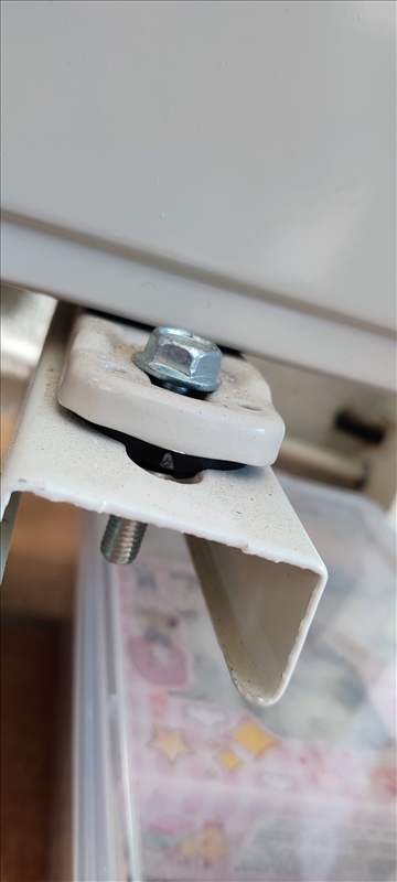

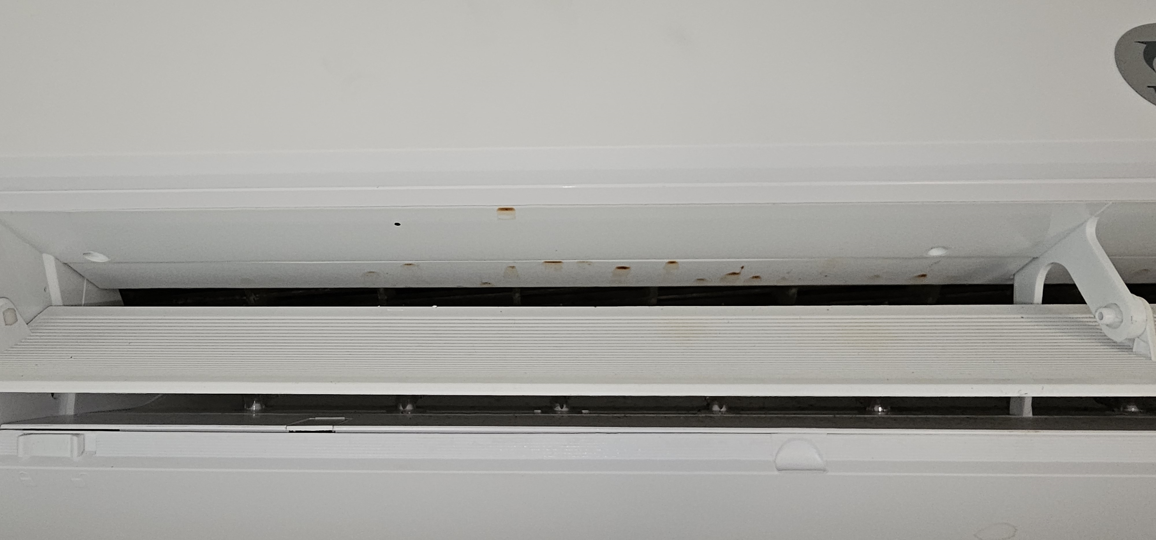

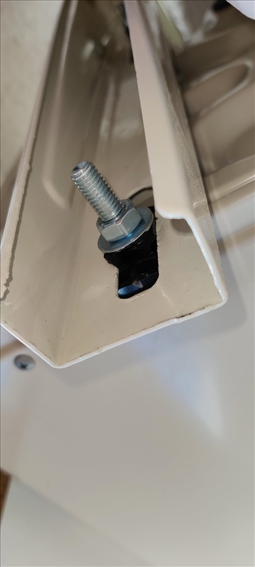

Je pense que tu as trouvé ta fuite même si l’huile est plutôt très clair quand l’appareil est encore neuf si c’est comme chez moi :jap:

https://rehost.diberie.com/Picture/Get/r/463807
L'installation a 4 ans.

C’est peut etre de l’eau sale. Il faudrait ouvrir pour regarder d’où ça vient
