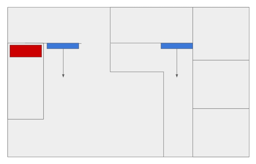

n°74883415
Ketill
Posté le 24-06-2026 à 13:55:29  profilanswer
Pas très original mais ces fortes chaleurs me pousse à me réintéressé à l'installation d'une PAC air-air, uniquement pour de la clim, certainement cet hiver (on va serrer les dents cet été pour essayer d'avoir du matériel à bon prix en fin d'année).
J'ai un appartement traversant est-ouest (très exposé au soleil, aucune ombre sur la façade et grande fenêtre) d'environ 100m². Lors de la rénovation, j'avais réfléchi rapidement à l'installation d'une future clim et j'ai déjà passé des liaisons frigo + câble + evacuation condensat en attente dans mon faux plafond.
J'ai donc une pièce de vie (ouest) d'environ 45m² ainsi qu'un espace nuit d'également 45m² si j'omets les SdB/WC...
Je pensais mettre l'unité extérieur sur ma loggia (plein ouest) et un split juste de l'autre coté pour la partie salon. Pour les chambres je pensais mettre le split dans le couloir pour qu'il souffle devant les portes.
Si je me base sur les calculs de coin de table (100 kW/m² + coefficient en fonction de l'isolation/exposition), il me faudrait deux splits de plus de 4,5 kW. Ca me parait énorme et parmi les plus gros existant. De même pour l'unité extérieur qui devrait être autour des 8kW. Ca me parait vraiment dans le haut du panier en terme de puissance et je ne trouve pas de bi-split aussi puissant.
Est-il nécessaire d'avoir autant de puissance frigo ? Le but n'est pas d'avoir 18°C dans l'appartement mais disons autour de 24°C. De même les deux unités seront rarement à fond en même temps.
Si oui, peut-on brancher seulement 2 splits sur une unité extérieur tri/quadri spli et profiter de l'intégralité de la puissance de cette dernière sur deux sorties ?
Enfin mon idée d'avoir seulement deux splits est-elle bonne ou je devrais prévoir 1 split/chambre (mais la c'est la galère niveau travaux/cout...)
Enfin quels sont les bons plans/fournisseurs du topic ?
https://rehost.diberie.com/Picture/Get/r/524166
Rouge : unité extérieur
Bleu : split
3 carrés de droite : mes 3 chambres
Message édité par Ketill le 24-06-2026 à 13:57:03
n°74883497
incubusss
s.c.i.e.n.c.e
Posté le 24-06-2026 à 14:05:25  profilanswer
Bleu : split
Effectivement il faudra prendre soit 2 unités extérieures mono-split, soit une unité tri ou quadri split avec seulement 2 sorties utilisées.
Après le quadri-split avec un split dans chaque chambre serait plus optimisé, à toi de voir si le jeu en vaut la chandelle.

Vini
Vini - Le vrai
Posté le 24-06-2026 à 14:33:57  profilanswer
L'unité dans le couloir serait suffisante pour rafraichir 3 chambres ?

Captotofr
Posté le 24-06-2026 à 14:37:37  profilanswer
Je ne crois pas, déjà que j'ai du mal à rafraichir une chambre avec un grand courant d'air dans le couloir, la température de la chambre ne bouge pas ou peu.

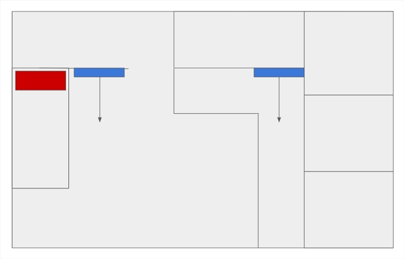

je vous serait reconnaissant si vous pouvez me filer un coup de main pour une extension de maison qui vient d'être terminée.
- Dans une extension de 50m² environ, c'est a dire 1 pièces principal et deux pièces au fond de celle ci, aucuns couloirs, les pièces sont dans l'axe du split (quand les ports sont ouvertes)
- 2.30m de hauteur sous plafond
- Très bien isolée, plutôt étanche
- 800m d'altitude, dans les monts du Lyonnais.
Qu'elle puissance prendre ? les chambres auront par sécurisé des petits chauffages mais j'aimerai un max utiliser la pompe a chaleur AIR AIR autant hiver que été.
je pensais prendre une 18 000 btu c'est viable ?
merci beaucoup.
