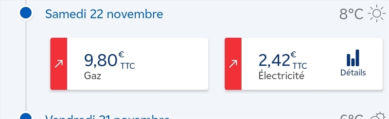

AzR3L
Posté le 21-11-2025 à 12:14:38  profilanswer
Premier Bilan de Ma PAC, cela fait 1 semaine que j'ai mis le chauffage donc les conso ne prenne pas l'ECS :
Mardi avec un minimum de -0.6 et max 9.6 ° : 6.94 kwh merci l'inertie  :D COP 2.7
Mercredi min 3° et max 10.7° : 17 kwh COP 3.1
Jeudi min -1° et max 7°: 19.57 kwh COP 2.4
Actuellement min -2° et max 4° actuellement : déjà 22.40 kwh et COP 2.1
Avant c'est difficile de comparer .. j'ai plus mes chiffres de Gaz sur edf  :cry:
J'ai fait une demande a GRDF.
DE mémoire j'étais pour des températures comme aujourd'hui autour de 150-180 kwh  :whistle:
J'oubliais consigne à 20°C
Message édité par AzR3L le 21-11-2025 à 12:19:07

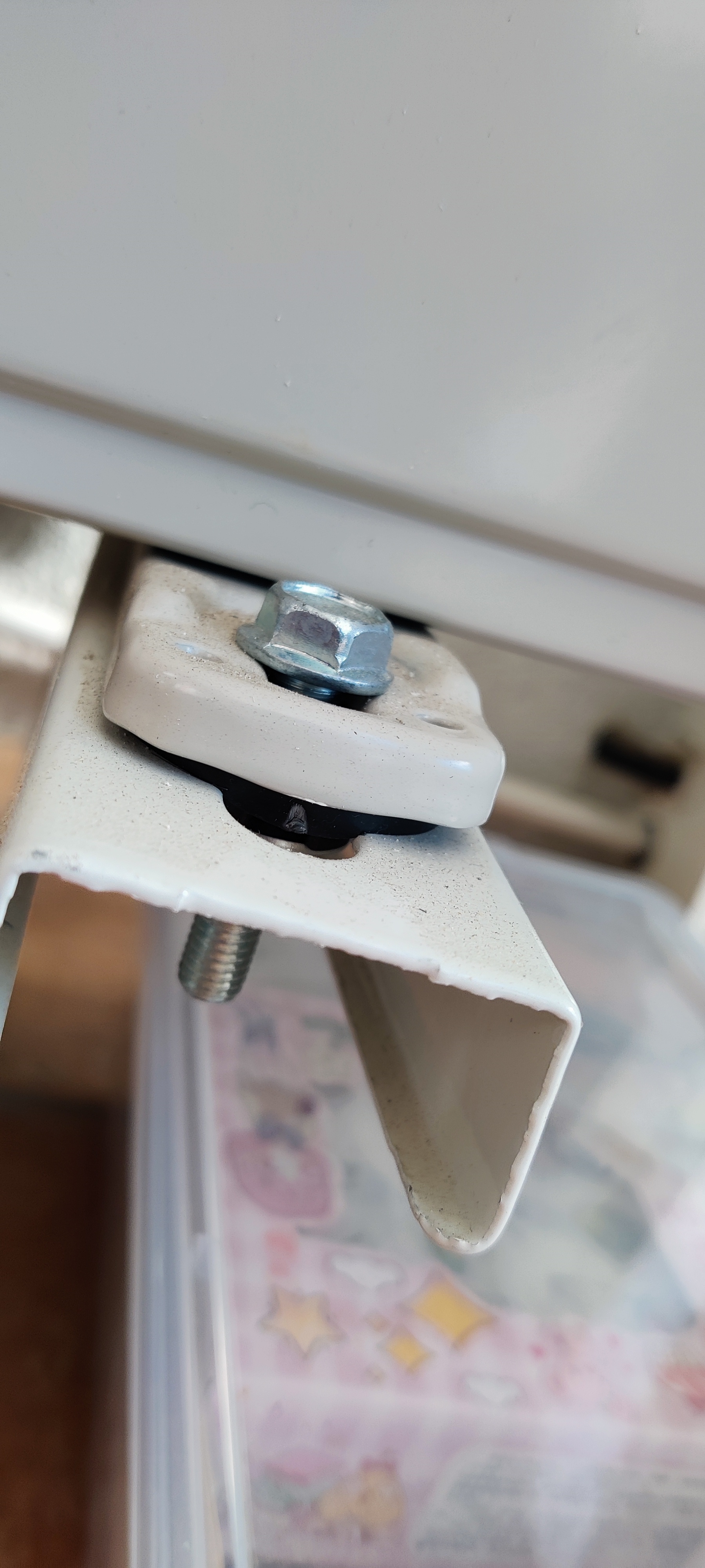

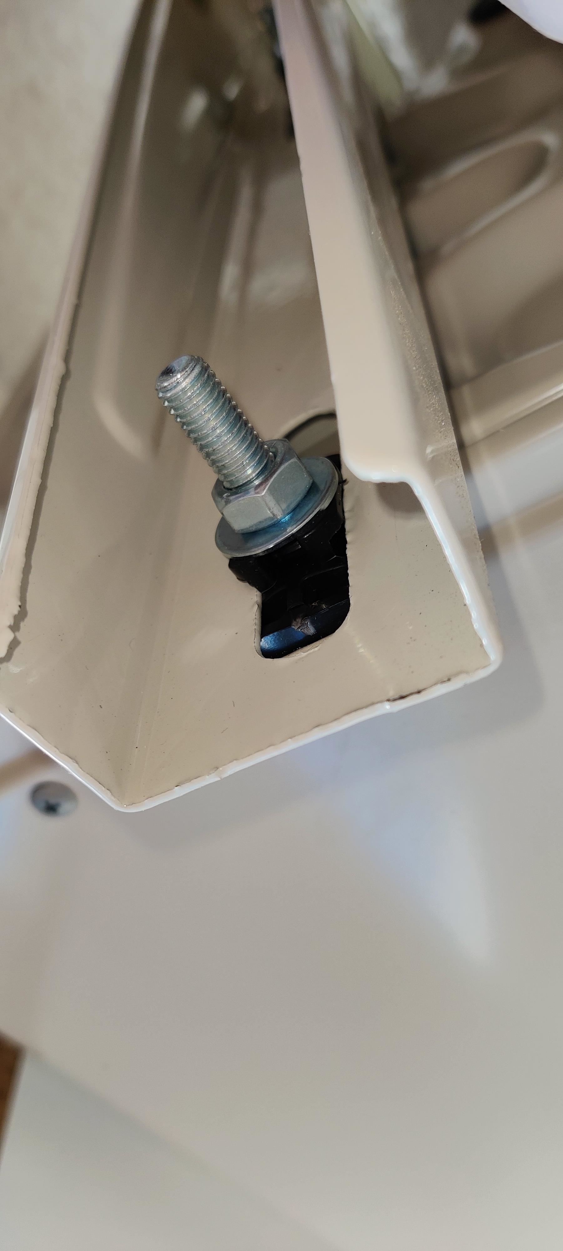

Hello
Petit renseignement à propos des patins sur le support mural pour les unités extérieures.
Il y a des genre de patins en plastique noir
Je place une photo a la fin du post.
Autant cet été l' unité extérieure était vraiment inaudible à part le souffle de l'air même avec 42 sur la terrasse.
Là je l'ai faite tourner hier et je trouve qu'elle vibre pas mal.
J'ai essayé de voir la matière des patins et ils sont en matière vraiment dure je trouve.
J'ai essayé d'enfoncer un petit tournevis fin dedans et je l'ai tanqué dedans mais c'est vraiment pas souple.
On dirait des entretoises en plastiques rigides
Quel modèle je peux mettre assez plat et qui absorberait mieux les vibrations ?
Ça sera tjrs mieux que ça je pense
Je ne sais pas si je peux mettre des plus épais parce qu'avec les cuivres je pense pas pouvoir trop la monter
https://rehost.diberie.com/Picture/Get/r/449865
https://rehost.diberie.com/Picture/Get/r/449866
Message édité par bitubo le 22-11-2025 à 13:37:56

J'ai commandé des modèles équivalents sur amazon du coup.
Je ne sais pas si je vais laisser les patins d'origines par contre
Bon après ça va sur élever un peu l'unité extérieure.
Je pense que ça ne devrait pas trop tirer sur les cuivres car ils arrivent a l'horizontale de la gauche
Pour aller jusqu'au côté de droite ou il y a les branchement frigorifiques
Message édité par bitubo le 23-11-2025 à 18:37:40

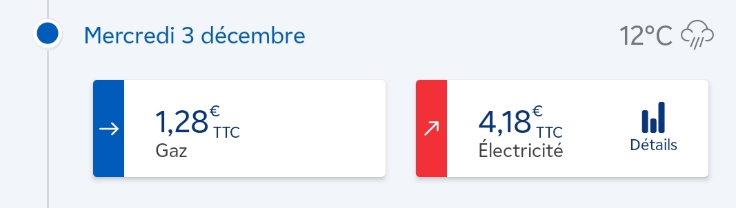

Posté le 05-12-2025 à 20:52:13  profilanswer
Juste histoire de comparer
Je vous laisse deviner le jour où la chaudière a tourné toute la journée
Et l'autre ou la PAC a tourné toute la journée :o
Consigne de la PAC
Salon a 21 en vitesse auto
Chambre 1 a 19 en silence
Chambre 2 a 19 aussi en silence
+De 8€ vs  2€ de conso juste en prenant la partie chauffage
Le choix est vite vu
https://rehost.diberie.com/Picture/Get/r/453097
