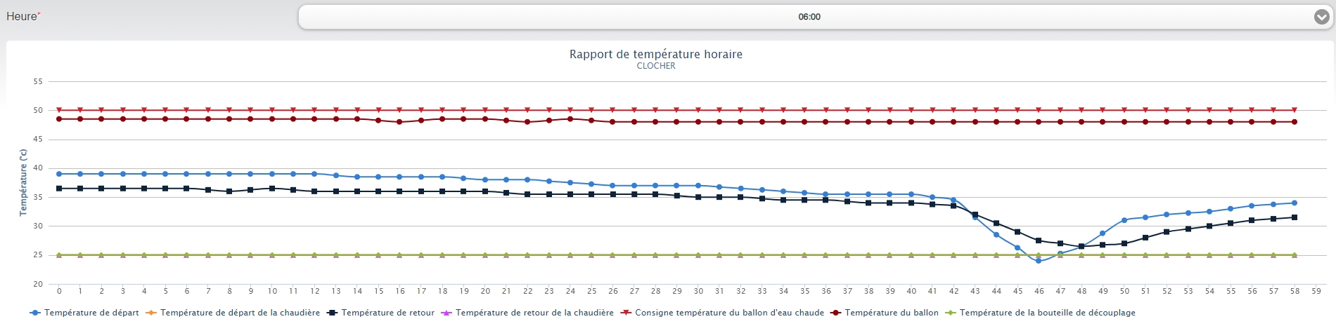

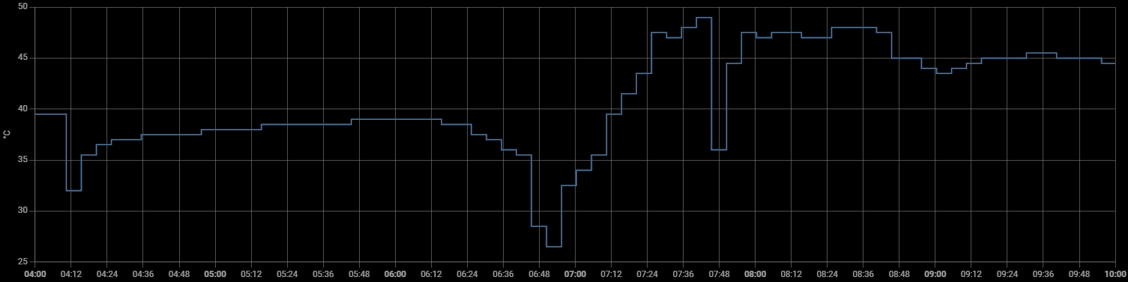

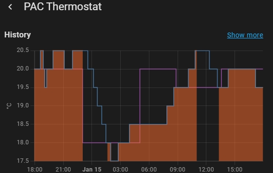

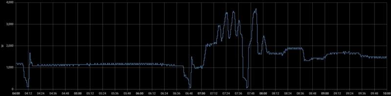

Bon, les trous sont rebouchés, le plafond refait à neuf après une semaine de travaux on peut enfin se poser :o
https://rehost.diberie.com/Picture/Get/t/246811
Maintenant que tout est OK et qu'il fait froid (-0.6°C hier de moyenne avec une forte humidité) on peut enfin tester le chauffage en conditions réelles :o
J'ai eu une bizarrerie ce matin, je mets @18°C à partir de 23h puis je relance @20°C à partir de 5h, cependant la PAC a bien pris la consigne ce matin à 5h mais n'a pas semblé se "réveiller" avant au moins 7h :
Sur le graphique ci-dessous on voit bien la consigne passer à 20°C à 5h (courbe mauve) mais la courbe bleue (T°C du thermostat dans la maison) atteint les 19°C à 7h51 (alors qu'elle était à 18.5°C à 5h)
https://rehost.diberie.com/Picture/Get/f/246813
Ce n'est pas un problème de puissance, l'eau est restée entre 38°C et 39°C entre 5h et 6h25 (ensuite elle a fait un dégivrage et seulement ensuite elle s'est dit tiens il faut que je chauffe plus)
https://rehost.diberie.com/Picture/Get/r/246823
Pareil niveau consommation electrique, elle ne branlait rien en fait alors qu'elle est tout à fait capable de monter très vite pour l'ECS :
https://rehost.diberie.com/Picture/Get/r/246824
Pareil quelque chose m'embête au niveau des remontées d'infos sur Melcloud, les données "Température de départ de la chaudière, Température de retour de la chaudière et Température de la bouteille de découplage" restent à 25°C en permanence, ça vous fait pareil ?
https://rehost.diberie.com/Picture/Get/r/246822
C'est moi ou y'a une couille dans le pâté ?
Mitsubishi Ecodan Power Inverter 8kW / Mode auto-adaptatif puissant avec temporisation à 10mn / Programmation sur la PAC et pas sur Melcloud
Message édité par actarusprinced'euphor le 15-01-2024 à 18:37:06

Voila ce que je peux partager comme retour d'exp avec ma Zubadan :
Concernant les températures qui ne remontent pas "Température de départ de la chaudière, Température de retour de la chaudière et Température de la bouteille de découplage"
Idem chez moi c'est des sondes optionnelles donc au lieu de rien remonter il doit balancer une température par défaut ici 25°C beurk...
Sur la prog je n'ai pas bcp d'expérience (je suis à température stable H24) mais clairement qu'est ce que ta PAC à fait de 5h à 7h?!
Même à 7h après le cycle de dégivrage la remonté en température n'est pas vraiment véloce...
Chez moi un cycle typique de chauffe / dégivrage / chauffe :
https://i.ibb.co/Y2nx8VL/cycle.jpg
Je passe de 30 à 45°C en 3/4 min qd sur ton graph dans le même tps du fait du 24 à 32°C (sachant que ma maison était à la consigne et la tienne non...)
Sur MelCloud sur le rapport Historique de température tu vois aussi la consigne augmenter ?
Je me demande s'il n'y a pas un loup dans les horodatages (on dirait qu'il y a 2h de décalage entre ce que tu as demandé et ce qu'il s'est passé).
Chez moi j'ai remarqué que l'horadatage PAC et MelCloud sont indépendants..... Ta pac aurait pas 2h de retard ?
Pour les sondes, j'ai bien celles après le ballon de découplage et elles s'affichent bien sur la PAC par contre je viens de voir qu'il serait possible que les valeurs "T°C de chaudière" ne s'affichent qu'en cas de découplage avec une chaudière supplémentaire.. dommage !
Bah je ne sais pas ce qu'elle a fait de 5h à 7h, elle a maintenu la T°C et du coup je trouve ça étrange ! Qu'on me dise "oui mais les PAC il faut garder une T°C constante", admettons, mais là je lui demande +2°C, elle est tout à fait capable mais ne fait pas grand chose, et même pire elle fait un cycle de dégivrage et reprend sa T°C avant le dégivrage tranquillement...
Je ne comprends pas les 2h de décalage alors que le soir elle a bien compris qu'a 23h elle baisse :??:
Oui sur Melcloud la T°C de consigne augmente bien à 5h, c'est fou quand même cette histoire [:pascom:3]
Message édité par actarusprinced'euphor le 15-01-2024 à 22:02:08
