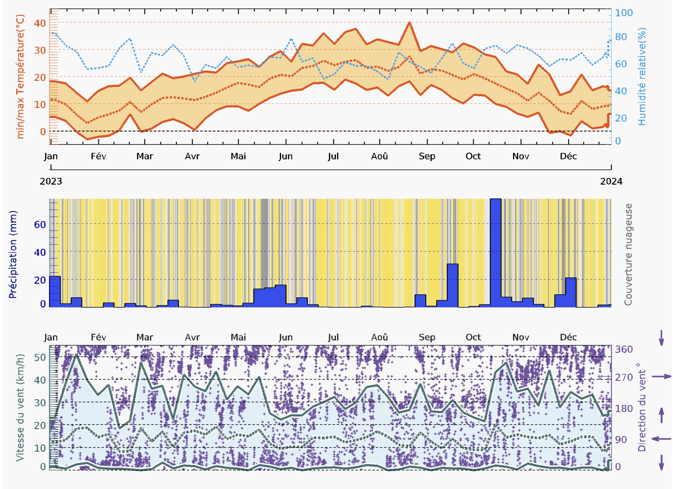

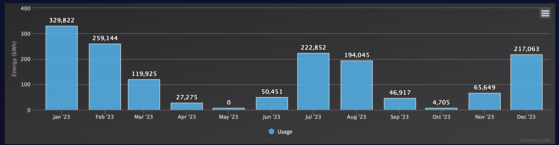

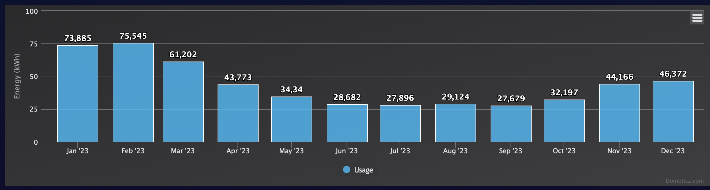

Posté le 14-01-2024 à 12:41:31  profilanswer
Bonsoir,
Petit récap 2023 ici.
Region sud de la France, orientation Sud.
2 personnes
Maison de 115m2 construite en 2022
T° de 20°C en journée, 18°C la nuit pour le salon de 50M2
Chauffage du Bureau a 20°C le matin pour le télétravail
T°C de 17,5°C pour la chambre la nuit, 19°C avant d'aller se coucher.
PAC Air/Air Gainable Atlantic
Réf : ARXG30KMLA + AOYG30KBTB 2020
Puiss. Calo nomi : 10 kW
COP : 3.8 - A / EER : 3.21 - A SCOP : 4 - A+ / SEER : 6.23- A++
ECS FUJITSU ATLANTIC
Type : CALYPSO BALLON VERTICAL
Capacité : 270l
COP certifié : 3.24 - Classe A
Positionné dans le garage non isolé.
Conso 2023 :
PAC (Chauffage + Clim) : 1537.848 kWh
https://rehost.diberie.com/Picture/Get/f/246469
ECS : 524.861 kWh
https://rehost.diberie.com/Picture/Get/f/246470
Soit un total de 2061 kWh d'énergie finale, ou 4 740 kWh en 2023 énergie primaire (multiplier par 2,3).
Soit 41 kWh/m2/an pour un DPE estimant cette conso a 43 kWh/m2/an sans compter la clim.
A noter que je ne sais pas mesurer l'énergie utilisée par mon éclairage ou ma VMC (le tout estimé a 700kWh d'nergie primaire) donc je dois dépasser un peu cette valeur du DPE dans la réalité pour arriver dans les 47kWh/m2/an.
Historique météo sur 2023 :
https://rehost.diberie.com/Picture/Get/f/246474
Message édité par Turbo16 le 14-01-2024 à 12:43:52
