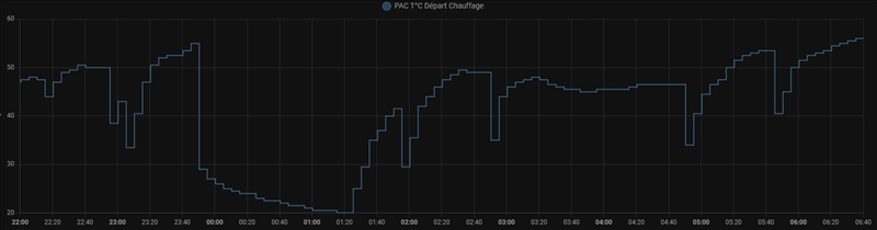

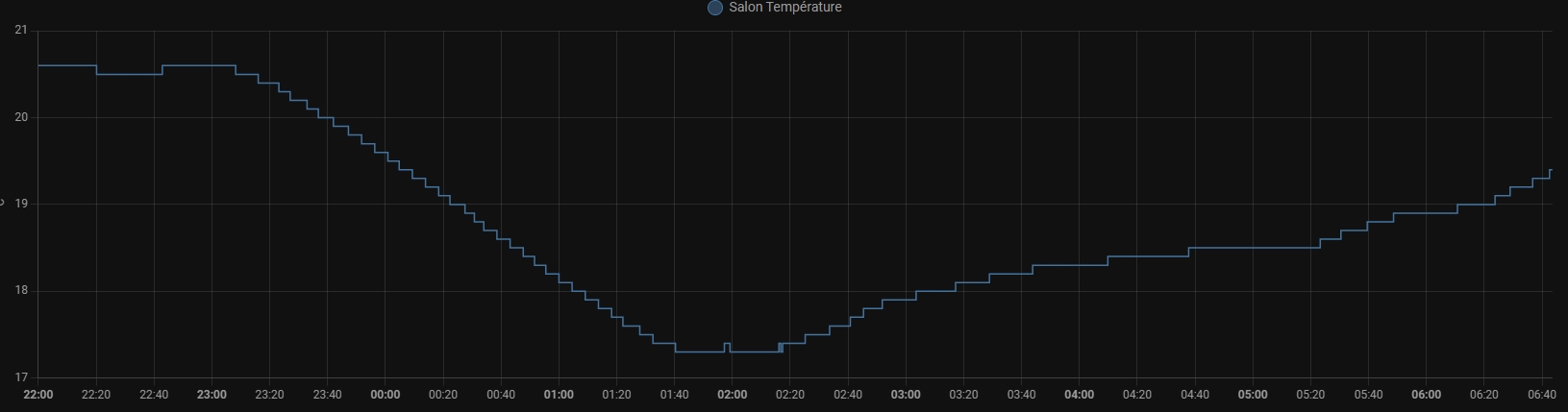

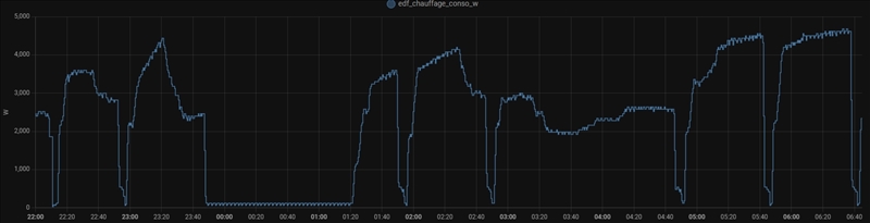

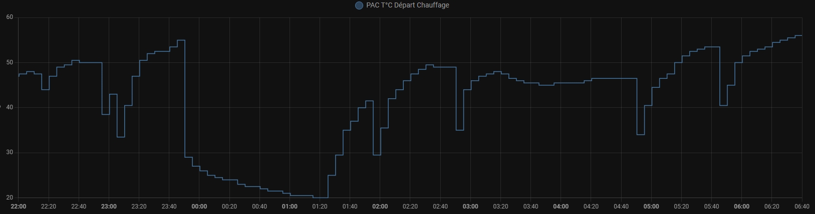

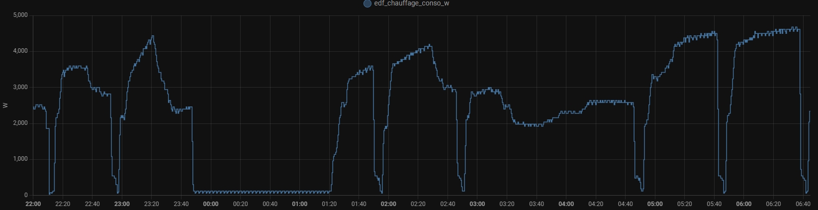

Ce matin, -5°C [:bakk12]
Bon bah elle semble avoir bien compris la consigne de 5h :
https://rehost.diberie.com/Picture/Get/r/247011
https://rehost.diberie.com/Picture/Get/r/247012
Niveau consommation ça dépote aussi (puissance absorbée max 4506W), ça va douiller pour un jour rouge :lol:
https://rehost.diberie.com/Picture/Get/r/247013
Hier, avec une T°C moyenne de 0,6°C (-4,5°C min / 3,8°C max) j'ai eu une conso de 35kWh pour la PAC, ça va je trouve ça raisonnable non ? :D
n°69931441
tenclem
Posté le 16-01-2024 à 07:03:26  profilanswer
actarusprinced'euphor a écrit :
Pour les sondes, j'ai bien celles après le ballon de découplage et elles s'affichent bien sur la PAC par contre je viens de voir qu'il serait possible que les valeurs "T°C de chaudière" ne s'affichent qu'en cas de découplage avec une chaudière supplémentaire.. dommage !
Bah je ne sais pas ce qu'elle a fait de 5h à 7h, elle a maintenu la T°C et du coup je trouve ça étrange ! Qu'on me dise "oui mais les PAC il faut garder une T°C constante", admettons, mais là je lui demande +2°C, elle est tout à fait capable mais ne fait pas grand chose, et même pire elle fait un cycle de dégivrage et reprend sa T°C avant le dégivrage tranquillement...
Je ne comprends pas les 2h de décalage alors que le soir elle a bien compris qu'a 23h elle baisse :??:
Oui sur Melcloud la T°C de consigne augmente bien à 5h, c'est fou quand même cette histoire [:pascom:3]
Oui j'avais pas fait gaffe mais à 23h elle a bien réagit il n'y a donc pas à chercher côté heure sur la PAC elle même.
Les seules raisons "normal" que je vois pour ne pas chauffer c'est cycle ECS / dégivrage. Mais vu les courbes et les 2h de délais ce n'est pas ce qu'il s'est passé.
Curieux de savoir comme ça c'est passé ce matin.

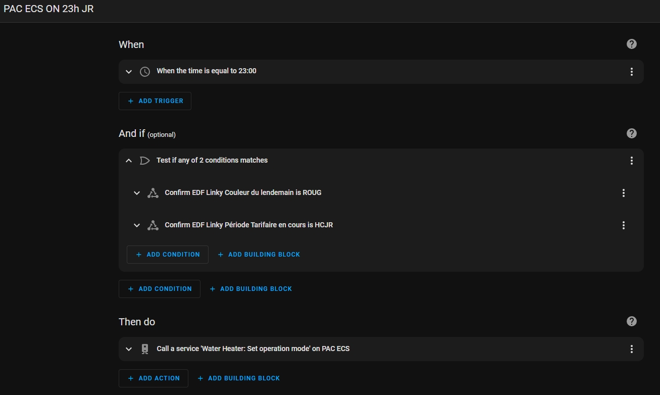

Non ce n'est pas l'ECS, il est programmé pour fonctionner à 13h (hors jours ROUGES où c'est 23h :o)
Ce matin ça s'est bien passé, voir ci-dessus :D
On est descendu à -6°C ce matin, visiblement mon calcul de déperdition n'est pas mauvais, la T°C de référence est à -9°C et à -6°C ca chauffe toujours [:julm3]
Bon après je me dit que j'aurai pu surdimensionner encore plus mes radiateurs dans le salon et mettre 2x1374w au lieu de 2x1083w (delta T30), je me tâte [:greenleaf]
Message édité par actarusprinced'euphor le 16-01-2024 à 12:34:47
n°69933912
tenclem
Posté le 16-01-2024 à 13:50:11  profilanswer
Mon message disant que j'étais curieux de savoir ce qu'il se passerais auj datait d'hier à été posté ce matin après le tiens je sais pas ce qu'il s'est passé...
Bon c'est à la fois une bonne chose que ca fonctionne ce coup là, mais par contre j'ai l'impression qu'on n'aura jamais le fin mot de l'histoire.
Je m'interroge tjrs sur le gain de baisse de température nocture.
Sur le graph de conso on voit que de 1h20 à la reprise de la chauffe la conso est du même type que avant la baisse de température.
A 5h paliers de conso élevé pour rattraper les 20°C au moment ou il fait le plus froid donc logique.
En gros la question c'est est ce que l'absence de chauffe de 23 à 1h20 compense la sur conso à 5h ?
Vu tes courbes j'ai l'impression qu'on est dans l'épaisseur du trait.
Concernant la conso sur 24h oui c'est cool je suis dans les meme valeur qlq Kwh pres.

Pascal_974 a écrit :
Pour les possesseurs de Zubadan et qui ont l’offre Tempo, je trouve dommage qu’il ne soit pas possible de mettre une programmation de l’ECS On/Off via l’appli Melcloud.
J’aimerai pouvoir configurer l’ECS Off pendant les HP Rouge  la veille via l’application. Pas envie d’aller dans le garage pour configurer la programmation de l’ECS.
Avec la domotique c'est possible, par exemple avec Home Assistant et le plugin Melcloud je gère la programmation de l'ECS facilement :
- Programmation ECS forcée à 13h tous les jours BLANCS et BLEUS
- Programmation ECS à 23h veille de jour ROUGE et jour ROUGE
https://rehost.diberie.com/Picture/Get/r/247203
https://rehost.diberie.com/Picture/Get/r/247205

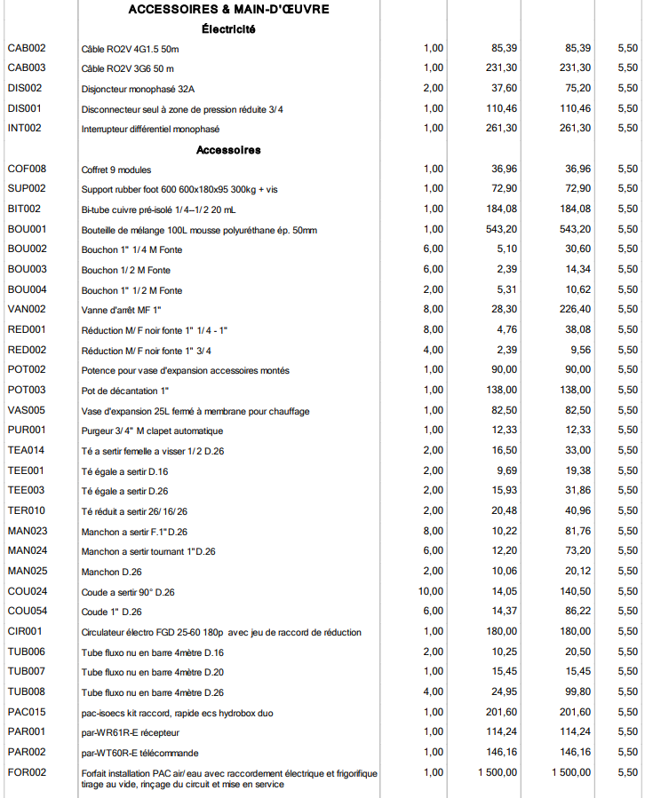

De toute manière il faut regarder le devis au global parce que bon on sait tous que le matos c'est plutôt 10k (et encore à l'unité, j'imagine bcp moins avec les volume Izi) et que le prix du matos est "gonflé" pour rendre acceptable le coût de la main d'œuvre.

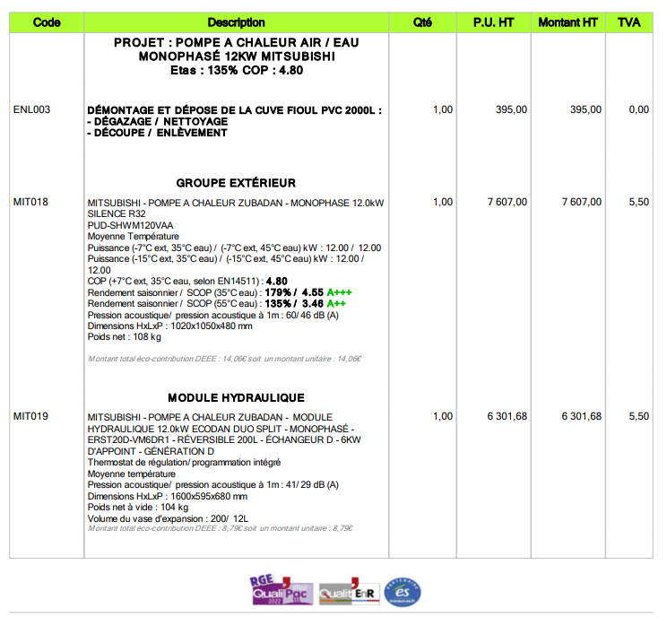

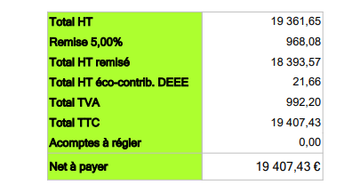

Maître Poireau
Posté le 17-01-2024 à 09:55:49  profilanswer
Autant pour moi, c'est bien une Zubadan12 qu'on me proposait déjà avant
Par contre ça n'implique effectivement pas la dalle (mais bon, ça à la rigueur je peux faire) ni la réduction CEE
https://img.super-h.fr/images/2024/01/17/f93491186a4943ed6482c164869b86c0.png
https://img.super-h.fr/images/2024/01/17/07638e5db49bdd2318f7e08945547103.png
https://img.super-h.fr/images/2024/01/17/35a0a5ce4d1ab936e70b8697f1b9ecb1.png
Vu que le devis date de novembre et valable qu'un mois, j'imagine qu'il doit y'avoir une ptite sodoculation qui s'en vient mais on a rien sans rien :o
Ceci dit j'essaierai de gérer la partie fournitures électricité parce que là c'est totalement abusé :o
