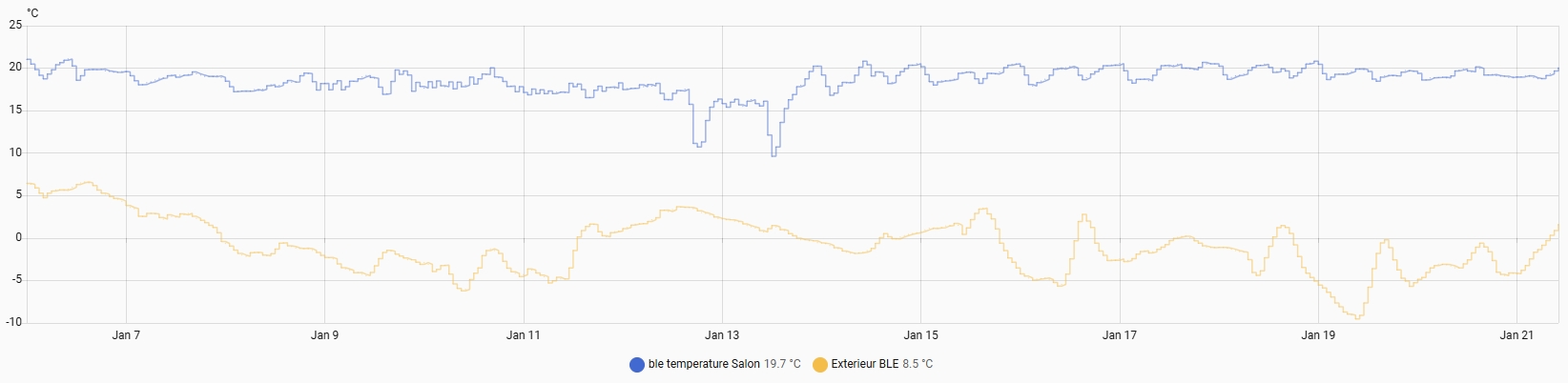

La Power Inverter tiens largement le 60°C, pas de soucis avec la mienne en Picardie
Voici une courbe de la T°C extérieure et celle de mon capteur dans le salon du mois de janvier 2024 où la T°C est descendue @-9.7°C :o
https://rehost.diberie.com/Picture/Get/f/510519
130m² a chauffer, maison non mitoyenne de 2005 (RT2000), Power Inverter 8kW
Et les résistances sont désactivées [:julm3]
Par contre il me semble que la Zubadan chauffe plus vite que la Power Inverter
Message édité par actarusprinced'euphor le 30-04-2026 à 08:23:16
