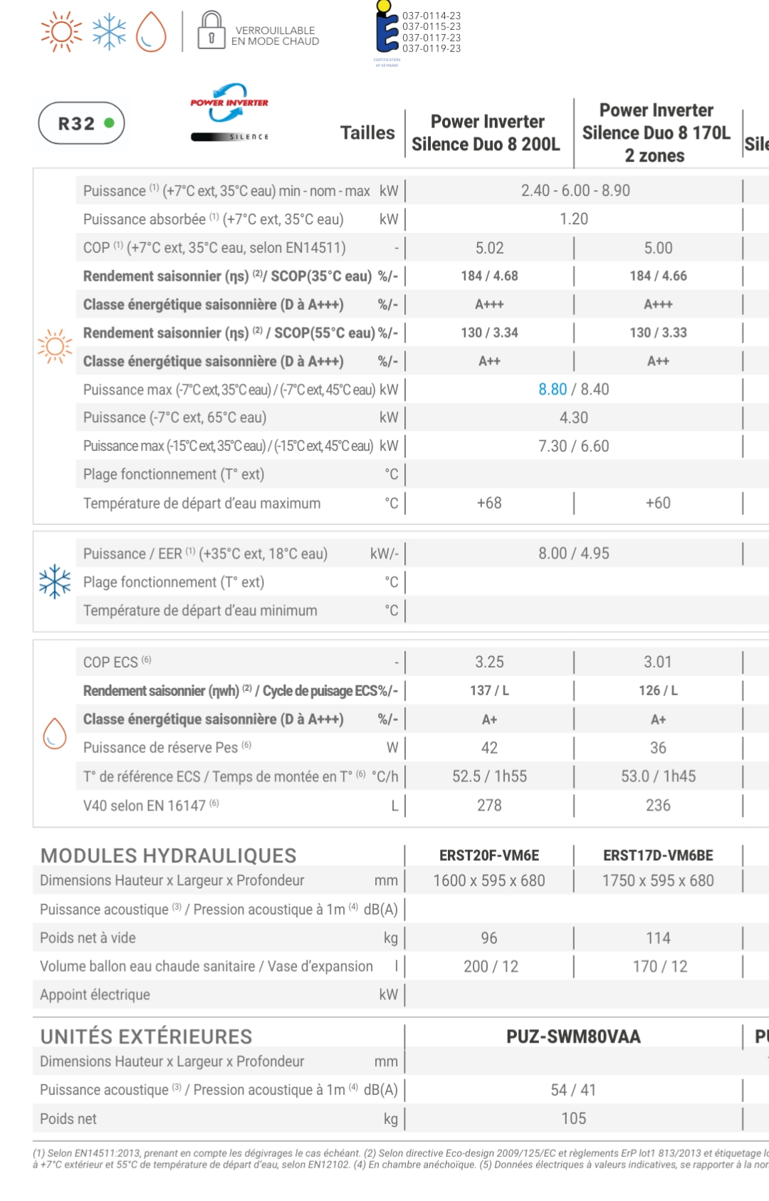

nniv
Tâche incolore
Posté le 04-05-2026 à 16:33:31  profilanswer
Quelqu'un sait où je pourrais chopper des infos de puissance sur Mitsubishi Power Inverter Silence Duo 8 pour une température d'eau à 55°c ?
J'ai eu la brochure avec un des devis que j'ai reçu, mais j'ai pas l'info dedans :
https://rehost.diberie.com/Picture/Get/r/511604
n°74625430
Sherz
Posté le 04-05-2026 à 16:42:02  profilanswer
Sur le site dans le catalogue ecodan si toujours téléchargeable.
Sinon j'ai le catalogue sur le pc et je pourrais te filer l'info quand je serais devant.
Mais la puissance ne dépend pas seulement de la température d'eau mais aussi de la température extérieur.
Message édité par Sherz le 04-05-2026 à 16:42:45
n°74625468
nniv
Tâche incolore
Posté le 04-05-2026 à 16:50:33  profilanswer
Oui évidemment :jap:
Je vais essayer de fouiller si je trouve le catalogue, merci !
pour la power inverter 8kw
Cop 1.55 pour 55° par-15 puissance 6,8kw
Cop 1.91 pour 55 par-10 puissance 7.2kw
Cop 1.95 a 55 par-7 puissance 8kw.
JohnSmith a écrit :
J'ai le sentiment que le projet PAC est assez compliqué.
Ce que je veux dire c'est qu'une chaudière Gaz ca crame du gaz et ca chauffe betement.
Pour la PAC :
A quoi je dois faire super gaffe en causant avec mon professionnel ? pour vérifier que je suis entre de bonnes mains ?
Est ce que tout est théorisable ou est ce que à un moment il doit faire des tests physique sur la baraque pour bien dimensionner et me rassurer ?
J'ai pas envie de miser 20k€ sur un fichier excel de dimensionnement d'un gars que je connais pas en fait. Avec des données réelle totalement piffées :o
Pour 3 mois après avoir un compresseur HS ou un truc sous dimensionné à genoux qui chauffe pas.
Y'a la formule simple pour le dimensionnement.
Volume X coeff d'isolation X diff de température entre demandé et valeur référence de la région.
Exemple 100m² dans ma région avec température cible 21 par -13.
250x1(maison mal isolé)x34 = 8500W donc 8.5 kw a sortir par -13.
En prenant 1 de coef, tu es sûr d'être dans la bonne fourchette si tu ne connais pas l'isolation de ta maison.
Pour le compresseur y'a aucun risque maintenant avec les systèmes inverter de plus les études de l'ademe on démontrait que même une pac surdimensionné n'avait plus de soucis ou ne consommé par réellement plus et était toujours 4x plus eco qu'une chaudiere gaz.
Fait appel a izi by edf ils vont te faire tout un dossier de dimensionnement et après, tu pourras comparer avec les artisans, c'est gratos.
Top merci beaucoup !
Ça me rassure pour mon besoin estimé à 8.5 kW
Message édité par nniv le 04-05-2026 à 18:23:32
Mais où trouves-tu tout ça ?  [:shimay:1]
Fais tourner la doc  [:agkklr]
Merci en tout cas ! :):)
n°74626361
Sherz
Posté le 04-05-2026 à 20:15:39  profilanswer
Le catalogue ecodan que m'avais fourni izi by EDF.
Pdf de 100 pages de mémoire avec les eco inverter, power inverter et zubadan au r410 et r32.
J'ai pas les nouvelle au r290 :(
Je voit que dans les nouveaux ils on viraient les tableaux avec les cop...
https://climate.sonepar.fr/media/cd [...] 3_2024.pdf
https://confort.mitsubishielectric. [...] ractif.pdf
Si intéressé en mp filez moi un email et j'envoie le Pdf que j'ai.
