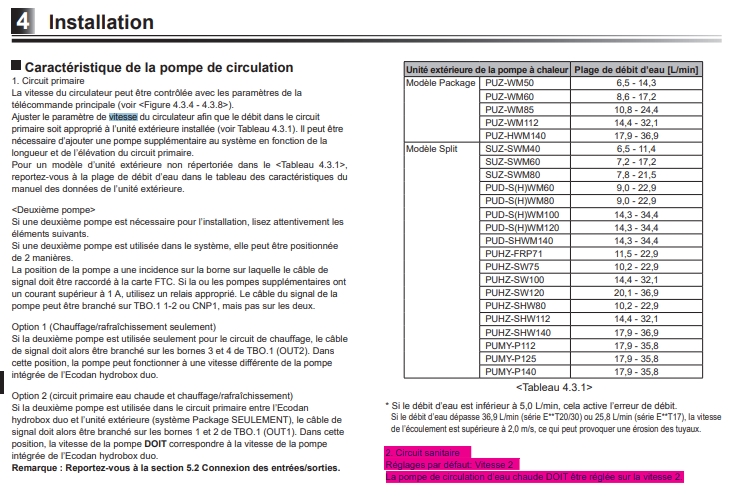

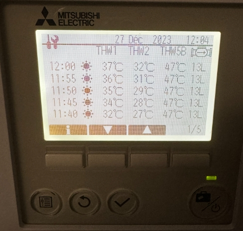

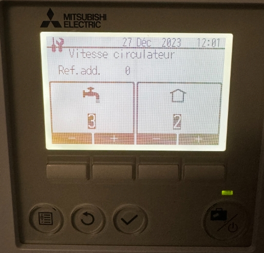

actarusprinced'euphor a écrit :
Les possesseurs de PAC Mitsubishi Ecodan, vous pouvez me dire quel est votre réglage de circulateur ? (menu maintenance/mise en service -> Vitesse Circulateurs)
Pour ma part ils étaient à 5 tous les 2 (Chauffage et ECS), je trouvais que la T°C de retour des radiateurs était trop proche de la T°C de départ du coup j'ai modifié doucement pour arriver à 2 :
https://rehost.diberie.com/Picture/Get/f/232858
Je suis donc à 13L/mn maintenant (contre 20L/mn au début) :
https://rehost.diberie.com/Picture/Get/f/232859
Par contre pour l'ECS j'étais aussi en vitesse 5 mais sur la page 17 du manuel ils parlent de vitesse 2 pour le circuit sanitaire (alors pourquoi par défaut c'est à 5 ?!) :
https://rehost.diberie.com/Picture/Get/f/232860
Dans le doute j'ai mis à 3, j'avoue ne pas avoir senti de différence :o
Merci :D
Comme toi j'avais et j'ai tjrs tout à 5.
Y a effectivement un truc pas clair, bien vu!
Pour ma part j'ai juste touché à mon circulateur secondaire (l'externe après la bouteille de mélange).
Il a 3 vitesses il est en vitesse 2....
Le plus étonnant c'est que la mise en service à été faite par mitsu chez toi non?
Merci :D
Du coup je me suis un peu penché sur le sujet.
Les températures que tu affiches (thw1 et thw2) semble être les températures primaire donc ce qui sort de la PAC et qui va vers la bouteille de mélange et ce qui sort de la bouteille de mélange et retourne vers ta PAC.
Je ne pense pas que ce soit la température de départ et de retour du circuit de radiateurs (secondaire).
Pour ces températures j'ai chez moi 2 sondes supplémentaires câblées (thw6 et thw7).
Je n'ai aucune idée de delta de température idéal au primaire d'une PAC  (donc pour son échangeur interne à plaques) ni du delta de température idéal du secondaire en fonction du type d'émetteurs.
La seul chose que j'ai constaté c'est que plus le débit est faible plus le delta de température est élevé.
S'il y a des personnes qui ont des informations je suis preneur....

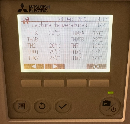

Posté le 28-12-2023 à 00:39:39  profilanswer
Oui la mise en service a été effectuée par un technicien certifié Mitsubishi :o
Mon circulateur semble fonctionner de manière automatique (GRUNDFOS ALPHA1 L 25-60 180), il est en mode "chauffage par radiateur" : Le mode chauffage par radiateur ajuste la performance du
circulateur à la demande en chaleur dans l'installation, tout en
suivant une courbe de pression constante.
Concernant les T°C de départ et retour radiateurs je me base dans le menu "lecture des T°C" :
https://rehost.diberie.com/Picture/Get/f/233011
*Attention la chaudière était à l'arrêt lors de cette photo :o
Ce sont effectivement les sondes THW6 et THW7, les 2 autres sont les sondes internes qui vont vers le ballon de découplage.
Je n'ai pas tellement remarqué de différence de chauffe en touchant a la vitesse de circulation interne si ce n'est que j'ai ouvert un peu plus les radiateurs du haut pour qu'ils soient à la bonne T°C (mais ils étaient réglés sur 1 au début et j'avais presque 20°C :pt1cable:)
J'attends que les T°C redescendent un peu pour l'analyse parce que là c'est clairement tranquille pour la PAC, on a ici 10-11 de moyenne sur la journée c'est n'importe quoi :whistle:
Depuis la mise en service je suis entre 10 et 11kWh, c'est plutôt pas mal avec l'ECS [:julm3] https://rehost.diberie.com/Picture/Get/t/233012
Message édité par actarusprinced'euphor le 28-12-2023 à 00:40:51
Mon circulateur externe a également plusieurs modes.
Il est également en mode chauffage par radiateur ce qui permet de gérer automatiquement la pression qu'il génère en fonction des différences lorsque les têtes thermo s'ouvrent ou se ferment. Pour autant en plus du choix du mode il y a également le choix entre 3 vitesses (pareil sur ton circulateur). C'est de ce paramètre dont je parlais. Perso en 1 j'ai l'impression que les radiateurs ne donnaient pas assez en 3 trop de bruit de circulation d'eau. Donc 2...
J'ai du mal à comprendre comment étant sur 1 un radiateur peut faire monter une pièce à 20. La tête thermo aurait dû complètement fermer le corps de vanne et couper le radiateur. Y a un pb à ce niveau non?
D'après ce que je vois et en regardant la doc, soit c'est en mode radiateurs, soit je peux régler la vitesse mais pas les 2
J'ai regardé au niveau du montage des têtes et de l'insert, tout a l'air OK pourtant, a 1.5 je suis a 19.5 (bon après c'est en haut et mon plafond du bas est ouvert, ça doit jouer un peu je suppose :o)
Je vais attendre que tout soit refermé en bas avant de m'inquiéter :D

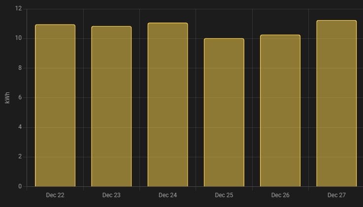

Bilan 2023 :
Maison individuelle de 2006 non mitoyenne en Picardie de 130m² / 4 personnes / 2 PAC Air/Air Mistubishi
TOTAL : 7622 kWh (-636 kWh par rapport à 2022) | CHAUFFAGE 2818 kWh (-472 kWh par rapport à 2022)
TOTAL : 1 296,76 € (Passage en TEMPO Mars 2023)
ECONOMIES TEMPO par rapport au tarif BASE : -483,88 €
T° moyenne les mois de chauffe (Jan-Avr / Oct-Dec) : 8,3°C (8,2°C en 2022)
Température du chauffage : 20°C 5h-23h / 18°C 23h-5h
Consommation totale :
https://rehost.diberie.com/Picture/Get/r/233924
Consommation chauffage :
https://rehost.diberie.com/Picture/Get/r/233925
Le bilan chauffage est de 21,7 kWh/m²/an
Bilan 2023 :
Une PAC Air/Eau Mitsubishi a été mise en service fin décembre, la production d'ECS va être maintenant comptée dans la PAC [:julm3]
https://rehost.diberie.com/Picture/Get/r/233926
Bonne année à tous ! [:greenleaf]

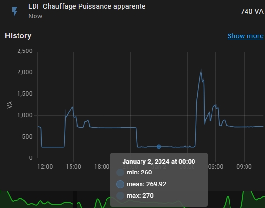

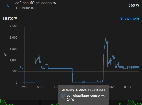

Par contre tu parles d'une conso au sous-compteur de 200 à 300w, ce sont bien des W et non pas des VA ?
Parce que la mienne ne semble pas descendre en dessous 600w réels en mode tranquille, par contre lors des périodes d'arrêts le compteur indique toujours 270VA en puissance apparente mais en faisant le calcul réel elle ne consomme que 24w :
https://rehost.diberie.com/Picture/Get/f/234096https://rehost.diberie.com/Picture/Get/f/234097

C'est bien des Watt (sous compteur tri avant la PAC) j'ai pas l'info des VA propres à la PAC.
Edit :
D'après les specs que j'ai trouvé que ma PAC peut varier la puissance de chauffe de 2,3kW au mini - 10,0 au nominal - 12,1 au max.
(note : la puissance mini est la même à 100w près pour une PAC 8k, 10k et 12k).
Message édité par tenclem le 02-01-2024 à 13:49:24
