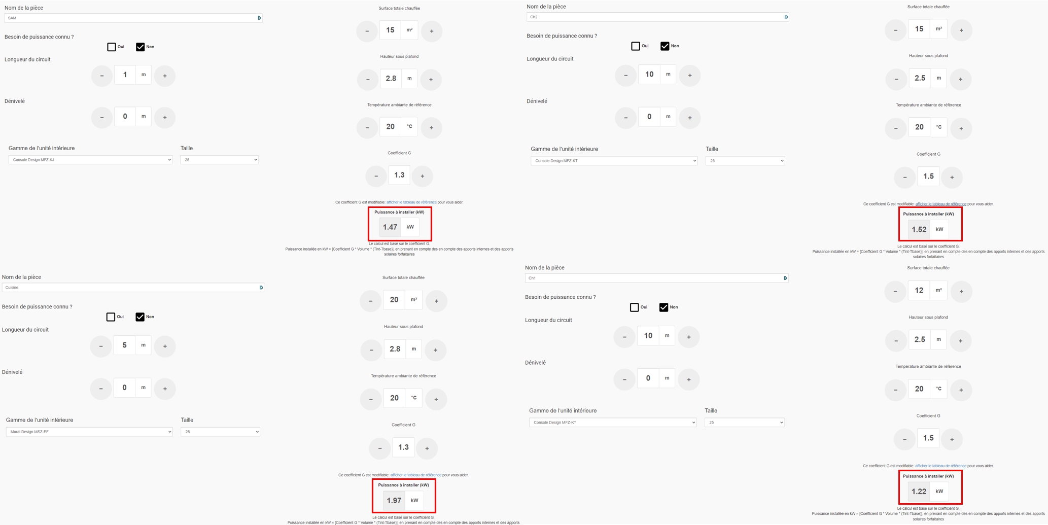

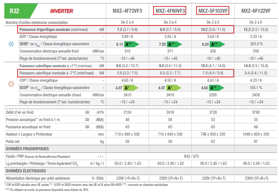

Dans mes choix possibles, voilà ce que ça donne. PPT fait à l'arrache, un peu d'indulgence :o
https://rehost.diberie.com/Picture/Get/f/208202

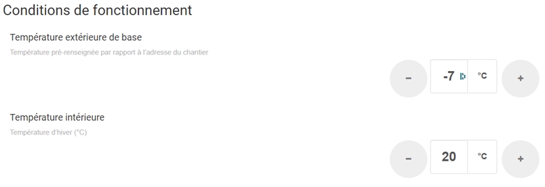

Autre outil dont nous n'avons pas parlé, le simulateur Select ME. Si je lui donne mes surface, volumes, coef. G (au doigt mouillé :o) :
Pour le chaud.
https://rehost.diberie.com/Picture/Get/f/208216
https://rehost.diberie.com/Picture/Get/f/208217
J'ai pris des coef. assez médiocres pour le RDC (1.3) et pour l'étage (1.5).

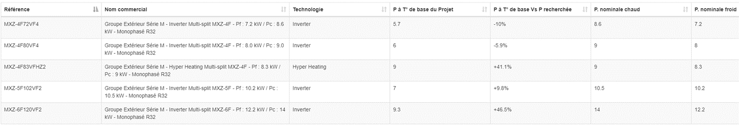

Le 72 m'est bien proposé :
https://rehost.diberie.com/Picture/Get/f/208218
On peut donc considérer, avec le foisonnement (considérons que c'est les -10% P à T° de base Vs P recherchée), que le 72 correspond parfaitement au besoin si je ne m'abuse ?

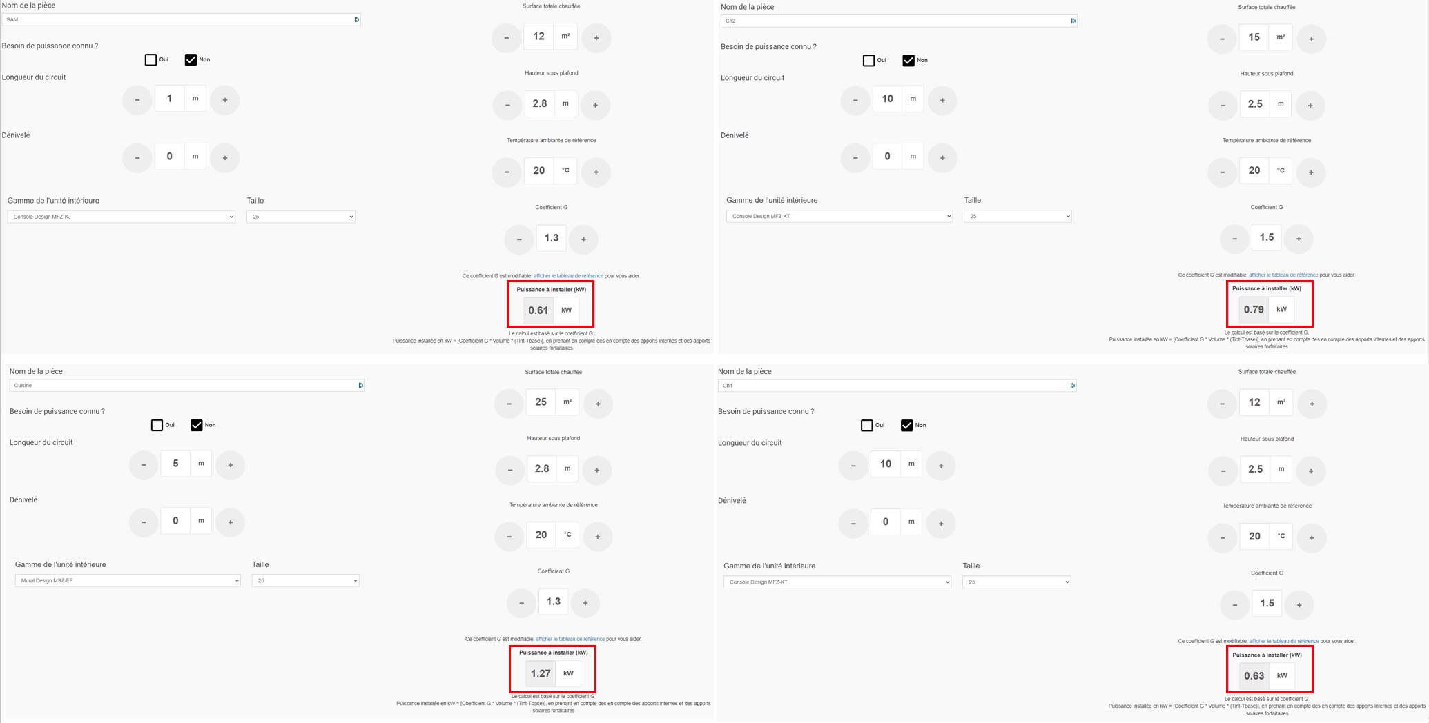

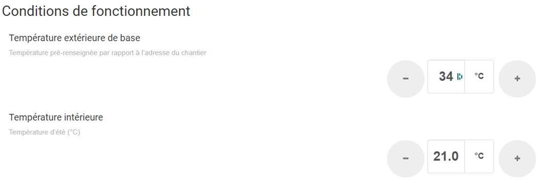

Pour le froid.
https://rehost.diberie.com/Picture/Get/f/208219
https://rehost.diberie.com/Picture/Get/f/208220
Il me propose toujours le 72 :
https://rehost.diberie.com/Picture/Get/f/208221
Pas trop de doutes ici :o
Qu'en pensez-vous ? Pour les courageux qui m'auront suivi :D

C'est vrai qu'avec le foisonnement, mis à part quelques rares exceptions où l'on a des invités, tout ne tournera pas en même temps et à fond.
Aurions-nous donc un consensus sur le groupe MXZ-4F72VF4 ?
