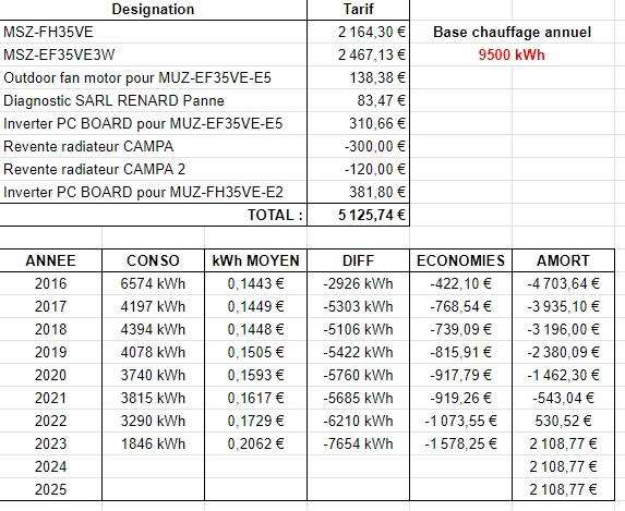

n°69161517
lazer127
Posté le 08-09-2023 à 11:12:24  profilanswer
Eclat d'ombre a écrit :
Tu sais chiffrer les économies que tu as fait avec ta configuration actuelle vs. radiateurs effet joule ? Comme c'est mon principal objectif, ça me donnera une idée :)
C'est une question difficile, car d'une part avec les PAC air/air on ne sait pas calculer les calories restituées (kWh thermiques), et d'autre part il y a une modification du comportement quand on passe du radiateurs électriques à la PAC.
En effet, un radiateurs électriques ça a une très faible inertie (même ceux à inertie), si bien qu'il est beaucoup plus rentable de couper le radiateurs dès qu'on quitte le domicile pour le remettre en route quand on rentre (idéalement avant de rentrer pour avoir la bonne température... donc programmation horaire ou domotique)
A l'inverse avec une PAC, le rendement est meilleur quand on la laisse tourner à régime réduit, plutôt que des cycles d'arrêt / redémarrage à forte puissance pour rattraper la chute de température. D'autant plus que ça fait du bruit...
Néanmoins, j'ai pu faire une approximation quand j'ai posé ma première PAC, qui pour rappel est un monosplit de 4800W avec un SCOP de 3.8 de marque Zibro (renommé Qlima... c'est du chinois Midea rebadgé, vendu chez LM en kit prêt à poser)
Elle m'a couté 900 exactement début 2014 (la dernière année où les particuliers pouvaient installer et mettre en service une PAC eux-même... facile avec liaisons préchargées et connecteurs rapides)
Sur ce graphique, on voit une très nette baisse de la consommation électrique en 2014 par rapport aux années 2012 et 2013 :
https://domotique-fibaro.fr/uploads/monthly_2022_03/large.844721414_Historiqueconsommationlectrique10ans.png.1c2344ec057a66ab5ee65a5538df1400.png
(ne pas tenir compte de la hausse à partir de 2021, c'est lié au véhicule rechargeable)
A noter, la baisse est en partie grâce à la mise en place de la domotique la même année, qui permet un meilleur pilotage des radiateurs électriques.
Mais le gros de la baisse est grâce à cette PAC.
Sachant que ce monosplit puissant est installé dans le séjour, et comme je l'expliquais hier, est ouvert sur l'entrée et l'étage.
J'ai constaté "physiquement" que la chaleur monte vite à l'étage, et je l'ai constaté "numériquement" que les consos de tous les radiateurs des autres pièces ont baissé (j'ai la mesure de conso individuelle de chaque radiateur)
Évidemment j'ai coupé et supprimé les 2 radiateurs du séjour (salon + SAM) qui n'ont donc pas consommé 1 seul watt depuis la pose de la PAC.
Calculs :
ça fait environ 3000 kWh économisés chaque année, soit 406 € au tarif du kWh de 0.1355€ en 2014 (aujourd'hui c'est plus de 20 centimes... moins avec Tempo)
Du coup, vu qu'elle m'a couté 900€, la PAC est rentabilisée en moins de 3 ans, c'est imbattable :D
Depuis sont installation, soit 9 ans, le compteur électrique branché sur cette PAC m'annonce quasiment 30 MWh d'énergie consommée. Remmené aujourd'hui avec un kWh à 20 centimes, ça fait 6 k€
Si on se base sur le SCOP de 3.8 annoncé par le constructeur, ça fait théoriquement 114 MWh thermiques restitués.
La même chaleur en radiateur électrique, soit un COP de 1, ça ferait 22 k€ de consommation élec  :pt1cable:
Cette année, j'ai posé la nouvelle PAC, un quadri-split Mitsu qui m'a couté 4500€, en la posant moi-même !
Autant dire que je ne suis pas près de la rentabiliser... on verra à l'issue de l'hiver prochain pour une première estimation sur les économies réalisées.
En attendant, elle a juste chauffé un peu fin avril et début mais, mais c'est surtout en mode climatisation qu'elle fonctionne quand il fait trop chaud... donc là pas de question de rentabilité, c'est juste du confort... ou de la survie :o
Et puis de toute façon la clim c'est gratuit et écologique :o , sans impact sur le réseau électrique, puisque je ne la fait fonctionner qu'en journée avec l'énergie des panneaux solaires :D

Posté le 09-09-2023 à 08:39:55  profilanswer
Bonjour :D
Pour le coup je peux te répondre, j'ai fait installer dans notre maison de 130m² en Picardie 2 PAC :
Dans le salon (cuisine ouverte) en 2016 -> MSZ-FH35VE + MUZ-FH35VEHZ + Module Wifi : 1 341,05€ / Installation : 823,25€ soit 2 164,3€
Dans la montée d'escaliers pour les chambre en 2017 -> MSZ-EF35VE3W + MUZ-EF35VE + Module Wifi : 1 150,98€ / Installation : 1 316,15€ soit 2 467.13€
Nous avons acheté la maison en 2014, radiateurs électriques partout, programmation gérée par Domoticz avec des plages "confort" relativement petite car on était que 2 à l'époque :
-> 19°C de 6h à 9h et de 18h à 22h la semaine / 7h-23h le weekend
-> 16°C-17°C le reste du temps
J'ai posé un sous-compteur EDF sur la partie chauffage, j'ai compté environ 8500kWh par an de chauffage pour la période sans PAC toujours en étant 2.
La famille s'est agrandie ensuite, Madame a passé beaucoup plus de temps à la maison il donc fallut augmenter considérablement la periode "CONFORT" et aussi la température  :o
Bref j'estime donc après mes besoins annuels à 9500kWh, voici ce que ça a donné depuis l'installation des PAC (Salon 25/02/2016 - Escaliers 21/02/2017 c'est balo pour les 2 mois les plus froids :o)
https://rehost.diberie.com/Picture/Get/f/207434
*attention 2023 n'est pas terminée :o
Donc oui l'économie est bien réelle, d'autant plus que Madame bosse à la maison depuis 4 ans maintenant donc c'est 21°C de 6h à 23h tous les jours [:vulcain00]
Et maintenant que c'est amorti, je pars sur l'installation d'un réseau de chauffage et d'une PAC Air/Eau, autant dire que là je ne fais pas ça pour les économies [:goumite:2]
Message édité par actarusprinced'euphor le 09-09-2023 à 08:47:59

actarusprinced'euphor a écrit :
Bonjour :D
Monsieur Actarus [:paul frogba:2]
Merci à toi également pour avoir pris le temps de me répondre, surtout avec une situation à la base assez proche de la mienne (surtout pour la surface).
J'espère faire les mêmes économies, cette installation a été vraiment rentable pour vous c'est flagrant, bravo !
