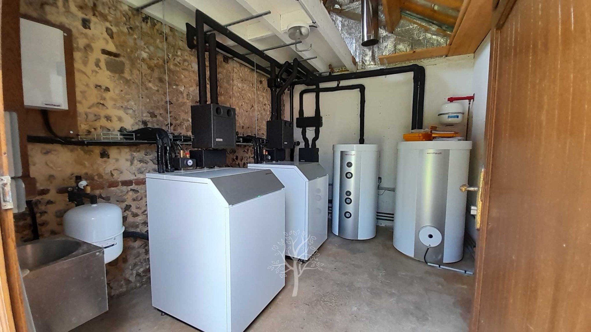

https://rehost.diberie.com/Picture/Get/t/185367
Image d'une "grosse" installation pour une vieille maison normande 400 m²+piscine.
Annonce mentionnant "un chauffage très économique" https://www.bellesdemeures.com/anno [...] 203310137/
Une idée des caractéristiques du système, puissance utilisée, prix général de l'installation?
PAC très récente confirmée via vue sur GoogleMaps :) https://www.google.com/maps/@49.788 [...] ?entry=ttu
n°68809468
Sherz
Posté le 12-07-2023 à 14:58:26  profilanswer
Déjà dpe D. Mais sûrement de la géothermie vu les module intérieur.
Après quand je vois le prix, par chez moi pour ce prix  ta même pas la moitié de surface et souvent dans des baraques récentes faite a l'arrache...

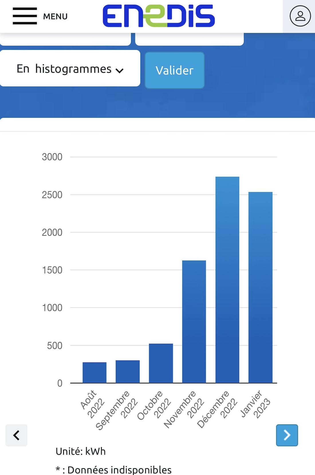

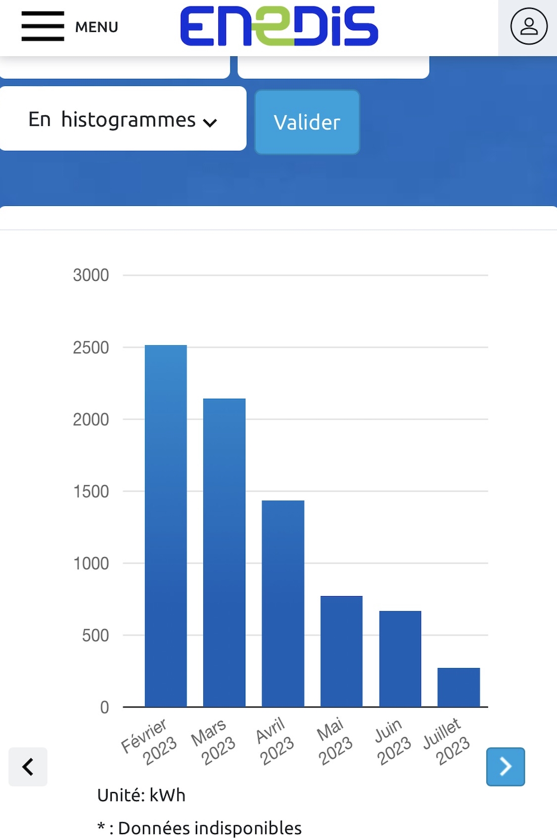

897kWh sur décembre. Maison 120m2 département :  Loire , étage avec mezzanine et plafond cathédrale de 6m.
Pac a/a hitachi si ça intéresse quelqu'un.
Mais avec la console qui souffle au sol pas du tout la sensation de surchauffe à l'étage. Alors qu'avec la cheminée c était 24 en haut et 20 en bas. L'année dernière en janvier c'était de tête 1800kWh pour avoir 17° sans chauffer certaines partie de la maison. Radiateur électrique cop de 1 :o
Oui moi, ça m'intéresse :o
https://rehost.diberie.com/Picture/Get/r/185891 https://rehost.diberie.com/Picture/Get/r/185892
PS : entre 150 et 200kWh de VE par mois.
Pour du full radiateurs électriques et même contexte que toi, 120m2 et plafond cathédrale de 6m au salon.
D'où mes envies de PAC air/air pour remplacer les plus gros radiateurs.
Pour répondre à mes questions en haut, j'y vois un peu plus clair. Je vais commencer par prendre RDV avec l'accompagnateur France Renov de mon département et voir avec eux pour une étude. Ensuite, devis Izi by EDF et deux locaux partenaires Mitsu et Hitachi.
Message édité par Eclat d'ombre le 15-07-2023 à 22:19:42
