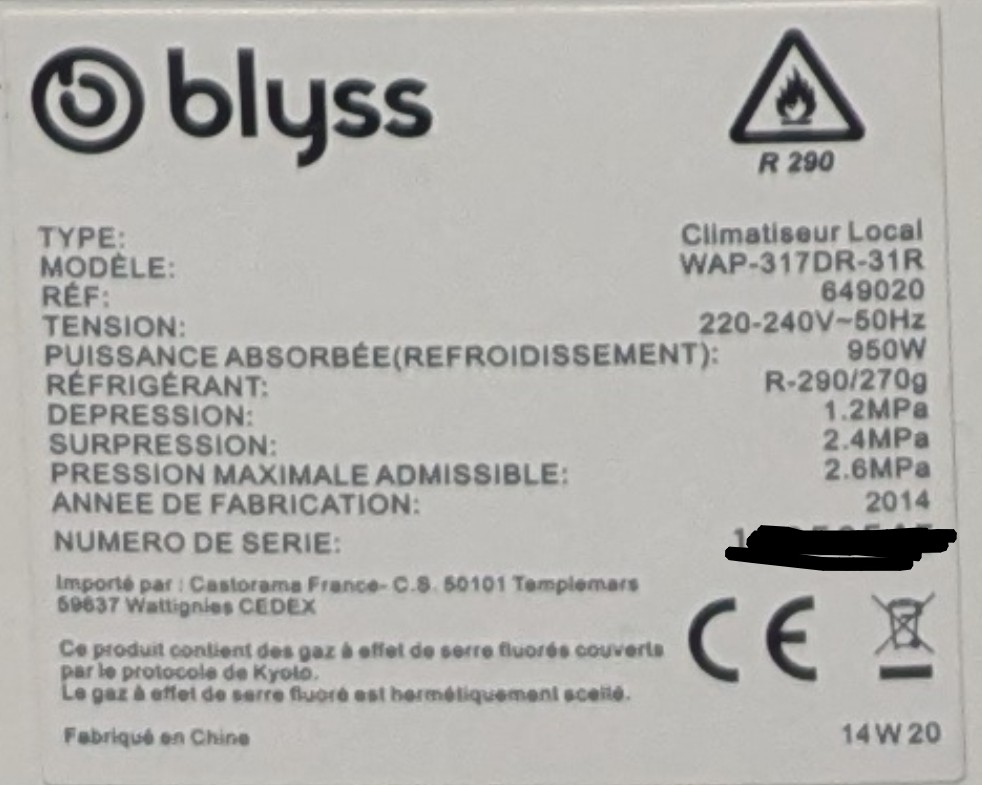

n°75062280
neo world
Posté le 21-07-2026 à 13:56:22  profilanswer
topic clim pour trouver 3 ou 4 propriétaires :jap:. Mais p'tit bijou de clim mobile sur le papier. Efficace mais évidemment c'est très rapidement des honteux bricolages si tu as plusieurs pièces à couvrir  :whistle:
n°75062288
