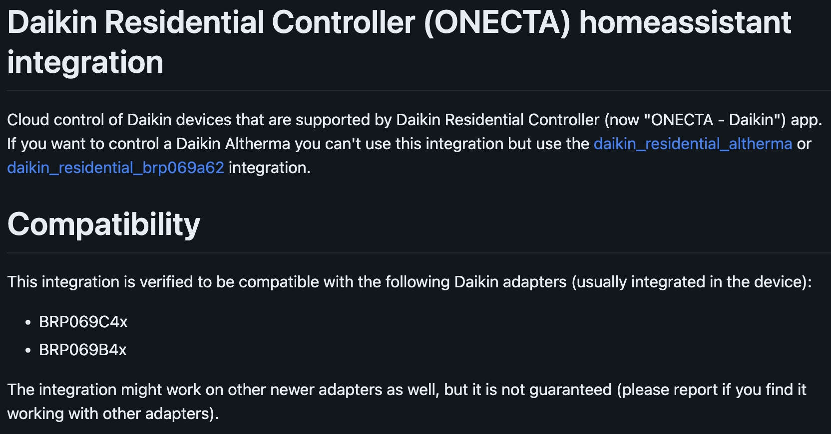

Ton post fait sonner une alarme dans ma tête.
Chez Daikin on ne peut pas domotiser tous les éléments en local ? Si c'est le cas je vais éliminer la marque. Il m'a montré l'appli, elle est pas mal mais c'est du cloud, à terme je veux pouvoir faire du monitoring et du pilotage en local :/

+1 confirmation en défaveur du split au salon, si l'élite HFR et d'accord alors il n'y a rien à ajouter :o
Une très bonne chose de faite, merci.

Concernant les applis effectivement je constate que ça exploite les API des constructeurs uniquement. Bon, pourquoi pas.
J'ai regardé ce qui se fait en domotique pour Daikin et leur cloud, ça a l'air... compliqué [:tinostar] Avec HA par exemple :
https://rehost.diberie.com/Picture/Get/r/207219
Source
Et j'ai trouvé ça, mais ça a l'air de dépendre des modèles.
Après bon, est-ce que c'est indispensable... Non pas forcément, l'appli est très bien foutue et réactive., et comme tu dis, il y a les télécommandes en backup :D
