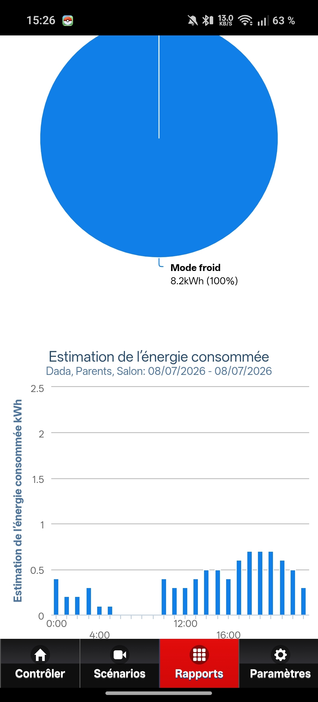

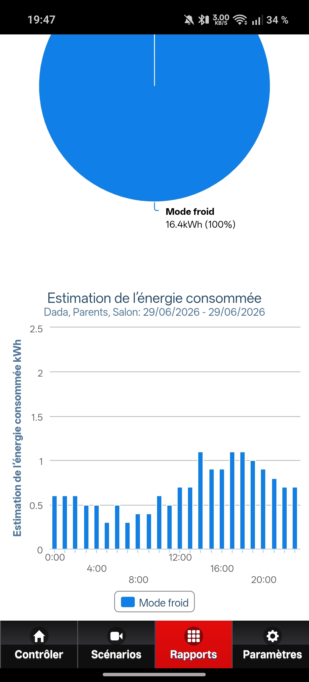

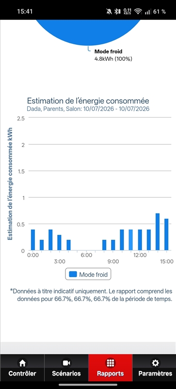

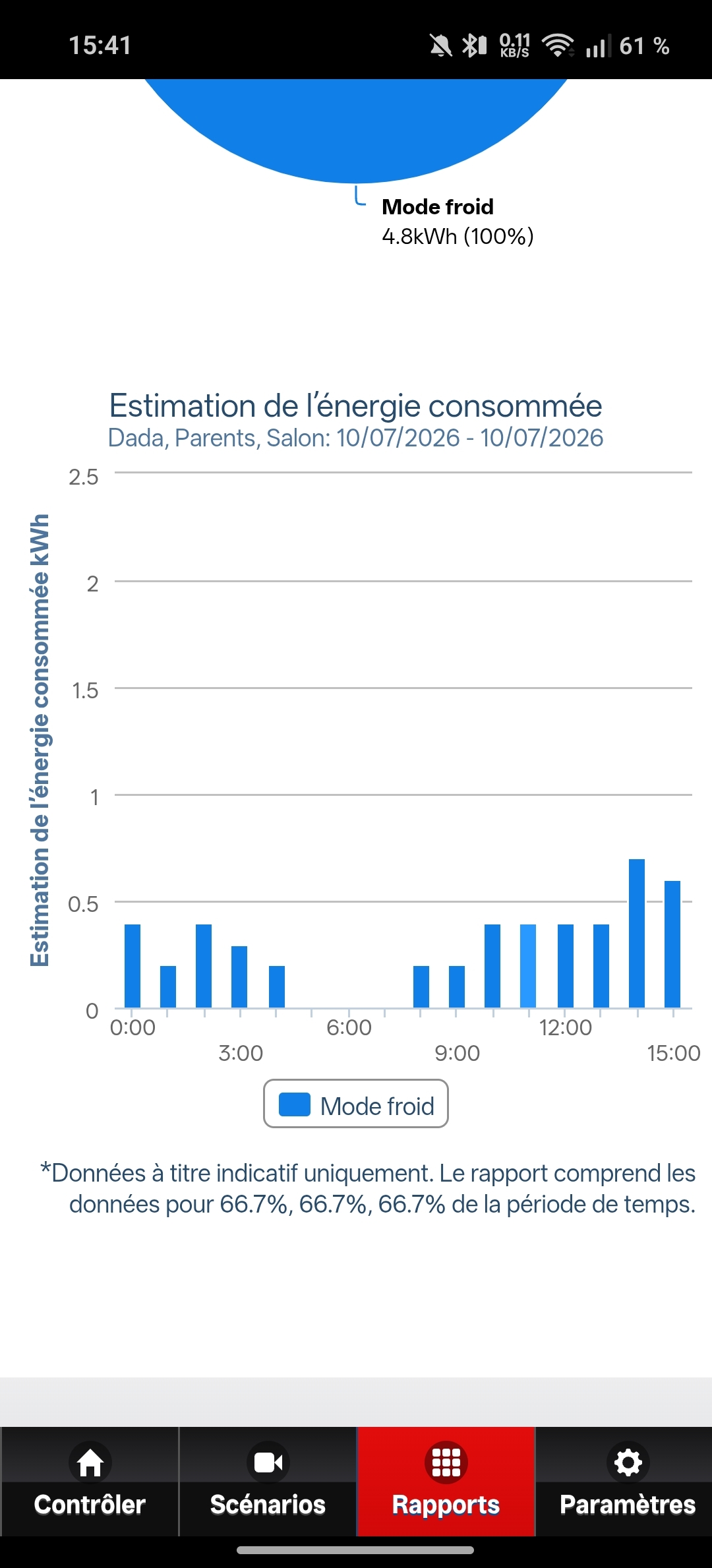

Posté le 10-07-2026 à 15:37:57  profilanswer
Voilà. Idem. Le gars bossait full Dietrich, mais suite à un enchainement de soucis SAV, a basculé chez Heiwa.
Après Viessmann ça me tente bien, mais y'a un sacré delta de prix.
Message édité par Jay Kay le 10-07-2026 à 15:38:34
n°74997391
bitubo
GT Turbo Addict
Posté le 10-07-2026 à 15:39:49  profilanswer
Moi aussi le gars qui m'a installé mon Tri Split  bosse principalement avec du Mitsu et Daikin
Il m'a quand même proposé une Heiwa aussi car il me disait que pour le même prix que la mitsu j'avais genre 2kw plus gros
Mais je lui ai dit que je préférais partir sur du Mitsubishi
Sinon mon groupe extérieur qui est placé sur ma terrasse dans un angle n'est pas dans une configuration optimale niveau évacuation de l'air
En + de ça la terrasse est plein sud
Bon pour l'hiver par contre c'est optimal on va dire :d
Mais j'ai réussi a diviser sa conso par 2 en mettant des plaques côté sortie d'air pour optimiser le flux d'air  (et quel flux ça souffle fort ces gros blocs :d )
Ça fait un peu genre flap sur des ailes d'avions
En fait le gros soucis c'est que de base  elle re absorbe l'air quelle recrache
Du coup ça fait un cercle vicieux et elle absorbe de l'air de plus en plus chaud
Ce qui la fait monter en conso
Déjà l'année dernière j'en avais mis qu'un d'un côté
Mais la j'ai repensé la chose
Du coup si je compare les 2 journées les plus chaude ou il faisait la même température ambiante a la Ciotat et sur ma terrasse
Je vous mets les screens des 2 journées de conso plus bas :)
Et hier par exemple qui était une journée chaude sans + elle a tourné a 7.9kwh
En faisant tourner les 3 splits pour maintenant 25/25.5 dans tout l'appartement
Ce qui est pour nous la température idéale pour pas avoir ni chaud ni froid
https://rehost.diberie.com/Picture/Get/r/528316
https://rehost.diberie.com/Picture/Get/r/528317
Aujourd'hui par exemple
32 sur ma terrasse
Elle tourne au ralenti
D'habitude elle tournait vachement plus haut
Quasiment le double de conso je dirais
https://rehost.diberie.com/Picture/Get/r/528318

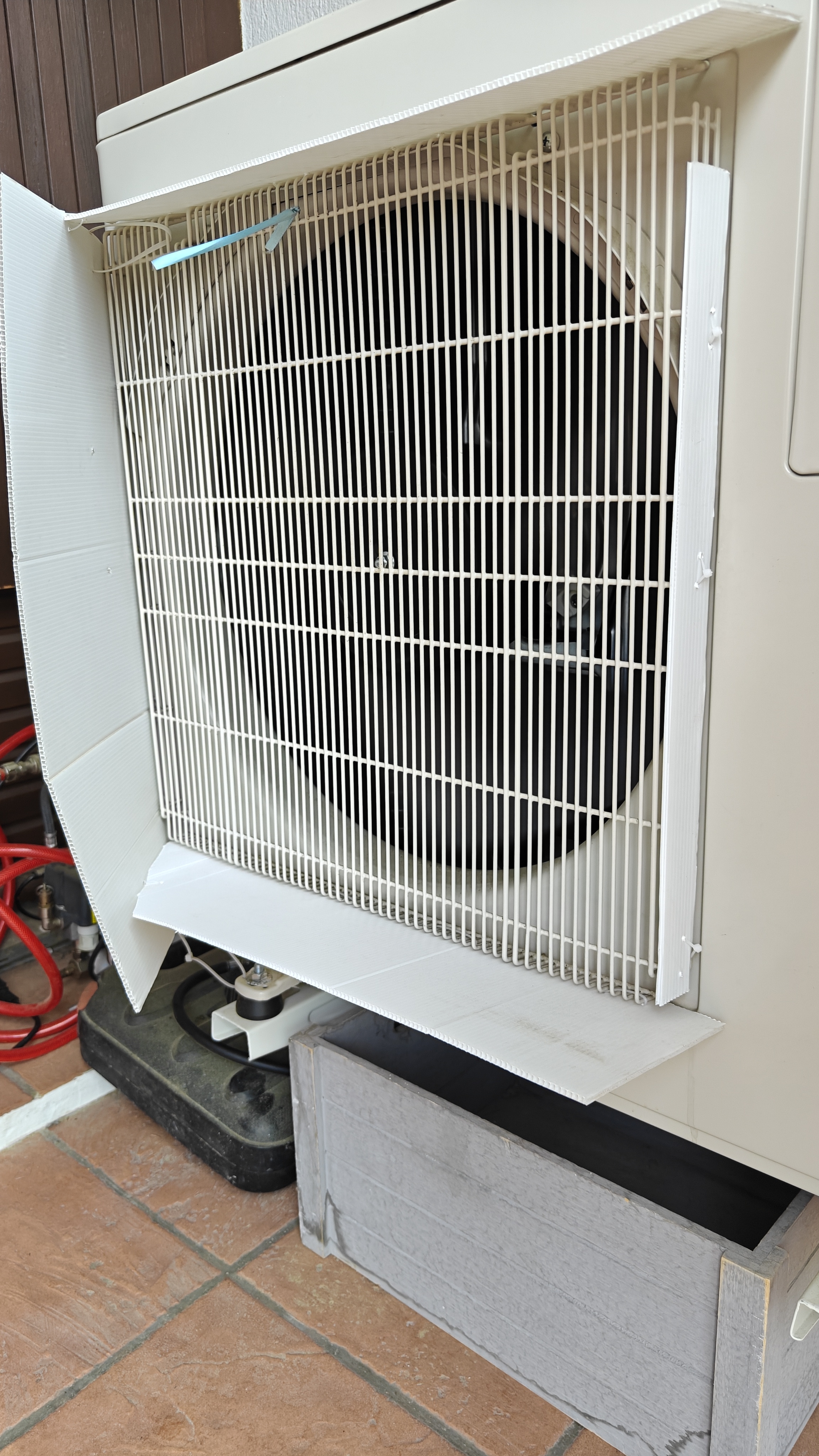

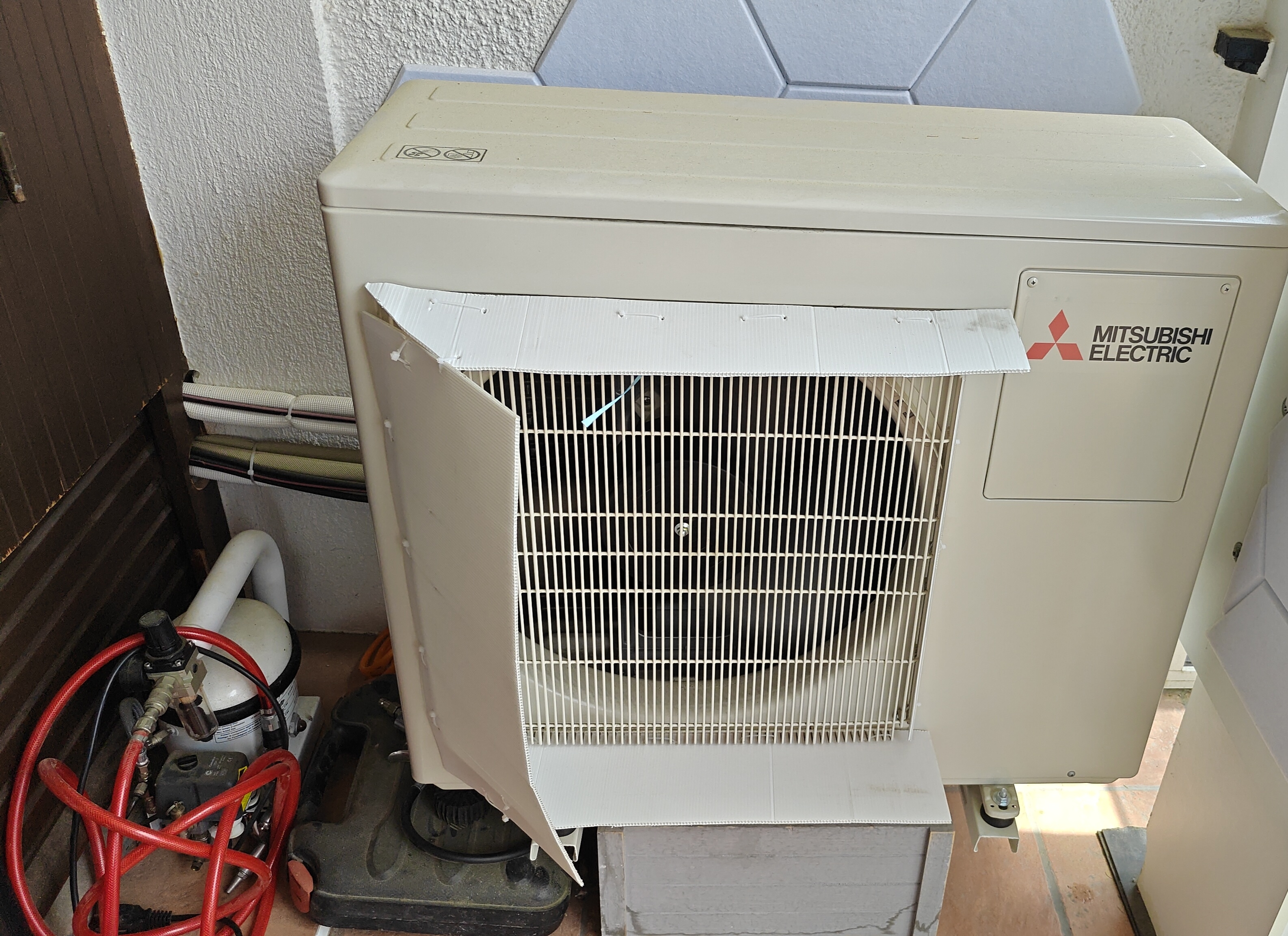

Tahitiflo
Posté le 11-07-2026 à 13:14:17  profilanswer
T'aurais pas une photo? :o
Message édité par Tahitiflo le 11-07-2026 à 13:14:38
n°75002202
bitubo
GT Turbo Addict
Posté le 11-07-2026 à 13:32:25  profilanswer
Je peux vous faire ça oui :d
Après je sais bien que normalement un groupe placé en plein air n'a pas besoin de ce genre de truc  [:chepakoi]
n°75002226
bitubo
GT Turbo Addict
Posté le 11-07-2026 à 13:39:26  profilanswer
Le plus gros qui est sur le côté gauche je l'avais installé l'année dernière
La j'ai rajouté les 3 autres ( haut , bas et droite )
Ça dirige parfaitement le flux d'air vers l'extérieur
Et ça permet donc d'éviter une recirculation a l'infini de l'air qu'elle recrache :jap:
Si je place ma main partout autour je ne sens plus d'air qui est distillé dans tous les sens
Franchement quand je vois la baisse de conso , c'est vraiment le jour et la nuit :d
Je sens que même cet hiver ça évitera qu'elle re absorbe l'air froid qu'elle recrache en mode chauffage
J'aurais dû faire ça bien avant :o
https://rehost.diberie.com/Picture/Get/r/528536
https://rehost.diberie.com/Picture/Get/r/528535
Message édité par bitubo le 11-07-2026 à 13:41:28

:d
Au tout début de l'été l'année dernière
La vitre de la fenêtre où on voit le volet marron fermé devenait brûlante
Incroyable l'air chaud qui était refoulé sur ma fenêtre [:totoz]
J'avais mis la plaque pour éviter ça
Mais là c'est tip top :d

bitubo
GT Turbo Addict
Posté le 11-07-2026 à 14:16:55  profilanswer
le soucis n'est pas le tarif de l'installation pour laquelle je n'ai pas payé cher je trouve vu que j'ai contacté l'installateur par le biais d'un proche
mais étant en appartement je n'avais pas bcp de possibilité pour le placement de l'unité extérieure
elle est comme on peut le voir dans un angle
je pensais que l'air filait droit a la sortie du groupe mais en fait il part dans toutes les directions sans guidage :d
j'ai une sonde zigbee de température a l'arrière du groupe posé sur le support
la température monte bcp moins haut :d
Message édité par bitubo le 11-07-2026 à 14:20:53

Posté le 11-07-2026 à 14:25:59  profilanswer
si tu veux un peu améliorer l’esthétique tu peux mettre 4 plaques de plexiglass (transparentes) collées entre elles pour faire un carré avec deux petites équerres que tu peux fixer en hauteur avec les angles vers l'intérieur que tu peux glisser sous la grille pour que le cadre tienne (tu glisses un côté à fond d'abord, l'autre ensuite et ça tient des deux cotés quand tu remets le cadre bien au milieu)
mais moi perso ça me choc pas : une PAC c'est moche de base et comme tout est à peu prêt blanc c'est pas choquant en l'état :D
n°75002403
bitubo
GT Turbo Addict
Posté le 11-07-2026 à 14:33:24  profilanswer
oui j'y ai pensé a mettre du plexi
ça serait plus discret , même si comme tu dis la on le voit parce que j'ai prit les photos de près
mais si on regarde pas spécialement le groupe on y fait pas gaffe
après l'avantage de de genre de plaque , c'est du plastique souple
si ma femme ou moi passe a coté pour récupérer un truc on risque pas de se faire mal :d
le plexi si on tape dedans on risque de le casser ou de se blesser
