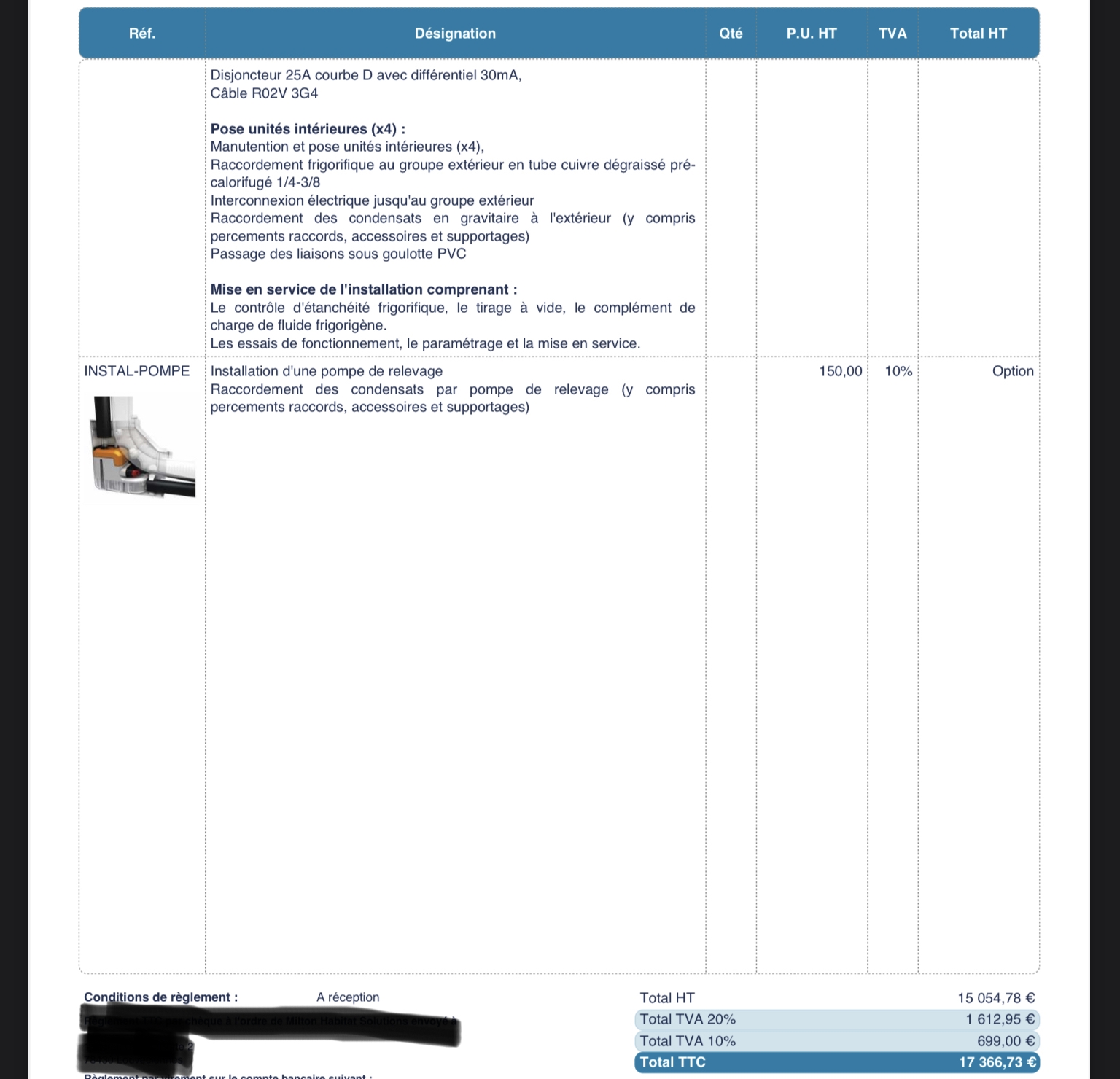

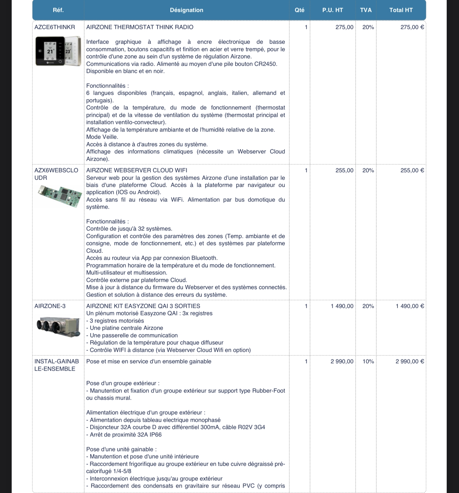

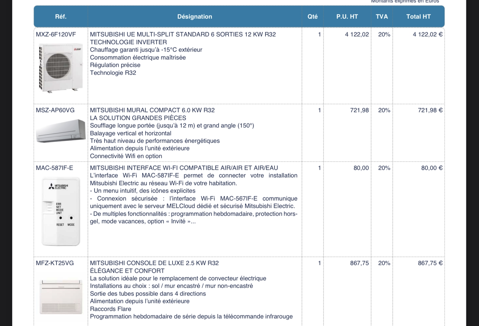

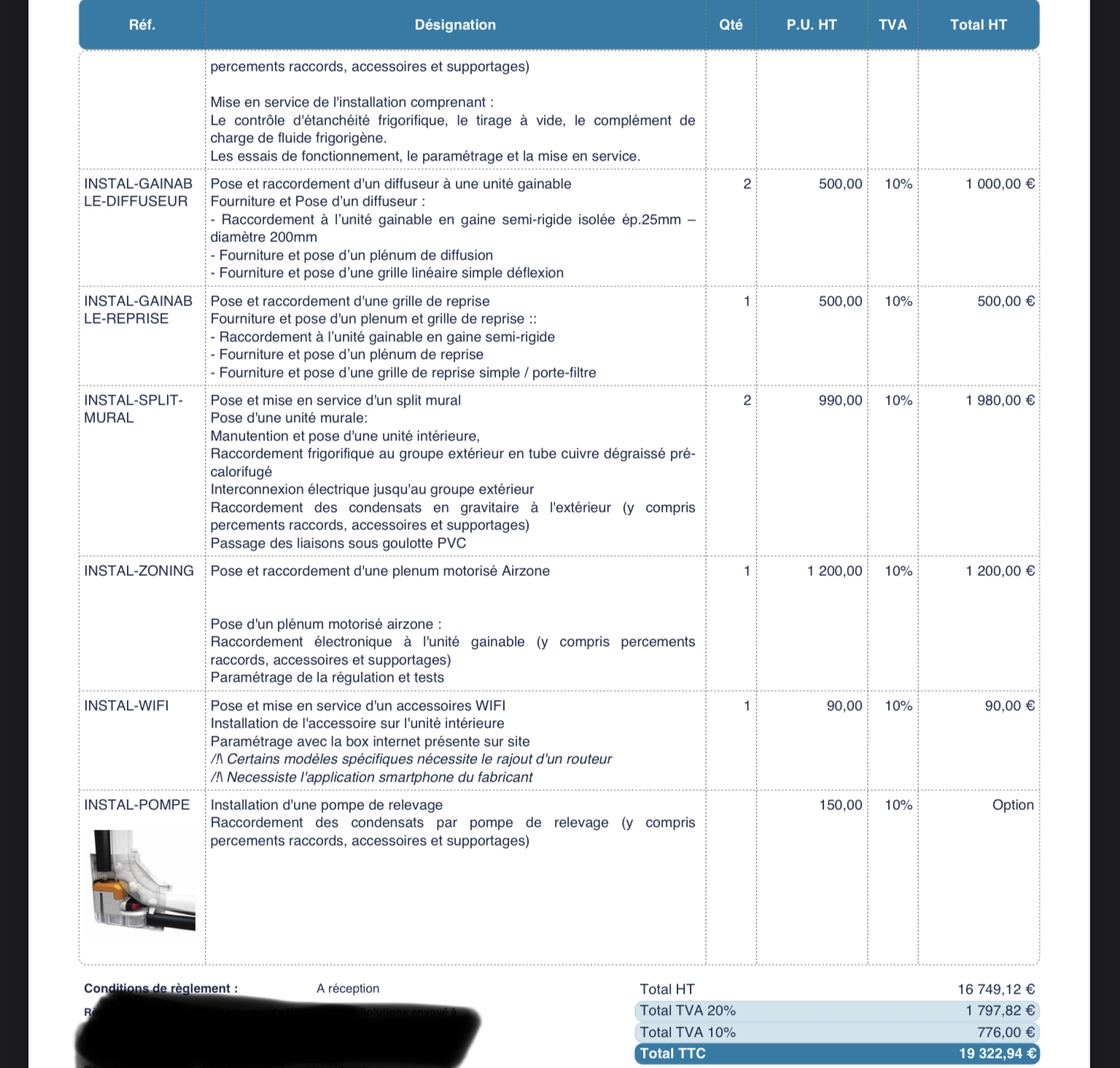

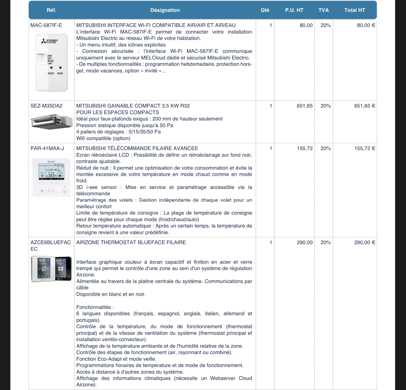

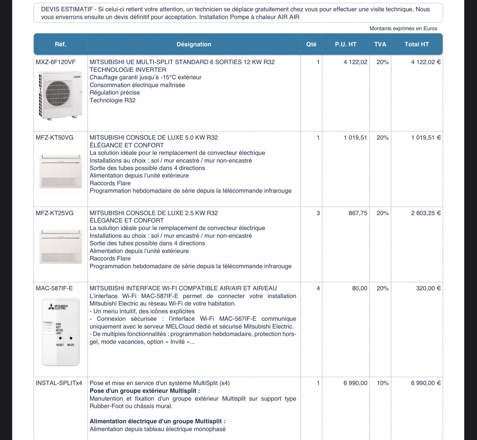

Je suis finalement parti sur une clim gainable dans un hourdis béton. Il me reste 2 devis après discussion avec les fournisseurs, auriez vous un avis là dessus ?
  • Devis n°1 en Panasonic : groupe extérieur 10kW PACI NX Standard, unité intérieur gainable, air eazyzone standard avec 5 bouches (1 par chambre, 2 pour le salon), webserver cloud wifi :
- 2930 € d'accessoires - liaisons cuivre, ...
- 2650 € MOE et mise en service
- 6 750 € de matos
- 500 € de remise
soit un total de 11 830 € HT / 13 200 € TTC
- 986 € d'accessoires - liaisons cuivre, ...
- 3820 € MOE et mise en service
- 5 900 € de matos
- 0 € de remise  :o
soit un total de 10 720 € HT / 12 000 € TTC
2 fournisseurs m'ont proposé le même groupe Daikin en 8,5 kW. Le panasonic justifie le 10 kW via un risque de bruit ou de distribution d'air.
Qu'en pensez vous, notamment au niveau de la qualité du matos ? Le gars du panasonic m'a été conseillé par un collègue qui l'a fait travailler, l'autre est bien noté sur google (pour ce que ça vaut), les 2 sont facilement joignables.
n°68888840

Maintenant venons-en aux deux derniers devis en lice :
- Limite à un groupe
- Mitsubishi
- Gainable vs. Consoles
Je fais ça depuis un iPad, j’essaie d’être le plus lisible pour vous mes essperts. Merci rehost [:shimay:1]
Devis 1 en gainable :
https://rehost.diberie.com/Picture/Get/r/197865
https://rehost.diberie.com/Picture/Get/r/197866
https://rehost.diberie.com/Picture/Get/r/197867
https://rehost.diberie.com/Picture/Get/r/197868
Devis 2 en full consoles :
https://rehost.diberie.com/Picture/Get/r/197869
https://rehost.diberie.com/Picture/Get/r/197870
Je mets le lien ici vers le post où j’ai mis les plans.
J’aime beaucoup le commercial avec qui je discute pour le moment, il est très réactif, très disponible, répond à toutes mes question et pas juste la moitié :o Contrairement au commercial d’Izi by EDF dont je n’ai même plus de nouvelles et qui répondait à côté de la plaque.
Bref, c’est très cher. Avec lui j’ai une marge de négo après l’étude technique, donc je pense le faire venir.
Merci d’avoir lu mon pavé [:gromarik]

Posté le 26-07-2023 à 12:52:28  profilanswer
17k en consoles, 19k en gainable pour l’étage. Pour synthétiser :o
Groupe Mitsubishi 12,2kW standard Inverter. Qui m’a l’air pas mal bruyant tout de même.
