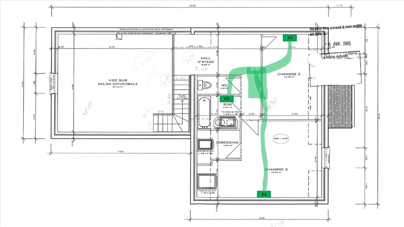

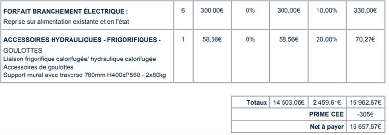

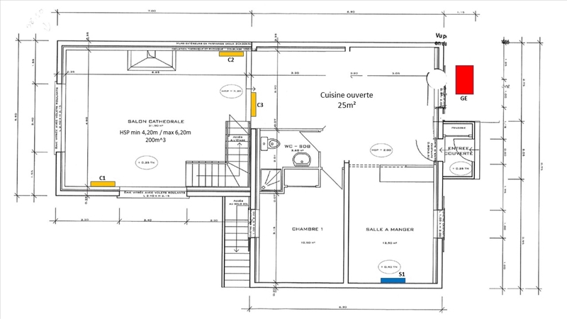

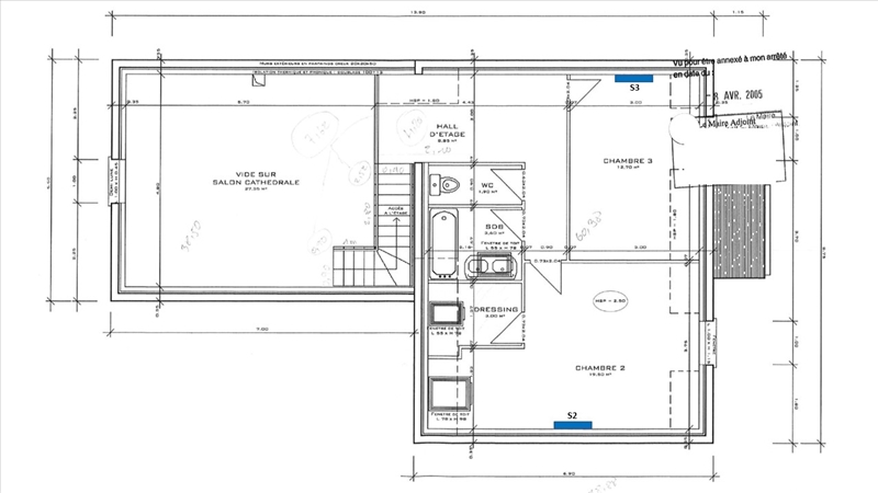

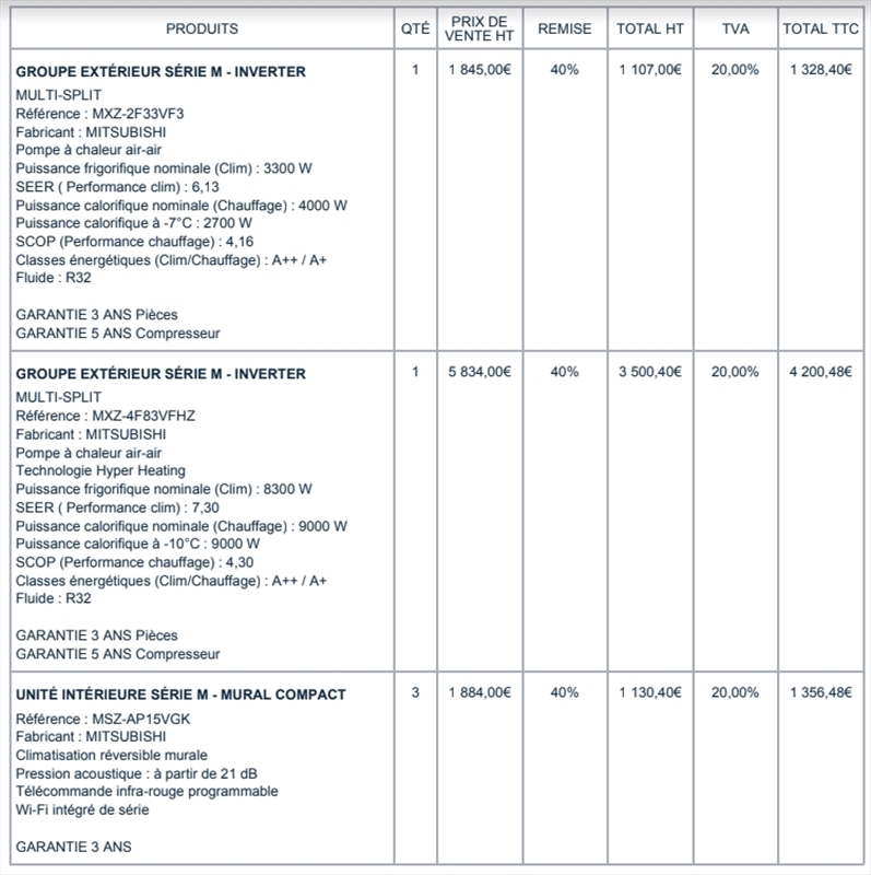

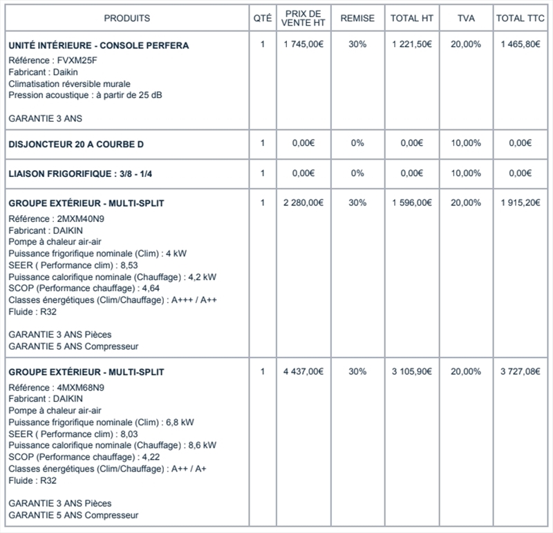

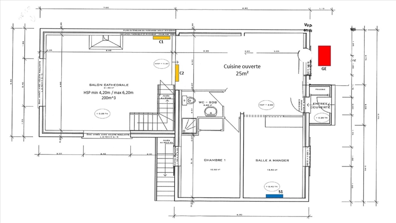

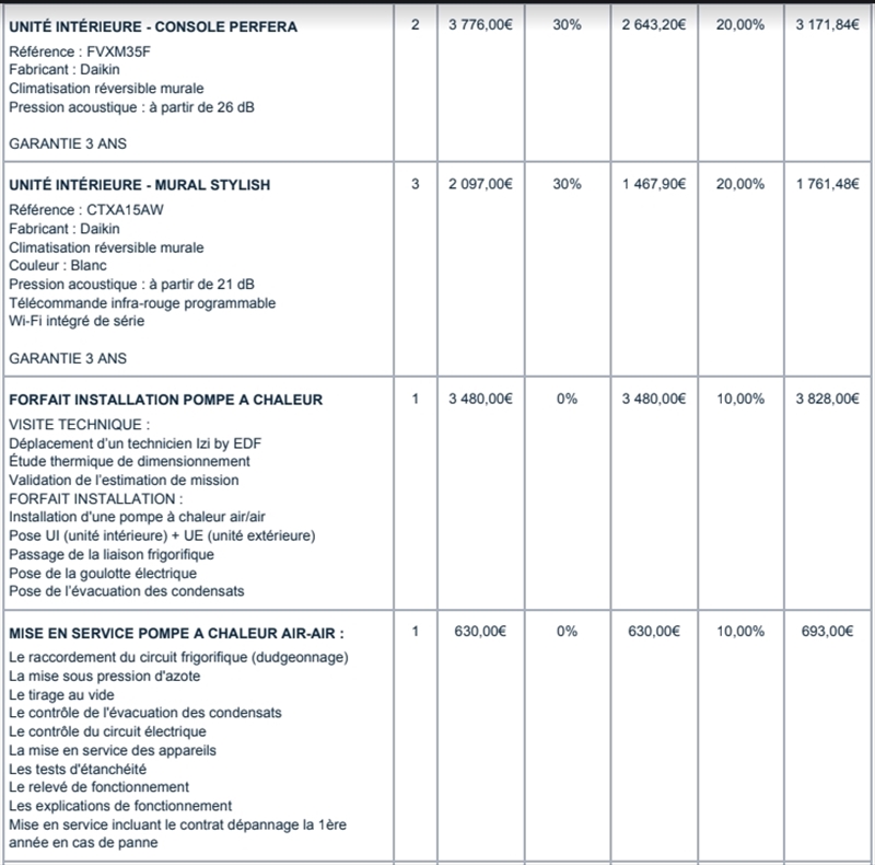

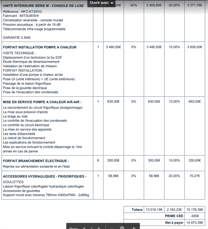

Posté le 22-07-2023 à 22:39:41  profilanswer
Eclat d'ombre a écrit :
J'ai reçu les deux premiers devis d'Izi, c'est le moment de vous présenter les plans par la même occasion. Pour rappel, projet de PAC air/air (pas de réseau de chauffage en eau).
Je lui ai demandé de me chiffrer 2 solutions, en Daikin et en Mitsubishi.
Daikin :
https://rehost.diberie.com/Picture/Get/r/186771
https://rehost.diberie.com/Picture/Get/r/186772
https://rehost.diberie.com/Picture/Get/r/186773
Mitsubishi :
https://rehost.diberie.com/Picture/Get/r/186768
https://rehost.diberie.com/Picture/Get/r/186769
Ce qui donnerait, avec les plans (C = Console ; S = Split ; GE = Groupe Extérieur) :
https://rehost.diberie.com/Picture/Get/r/186774
https://rehost.diberie.com/Picture/Get/r/186775
Mes premières remarques seraient :
  • Dans le salon (plafond cathédrale, 200m^3 pour rappel), la C1 serait très compliquée à installer (longueur de la tuyauterie). Donc au lieu de faire 2 consoles de 2,5kW je n'en mettrais qu'une de 5kW (à la place de C2 et je supprime C1)
  • 2 groupes extérieurs, c'est beaucoup :/ Peut être supprimer S1 qui n'est pas forcément nécessaire ? Cette pièce est aujourd'hui ouverte sur la cuisine mais deviendra peut être un jour une chambre, d'où ma demande d'y mettre un split.
  • Et comme déjà évoqué, en point négatif, pas de gainable à l'étage.
Je verrais donc plutôt cette configuration :
https://rehost.diberie.com/Picture/Get/r/186776
https://rehost.diberie.com/Picture/Get/r/186777
Pour le moment que pensez-vous du matériel proposé et des configurations ?
Pour vous, les splits dans les chambres c'est un nogo ferme ? Même à 19dB ?
Salut,
Tu peux expliquer STP, si tu le sais, quelles UE sont liées à quelles UI ?
Pour les Daikin on a un total de 14KW pour les UI et 10,9KW pour les UE. Donc ça m'intéressait de connaître la configuration, ça me paraît un poil déséquilibré.
Et ça me paraît cher tout ça que ce soit le matériel ou la M/O.
J'ai des splits Daikin dans les chambres sans souci particulier, je ne trouve pas cela dérangeant de tout. C'est largement moins pénible que la chaleur et le bruit dans la rue ou de la circulation fenêtres ouverts
Message édité par Hector Stringer le 22-07-2023 à 22:46:57
