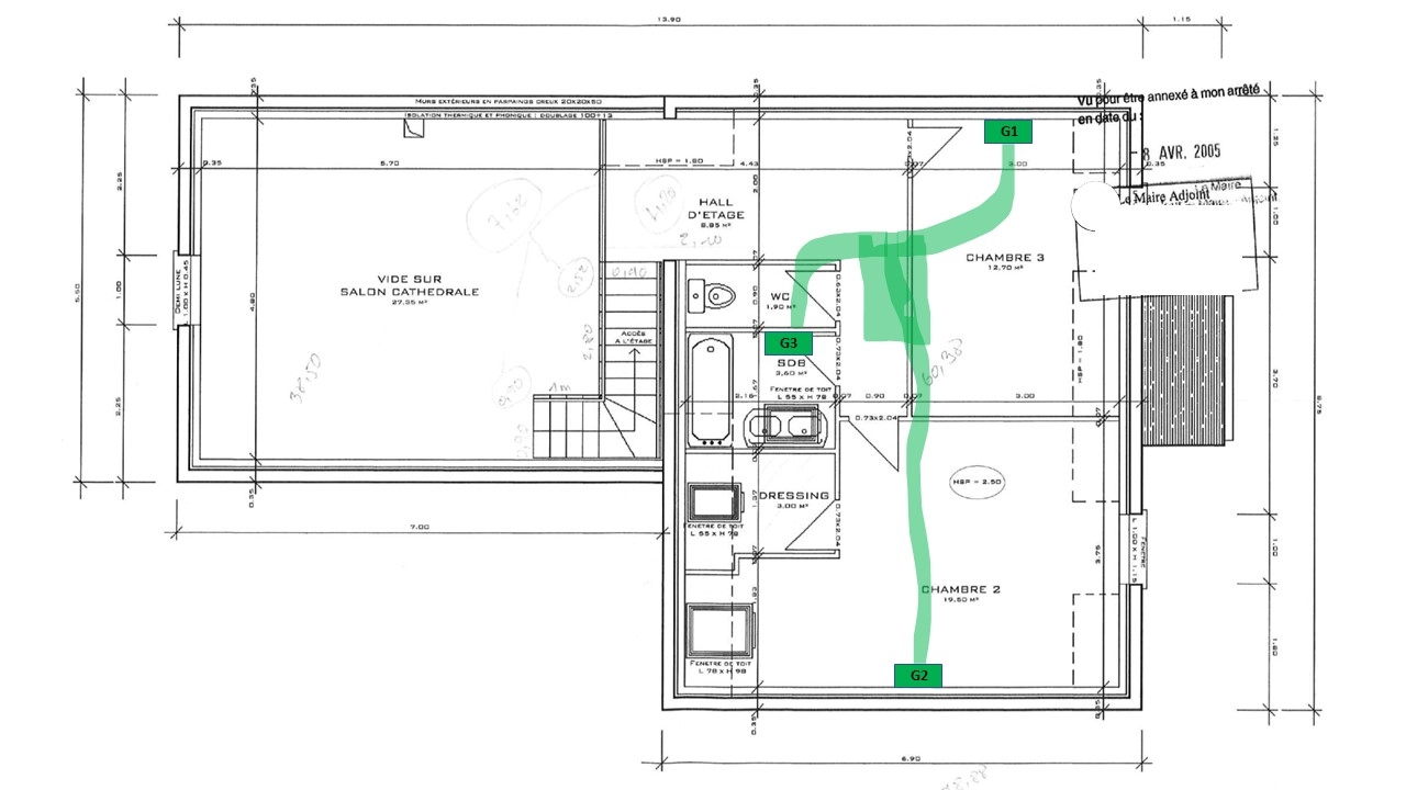

J'ai uniquement un petit grenier au dessus de 2 chambres, où je pourrais difficilement y loger le bazard.
Pour 2 pièces seulement, est-ce que vaut le coup de mettre du gainable ? Je ne pense pas, d'autant plus que ce sont des chambres, donc les pièces les moins chauffées de la maison.
Par contre pour les splits, ce qui est certain c'est que je ne remettrai pas de "petit" Split, car ils sont plus bruyants que les moyens/gros, même à vitesse mini.
Soit disant seulement 2dB de différence selon les specs constructeur (Mitsu), mais en pratique c'est assez sensible.
Car ils sont malins, ils comptent en dB(a), et pas en dB(c) qui est lui plus représentatif de l'audition humaine.

Pour revenir à mon choix cornélien splits - gainable, est ce qu'il y a une différence de ressenti entre les 2 ? Le souffle est il moins présent sur une gainable ?

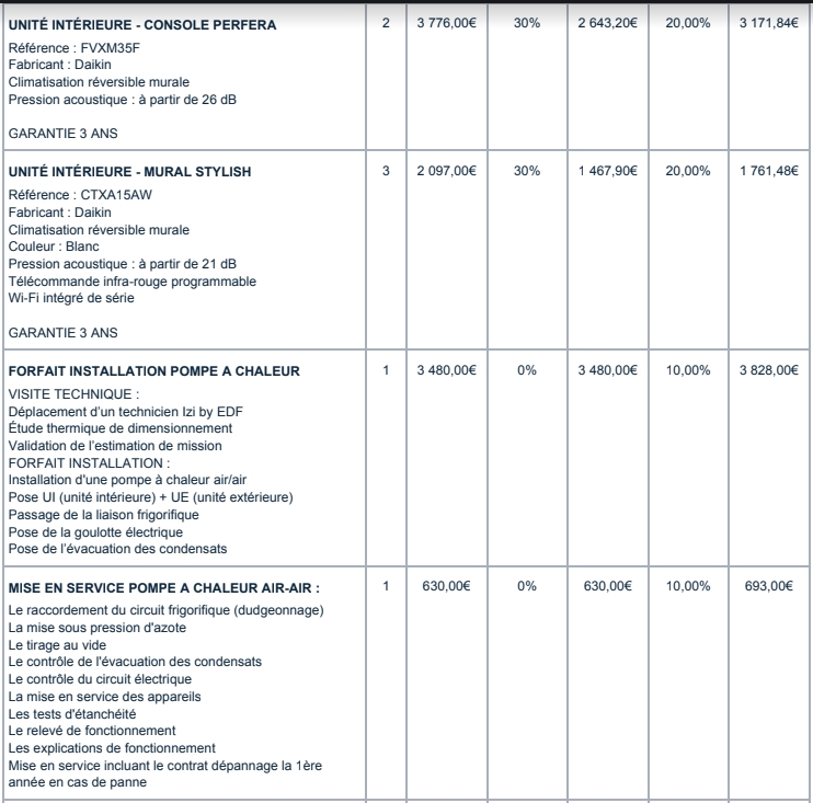

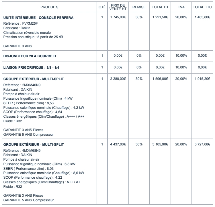

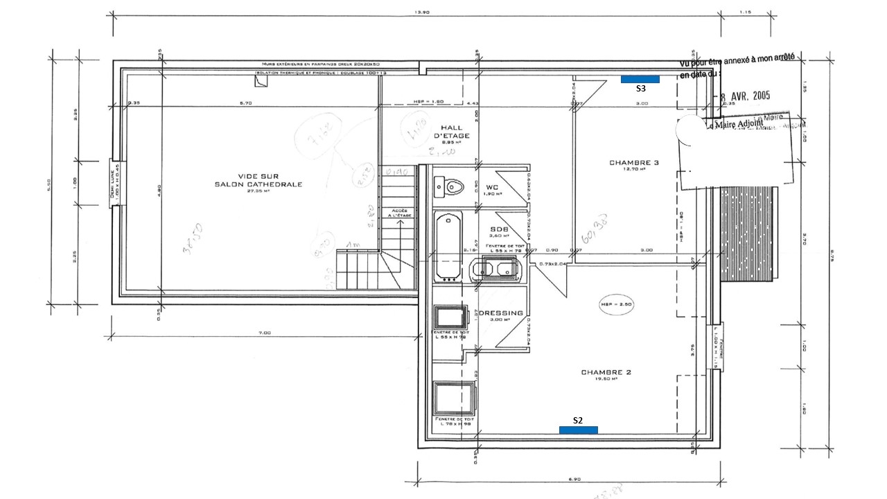

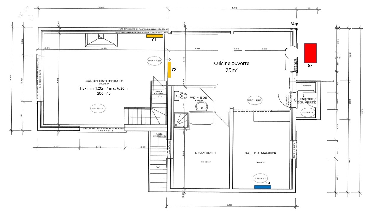

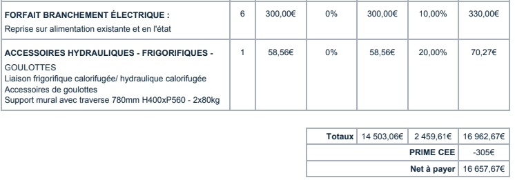

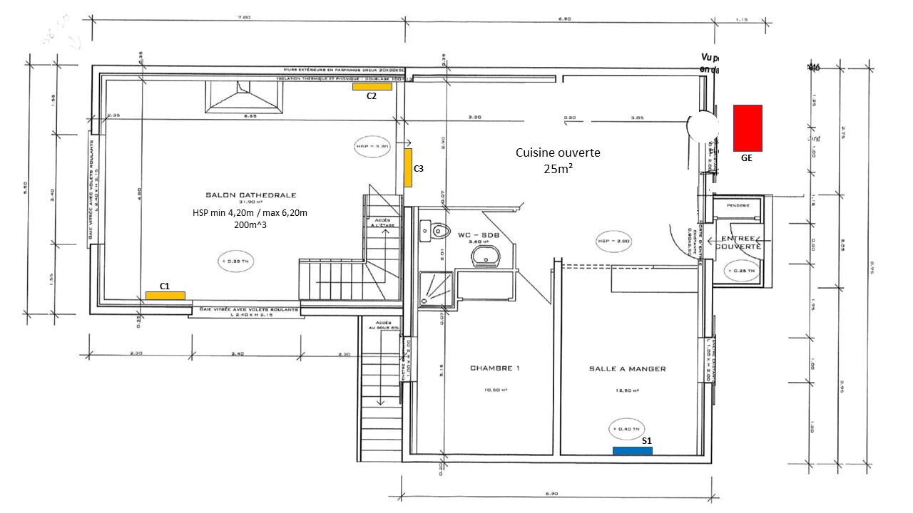

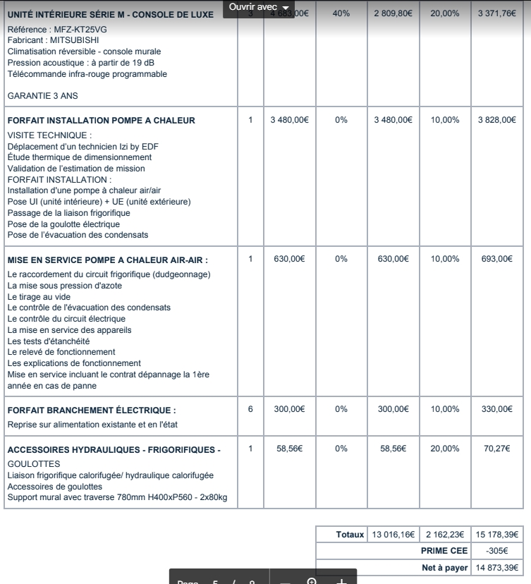

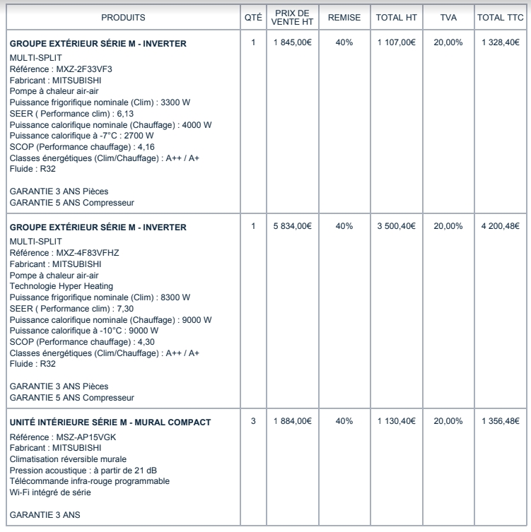

J'ai reçu les deux premiers devis d'Izi, c'est le moment de vous présenter les plans par la même occasion. Pour rappel, projet de PAC air/air (pas de réseau de chauffage en eau).
Je lui ai demandé de me chiffrer 2 solutions, en Daikin et en Mitsubishi.
Daikin :
https://rehost.diberie.com/Picture/Get/r/186771
https://rehost.diberie.com/Picture/Get/r/186772
https://rehost.diberie.com/Picture/Get/r/186773
Mitsubishi :
https://rehost.diberie.com/Picture/Get/r/186768
https://rehost.diberie.com/Picture/Get/r/186769
Ce qui donnerait, avec les plans (C = Console ; S = Split ; GE = Groupe Extérieur) :
https://rehost.diberie.com/Picture/Get/r/186774
https://rehost.diberie.com/Picture/Get/r/186775
Mes premières remarques seraient :
  • Dans le salon (plafond cathédrale, 200m^3 pour rappel), la C1 serait très compliquée à installer (longueur de la tuyauterie). Donc au lieu de faire 2 consoles de 2,5kW je n'en mettrais qu'une de 5kW (à la place de C2 et je supprime C1)
  • 2 groupes extérieurs, c'est beaucoup :/ Peut être supprimer S1 qui n'est pas forcément nécessaire ? Cette pièce est aujourd'hui ouverte sur la cuisine mais deviendra peut être un jour une chambre, d'où ma demande d'y mettre un split.
  • Et comme déjà évoqué, en point négatif, pas de gainable à l'étage.
Je verrais donc plutôt cette configuration :
https://rehost.diberie.com/Picture/Get/r/186776
https://rehost.diberie.com/Picture/Get/r/186777
Pour le moment que pensez-vous du matériel proposé et des configurations ?
Pour vous, les splits dans les chambres c'est un nogo ferme ? Même à 19dB ?
Message édité par Eclat d'ombre le 21-07-2023 à 02:36:54
Daikin :
Mitsubishi :
 [:mme michu:4]
nogo si tu veux que ca fasse du froid quand tu dors
ça fait toujours du bruit d'air ou de fluide dans les tuyaux de temps en temps et peut suivant l'implantation dans la chambre, te souffler dessus. par contre c'est indispensable en été quand il fait chaud pour refroidir la pièce avant de te coucher.
en mode chaud c'est moins gênant.
puis ca depend aussi de la sensibilité de tes oreilles et du bruit ambiant.
Message édité par nounounounou le 21-07-2023 à 05:06:00
n°68859320
BlackSad38
Je ne suis ni noir ni triste
Posté le 21-07-2023 à 07:12:03  profilanswer
Chez moi je suis en gamme Daikin perfera en console dans l’ensemble de ma maison et c’est vraiment top.
Dans les chambres c’est pas conseillé du split il vaut mieux partir sur une console ou du gainable.
Par contre je trouve le prix du matériel très cher.
En juin 2022 j’ai payé mes 3 consoles 2,5k et leurs groupe individuel pour 2000€ pièces ( console + groupe ), 2900€ pour l’ensemble 3,5k et 4000€ pour 2 consoles 2,5k et un groupe double.
Message édité par BlackSad38 le 21-07-2023 à 07:13:20
