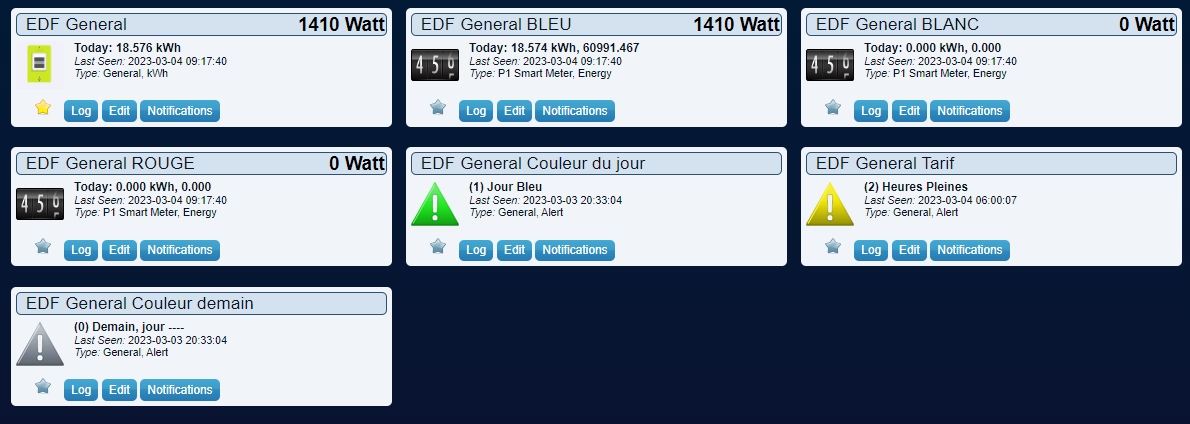

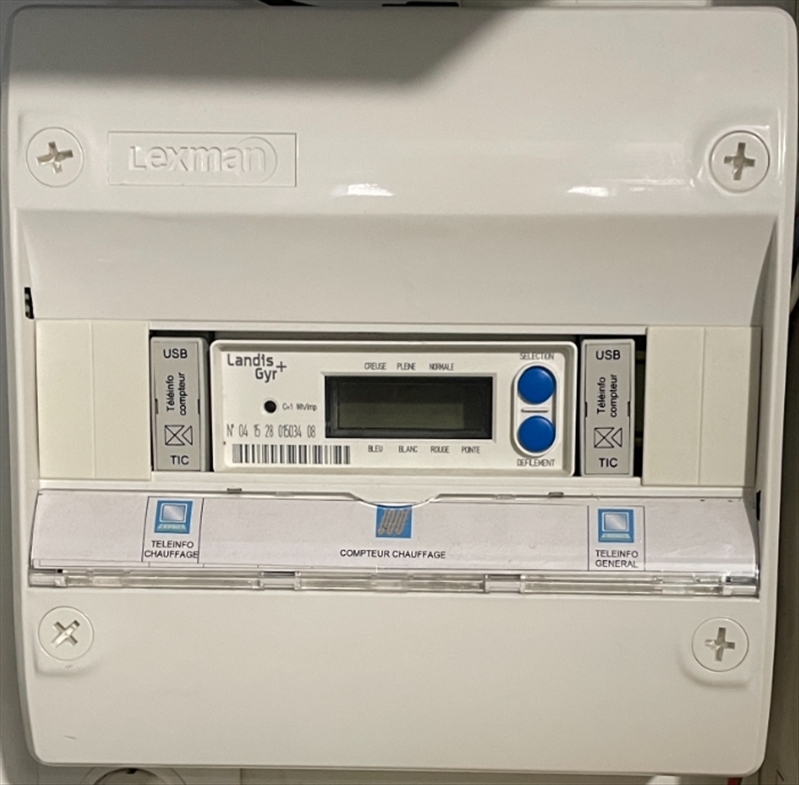

Non ce sont des Téléinfo 1 compteur USB rail DIN (USBTIC)
J'en ai un sur mon Linky pour le général et un sur un compteur Landis pour la partie chauffage

tails38
Posté le 04-03-2023 à 10:34:36  profilanswer
Ouah t'a meme un sous compteur !!!
Comment il prends l'info tempo ?
Par la TIC du linky ?

lazer127
Posté le 04-03-2023 à 10:52:10  profilanswer
Perso j'en avais un (le même, Landys+Gyr, ça se trouve en neuf à pas cher sur eBay/LBC) avant d'avoir Linky, ce qui m'a permis d'avoir la téléinfo pendant les 8 années où j'ai impatiemment attendu la pose du Linky... car j'avais un vieux compteur électromécanique (à disque) avant, donc sans téléinformation possible.
Je l'ai retiré quand Enedis m'a posé Linky, ce qui m'a fait gagner pas mal de place dans le tableau.
Pour le comptage de tous mes chauffages, j'ai des petits compteur DIN à impulsion, largeur 1 module chacun, c'est bien plus compact et tout aussi efficace.
La téléinfo comme les compteurs à impulsion remontent sur un Eco Device qui centralise tout ça.
L'info TEMPO arrive par la trame Pulsadis envoyée par Enedis sur le réseau électrique.
C'est du courant porteur de ligne (CPL), donc n'importe quel compteur la reçoit, où qu'il soit branché sur le circuit électrique.
EDIT : photo du tableau à l'époque :
http://lazer127.free.fr/HFR/IMG_3488web.jpg
Détails : https://forum.hardware.fr/hfr/elect [...] .htm#t7093
Message édité par lazer127 le 04-03-2023 à 10:55:14

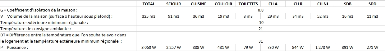

Posté le 05-03-2023 à 11:05:42  profilanswer
actarusprinced'euphor a écrit :
Alerte gros pâté [:fandalpinee]
Du coup, je me posais la question de changer de mode de chauffage pour avoir un meilleur confort et passer en PAC Air/Eau (et profiter des aides tant qu'on est encore dans les clous pour l'Anah Sérénité) et j'ai plein de questions  :D
Petit récap de ma maison :
Maison individuelle 130m² / Construction 2005 donc RT2000 / Picardie / 4 personnes
Chauffage actuel : 2 PAC Air/Air : MSZ-FH35VE + MUZ-FH35VEHZ (Salon, installation fin 02/2016) / MSZ-EF35VE3W + MUZ-EF35VE (Montée d'escaliers, installation fin 02/2017) + Chauffages électriques en complément (fluides)
Consommation chauffage (compteur séparé) :
- 2017 4197 kWh
- 2018 4394 kWh
- 2019 4078 kWh
- 2020 3740 kWh
- 2021 3815 kWh
- 2022 3290 kWh
Température moyenne les mois de chauffe : Salon : 20°C (21°C la journée et 18°C la nuit) / Etage : 19.7°C (21°C la journée et 18°C la nuit)
Maintenant le projet :
- Installation d'un réseau de chauffage + chauffages basse température
- Installation d'une PAC Air/Eau avec ECS intégrée
J'ai calculé le besoin de chauffage avec la formule P = G x V x DT ce qui donne :
0.8 * 325 * 31 = 8060W -> Le DT est de 31 en prenant -10 en température extérieur de base et 21°C à l'intérieur
Du coup pour la PAC, étant donné que je suis plutôt content des performances de mes 2 Mitsu Air/Air je serais parti sur une Ecodan duo Silence Zubadan R32 200L.
Jusque là c'est facile, par contre du coup au niveau puissance il vaut mieux prendre une 8 ou une 10 ? Il me semble qu'il y a un apport électrique de 6kWh en cas de besoin ? (2+4 d'après ce que je vois sur la brochure, mais c'est pas super documenté)
https://rehost.diberie.com/Picture/Get/f/154805
Pour la distribution, je vais essayer de leur faire installer les tuyaux dans le plancher entre le RDC et l'étage, je pense que c'est possible ?
Pour les radiateurs, là c'est la grande découverte pour moi, si je regarde ceux en AT30 il faut des trucs énormes :whistle:
Si j'ai bien tout compris le but est de sortir l'eau à la température la plus basse possible pour avoir le meilleur rendement, du coup il faut que je surdimensionne mes radiateurs si je veux baisser la T°C de sortie de chaudière ?
Voici le calcul par pièce pour les radiateurs :
https://rehost.diberie.com/Picture/Get/f/154809
Et dernière chose, j'ai très peur du devis pour de tels travaux [:fandalpinee]
Elle est si moisie que ça mon interrogation sur l'installation d'une PAC Air/Eau ?  [:gaston10241:10]

Bon j'avance un peu côté dimensionnement des radiateurs, par contre ca coûte une couille quand on veut des radiateurs basse température [:skylvind:8]
Calcul pour les besoins de la maison par pièce :
https://rehost.diberie.com/Picture/Get/f/155612
Premier jet en ACOVA :
https://rehost.diberie.com/Picture/Get/f/155614
Par contre pour la chambre c'est compliqué, aujourd'hui on a un seul radiateur électrique et je n'ai pas forcément envie d'en poser 2 mais du coup la puissance est pas bonne :(
 [:japonais_skater:1]
Message édité par actarusprinced'euphor le 07-03-2023 à 13:09:16

Sherz
Posté le 07-03-2023 à 13:16:01  profilanswer
Outch 6k€ rien qu'en radiateurs... Ca fait déjà presque 13k€ rien que pour des radiateurs et les tuyaux.
