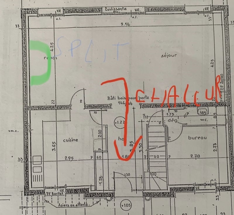

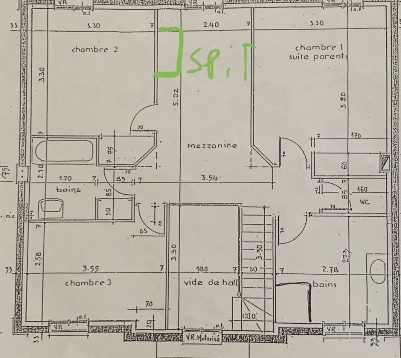

Bonjour à tous,
je reviens vers vous pour la suite de mes aventures.
Ma première unité, une Mitsubishi Muz_LN50VGHZ avec le split Msz_LN50VG uniquement pour la bas a été installée.
Premier ressenti :  Enfin j'ai un salon qui monte au dessus de 20° et cela assez rapidement.
Pour commencer, on teste actuellement en ouvrant tout le Rdc. Donc les portes de la cuisine et la séparation entre l'entrée et le salon.
En plus d'avoir plus de 20° dans le salon, il ne fait plus froid dans l'entrée et la cuisine. A l'étage c'est bien mieux aussi, c'est plus glacial.
La maison était assez froide donc pour le moment et pour le test je fais tourner la PAC jour et nuit pour refaire monter la maison en température.
ma première consommation d'hier (donc journée relativement froide), je suis à environs 20kwh consommé pour la PAC (avant je consommais autant voir plus pour ne chauffer que le salon et le soir entre 22h30 et 7h30 les radiateurs du bas était éteint.
Je trouve que c'est déjà très bien par rapport à avant mais je pense que une sortie de 3/4kwh en haut est nécessaire pour stabiliser et mieux répartir la chaleur dans la maison. Et aussi, comme ca je pense que le split du bas tournera moins de temps et surement moins fort car la on entend quand même le souffle.
Je ferai un retour plus complet après plusieurs jours.
Maintenant il faut que j'étudie une seconde PAC pour le haut. On m'a conseillé un gainable comme j'ai des combles.
Mon hésitation est sur est que je sors que au niveau du palier ou je fais du gainable pour toutes les pièces chambres. L'avantage de la solution 2 c'est que la chaleur sera mieux réparti mais cela impose plus de travaux, un flux d'air dans les chambre et surement un coup supplémentaire.
La solution 1, donc avec juste un sortie permettrait normalement de chauffer le haut, la chaleur se propageant de façon naturel, non ? (avec aussi de l'air chaud qui viendrait du bas
nass9500 a écrit :
Bonjour à tous,
J'aimerais avoir votre avis sur un futur projet de PAC AIR/AIR
Ma situation : Maison de 140m2 en région parisienne sur 2 étages :
2 plateaux de 70m2 avec un sous sol total de 90m2 ( une grosse partie sous la maison et une petite partie sous la terrasse) , plus des comble aménageable de 70m2 au sol mais d’environs 20/30m2 carrez.
Le rdc est composé d’un entrée cathédrale de 10m2, qui donne sur un salon ouvert ( avec l’entrée) de 40m2.
A gauche de l’entrée une cuisine fermée (avec 2 portes une sur l’entrée et une sur le salon) et a droite toilette , un bureau de 7/8m2
L’accès à  l’étage se fait par un escalier au niveau de l’entrée cathédrale, et donne sur un palier/mezzanine de 10m2 qui dessert 3 chambres et 2 salles de bain.
La maison est intégralement électrique. Il y a 2 radiateurs de 2000w dans le salon ( panneaux rayonnant) , un de 1000 w dans la cuisine, un de 1500w dans l’entrée et 1 de 1000w à inertie dans le bureau.
En haut il y a un radiateur sur le palier de 1000w à inertie , chaque chambre a un radiateur aussi de 1000w à inertie et 1 sèche servîtes sans chacune des salles de bain.
Isolation : je pense qu’elle est correcte sans plus. Les murs sont en parpaing de 20 cm isolés avec 10 cm de polystyrène par l’intérieur + mur en placo. Les combles sont isolés avec je pense avec de la laine de verre ( je ne sais pas combien de centimètres car il y a un pare vapeur sur toutes la surface du toi).
Le sous-sol a au plafond de 10 cm de polystyrène. Les murs ne sont pas isolés.
Aujourd’hui, je n’utilise principalement que le chauffage dans les pièces de vie à savoir salon ( 2*2000w) et dans les 2 chambre mais que la nuit.
Mon problème est l’entrée cathédrale qui donne sur le salon. Je pense qu’une grande partie de la chaleur s’évacue par là pour monter à l’étage, ce qui fait que le salon a du mal à dépasser les 19 degrés alors que les radiateurs marchent quasi continuellement ( sauf la nuit où je bloque le tout à 15 degrés ).
Sur décembre et janvier, je suis à environs 1700kwh consommé dont le chauffage bas représente environs 800/1000kwh et le haut 200/250 ( normale il n’y a que 1 chambre qui chauffe la nuit, et un peu le sèche serviette )
Idéalement, il faudrait que je mette des porte entre l’entrée et le salon mais en terme de charme et d’esthétique c’est pas Gege. Actuellement c'est en test, et clairement on ressent mieux la chaleur et cela à l'air de consommer beaucoup moins (environs -30% sur 2 jours). PAr contre en contre partie , maintenant il fait plus froid à l'entrée et à l'étage (normal)
J’ai fait appelle à une société qui installe des PAC qui me propose en tenant compte du salon ouvert (il a confirmé que si il y avait des porte cela serait beaucoup plus efficace) :
Un PAC Mitsubishi MXZ-4F80VF3-E1 ou Daikin 4MXM80A avec 2 splits un de 5kw en bas et un de 3,5Kw en haut.
Le tout pour 7000€ ttc.
Que pensez vous cette proposition. Est ce trop dimensionné ? D’après l’expérience de Fabrice oui.
Le gain en rendement et ressenti sera il la ?
Je vous mets un plan de mon rdc et du haut avec l’emplacement envisagé.
Merci par avance pour votre aide. Je reste à votre écoute si vous avez besoin d’autres éléments pour affiner cela.
https://rehost.diberie.com/Picture/Get/r/150103
https://rehost.diberie.com/Picture/Get/r/150104
Bienvenue dans le monde de la PAC Air/Air, en plus une 50 ca envoie :D
J'ai fait un peu la même chose que toi, Air/Air dans le salon pour voir, puis quand j'étais satisfait je me suis posé la question pour l'étage.
Pour ma part j'ai installé une UI dans la montée d'escaliers pour des raisons économiques en 2017, avec le recul je peux te dire que ça fonctionne super bien (à condition de laisser les portes des chambres ouvertes :o)
Plus d'infos ici : https://forum.hardware.fr/forum2.ph [...] #t48765469
PS : Avec le temps il se peut que tu souhaites plus de confort (pas de soufflage dans le salon par exemple, voir mon dernier post :o)
