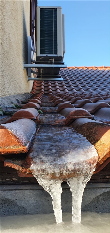

Mon evacuation de condensats de module exterieur (PAC air/air) qui a gele dans le weekend. [:enyg:3]
La PAC est posee sur le sol (il y 5 cm a peine), l'evacuation est un raccord sur le trou d'evacuation (du bas de l'UE), raccord plugge a un tuyau PVC annele de 16 ou 18 cm (1m de longueur au totale) qui est en pente douce avant de rejoindre la gouttiere la plus proche.
Evidemment, avec le combo froid (temperatures entre -2 et 2 pendant X jours d'affilee) + humidite marquee (alors que d'habitude ici les froids d'hiver c'est plus -2 a -4 la nuit mais 6-8 la journee avec air sec et grand soleil) + absence de 2 jours ce weekend avec ma programmation du dimanche aprem de se refoutre a donf (alors qu'il faisait 0 donc degrivrages d'UE frequents), ca a fait pas mal de rejets de flotte qui a a moitie regele derriere.
L'UE est OK mais ca a coule (un peu comme l'eau de pluie le ferait) sur la rembarde voire le balcon de la voisine du dessous (je suis en appart), et il reste encore pas mal de glace (fusionne avec mon gazon syntethique sur laquelle est posee l'UE) qui va couler quand ca deglera bien (pas avant mardi j'ai l'impression).
Evidemment, tout s'explique, mais le lobby des constructeurs pour dire que ca performe nickel jusqu'a -15 et le lobby des entreprises pour dire que tout est nickel (en oubliant les 15 jours tous les 5 ans ou c'est ultra degrade voire limite HS), ca me saoule un peu  [:clooney38]
Bon je vais devoir declipser le tuyau et le raccord et degeler tout ca (a la main + de l'eau chaude a 40 pour le tuyau), en esperant que j'y arrive bien.
Pour l'instant, j'ai mis un vieux bac pour recuperer le max de  condensats qui tombent de l'UE par ou ils peuvent. [:thoulisse_bernard:1]
Message édité par guizmotito le 26-01-2023 à 14:00:22

Si ta pac est a 5cm du niveau au sol c'est surtout la pose qui est a revoir parce-que de mémoire y'a une norme a respecter et c'est beaucoup plus que ca.
Perso elle est monté sur des caoutchouc a bien 20 cm du sol, et on a depuis 1 mois des température négative et oui l'eau qui s'écoule du grp fini par geler au sol mais ca fonctionne nickel.

Je ne sais pas s'il y a une norme mais effectivement 5cm c'est bas et c'est chiant (eventuellement en enlevant le gazon synthetique sous l'UE, pas au niveau des plots mais juste sous le bac) ca ferait peut-etre 2cm de plus mais bon).
Meme si c'etait plus j'aurais les memes soucis d'evacuation de condensats d'unites exterieures lors de telles conditions meteo.

Pareil, j'avoue que chez moi le jour où l'évacuation gèle ça voudra dire que le terrain sera inondé et gelé sur 25cm de hauteur :O
Message édité par Mendev le 26-01-2023 à 16:02:08

C'est pas tout simplement la pente de ton évacuation qui est trop faible ? Parce que bon l'eau ça gèle pas non plus en une demie seconde, si l'eau a le temps de stagner dans le tuyau c'est plutôt ça le problème, pas la PAC ni les températures faibles

Je dois avoir un problème autre que ca car l'évacuation était ok.
Je pense que l'UE a été prise en glace un moment donné et que le degivrage a fini par tout enlever comme il pouvait.
Et la tout est normal alors qu'on a eu entre 1 et 3 degrés seulement sur les dernieres 24h.
Par contre, j'ai une autre UE a l'etage, sur une petit patio de 9m2, sur le sol également, et elle était encore bien en glace tout a l'heure (sur 10cm de hauteur derriere une couche de 2-3cm de glace, et en dessous c'est gele aussi, le trou d'évacuation de l'UE était bouche (et la ce n'est même pas une histoire de tuyau puisque ca coule normalement librement (terrasse sur plots, dalle légèrement pentue dessous, et ca va dans une gouttiere). Vraiment bizarre, les degivrages ne doivent plus bien se faire sur celle la...
Message édité par guizmotito le 26-01-2023 à 21:34:50
Bon ben voila, la boite avec qui j'ai l'entretien en fevrier va checker les sondes. A voir si elles ont un probleme...
La situation est train de se resoudre doucement (avec des temperatures entre 0 et 3 degres depuis 5 jours ca va pas bien vite...)

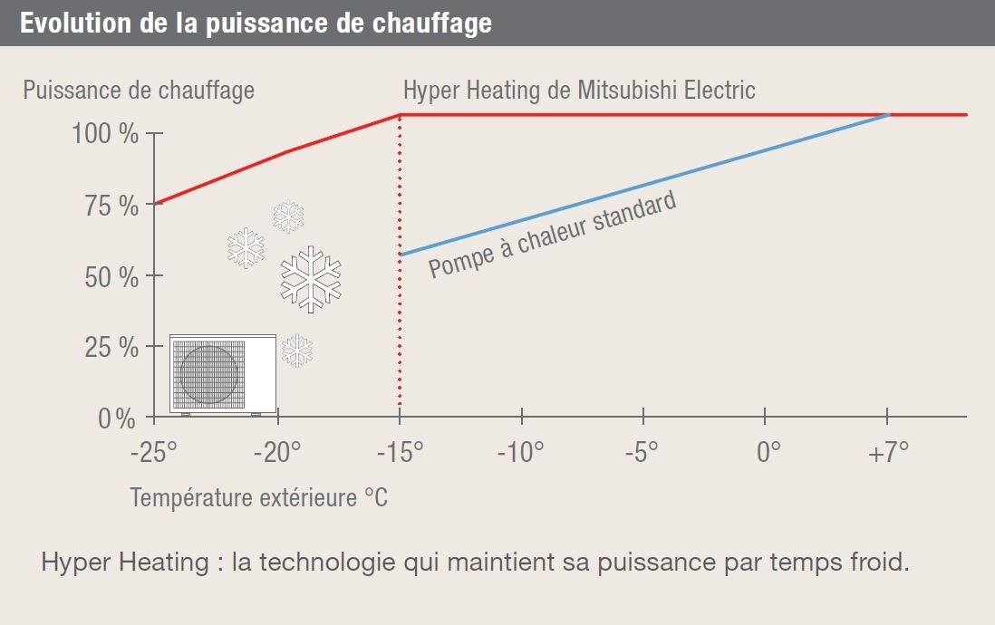

- Pourquoi ne pas prendre un bloc Hyper-heating ? En dessous de 7°C la puissance de chauffage va baisser, surtout si le dimensionnement est juste
https://rehost.diberie.com/Picture/Get/r/150160

Si le but est de chauffer, je pense que la techno Hyper-heating ne serait pas trop, ça te garantie ta puissance de chauffage de +7 à -15°C (sans ça fonctionnera aussi mais ça sera moins puissant justement au moment où t'en as le plus besoin)
