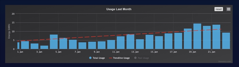

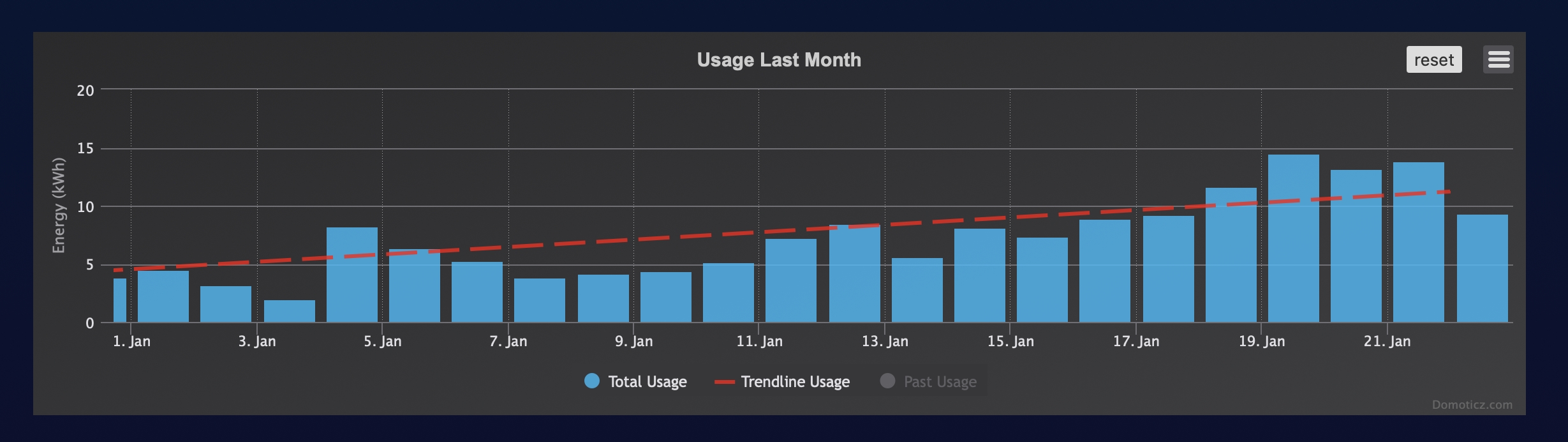

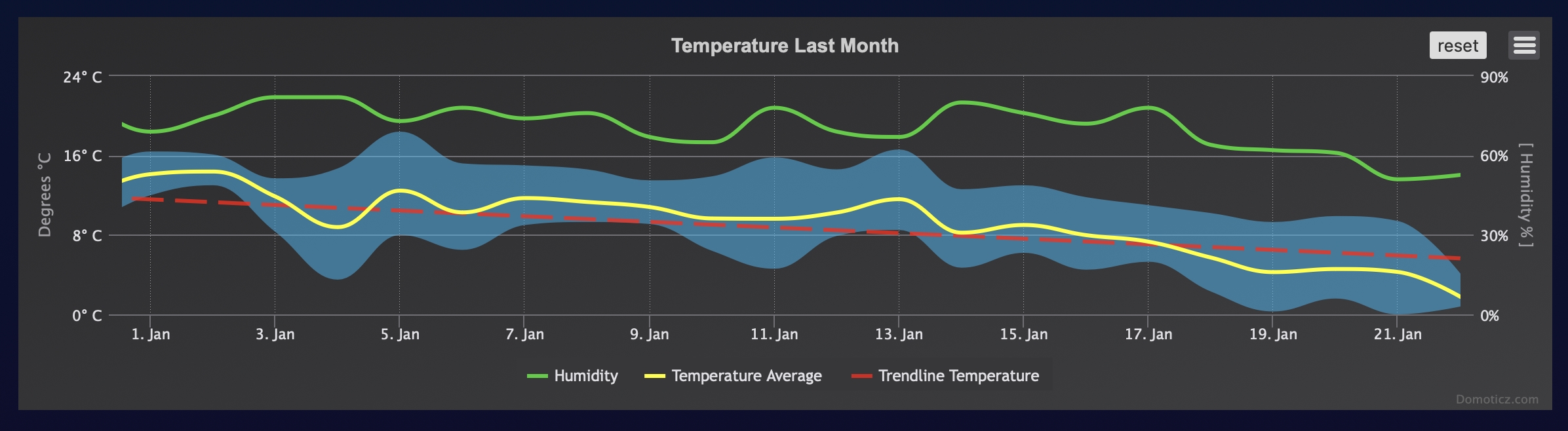

Turbo16
GT : X3n0n720
Posté le 22-01-2023 à 11:16:59  profilanswer
sesko a écrit :
Bonjour,
Est-ce que les unités extérieurs des PAC Air Air sont bruyantes?
Notre chaudière à gaz a 34-35 ans et montre des signes de fatigue.
Nous avons un devis pour une PAC Air air Viessman vitoclima 300S (2 splits et 1 console).
L'entreprise qui est venu nous faire le devis nous a dit d'installer l'unité extérieur à 1M du mur de la maison des voisins (pas trop de choix) et que les unités extérieurs de maintenant sont silencieuses.
Si j'ai bien lu, je dois déposer une déclaration préalable de travaux aussi?
Merci d'avance,
Sesko
Ca dépend, ça dépasse :)
J'ai une Atlantic 9kW, a rythme stabilisé on l'entend pas, par contr,e si on l'a fait démarrer et qu'il y a plusieurs degrès a rattraper a l'interieur (mode eco->confort par ex), pendant 20mn elle tourne assez fort et on l'entend.
Sinon, on voit que les T° sont en baisse ces derniers jours :o (Conso PAC uniquement, 18 la nuit + journée, 20 en fin de journée pour env 90m2 chauffés)
https://rehost.diberie.com/Picture/Get/r/129576
https://rehost.diberie.com/Picture/Get/r/129579
Message édité par Turbo16 le 22-01-2023 à 11:20:54
