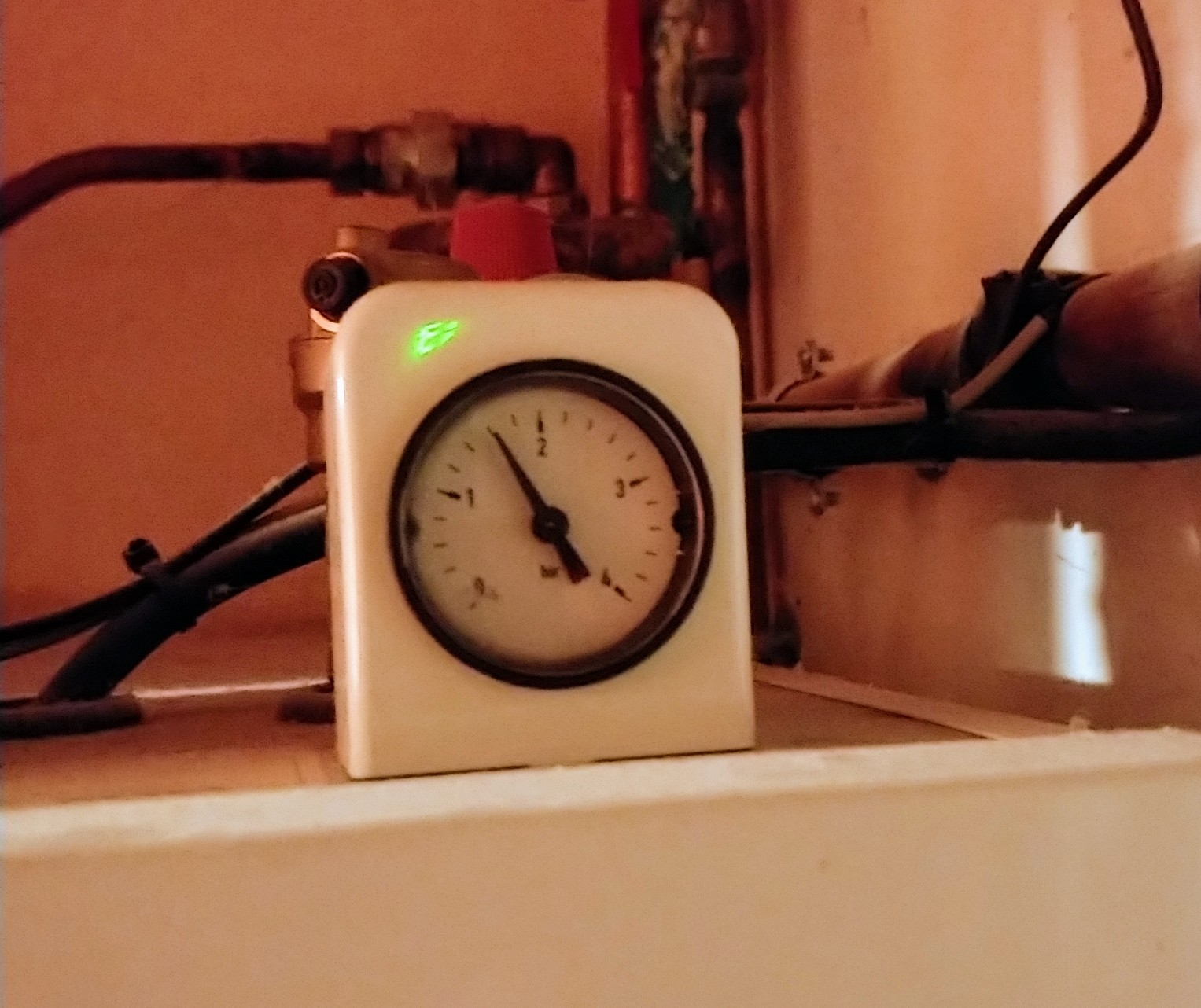

ramice
Posté le 02-12-2022 à 20:57:52  profilanswer
Sherz a écrit :
Normalement y'en a 2 de vannes même, une qui vient de l'arrivée d'eau (généralement prêt du petit vase sanitaire) et le tuyaux avec la 2ème vannes va sur le retour de la pac/ballon tampon.
Et normalement ce doit être les seules vannes en position fermée :)
Exact  ! Merci.
https://rehost.diberie.com/Picture/Get/r/112114
:sol:  [:seagal_proud]

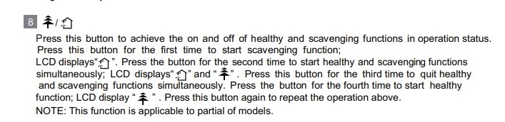

naglefourbe a écrit :
Je feuillette le mode d'emploi de ma télécommande/console suite à un affichage d'erreur (en fait une mauvaise manip sur un autre élément, on demandait du chaud ET du froid sur le même groupe :o), et je ne comprends pas un truc. Je me permets de c/c le bout de mode d'emploi en anglais (sorry not sorry) oui c'est une copie d'écran sinon les symboles apparaissent pas ^^
https://rehost.diberie.com/Picture/Get/f/111303
scavenging je le traduis par récupération et healthly function par fonction saine. Je pense que cette traduction vers l'anglais est déjà mal foutue, donc je pige rien. Quelqu'un a des idées ?
Même chose pour le bouton TEMP :
Press this button, could select displaying the indoor setting temperature or indoor ambient
temperature.When the indoor unit firstly power on it will display the setting temperature,
if the temperature's displaying status is changed from other status to"symbole maison avec thermomètre dedans",displays the
ambient temperature, 5s later or within 5s, it receives other remote control signal that will
return to display the setting temperature. if the users haven't set up the temperature
displaying status,that will display the setting temperature
