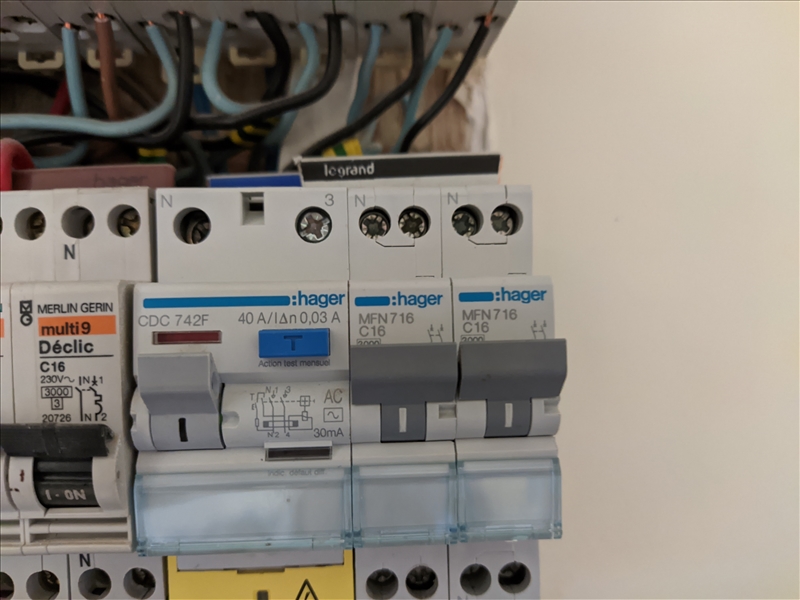

Quelques questions sur ma PAC et sa conso svp.
J'ai une PAC A/A Hitachi (12 ans d'age) avec 2 unités extérieures et 7 splits dans la maison.
La température connue de la PAC est au niveau des splits donc quand tu mets une consigne à 19°, il fait plutot dans les 17.5-18° à hauteur d'homme :D
Maison des années 90 de 105 m2 avec 1 étage dans les Yvelines, plutot du genre passoire thermique.
J'extrait la conso via une pince 120A d'un Shelly EM.
J'ai 1 interrupteur différentiel & 2 disjoncteurs pour ma PAC
Déjà si je veux mesurer correctement, je dois mesure quelle(s) phases ?
https://rehost.diberie.com/Picture/Get/r/110621
J'ai refais passer les 3 phases dans la pince mais j'ai parfois une conso PAC > conso globale ("mesurée" via une clé Atome branché au Linky), j'ai un gros doute donc  :o
Est ce que je dois pas plutot mesure seulement la phase de l'interrupteur différentiel ou les 2 phases des disjoncteurs ?

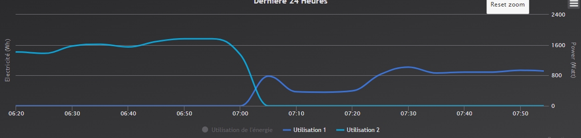

https://rehost.diberie.com/Picture/Get/f/112006
On voit quand meme bien la différence entre le mode auto.
L'arret
et le mode eco+ pour la meme temperature de consigne demandé sur le daikin.
C'est la conso globale de la maison pas juste du daikin ;)
Message édité par tails38 le 02-12-2022 à 11:07:55

https://i.imgur.com/r7KjPEq.jpg
cycle toutes les 6h aujourd'hui.
vu l'heure, je présume, qu'elle va pas tarder à en relancer un autre  :D
edit : ayé, elle démarre, je le vois sur le shelly
