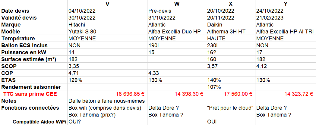

:hello: Nous avançons très lentement sur les devis PAC... Mais quand même !
Déjà, nous avons signé pour la maison hier donc ça c'est fait :o
Ensuite, j'ai démarré le comparo des devis déjà reçus. Il en manquera un pour lequel le RDV est mercredi prochain, je ne connais pas la marque qu'il propose, sur ses réalisations en photo je vois du Mitsu et du Pana.
Voici donc les propositions:
https://zupimages.net/up/22/43/21hn.png
Pas simple car déjà il y a du avec et sans ballon ECS. Tout simplement car on n'a pas su répondre au premier, et que pour les suivants on ne sait pas quoi choisir :lol: On a tendance à se dire que dans 10/15ans (plus?) quand la PAC va lâcher, ça évite de tout remplacer :sweat:
Ensuite un seul propose du haute température donc je me dis que c'est peut-être superflu.
Concernant les marques, j'ai cru comprendre que Atlantic était un poil en-dessous des deux autres. Et que Daikin semblait un constructeur sérieux/complet ?
Est-ce que certains points vous font réagir ?
Grand merci :jap:

Ca manque déja pas mal d'infos dans ton tableau, entre les cases vides et les points d'interrogation.
Déja moi je partirai sur ballon ECS intégré, car comme tu dis quand tu changera la PAC peut etre que tu devra le changer aussi mais comme il est intégré dans la PAC c'est plus simple de changer les deux ensemble que les deux séparément. De plus je doute qu'un ballon externe dure beaucoup plus longtemps que la PAC, en général c'est meme moins.
Et SURTOUT, bah ballon ECS intégré ca veut dire gain sur l'ECS, tu aura un COP entre 2 et 3 ce qui veut dire que tu payera ton eau chaude entre 2 et 3 fois moins cher grosso modo, donc tu va amortir ta PAC bien plus facilement.
Pour ce qui est des températures, moyenne et haute encore une fois ca veut rien dire, on utilise pas une PAC en haute température, c'est faisable mais l'interet de la PAC disparait complètement ( COP proche de 1).Puis c'est quoi moyen et haut? pour certains constructeurs moyen c'est 60 degrés,pour d'autres c'est haut...
Pour les COP et scop avec les modeles tu dois les trouver sur le site constructeur.
Pour les puissances, je ne pige pas trop un tel équart, entre 14 et 17kw y a une sacré différence, C'est pas bon d'avoir une trop puissante ni pas assez, il faut que la puissance de la PAC soit bien adapté a ton logement sinon ca va merder (je t'epargne le pourquoi du comment).
Pour calculer la puissance nécessaire d’une pompe à chaleur P, il faut multiplier le volume du logement V en m3, le coefficient de construction C ainsi que l’écart de température T. On a P=V*T*C.
D'ailleurs pourquoi les differents devis font mention de surfaces différentes?
Grand merci :jap:
Non atlantic c’est aussi bien.
Perso ça serait
1 atlantic
2mitsu
3daikin
Merci pour ta réponse !
Concernant les infos qu'il manque, c'est là où je galère car ce sont des infos manquantes (ou que je n'ai pas su déchiffrer) d'un devis à l'autre...
Pour le ballon ECS, ma réflexion était de dire que ça ne tombera probablement pas en panne au même moment entre un ballon d'un côté et une PAC de l'autre. En revanche, ton argument sur le COP du ballon ECS est tout de suite plus convaincant :lol:
Quid d'un ballon thermodynamique VS ballon ECS intégré pour la conso ?
A la base on se disait que peut-être on ne changerait pas immédiatement le ballon existant en fait. Mais le gain en énergie, surtout vu le budget réno que l'on va lâcher, ne doit pas être négligé.
Sur les températures, je comprends mieux pourquoi ce n'est pas si clair alors :lol: Mais tous utilisent bien ces critères dans leurs réflexions donc ça amène à se demander pourquoi tous n'ont pas mis la même chose.
Et de fait, au sujet des écarts de puissance proposées cela reste un mystère pour nous ! Une explication selon moi vient de la maison : vieille maison en pierre (200ans environ), dans laquelle il est donc peu évident d'estimer de manière fiable l'isolation (on ne part pas de zéro mais elle pourra être/sera améliorée encore).
Au sujet de la surface même chose, la maison étant ancienne avec pas mal de volumes et surtout des sous-pentes, je pense qu'ils galèrent un peu dans leurs études. Pour moi celui de 160m² est dans les choux, on sera plutôt entre 175 et 180m² au sol.

Ah d'accord, j'avais cru comprendre qu'Atlantic était milieu de gamme, et les deux autre un petit peu au-dessus :jap:

Alors c'est stupide de mettre une nouvelle PAC maintenant. Tu vas payer plus cher une PAC qui va se retrouver surdimensionnée et risque donc de claquer prématurément si elle fait des court cycles.  [:spamafote]
2ème point : on s'en fout que ca ne soit pas facile d'estimer les besoins énergétiques. C'est la donnée d'entrée de base pour choisir ta PAC. L'artisan qui te sort une puissance du chapeau, je te conseille de fuire perso. Et je te conseille aussi de faire l'exercice par toi-même, ce n'est pas si compliqué et tu auras un regard critique sur ce qu'on te raconte. Quand on est sur le point de lacher 15k€, ca vaut le coup/cout de se gratter la tête.  :jap:

Pas le choix en fait : vieille chaudière fioul à remplacer, et améliorer l'isolation sur ce type de maison ce sont des travaux titanesque en exagérant à peine, donc on ne le fera pas immédiatement. Nous allons habiter rapidement à l'intérieur :jap:
Plus précisément, cela reste une maison en pierre et je ne pense pas que nous isolerons les murs (c'est à dire les recouvrir), là où les déperditions sont les plus fortes aujourd'hui. Quand je parle d'améliorer, je pensais surtout aux plafonds.
Bilan: amélioration oui mais on ne se retrouvera pas avec une maison à énergie positive :lol: Pas certain donc dans ce cas qu'elle en arrive au point de faire des courts cycles.
Concernant les estimations, clairement pour un néophyte comme moi on est dans une nébuleuse. C'est certainement le cas pour beaucoup de gens d'ailleurs. Je vais regarder sur quoi je tombe pour le calcul de puissance donc. Pour info, il n'y a qu'un chauffagiste sur les 4 qui n'a pas joint son étude complète :jap:

Ceci dit il a raison : il faut vraiment éviter de prendre une PAC surdimensionnée. Ce n'est pas mieux bien au contraire.

Alors non, atlantic est en dessous de mitsu et daikin mais ca on s'en balance un peu, faut surtout que tu compares ce qui est comparable, tu prends 2 devis et tu regardes a mêmes puissances données, même température donnée et même température de départ d'eau les cop, scop, bruit en dba (très important!!!!!) et si il y a ou non l'ECS.
D'ailleurs encore un argument pour l'ECS intégré, je ne sais pas si c'est sur toutes, mais moi par exemple sur ma mitsu, si la PAC tombe en panne j'ai toujours moyen de forcer l'ECS a fonctionner comme un ballon normal sur la résistance électrique (bien sur ca c'est dans le cas où seul mon module extérieur tombe en panne hein).
Ensuite différence entre ballon thermodynamique et ballon ECS intégré a la PAC c'est aucune, un ballon thermodynamique c'est juste un ballon d'ECS chauffé par une PAC, sauf qu'en général il y a pas mal de retours qui disent que les ballons thermodynamiques tombent assez fréquemment en panne et peu de retours panne sur les ballons intégrés aux PAC en proportion. Donc j'imagine que les ballons intégrés aux PAC sont plus fiables.
Pour l'estimation de puissance de ta PAC c'est capital comme critère, elle doit être juste et pas 2kw au dessus ou en dessous, si ta PAC est 2kw en dessous elle va toujours forcer a donf pour essayer de chauffer ta maison et soit ne pas y arriver soit trop forcer tout le temps a fond c'est pas top pour elle. Si elle est 2kw au dessus elle va chauffer trop vite ta maison et se couper régulièrement, et ca elle aime pas s’éteindre et s'allumer souvent. il faut dans l'idéal qu'elle tourne tout le temps et qu'avec sa technologie inverter ( indispensable aujourd'hui dans un choix d'achat de PAC) réguler sa puissance avec les variations de températures extérieures.
Donc tu dois déterminer précisément le volume de ta maison (surface au sol *hauteur sous plafond) pour chaque pièce en faisant bien attention aux rampants. Ensuite tu appliques la formule que je t'ai donné. Tu trouvera facilement le coefficient de construction de la maison sur internet en cherchant dans ta région et en fonction de ta maison. Le conseil de carbon est juste, fais le calcul et tu saura davantage les pourquoi du comment et tu comprendra mieux ce que te vends le professionnel, et tu te rendra compte que la moitié d'entre eux sont a coté de la plaque dans ce qu'ils te proposent. (c'est une estimation hein , moi sur 5 devis c'était ca a peu pres).
Par contre en effet comme le disent les autres, si ta maison est mal isolée tu risque très fortement de faire claquer ta PAC. c'est toi qui vois si t'a envie d'investir 15K€+ dans une PAC qui va claquer dans 5 ans au lieu de 20 (je dis ca au pif hein) soit.Si tu as un conduit de cheminée je te conseillerai d'y faire installer un poele a bois et de te chauffer au bois en attendant que l'isolation soit terminée et ensuite y mettre une PAC. On ne mets pas la charrue avant les bœufs!
Te dire que la PAC tiendra bon en attendant l'isolation et qu'en suite elle tournera mieux est pas bon...elle aura déja bien raccourcit sa durée de vie.
Au prix de la PAC autant rester sur le fioul 5 ans de plus le temps d'isoler...Ou alors ton projet maison n'était pas bien estimé et avec vos moyens c'était trop juste et dans ce cas pourquoi jeter 15K€ d'une PAC par les fenêtres, autant continuer au fioul...
Car en plus du fait de faire claquer ta PAC, tu risque aussi de pas pouvoir chauffer ta maison assez avec la PAC si tu as beaucoup de déperditions...La chaudière fioul monte ton eau a 80 degrés, la PAC déja a 60 degrés c'est pas dingue comme fonctionnement pour elle, a cette température le gain par rapport a des radiateurs électriques est certes présent mais pas énorme et pour rentabiliser ta PAC tu va mettre une décennie voir plus, du coup pas sur de l'investissement...
Si tu ne souhaite pas isoler tes murs en pierre et que tu as beaucoup de déperditions, pour savoir pas le choix, fais venir un ingénieur thermicien qui viendra te faire une étude et tu pourra a ce moment la et pas avant construire ton projet rénovation de la maison.
L'objectif d'une PAC c'est de faire des économies et pour ce faire balancer de l'eau tiède en continu dans tes radiateurs, tiède, pas chaude, dans l'idéal bien sur! Du coup la PAC viens Après l'ajout d'isolation et Après le bon dimensionnement des radiateurs. Ensuite on choisit la PAC qui convient a son installation, faire l'inverse n'est pas bon, c'est comme choisir des pneus sans savoir encore ce que tu aura comme voiture...Si tu fais ca bah tu sera contraint de choisir une voiture dont la monte de pneus correspond avec les pneus que tu as déja et le véhicule ne sera pas forcément adapté a tes besoins mais seulement adapté a tes pneus.
Après c'est ton portefeuille mais tu verras qu'ici tout le monde te conseillera le contraire et c'est pas pour rien, c'est un conseil que tout le monde te donne.

Au sujet de la puissance, je me suis replongé dans le DPE (qui vaut ce qu'il vaut, mais qui donnes de bones pistes d'amélioration). L'isolation des plafonds et fenêtres est jugée satisfaisante, les plus gros déperditions se faisant dans les murs (plus de 50% de mémoire) et dans les sols.
Dans mon cas donc, le fait qu'on soit sur une maison (très) ancienne ne rend vraiment pas aisé le calcul de la puissance car le résultat varie énormément en fonction de la température de base (hypothèse -5 ou -6° en Lot-et-Garonne), mais aussi et surtout du volume. Le DPE donne une hauteur de plafond moyenne de 2,6m et 177m², ça semble le plus probable donc je suis parti sur ces chiffres, ne pouvant calculer plus précisément à cause des sous-pentes simples et doubles un peu partout.
Au sujet du coefficient de construction, même chose c'est assez arbitraire ! Je pense que 1,3 est le plus cohérent (1,6 serait exagéré et 1,1 trop optimiste je pense).
Ce qui donnerait donc P = (177x2,6) x (21°-(-6)) x 1,3 = 16153 W
Dans tous les calculs que j'ai mouliné, on s'approche de 16 kW.
Concernant les marques, ma région est tempérée, Atlantic ne serait pas un sujet. Quid du suivi des pièces détachées et du suivi d'une marque à l'autre?
En avançant dans la réflexion, il me faudrait donc potentiellement :
- avec ballon ECS
- 16 kW
- Daikin pour le côté connecté et pour le sérieux de la marque ?
Ce qui reste embêtant c'est que le chauffagiste qui a proposé du Daikin en 16 kW (je pense selon la ref, ce n'est même pas indiqué clairement!) donne 160m². Je vais le recontacter pour faire un point sur son étude et en savoir davantage.
