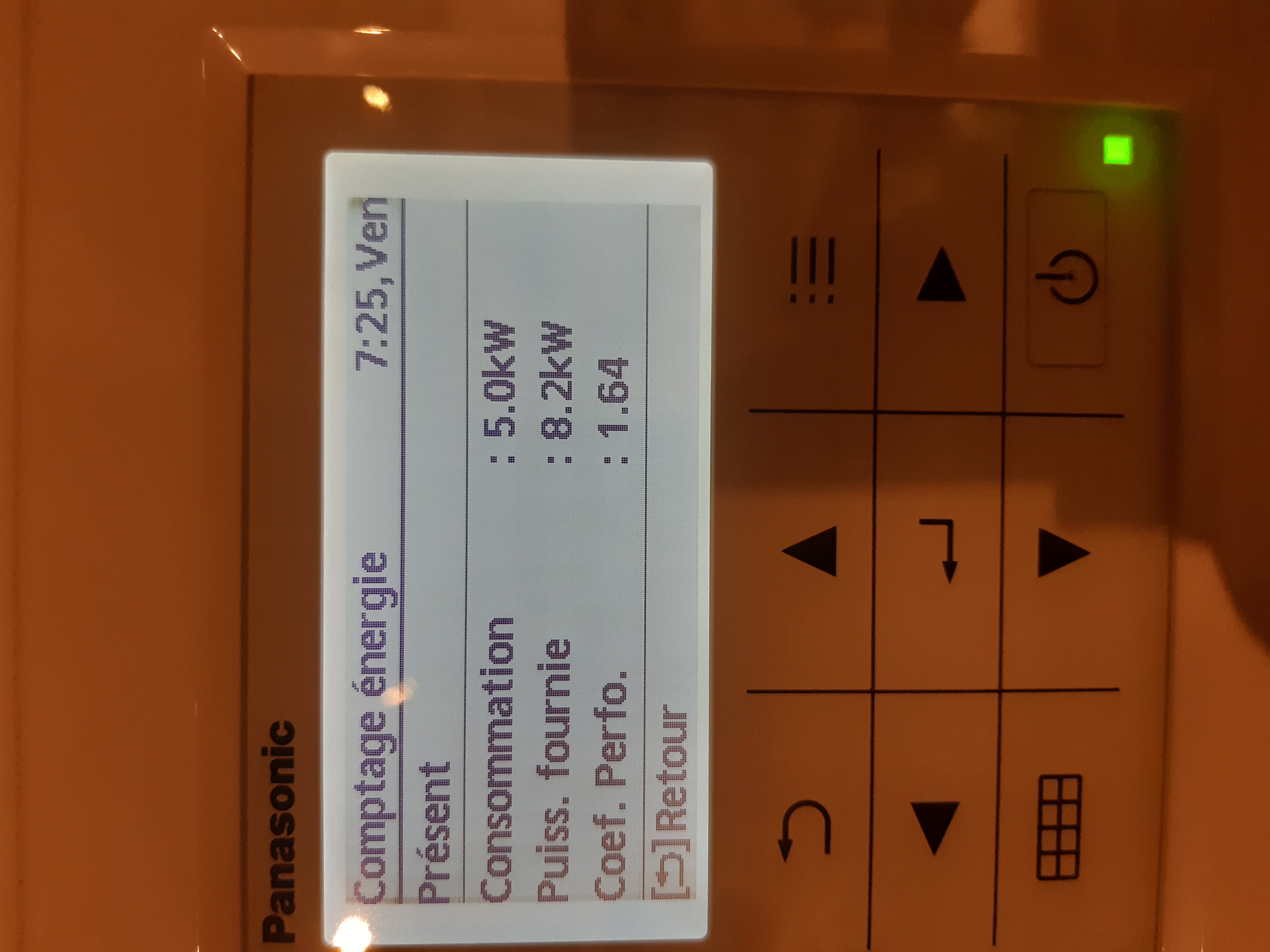

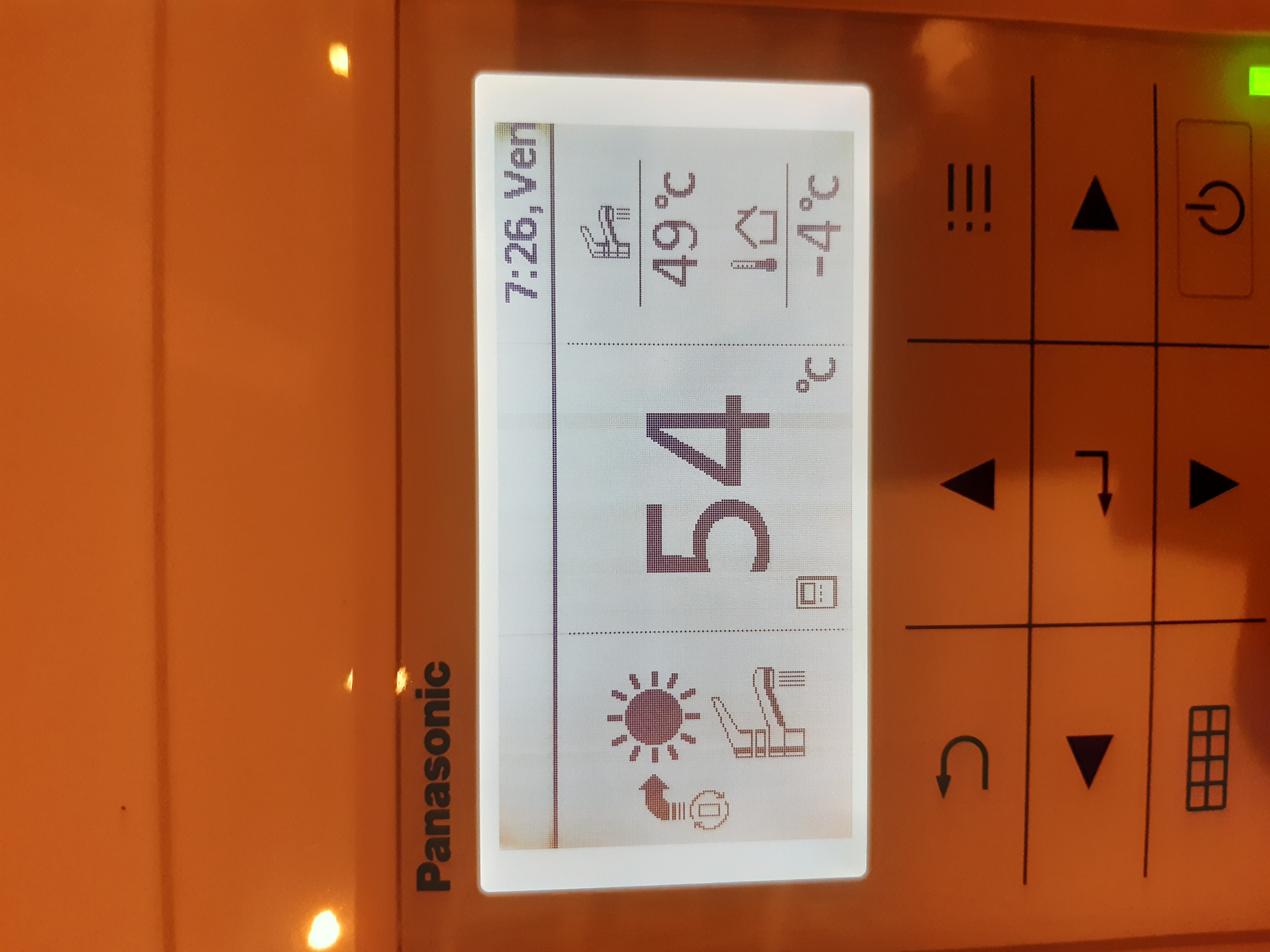

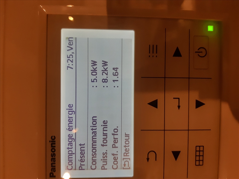

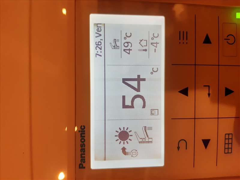

TARKON
Merci pour tout M.arc
Posté le 24-01-2022 à 21:24:24  profilanswer
C'est une bonne valeur ?
https://rehost.diberie.com/Picture/Get/r/60267
https://rehost.diberie.com/Picture/Get/r/60269
[:arlequim] [:arlequim:1]
Message édité par TARKON le 24-01-2022 à 21:25:58

Shaad
Posté le 25-01-2022 à 09:33:02  profilanswer
Ca me parait pas si mal moi un COP réel de 1.64 pour chauffer de l'eau à 54°C par -4°C dehors.
Ca commence à être froid -4° et 54°C c'est bien plus élevé que les 35°C de température de sortie sur lesquels sont habituellement calculés le COP.
Pour info, pourquoi 54°C ? C'est un cycle de chauffe d'ECS ou de chauffage ?
Plus d'hébergeur du Simu_Immo qui n'était de toute façon plus à jour des derniers taux. Désolé. :/

TARKON
Posté le 25-01-2022 à 22:56:40  profilanswer
54 c'est la température en sortie, l'ecs est à 49 là et monte périodiquement à 52 je crois.
Pourquoi ? J'en sais rien c'est ma première et c'est réglé par le chauffagiste du proprio :D
