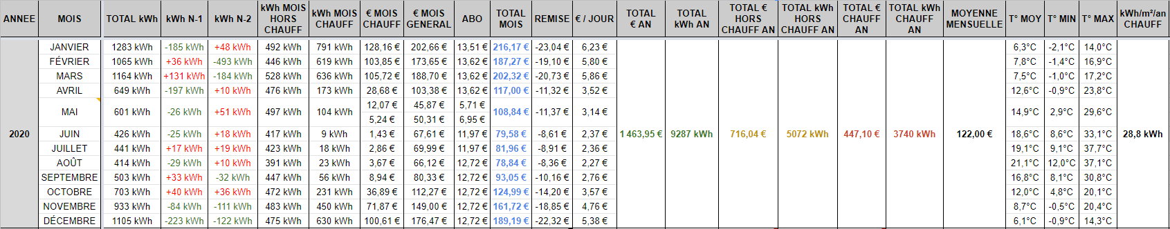

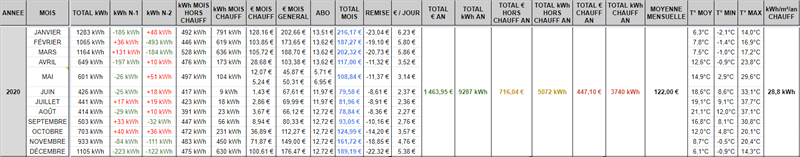

Posté le 02-01-2021 à 20:23:27  profilanswer
Toujours très content d'avoir opté pour 2 PAC dans la maison :love:
Bilan 2020 :
Maison individuelle de 2006 non mitoyenne en Picardie de 130m² / 4 personnes
TOTAL : 9287 kWh (-223 kWh par rapport à 2019) | CHAUFFAGE 3740 kWh (-338 kWh par rapport à 2019)
TOTAL : 1 463,95 € (abonnement inclus)
T° moyenne les mois de chauffe (Jan-Avr / Oct-Dec) : 8,7°C (8,2°C en 2019)
https://rehost.diberie.com/Uploads/0/20210101-133458-4167a0e9-328b-469d-be3a-b7b0f25cd1db.0.res.jpg
Bilan positif encore cette année, je ne regrette pas les 2 PAC, 3700€ d'économies sur 5 ans :o
https://rehost.diberie.com/Uploads/0/20210102-201617-35872103-4c69-44cb-915f-c6521a1e3edd.0.pic.PNG
Le bilan chauffage est de 28,8 kWh/m²/an
https://rehost.diberie.com/Uploads/0/20210101-133349-7e13b64e-6f9d-41d8-948b-8673bc690ba8.0.res.jpg
Bonne année à tous ! [:greenleaf]
Message édité par actarusprinced'euphor le 02-01-2021 à 20:24:51

Hello, comment tu fais pour séparer la conso chauffe du reste ?
n°61758740
actaruspri​nced'eupho​r
Metamorphose !
Posté le 05-01-2021 à 19:14:12  profilanswer
Avec un sous-compteur et un module téléinfo  :D
n°61759030

https://i.ibb.co/KsVfvdS/Capture.jpg
Petit chauffe matinale pour deux chambres
On voit bien l'activation à 4h30 et l'arret à 7h30.
Mais on reste a moins de 1000w avec la conso tampon !
Donc pas mal versus un convecteur a 1000w (donc x2 pour 2 chambres)
Message édité par tails38 le 08-01-2021 à 09:13:55
