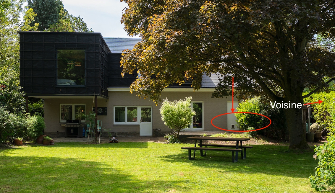

J'ai signé pour un devis d'installation de pompes à chaleur et j'aimerai confronter un avis du chauffagiste avec le votre au niveau de l'installation des groupes extérieurs. On a un total de 4 unités extérieures, deux d'un côté de la maison et deux de l'autre. Pour deux d'entre eux, ils seront face à un champs et les deux autres j'avais pour projet de les poser sur ma terrasse (dernière photo) pour ne pas embêter le voisinage au niveau des nuisances.
Le chauffagiste ne comprend pas trop et pour "profiter de ma terrasse" me conseille quand même de les installer dans un coin de la maison qu'on utilise pas mais qui donne chez une voisine avec une haie végétale entre nous (je ne la connais pas du tout, je viens d'arriver)
Les groupes seront celui du salon (AOBF14RIX pour les experts) et celui du chauffe eau (WO12RIX). Je vous mets deux photos :
https://rehost.diberie.com/Picture/Get/f/488592
https://rehost.diberie.com/Picture/Get/f/488593

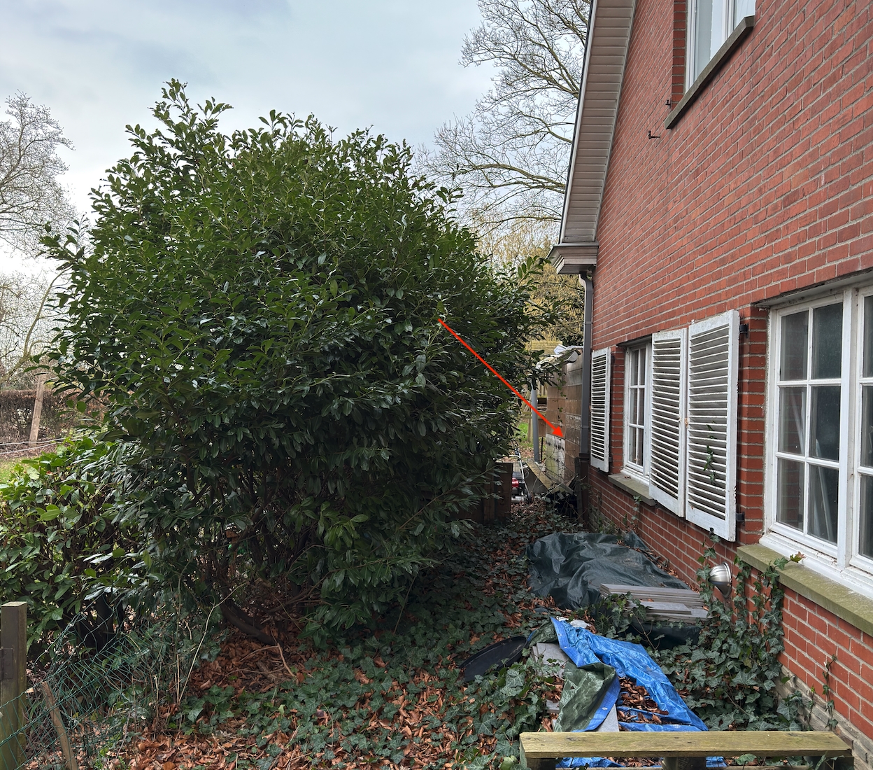

Vous feriez quoi ? Esthétiquement et osef de la voisine et installation sur le côté non visible ? Ou bien pour éviter un éventuel conflit sonore, vous mettriez les groupes sur votre terrasse ?

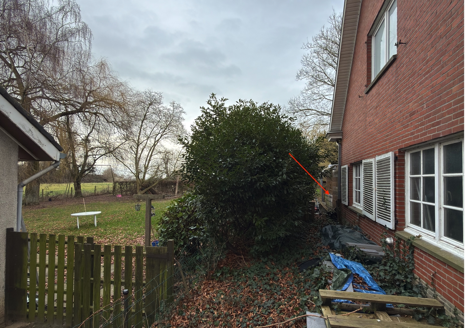

Photo de l'arrière de la maison avec dans l'ellipse la position des groupes (surement tout à droite de la porte avec la chattière mais quand même sur la terrasse)
https://rehost.diberie.com/Picture/Get/f/488595
Je suis en région Liégeoise, les canicules sont rares donc en été j'aurai pas le groupe du salon à fond tout le temps, mais le chauffe eau il fonctionnera quotidiennement par contre.
Merci :jap:

Bah le soucis c'est la nuit, la législation autorise 3decibels au dessus du niveau sonore de l'environnement (de mémoire)
Et ça va vite de faire chier un voisin encore plus quand c'est la nuit.
Je ne connais pas ce que tu va poser mais je peut te dire que malgré que j'ai une version dite silencieuse tu l'entends ronronner la nuit sans soucis même à 3 ou 4m.
À ta place je ferais le premier pas et j'irais voir ta voisine pour en parler ça va déjà te donner une idée de la personne.
Si jamais y'a possibilité de discuter et de ce mettre d'accord bah vous faite des traces écrites au cas où.
Mais au vu de l'emplacement et de la proximité j'irais pas coller ça la.
Renseigne toi sur la nuisance sonore produite par les unités.
Message édité par Sherz le 07-02-2026 à 13:11:09
