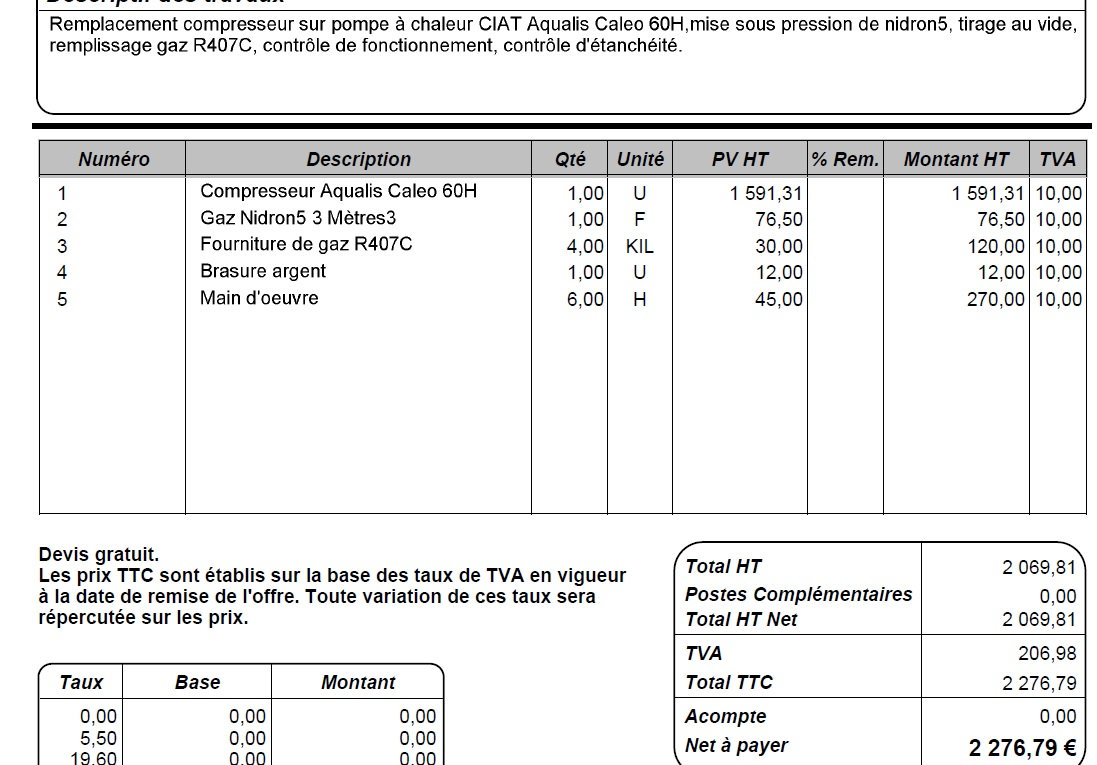

popeye0
Posté le 03-01-2018 à 11:22:57  profilanswer
Bonjour,
Pour remplacer une pompe à chaleur air-eau Ciat Aqualis Caleo 60H qu'est une véritable grosse maÿrde, qu'a coûté les yeux de la tête en réparation depuis 10 ans à mes parents. Oui, des milliers d'euros de pièces détachées : carte électronique, main d'œuvre etc... Oui, je sais, ils auraient dû s'en séparer avant :o
Mais ils n'avaient pas les finances [:mcsouss:1]
Ils souhaitent passer de l'aérothermie à la géothermie.
Que pensez-vous des pompes à chaleur Lemasson ?

vyse a écrit :
Ca lâche un compresseur ? :D
Bien sûr, 2 compresseurs en 8 ans (de 2007 à 2015) :
le 1er compresseur, remplacé sous garanti seulement 1,5 an après l'installation de la PAC :
https://reho.st/self/5620602dec32c6a35a09b427db5a28ee339373f2.jpg
le deuxième compresseur, voici le prix que ça avait coûté à mes parents en 2016 :
popeye0 a écrit :
sur une pompe à chaleur air-eau Ciat Aqualis Caleo 60H qu'est une véritable grosse maÿrde, qu'a coûté les yeux de la tête en réparation depuis 10 ans à mes parents. Oui, des milliers d'euros de pièces détachées : carte électronique, main d'œuvre etc...
https://www.zupimages.net/up/18/01/v4tz.jpg
intervention effectué par 1 STAC
Forcément, quand on découvre ceux-ci 8 ans après l'installation DANS la PAC à cause d'un installateur avec des salariés non consciencieux, ça n'aide pas à ce que la PAC air-eau fonctionne correctement : [:mcsouss:1]
https://reho.st/self/afea6c5681feef3ca321460c5870af660ee1ac5c.jpg
Aucun recours. Même pas la garantie décennale. Renseignement pris auprès d'un avocat, le service juridique de l'assurance des parents...
Et la cerise sur la gâteau, c'est que depuis 2007, la société installatrice venait faire leur petite maintenance préventive à chaque entrée d'hiver. Maintenance préventive facturé entre 150 et 180€ TTC. Et ce bien sûr, sans jamais nous prévenir de ce tuyau en cuivre vrillé.
Enfin, forcément, en 10-15 minutes sur place, on ne prend pas la peine de démonter le moindre capot de la PAC [:tinostar]
Alors avant de venir nous faire part de leur sabotage durant l'installation en 2007, de l'eau pouvait couler sous le pont [:vave:4]
Comment on a été mis au courant en 2015 pour ce tuyau en cuivre vrillé ?
On a arrêté de faire intervenir la société installatrice pour un n-ième dépannage. Et on est passé par un professionnel STAC qui a découvert l'anomalie.
Message édité par popeye0 le 06-01-2018 à 20:32:55
