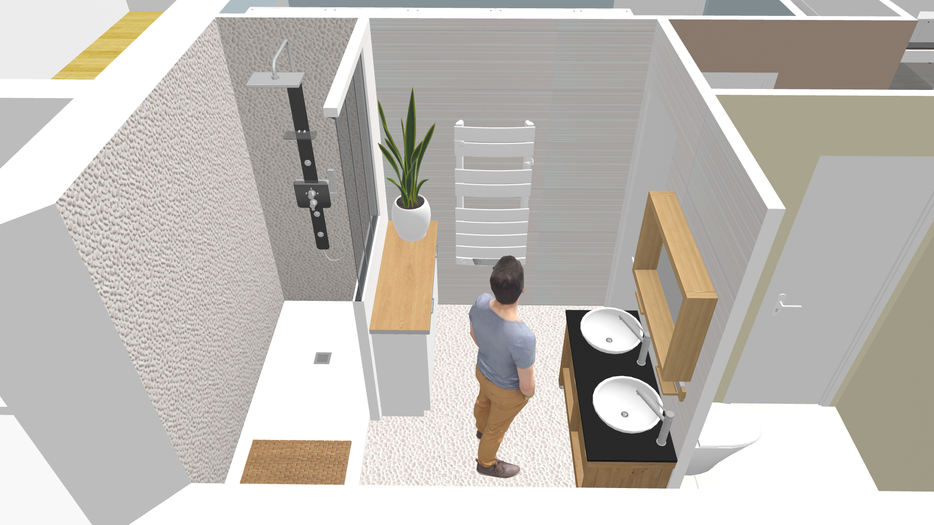

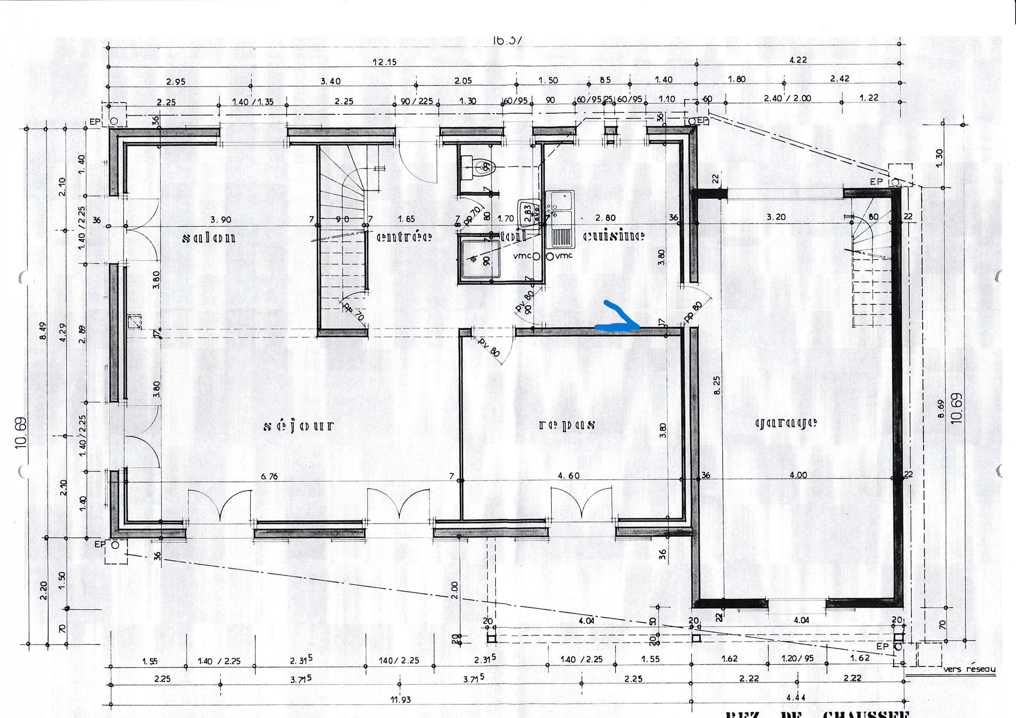

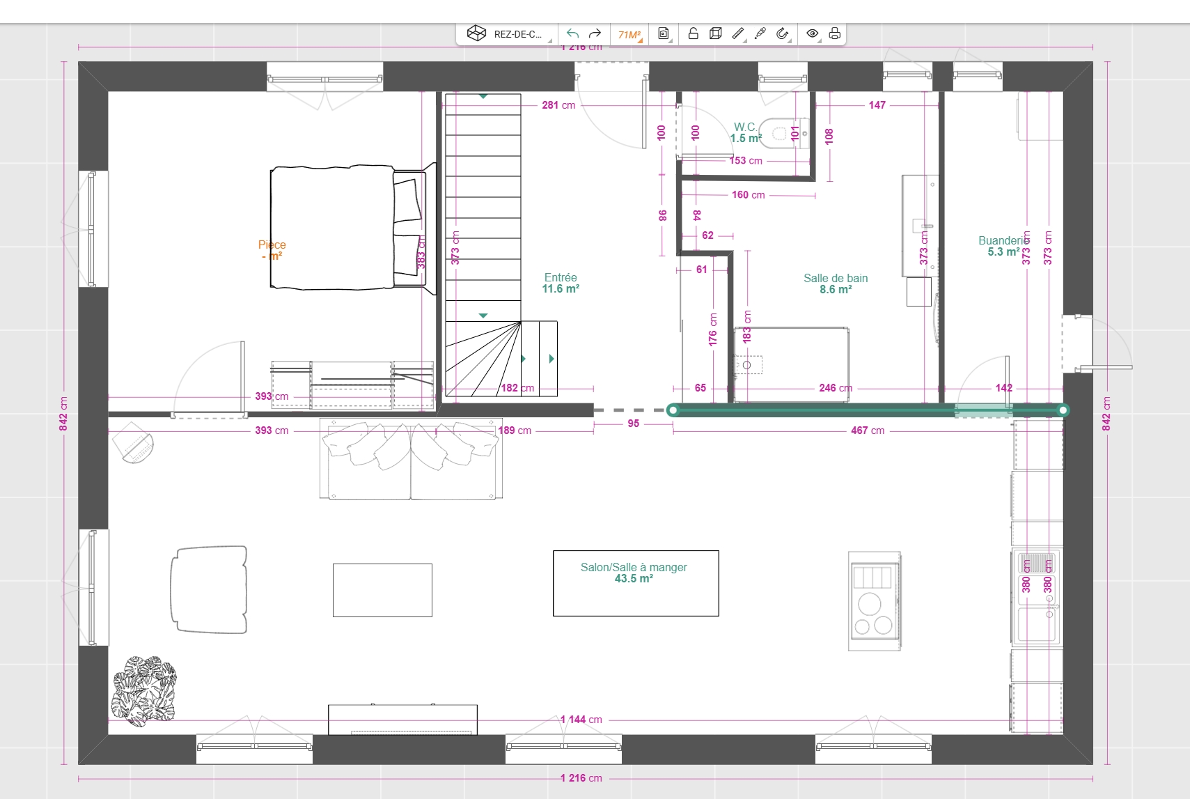

sirius25 a écrit :
voila le point de départ (y'a quelques variantes comme les WC qui sont dans l'autre sens, et la porte vers la salle repas qui est vers le garage now.
https://rehost.diberie.com/Picture/Get/f/530897
et on va viser ca ( ma reflexion est sur la SDB pour le moment)
C'est une salle de bain d'appoint ou principale ? Vu qu'elle est au RDC j'imagine que c'est pas la principale, il y en a une à l'étage ?
La buanderie servira à quoi ? Il y aura aussi le système de chauffage ou pas ?
Quelle est l'orientation du terrain et la maison ?
PS: La porte sous l'ecalier dans l'entrée c'est un placard ou un accès à un sous sol ?

Posté le 22-07-2026 à 21:20:29  profilanswer

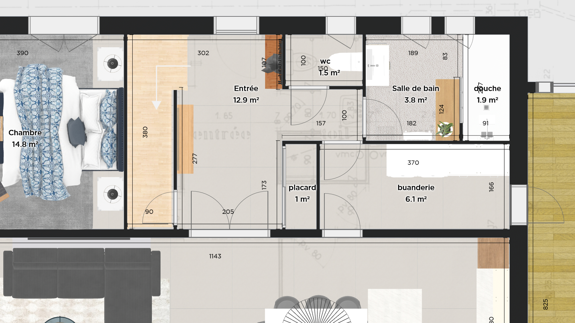

Salut,
sirius25 a écrit :
c'est une dalle béton.
voila le point de départ ( y'a quelque variante comme les WC qui sont dans l'autre sens, et la porte vers la salle repas qui est vers le garage now.
Si jamais tu repasses lire les réponses :p
Une idée éventuelle pour la sdb/entrée/buanderie. Ca te fait une circulation alternative entre l'entrée et le garage, et un accès rapide entre la salle de bain et la buanderie (linge sale etc.)
Ca te laisse l'option d'une cuisine en L aussi, mais sans ilot.
https://i.ibb.co/vGthJKK/Image-22.jpg
En fait, sur ton idée de plan modifié, je trouve la salle de bain bien compliquée avec beaucoup d'espace perdu. Donc cherche à simplifier avant tout ;).
J'ai oublié de demander si la cuisine peut être complètement déplacée à l'autre bout de la maison (à gauche sur le plan)
Message édité par GladiaS le 22-07-2026 à 21:22:02

Posté le 23-07-2026 à 01:05:20  profilanswer

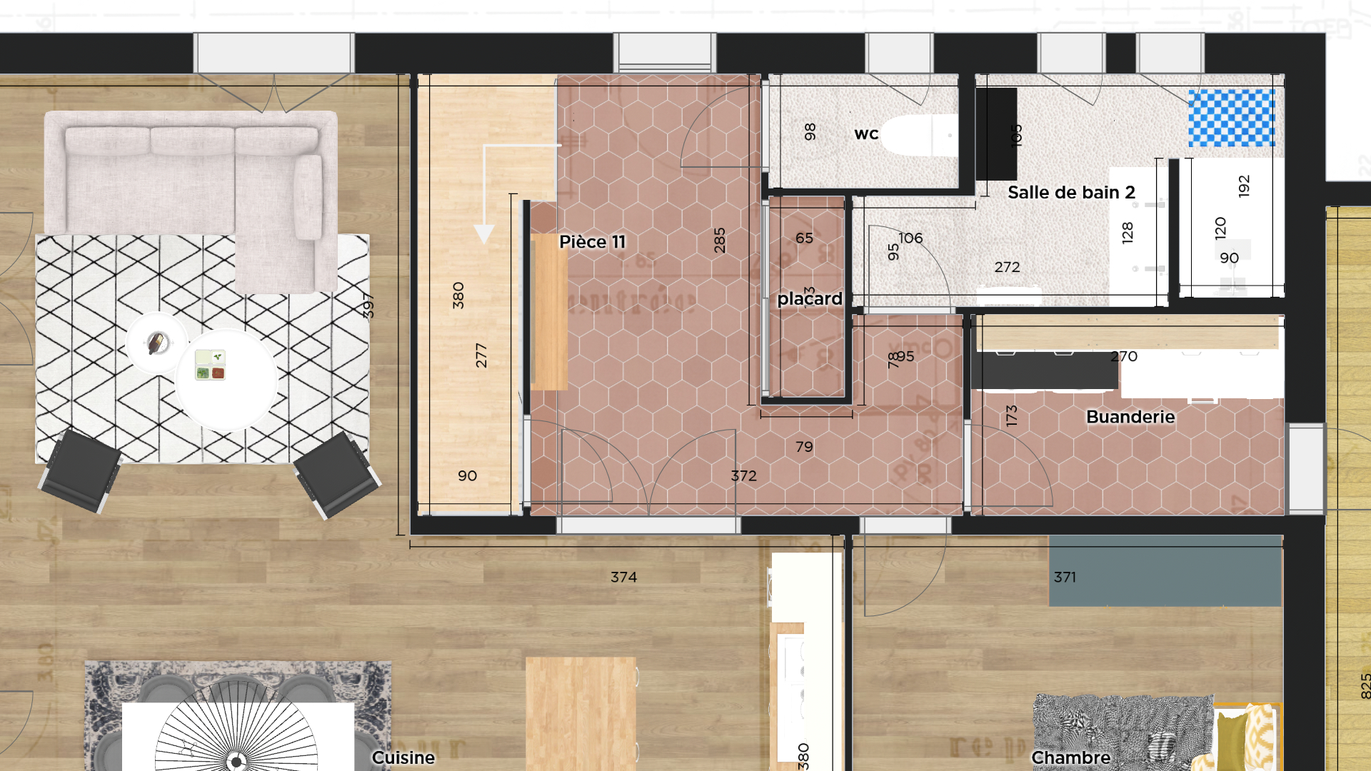

Re-salut
sirius25 a écrit :
voila le point de départ ( y'a quelques variantes comme les WC qui sont dans l'autre sens, et la porte vers la salle repas qui est vers le garage now.
et on va viser ca (ma réflexion est sur la SDB pour le moment)
https://rehost.diberie.com/Picture/Get/f/530899
Une deuxième idée, si jamais vous pouvez déplacer encore plus la cuisine. L'avantage, la chambre est un peu plus indépendante, et elle est proche de la salle de bain, pas besoin de traverser le salon et l'entrée. De plus, ça fait une pièce principale en L, plus sympa à aménager qu'une pièce toute en longueur un peu couloir
https://i.ibb.co/Z6YX7xRt/Image-23.jpg
En fait, les options dépendent surtout de la marge de déplacement de la cuisine.
gandalf-ze-wizard a écrit :
C'est quel soft que tu utilises pour faire le plan ?
sur l'image c'est HomebyMe : facile à prendre en main, très bien pour la déco en général (gros catalogue de meubles et revêtements, et aussi le contenu communautaire pour importer certains meubles Ikea par exemple). Peut-être moins technique pour le plan au cotes
https://home.by.me/ (il y a une appli mobile aussi, mais je ne l'utilise pas)
Sirius25 a utilisé le Kazaplan, dans les outils de conception de Leroy-Merlin (plan maison 3D) https://www.leroymerlin.fr/outils-p [...] on-3d.html
Facile à prendre en main aussi, uniquement dispo sur PC/Navigateur. Pour faire un plan aux cotes c'est pas mal parce qu'on voit les mesures d'un coup d'oeil. En revanche, le catalogue déco/aménagement est plus pauvre, donc il faut modifier les objets existants, en taille et matière (mais c'est très souple donc on peut souvent arriver à bien reproduire un objets).
En plan 2D simple, tu as Archifacile
En plus complexe, tu as Sketchup. Il existe une version web gratuite.
--- Gladia ---

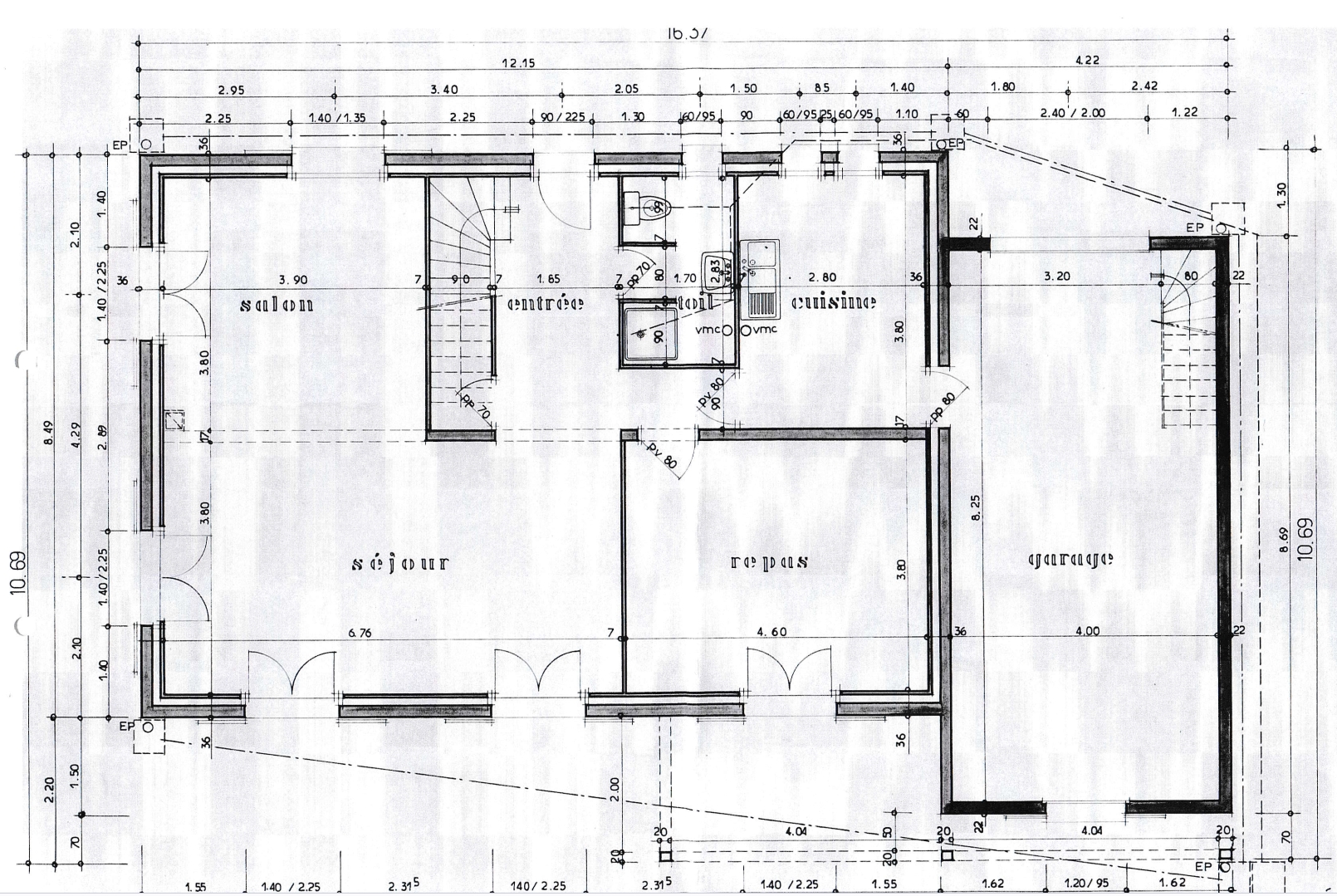

n°75070325
sirius25

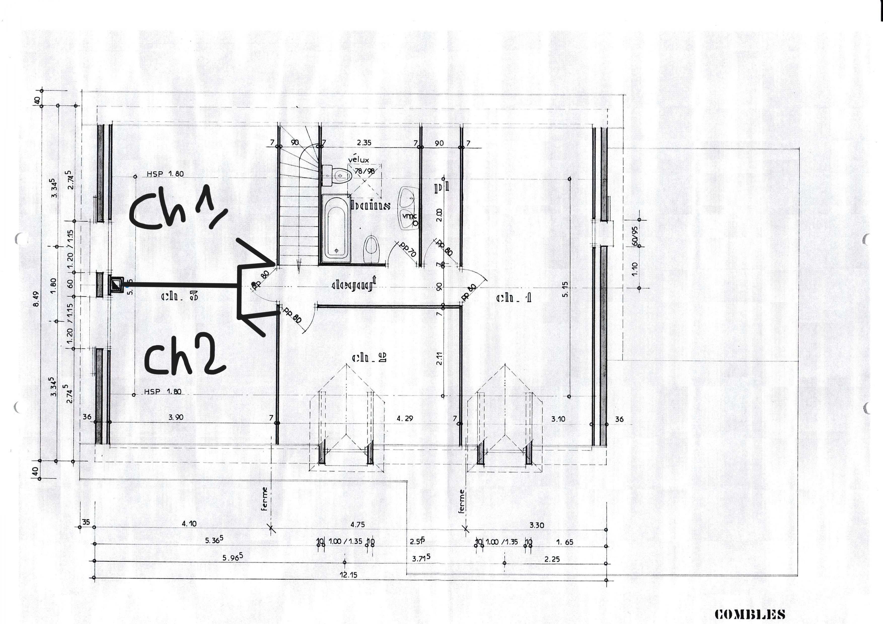

Posté le 23-07-2026 à 08:15:11  profilanswer
Merci Gladias, tu as donné une bonne piste. Pour la 2eme option, comme tu la deviné, c'est le déplacement de la cuisine qui bloque. En effet, les évacuations et arrivées sont concentrés dans ce coin en haut à droite dans la maison. Donc pour moi le plus simple étant de rester sur le pan de mur de droite, faire passer un tuyau avec la bonne pente, quitte à doubler le mur du fond de la salle repas, pour y passer les evacs, arivées et élec.
Mais en tout cas ta vision de la sdb en option 1 me fait grave réfléchir.
Je vous mets les plans en entier avec l'étage, ca répondra aussi à la question pour la cheminée.
J'ai remis à jour les plans d'origine avec ce que j'ai constatée en modif. Une porte en plus dans la salle repas, et la division de la chambre en 2 chambres à l'étage.
https://rehost.diberie.com/Picture/Get/f/531173
https://rehost.diberie.com/Picture/Get/f/531174

GladiaS
Posté le 23-07-2026 à 17:37:07  profilanswer
Oui je me doutais bien pour la cuisine ;).
Comme je le disais, simplifie, plus une pièce est compliquée, plus il y aura des espaces perdus.
Pour la buanderie en longueur, le problème je trouve, c'était l'espace devant les machines. A 140 de large, avec des machines de 60 de profondeur, il reste 80cm pour bouger, c'est un peu limite. Mais bref, j'espère que vous trouverez la solution d'agencement qui vous conviendra :)
Tiens, parce que j'aime bien poster des images :o
https://i.ibb.co/TBd7fr7S/Image-28.jpghttps://i.ibb.co/MkcfB1Px/sdb-Sirius25-HFR.jpghttps://i.ibb.co/Q3ttcVvF/Image-27.jpg
Vue de l'entrée
https://i.ibb.co/KcX02ppS/entree-Sirius25-HFR.jpg
Bons travaux, bon courage !
--- Gladia ---

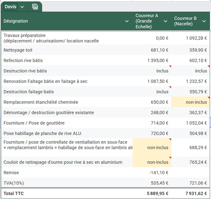

liptusfire a écrit :
Je reviens avec des news.
Après investigation minutieuse [:sombrero67] sur le devis à 9500€ [:l'homme des tavernes:2]: il s'avère qu'il s'était planté et avait doublé les postes sur la partie rive.
Je n'ai qu'une rive à rénover car mon toit est mitoyen:
https://rehost.diberie.com/Picture/Get/f/530804
Ma maison est au milieu.
Donc j'ai demandé un nouveau devis avec les bons mètres linéaires :o  et entre temps j'ai fait passé une autre entreprise, voila un tableau comparatif:
Couvreur A: nouvelle entreprise
Couvreur B: devis refait avec les bons mètres linéaires:
https://rehost.diberie.com/Picture/Get/f/530802
On est dans des meilleurs niveau [:halep:2]
Néanmoins, maintenant c'est un peu dur à comparer [:marechal_pepetain:6]
On peut voir que l'un va refaire autour de la cheminé, et l'autre va faire un couloir de rattrapage d'ourne (pas sur que ça soit nécessaire).
Le couvreur B va louer une nacelle ciseau alors que l'autre utilise une grande échelle (il y a deux étages) et j'ai deux extensions qui font que l'accès au toit est pas aisé (surtout en échelle).
Le nettoyage du toit du premier correspond à tous mes toits (toit supérieur + les deux extensions) alors que le second seulement le toit principal.
Qu'est-ce que vous feriez?
Merci par avance
Pas d'avis?  :??:  :o
L'équipe grande échelle sont montés pour inspecter le toit, et j'ai pas été rassuré du tout mais c'est parce que j'ai le vertige.
Je pencherais naturellement vers le devis le moins cher car la plupart des postes sont très équivalents.  :o

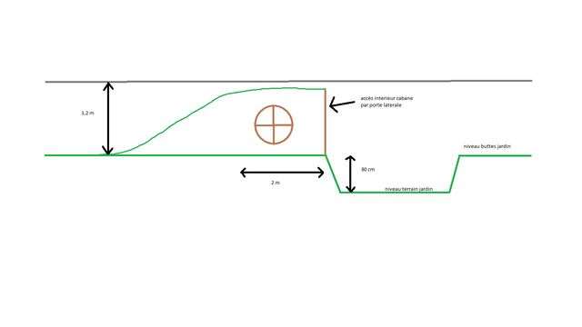

Question pas courante :
- j'ai un terrain en pente, que j'ai aplani en creusant à la pelle/pioche pendant plus d'un an (impossible de faire rentrer une minipelle). La partie haute va être retenue par un mur de soutènement de 2m de hauteur.
- ma fille veut une cabane dans le jardin. Mais en y réfléchissant, et vue la configuration du jardin, je me dis que ça serait marrant de construire une cabane de hobbit devant le futur mur de soutènement plutôt qu'une cabane classique.
L'idée serait donc de faire une cabane de 2m x 2m environ, avec une porte ronde et un œil de bœuf en guise de fenêtre (j'ai regardé ça se trouve sur leboncoin), le tout avec un toit végétalisé.
- le fond de la cabane serait constitué par le mur de soutènement
- l'avant resterait visible et disposerait d'un œil de bœuf
- la partie gauche serait recouverte de terre pour faire une pente douce
- la façade de droite resterait visible, et serait équipée d'une porte ronde.
- le toit serait végétalisé (idéalement avec une épaisseur faible)
Dessin de qualité (la porte serait sur la façade de droite)
https://i.ibb.co/v63cJ187/hobbit.png
A l'œil:
- ça vous parait complètement délirant ou ça se tente?
- vous feriez comment? structure bois ou béton?
- l'approche de "je fais un cube solide puis je recouvre de terre me semble plus facile que de tenter une forme avec des arrondis. ca sera moins chouette mais je ne me vois pas faire des arches...
Message édité par Gloinfred le 24-07-2026 à 09:46:38
n°75076160
Killall-9
+on&2foo...
Posté le 24-07-2026 à 10:02:55  profilanswer
Gloinfred a écrit :
A l'œil:
- C'est complètement délirant DONC ça se tente.  :D
- structure béton, ou brique, ou n'importe quoi de minéral, le bois ne va pas aimer l'humidité de la terre,
- faire des arches n'est pas si difficile, c'est surtout que tu dois d'abord fabriquer une structure pour tenir ton assemblage jusqu'à ce que ta clé de voute soit scellée (et puis bon, c'est un projet délirant, faut y aller à fond, quoi...  :whistle: ). Par contre effectivement le plus facile est de construire puis enterrer ta structure.
J'ajoute:
- penses à l'étanchéité et à l'aération, tu ne veux pas récupérer une petite en pleine crise d’asthme pour cause de moisissures partout dans sa cabane,
- penses à la déclaration de travaux en mairie, tu vas créer une structure couverte qui va changer l'aspect extérieur,
- penses enfin à faire en sorte que ça puisse servir plus tard d'abris de jardin, ta petite va peut-être se lasser un jour de la cabane, ça serait dommage de perdre tous ces efforts.
Message édité par Killall-9 le 24-07-2026 à 10:05:11
A l'œil:
perso je trouve l'idée géniale.  :love: par contre 1m20 de haut c'est bien trop petit, même pour un enfant. ou tu comptes creuser jusqu'au niveau terrain jardin?
comme dit Killal, si tu te mets à faire un truc sérieux et que tu vas y passer pas mal de temps, autant un faire un truc durable. les enfants grandissent vite!
le bois effectivement ça risque de pas aimer autant d'humidité. le top serait de monter des murs en pierre et de mettre le toit vegetalisé au-dessus.
le plus "simple" serait de la faire en béton.

Posté le 24-07-2026 à 11:09:15  profilanswer
J'ajoute:
Merci pour les retours et conseils!
Globalement j'ai la hauteur du mur de soutènement pour faire la cabane, soit en gros 2m. la partie à 1.2m c'est parce que j'ai laissé une butte devant avec un buisson.
Ca ferait ça en gros (ne critiquez pas mes talents de dessinateur paint svp :)
https://i.ibb.co/LdvLSCYM/hobbit.png
Le truc c'est que je fais tout à la main : chaque parpaing doit être emmené à pied via des escaliers (donc on oublie la brouette)  :lol:
Pour situer, j'ai perdu 6 kg en un an avec l'excavation du jardin + évacuation des terres.  :pt1cable:
Message édité par Gloinfred le 24-07-2026 à 11:17:02

L'est parfait ce dessin !
C'est curieux, chez les marins, ce besoin de faire des phrases.
