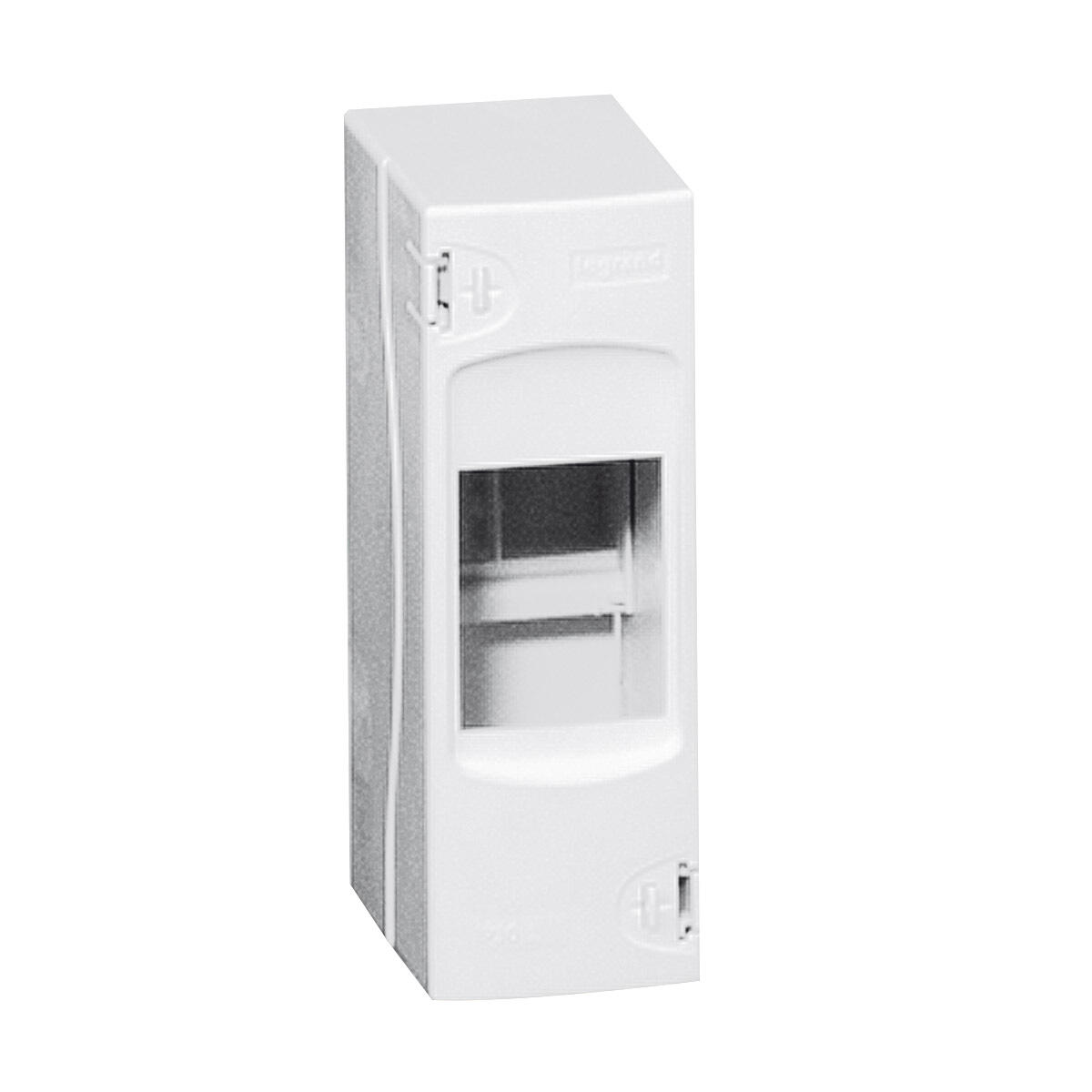

crazytiti a écrit :
Ya 2 (gros) fusibles porcelaine 25A.
Faut que je change ?
Et d'ailleurs quand on met un adaptateur externe prise de force vers prise "classique", ya pas de fusible dedans (en tout cas pas celui que j'ai) ça ne colle pas à la norme ?
Les adaptateurs, et d'ailleurs j'en ai un, une biplite 16A vers prise 20A, c'est pas l'idée du siècle, et effectivement c'est risqué car ton appareil sur fil et fiche 16A peut tranquillement en cas de défectuosité tirer jusqu'à 20A et prendre feu sans déclencher les protections. Donc je réserve son utilisation à des appareils qu'on ne quitte pas des yeux, genre la bouilloire... (Et puis depuis j'ai recâblé cette prise vers le nouveau tableau, disjoncteur 20A au lieu de porte-fusible 20A, donc même avec l'adaptateur je suis dans l'esprit de la norme on dira).
Dans ton cas, c'est pire... 25A sur une prise qui peut en prendre 20, c'était déjà pas bon à la base. Remplacé par une prise 16A, tu as maintenant une marge de 9A susceptible de calciner ta prise (quand même 156% de sa capacité théorique) avant que le fusible n'ait un peu chaud. J'espère que les fils sont en 4mm², ou au moins 2,5mm². Faudrait vérifier, après tout j'ai déjà vu des fusibles 32A faire mine de protéger des fils en 2,5mm²...
Donc oui, faut remplacer. Sur un tableau avec un rail DIN, c'est vite fait. Si tu es sur un vieux tableau en bois, un petit support de ce type te permettras de mettre un disjoncteur tout neuf adapté à ta prise.
https://media.adeo.com/media/994896/media.jpg?width=200&height=200&format=jpg&quality=80&fit=bounds
https://media.adeo.com/media/994896 [...] fit=bounds
J'ai un vieux tableau en bois/céramique" mais il est tellement propre que je vais plutot trouver des fusible de 16A à mettre dessus.
En attendant le jour où je referait tout le tableau.
Et sinon les fils c'est au moins du 2.5² vu comment ils étaient dur à replier.
Nb : à priori mon fusible alimente les 3 prises de force (une dans chaque chambre)

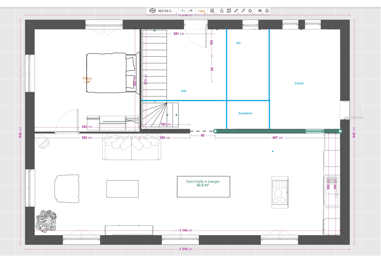

Posté le 21-07-2026 à 21:13:11  profilanswer
c'est une dalle béton.
voila le point de départ ( y'a quelque variante comme les WC qui sont dans l'autre sens, et la porte vers la salle repas qui est vers le garage now.
https://rehost.diberie.com/Picture/Get/f/530897
et on va viser ca ( ma reflexion est sur la SDB pour le moment)
On descend donc 2 cloisons.
https://rehost.diberie.com/Picture/Get/f/530899
n°75065302
Max1592
Posté le 21-07-2026 à 22:14:32  profilanswer
Tu rentres par où dans la sdb du rdc ?
Pas d'intérêt à aller dans la buanderie depuis la sdb ?
n°75065339
sirius25
Posté le 21-07-2026 à 22:24:52  profilanswer
Ah oui merde j'ai oublié la porte,entre le WC et la buanderie .
Je pense pas,mais possiblement oui

Passer par l'entrée (ou le salon) pour aller à la SDB ca me rend fou.
Ma priorité serait de déplacer l'entrée à la place de la cuisine existante et la mutualiser avec l'accès depuis le garage
De là, il faut caser SDB/WC/Buanderie dans l'espace central. Je n'ai pas la formule exacte mais il y largement la place, y compris en étant pas trop loin des évacuation existantes
