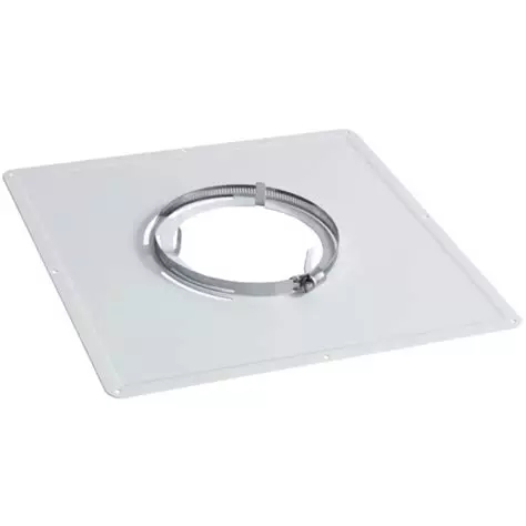

On va enlever une cheminée dans le salon, qui à un conduit apparent à l'étage.
Pour reboucher le trou au plafond ( dalle béton ) comment s'y prendre.

avec une plaque de propreté, si tu conserves le conduit :
https://rehost.diberie.com/Picture/Get/f/531048

Un carré de BA13, du map, poncer, peinture.
Par contre faut que la cheminée soit bouchée a l'extérieur, sinon avec  la pluie tu risques les auréoles au plafond.
Une chandelle dessous qui bloque une planche, puis tu remplis de béton comme un bourrin par le haut
Message édité par Gloinfred le 22-07-2026 à 16:52:57

sirius25
Posté le 22-07-2026 à 16:54:04  profilanswer
hum je vais pas boucher 20cm de dalle avec du map non ?
A l'étage , oui ,avec le grenier.
On va laisser la cheminée sur le toit, boucher par une plaque, par un pote couvreur. On la ferra tomber quand on changera les tuiles
n°75068733

Posté le 22-07-2026 à 16:58:17  profilanswer
et j'imagine que je dois percer la dalle et y mettre quelques tiges d'acier?

Gloinfred
Posté le 22-07-2026 à 17:12:46  profilanswer
Honnêtement ça ne sert à rien (les bords du trous ne sont pas régulier, et le trou est petit).
Après, si tu en as qui traîne tu peux t’amuser à en fixer une barre ou deux en travers...
Avant de couler le béton, bien nettoyer le trou et bien humidifier pour que ça prenne bien.
A moins que tu ne prévoies de démolir le conduit et la cheminée sur le toit, il n'y a aucune utilité à supprimer toute trace du conduit. Et même si tu le prévoyais, le plafond n'a pas besoin de résistance mécanique, tu sais que tu as à un endroit un passage qui peut servir à passer des gaines de VMC, de clim, d'électricité, accessible en 2 coups de marteau plutôt que devoir perforer la dalle...
Après si tu veux absolument faire disparaitre le trou dans la dalle et récupérer une résistance à l'identique, c'est une planche par en dessous pour faire coffrage, un peu de ferraille planté de part et d'autre du trou, et remplissage d'un bon seau de béton. Après décoffrage, enduit et poncage de la sous-face. Beaucoup de boulot je trouve pour un résultat visuellement identique.
