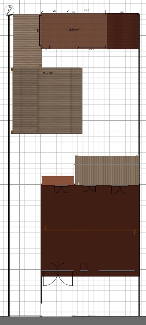

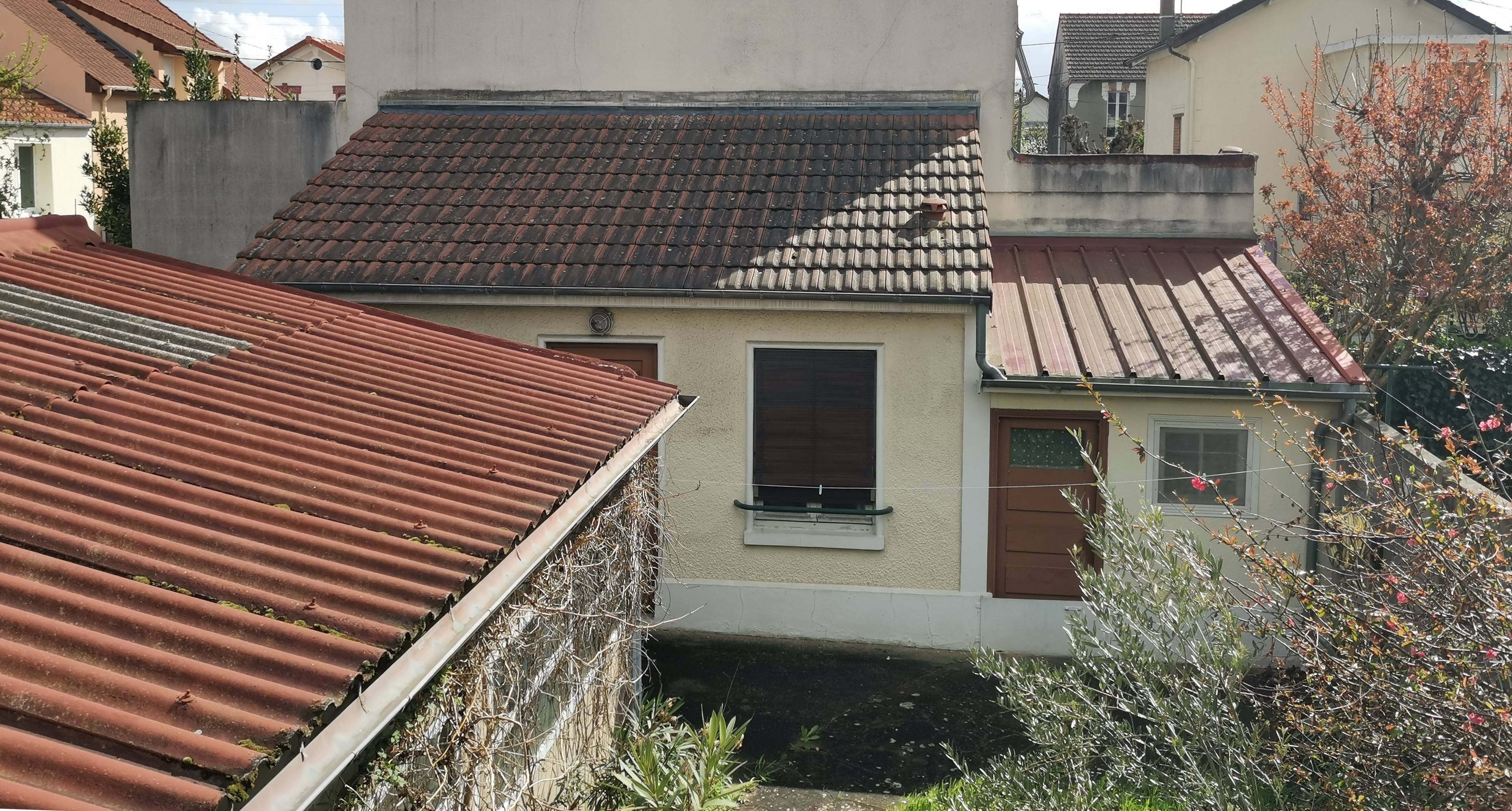

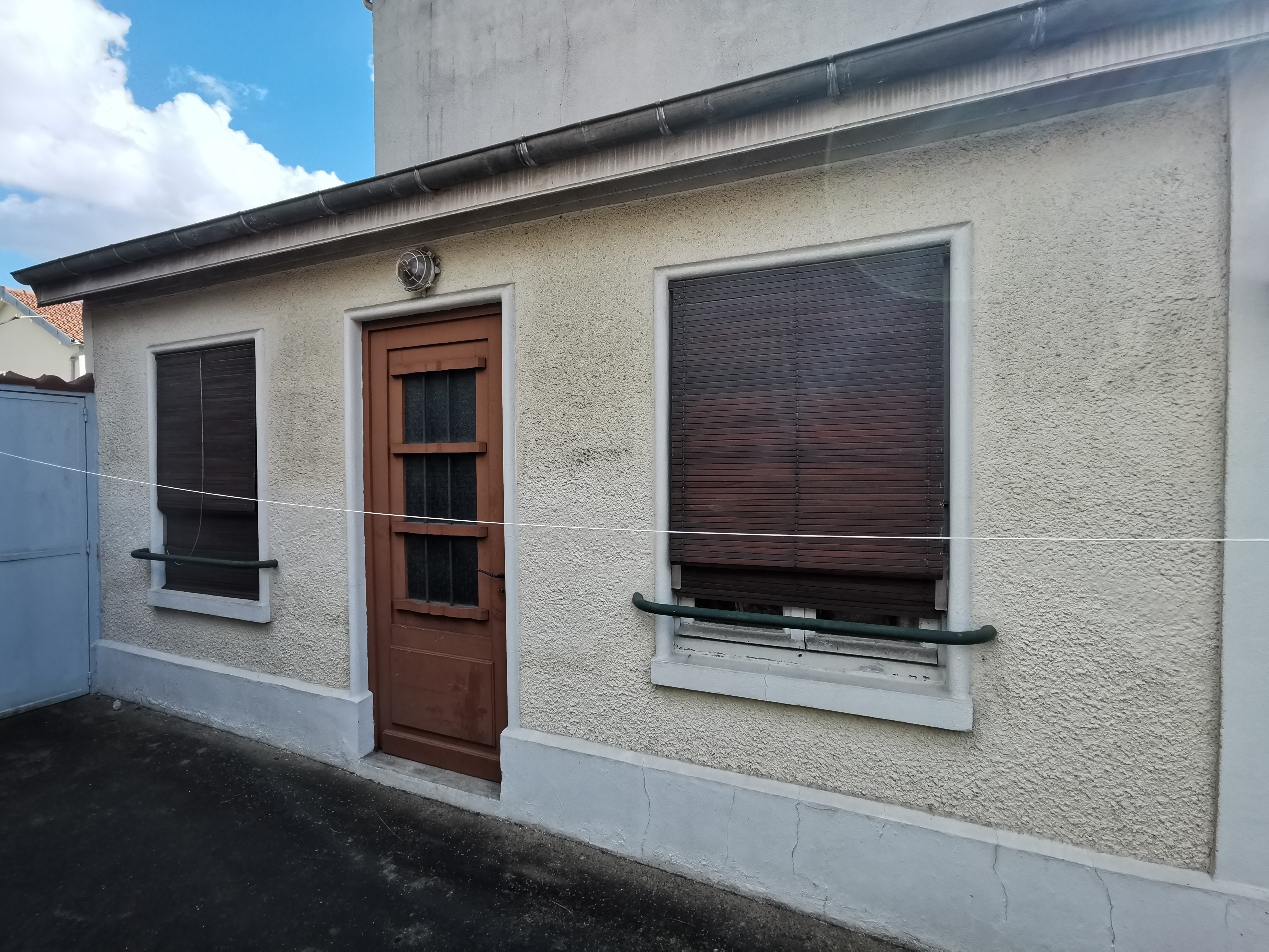

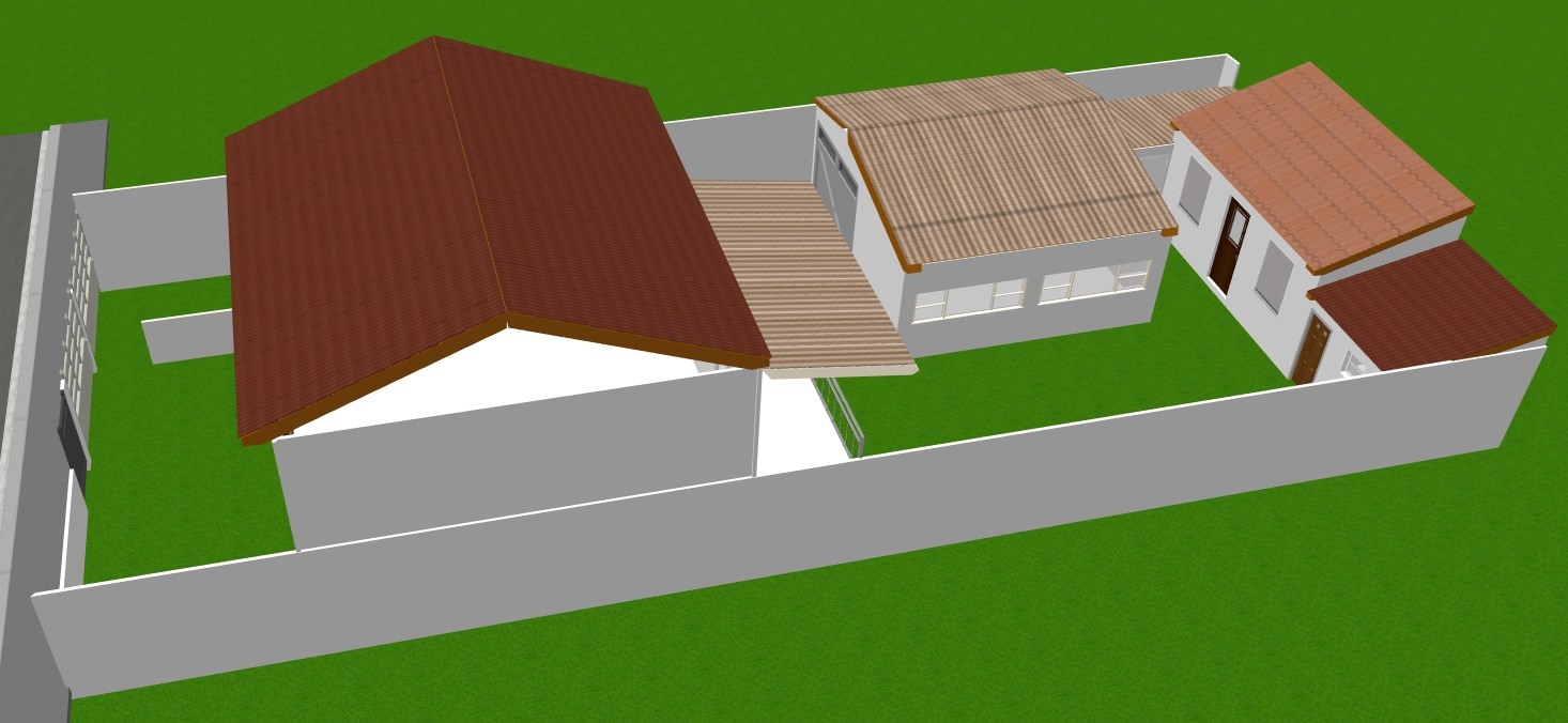

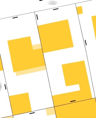

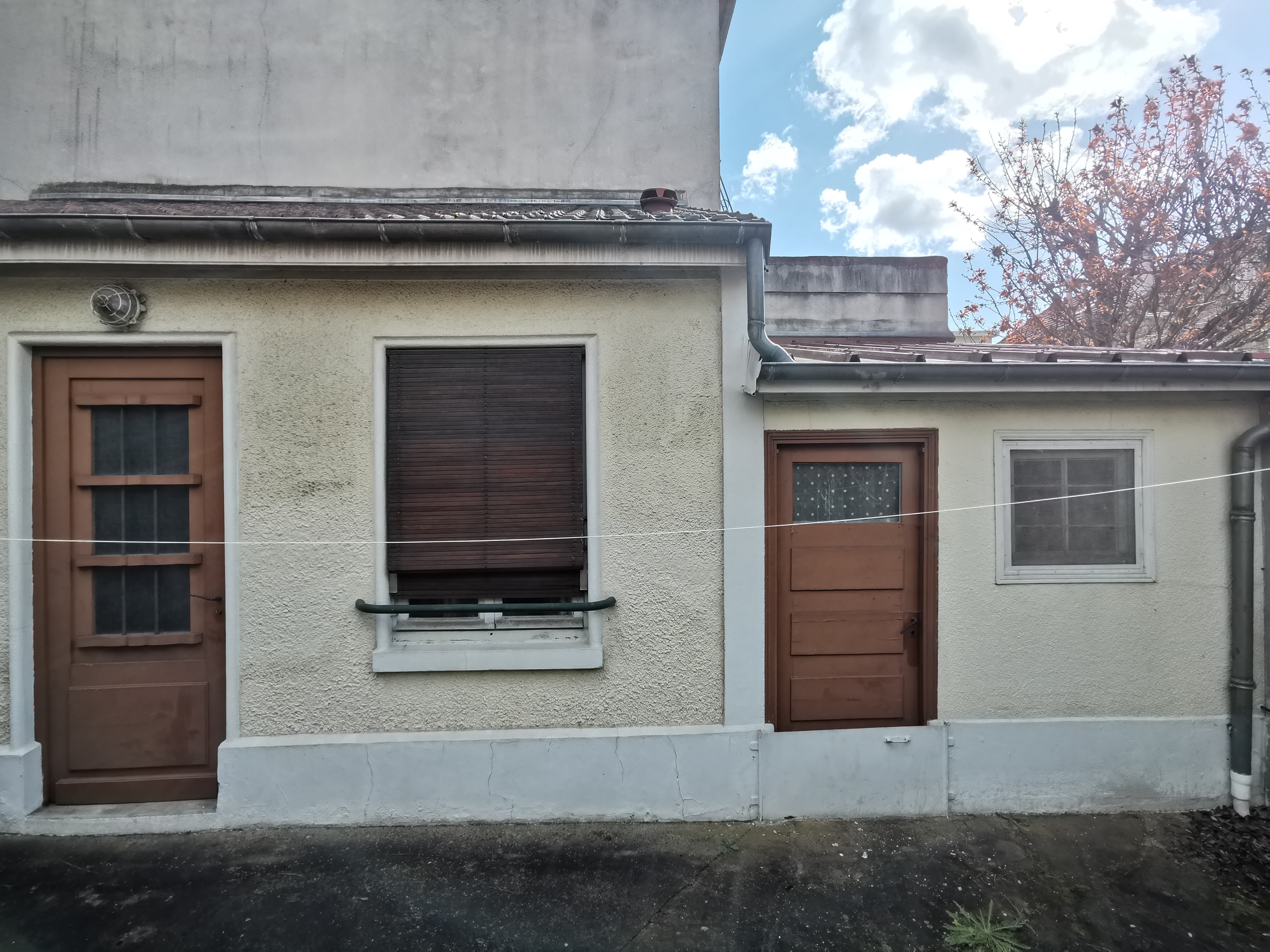

J'ai une annexe en dur de 26m2 sur mon terrain (qui n'est pas grand - 330m2), qui originellement était probablement une maison avant la construction de la maison actuelle.
Tout est à refaire (électricité ; plomberie - il y a un seul évier dans ce qui devait être une cuisine et je pense que l'évacuation va directement dans le sol ; menuiseries ; murs ; système de chauffage ; etc.) en dehors des toits qui semblent corrects - en envisageant peut-être l'installation d'un ou deux velux (à plus de 1m90).
Les ouvrants de cette ancienne maison se situent à environ 11m des ouvrants de la "nouvelle" maison (dans laquelle j'habite, de 1965).
Cette annexe est considérée fiscalement comme une "dépendance de la maison" de type "Cave, cellier, buanderie..." sur impôts.gouv.fr (ce n'est pas bien clair car il y a un problème de surface, j'y ai deux dépendances de 33m2 (garage) + 36m2 (cave, ...) alors qu'en réalité ça fait plutôt 47m2 (garage) + 26m2 (ancienne maison), sachant que la déclaration ne vient pas de moi mais des propriétaires précédents).
Je souhaiterais aménager cette annexe, idéalement pour en faire un studio/T1 à louer pour un étudiant, pour du saisonnier ou simplement pour héberger de la famille de temps en temps. Si impossible car trop compliqué pour y amener des évacuations des eaux usées aux normes, au moins pour avoir des pièces utilisables en plus (bureau, salle de jeux ou chambre d'appoint).
Je ne compte pas y mettre un compteur d'électricité indépendant.
J'ai lu quelques éléments sur internet ainsi que le PLU et j'ai quelques questions avant d'aller voir à la mairie.
Mes connaissances sur ce type de sujet sont plutôt limitées.
1) Il n'y a pas de changement de destination, mais vu que la surface de plancher "à créer" sera supérieure à 20m2, je comprends qu'il faudra déposer une demande de permis de construire.
Pourtant, il n'y aura probablement que des aménagements intérieurs (hors velux), et originellement le bâtiment était une maison utilisée comme telle - je ne sais pas quand elle a commencé à être considérée comme une "dépendance de la maison".
En fait, je ne sais même pas si j'ai vraiment besoin d'un permis de construire, le bâtiment existe avec ses murs, ses fenêtres et son intérieur plus que sommaire [:transparency]
Est-ce que cela peut changer quelque chose ou non ?
Je comprends qu'il y a d'un côté la désignation fiscale qui devra faire l'objet d'une mise à jour pour déclarer les éventuelles nouvelles pièces, mais est-ce que le bâtiment en tant que tel peut-être désigné autrement que comme "dépendance de la maison" fiscalement ?
Et de l'autre côté l'aspect urbanisme, où je ne sais pas si je dois faire quelque chose.
Si je dois déposer une demande de permis de construire, le PLU (approbation en 2016) comporte plusieurs sections sur lesquelles je m'interroge.
2) Coefficient d'emprise au sol : le coefficient d’emprise au sol des constructions est limité à 0,40 soit 40 % de la superficie du terrain*.
Je pense être autour de 45% aujourd'hui (maison principale + garage + annexe objet du poste), mais toutes les constructions sont anciennes (1965 pour la maison, probablement pas longtemps après pour le garage, et avant - 1930 ? - pour l'annexe). Est-ce le permis de construire peut être refusé sur cette base bien que le bâtiment soit déjà là ?
3) Implantation des constructions sur une même propriété
Les dispositions ci-après sont applicables dans le cas de l’implantation de plusieurs constructions sur un même terrain* ou dans le cas de l’application d’une servitude de cour commune.
La distance minimale séparant les constructions* non contigües* implantées sur un même terrain * doit être de :
- 16 mètres dans le cas où les deux constructions ou parties de construction concernées comportent au moins une baie* ;
- 11 mètres dans le cas où une des deux constructions ou parties de construction concernées comportent au moins une baie* ;
- 6 mètres dans le cas où les deux constructions ou parties de construction concernées ne comportent pas de baie*.
L’implantation des constructions sur un même terrain* n’est pas réglementée, dès lors que l’une des deux constructions est une construction annexe*, ou une construction ou une installation nécessaire à un service public ou d’intérêt collectif.
Comme indiqué, j'ai environ 11 mètres entre la maison principale et l'annexe, et les deux possèdent des baies sur les façades qui se font faces (l'annexe n'a qu'une façade "accessible", l'une est collée à un mur de limite de propriété, l'autre à une autre maison en limite de propriété, et la dernière au garage).
Donc cela ne respecte pas le PLU actuel qui demande 16 mètres entre les deux constructions, sauf en cas d'annexe mais ça ne sera plus une annexe ?
Mais c'est comme cela depuis 1965.
Est-ce que le permis de construire, qui ne comportera pas l'ajout de baies mais uniquement la rénovation des existants, pourrait être refusé sur cette base ?
4) Concernant les places de parking :
"Pour tous autres travaux sur constructions existantes à destination d’habitation
Lorsque les travaux ont pour effet de créer un ou plusieurs logements, les normes prévues au paragraphe Z sont applicables, pour les logements supplémentaires.
Paragraphe Z :
Pour les constructions à destination d’habitation :
2 places par logement
C'est quoi un "logement" ? :o
Je n'ai clairement pas de place pour avoir 2 places de plus sur mon terrain.
Merci pour vos éclaircissements :jap:

Vue depuis ma "terrasse/balcon" (oui, c'est moche) :
Le mur sur la droite est la séparation avec le voisin.
Les murs visibles au fond sur lesquels les toits prennent appuis sont l'arrière de la maison de la parcelle suivante (sans ouvrant de ce côté).
Le toit sur la gauche est celui de mon "hangar/garage".
Les volets sont cassés, les fenêtres du simple vitrage dans leur jus depuis xx années.
Il n'y a pas de système de chauffage (une cheminée de poêle à l'intérieur mais sans poêle), mais une arrivée d'eau (j'ai un robinet pour ouvrir/fermer dans le sous-sol de la maison principale) et une arrivée d'électricité (qui vient du hangar/garage qui lui même est alimenté via la maison principale sur du 10mm2 - câble changé récemment pour l'installation d'une borne de recharge de VE mais tout ce qu'il y a après est à faire/refaire).
Le voisin de droite (par rapport aux photos, à gauche sur le cadastre) voit les fenêtres et la porte de cette "annexe" depuis son étage, et probablement à moins de 8m, mais rien n'est visible d'ailleurs à cause de la maison et du garage qui cachent cette partie.
Plan approximatif de la parcelle (la garage et l'annexe sont aux bonnes échelles/tailles, mais pas la maison que je viens de rajouter à l'arrache) :
Sur le cadastre, tout est bien représenté :
https://rehost.diberie.com/Picture/Get/r/264249
https://rehost.diberie.com/Picture/Get/r/264250
https://rehost.diberie.com/Picture/Get/t/264253
Bonjour,
Pour moi, à part si tu fait des modifications extérieurs, tu fait tout ce que tu veux, sans rien dire à personne.
Pour les fenêtres et les portes, une DP si t'es voisins sont pointilleux, sinon, tu les changes sans rien dire.
