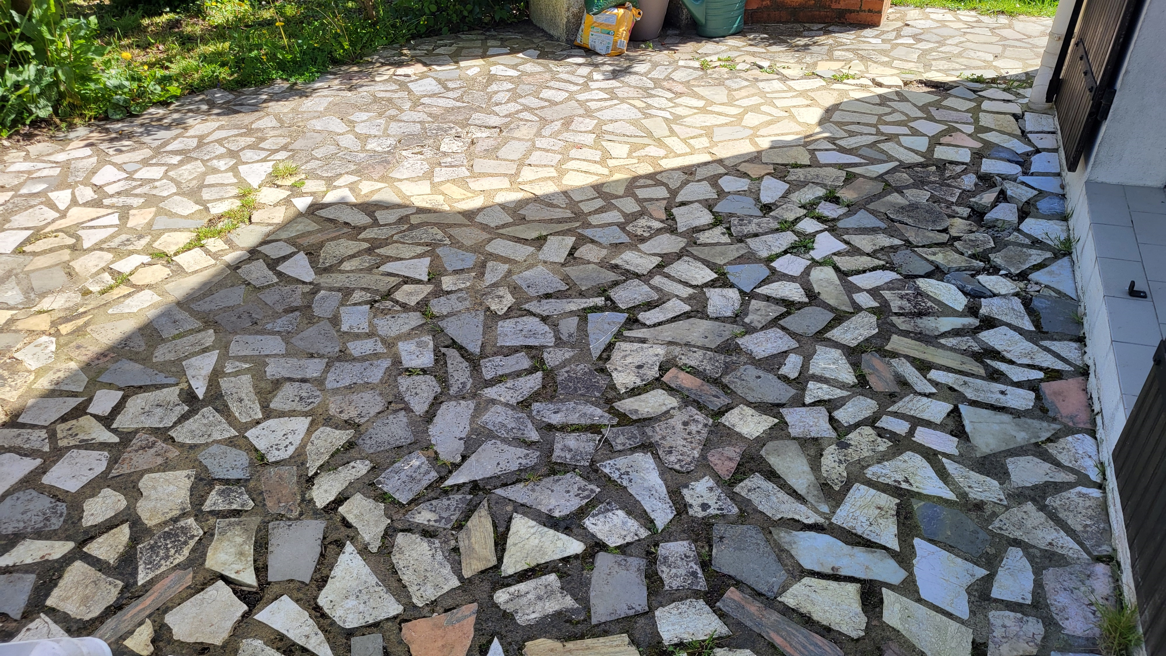

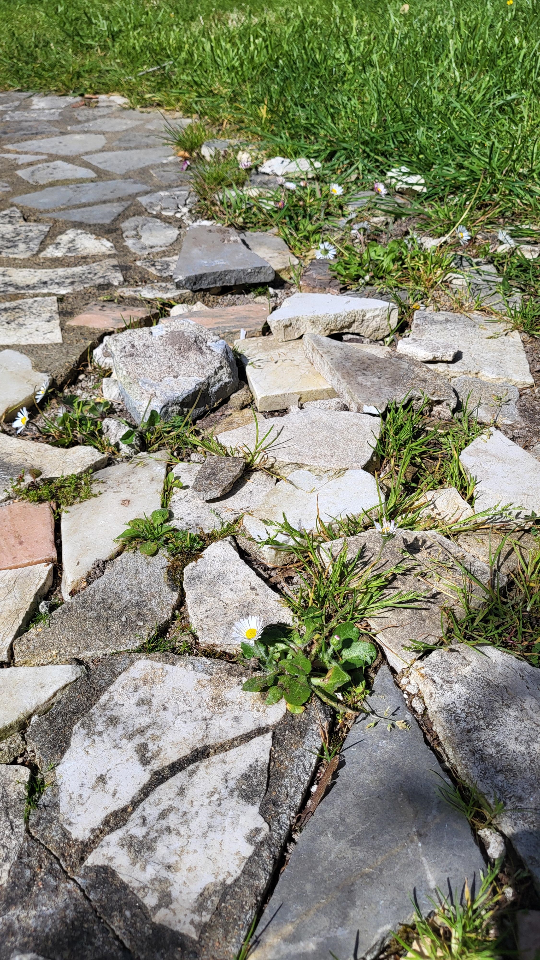

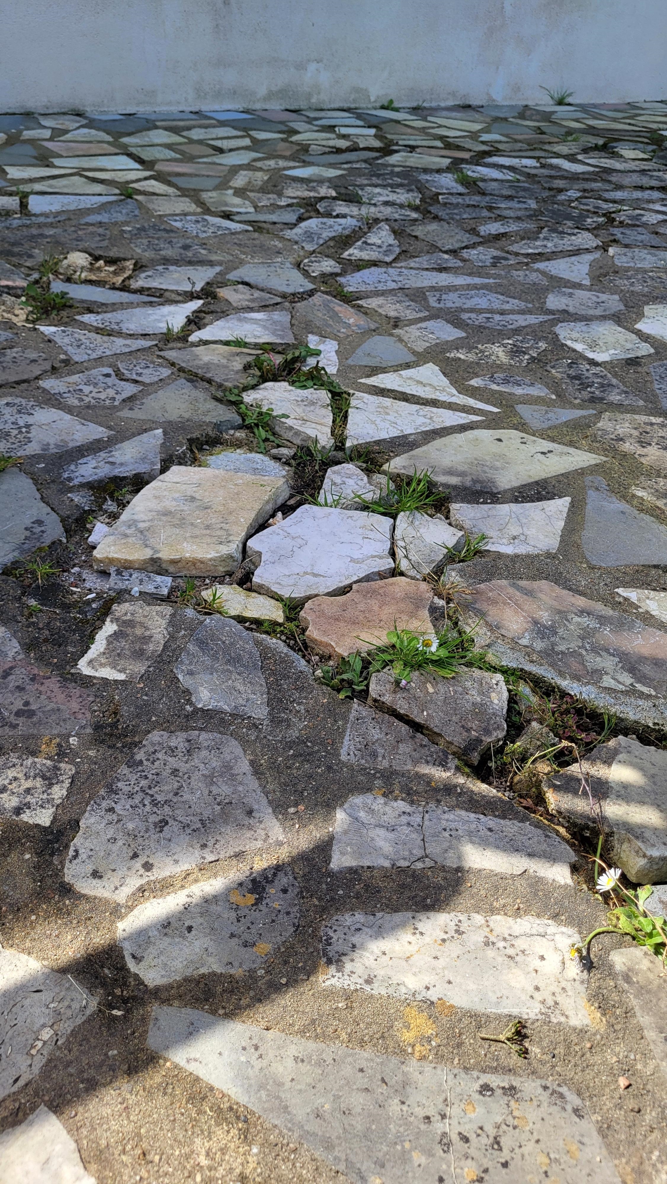

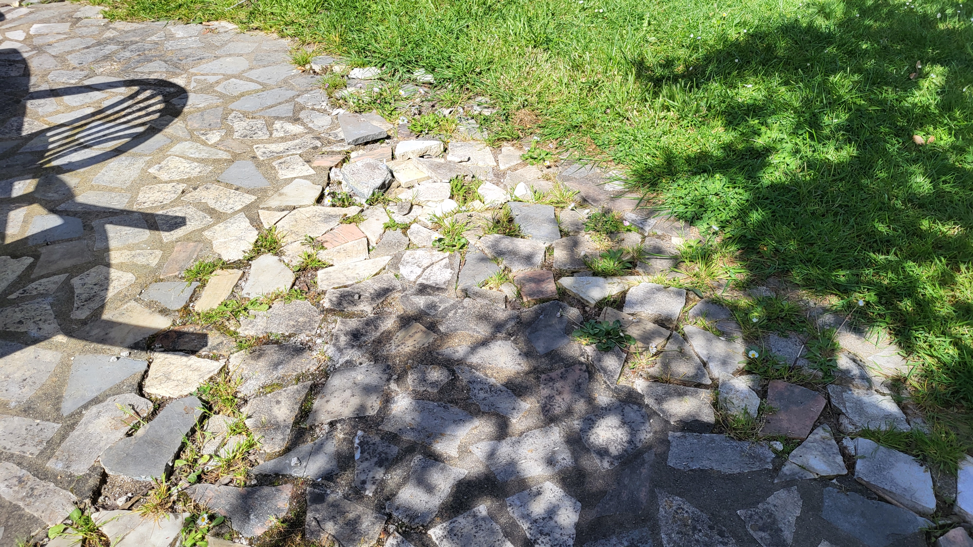

Je me demande comment "sauver" ma terrasse qui accuse son âge (45 ans) et sans dalle beton en dessous.
Je voudrais en faire une sur plot pour arriver au niveau des portes fenêtre mais comment la stabiliser vu que les dalles ne sont plus maintenues à certains endroits.
Refaire du ciment dans les trous et remettre les dalles sur le ciment, puis jointer ?
https://rehost.diberie.com/Picture/Get/t/269668
https://rehost.diberie.com/Picture/Get/t/269669
https://rehost.diberie.com/Picture/Get/t/269670
https://rehost.diberie.com/Picture/Get/t/269671
[:wiids]
La taille des joints...
Bordel... Celui qui a posé cette "terrasse" s'est contenté de balancer les pavés sur le sol au pif ?
Message édité par gimmeshelter le 17-04-2024 à 12:51:20
Pas très bien compris ton projet ...?
Tu veux garder la terrasse et la surélever ou garder la terrasse en sous bassement pour faire une autre terrasse par dessus qui sera sur plot ?
Si c'est le second point, il faut stabiliser les endroits où il y a eu affaissement. Tu peux retirer les pierres, tasser et recouler du béton pour sceller à nouveau les pierres ainsi que refaire les joints.
Ensuite, tu mets tes plots.
gimmeshelter a écrit :
[:wiids]
C'est pas choquant plus que ça. Beaucoup de terrasse en pierre ont des gros joints comme ça.
Quand on veut on peut, quand on peut on doit" © Bonaparte

Normand, ex-Parisien.
Posté le 17-04-2024 à 13:02:40  profilanswer
ChrisPc a écrit :
Pour la rouille tu peux sûrement trouver une astuce simple ici https://www.ligerio.fr/guides/comme [...] 20produit.
Pour la mousse et les tâches, pas d'idée.
Cette page de conseil me fait bien rire. Dès le début des traitements, j'y lis :
"Mélangez du bicarbonate de soude avec du jus de citron "
C'est du grand n'importe quoi. L'intérêt de la soude est qu'elle a un PH basique. Et l'intérêt du jus de citron est qu'il a un PH acide.
Si on mélange les deux, on perd les deux qualités de ces produits.
Et plus loin, je lis le conseil du coca-cola, qui est une légende urbaine. Cela rajoutera du sucre, et ça fera un truc poisseux. Le coca est un peu acide, mais moins que beaucoup d'autres produits. Donc, c'est un produit assez peu efficace pour le nettoyage.
Nonosbtant, je ne sais pas comment enlever les taches de rouilles.
Pour les autres taches, je pense que de l'acide pélargonique pourrait marcher, d'après quelques essais personnels. Il s'agit de l'ingrédient principal des désherbants ordinaires vendus actuellement en remplacement du round-up.

DrDooM
Posté le 17-04-2024 à 13:08:46  profilanswer
 [:wiids]
Ca se faisait comme ça à l'époque, j'ai pareil sur ma terrasse et aussi à l'étage du bas (qui sera bientôt recouvert par du carrelage et stratifié).

mathew77
Neutre
Posté le 17-04-2024 à 13:26:16  profilanswer
C'est tout à fait ça.
Vu la quantité de plots nécessaire,certains vont forcément tomber dans ces "trous" existants.

JPlnx
Posté le 17-04-2024 à 13:35:29  profilanswer
 [:wiids]
Sur ma terrasse, j'ai découvert lors du premier nettoyage au karcher que les anciens proprios s'étaient fait plaisir sur les motifs en dessinant les emblèmes liées à leur profession : un magnifique caducée et un gouvernail  [:tinostar]
J'aurais préféré qu'ils se contentent de balancer les pierres au pif  :o
n°70467259
DrDooM
Posté le 17-04-2024 à 13:37:38  profilanswer
Ah, moi ils ont foutu des chutes de marbre par ci, par là, sauf que quand il a plu c'est ultra glissant  [:prozac]

Astro-Pepi​to
Posté le 17-04-2024 à 13:39:43  profilanswer
jaffax a écrit :
Acide oxalique pour les taches de rouille
Bidon de 20l 36° d'eau de javel  pour les pavés, au pulvérisateur à main
Sel d'oseille (acide oxalique) c'est assez miraculeux comme produit
Je note pour l'acide oxalique et l'eau de javel 36° (mais peut-être pas 20 L vu que j'ai pas énormément de surface à traiter :o), merci :jap:
Niveau pulvérisateur à main il y a des modèles à privilégier ou n'importe quel truc fera le job pour une ou deux utilisations annuelles ?
J'avoue que la formulation + l'aspect je mets du gras un peu partout pour améliorer le référencement de mon site sur les dalles, les terrasses et les produits d'entretien ne m'inspire pas spécialement :D
L'acide pélargonique ça semble un peu plus contraignant à utiliser que la javel, non ?
