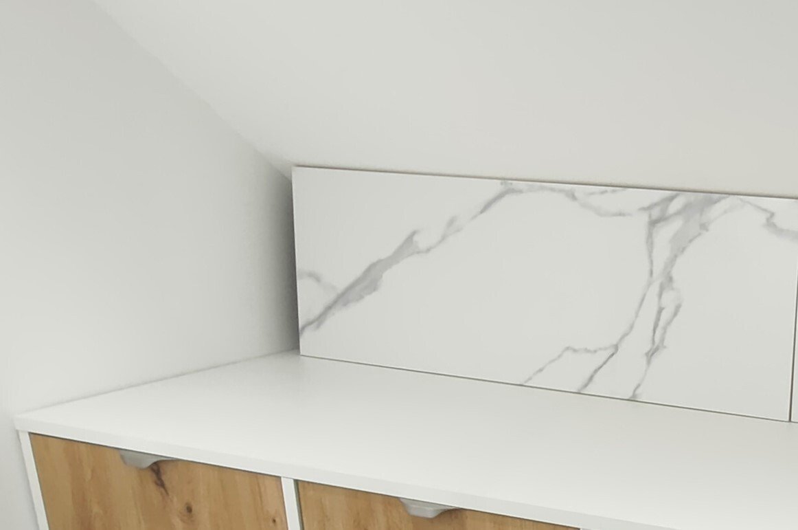

Je veux fixer du carrelage verticalement au dessus d'un plan de travail pour faire une crédence.
Problème : ce n'est pas contre un mur (la crédence fera le joint entre le plan de travail et un plafond en rampant) et je n'ai donc pas de support pour coller mon carrelage.
Que feriez vous ?
Je pensais fixer une planche de contreplaqué puis coller mon carrelage dessus. Par contre, j'hésitais sur le choix de la colle. Silicone ? Sika  [:libussa:1] ? Colle a carrelage ?

Posté le 26-04-2024 à 08:38:19  profilanswer
Avec une photo, cela sera plus simple à comprendre peut être.  :jap:
https://image.noelshack.com/fichiers/2024/17/5/1714113392-capture-d-cran-2024-04-26-083617.jpg
Comme tu le vois, le carrelage, qui est ici juste posé à l'arrache pour visualiser sa position, n'a pas de support à l'arrière. Je n'ai pas de mur, ca serait trop simple! :D
Et je ne veux pas créer un bout de cloison pour que l'ensemble soit démontable.

Ah bah du medium oui
Ou un "plan de travail à carreler"
Message édité par Daphne le 26-04-2024 à 08:39:24
Que feriez vous ?
J'ai fixé dernièrement (il y a un anl sur de l'osb avec de la comme à carrelage. Ras
Quand on veut on peut, quand on peut on doit" © Bonaparte

mais je colle avec quoi du coup?
Un ptit coup de sika 11fc, ca devrait passer crème non? histoire de pas avoir à me préparer de colle à carrelage.  :sarcastic:

Pourquoi ne pas viser un fond au dos du meuble qui irait du sol au plan coupé, viser en haut également.
Ce qui ferait un support pour la faïence ou autre crédence.
Je peux pas répondre pour le sika mais il existe des pots de colle à carrelage toute prête en petite quantité si ça te chagrine.

Facilement démontable, une pièce en L de la longueur du meuble; en partant t'aurais simplement à couper le joint périphérique et tirer cette façade?
Ouaip, c'est ce que j'imaginais  :jap:  :jap:
Pour le joint, il y aura un joint silicone en haut et en bas donc ca sera nickel.
Tu en pense quoi pour coller le carrelage au support toi?
Ce genre de colle, oui pourquoi pas. Ou des MSPolymeres  comme Bostik 106,7,8

Tacacaca colle au bostik108:
https://gitlab.com/BZHDeveloper/HFR/raw/master/emojis-micro/1f919.pngCarrelage collé au Mastic pour une CRÉDENCE Faïence Simplement (Bostik MSP 108)

carbon38
Dead Rabbit! :o
Posté le 26-04-2024 à 09:17:15  profilanswer
je sens que ca va se finir avec de la 108. C'est bien plus simple/propre à mettre en oeuvre que la colle à carrelage et pour 3 morceaux de faience, ca fera le job!  :D

philibear a écrit :
Ce sera p't'être bien de lester la base du L? [:klemton]
Je le visserai au plan de travail pour ne pas que ca rippe ou que ca bascule  :jap:
Par dessous?

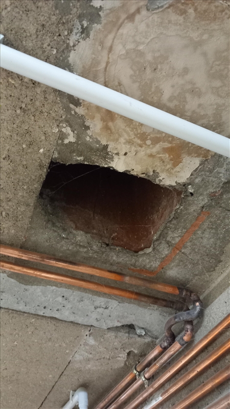

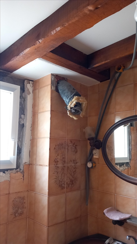

Hello.
Les beaux jours arrivant (=on va plus avoir besoin de chauffage/isol), je vais me lancer dans la réno des 2 pièces restantes de ma maison des 80's.
Petit "sondage":
A votre avis, pour ce conduit de cheminée qui part de la cave (1ere photo= plafond de la cave) passe au rdc (photo 2), puis à l'étage pour ressortir du toit de la maison, peut il être cassé uniquement dans sa partie rdc, sans que la partie 1er+ combles ne descendent avec?
https://rehost.diberie.com/Picture/Get/r/271722
https://rehost.diberie.com/Picture/Get/r/271723
C'était l'evac d'une ancienne chaudière. Plus utilisé comme tel, on y a passé les gaines vmc pour la sdb du rdc (celle a rénover) et celle pour la cuisine qui est derrière.
L'objectif est de gagner ce volume dans la sdb et d'optimiser l'isol qu'on refait.
Plancher du 1er étage= "dalle" ciment pas très épaisse (6-8cm) ferrailée, sur polystyrène  sur planche aglo 20mm, sur les poutres chêne qu'on voit à l'image.
le sika ou la msp ça va coller sans soucis, ça coute juste plus cher au m2.
Je ferais juste gaffe d'etre à peu près uniforme, histoire que ça sonne pas trop creux (mais bon vu que de toute façon ton support sera aussi sur du creux...)

etienn a écrit :
Hello.
Petit "sondage":
Tu dois avoir une semelle qui tient les boisseaux à chaque niveau, donc tu peux casser.
Je l'ai fait chez moi aussi quand on a installé le poêle à bois. La semelle en béton au R+1 sert justement à supporter la charge des boisseaux du R+1 qui va jusqu'au toit.
