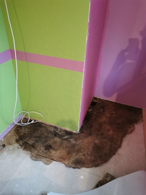

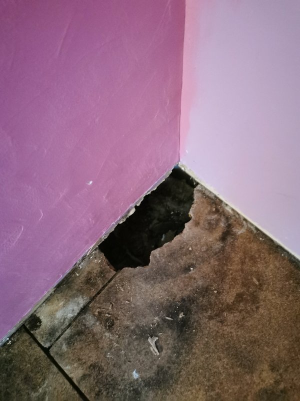

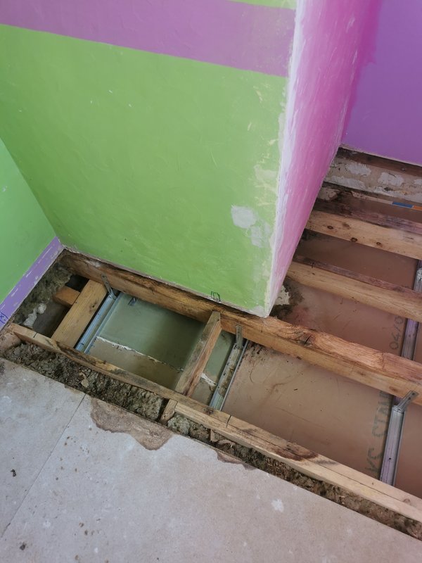

Je suis en train de rénover mon annexe (c'était une étable auparavant, il y a encore la mangeoire etc au rez de chaussée c'est plutôt sympa), j'ai enlevé le parquet existant (enfin le stratifié à deux balles) et je découvre ça :
https://i.postimg.cc/Pq3BCDHh/IMG-20240331-192015.jpg
https://i.postimg.cc/Px094kNR/IMG-20240331-190752.jpg
Derrière c'est une cabine de douche, notez le bon gout des anciens proprios en matière de peinture [:cerveau vomi] (il y a aussi un mur violet et un autre rouge que l'on ne voit pas sur les photos...)
J'ai tout viré, nettoyé le bois mort sur une solive (bon c'est plus du tout à niveau à certains endroits mais le cœur est bon), viré une espèce d'isolant moisi et fait ça propre (j'ai trouvé des gravats, un freesbee et un peu de tout dessous) :
https://i.postimg.cc/P54GkcFC/IMG-20240420-093405.jpg
Bonne misère pour virer l'aggloméré d'ailleurs.
Dessous c'est un plafond suspendu en placo (qu'il faudra remplacer en partie).
J'ai deux questions :
- l'aggloméré (dalles d'agencement) existant fait 20mm d'épaisseur, or je ne trouve que des produits qui font 18 ou 22mm et je n'ai pas envie de le remplacer dans toute la pièce, c'est chelou non cette épaisseur non standard ? (je ne sais pas de quand ça date, mais pas ultra vieux non plus je pense)
- pour l'isolation il faut remettre quoi ? Laine de verre ? Laine de roche ? Avec quelles propriétés ? (j'y connais que dalle en islolant)
Merci :D

Daphne
kernel panic
Posté le 25-04-2024 à 10:25:12  profilanswer
Avant tout, la douche a été refaite ? J'imagine que oui.
Dessous, c'est des pièces de vie chauffées ou pas ?
Si c'est chauffé et l'étage où tu te trouves aussi, privilégier l'isolation phonique. Donc pas forcément du très épais.
Pour rattraper l'épaisseur des dalles tu peux mettre du liège de qq mm d'épais sur la tranche des solives, ça fera aussi confort acoustique.

back_terry
Posté le 25-04-2024 à 12:11:12  profilanswer
Alors la douche n'a pas été refaite en entier, mais il y avait une fuite sur l'évacuation et il n'y avait plus de joint autour du bac :sarcastic:
Dessous c'est un salon avec deux radiateurs électriques et un poêle à bois, mais qui ne sera pas chauffé en permanence (la pièce que je commence à refaire sera mon bureau + studio de zik, et il y a une autre chambre à coté, avec un radiateur elec par pièce).
Ok merci pour les infos, pour l'épaisseur je dispose de 24cm :jap:
