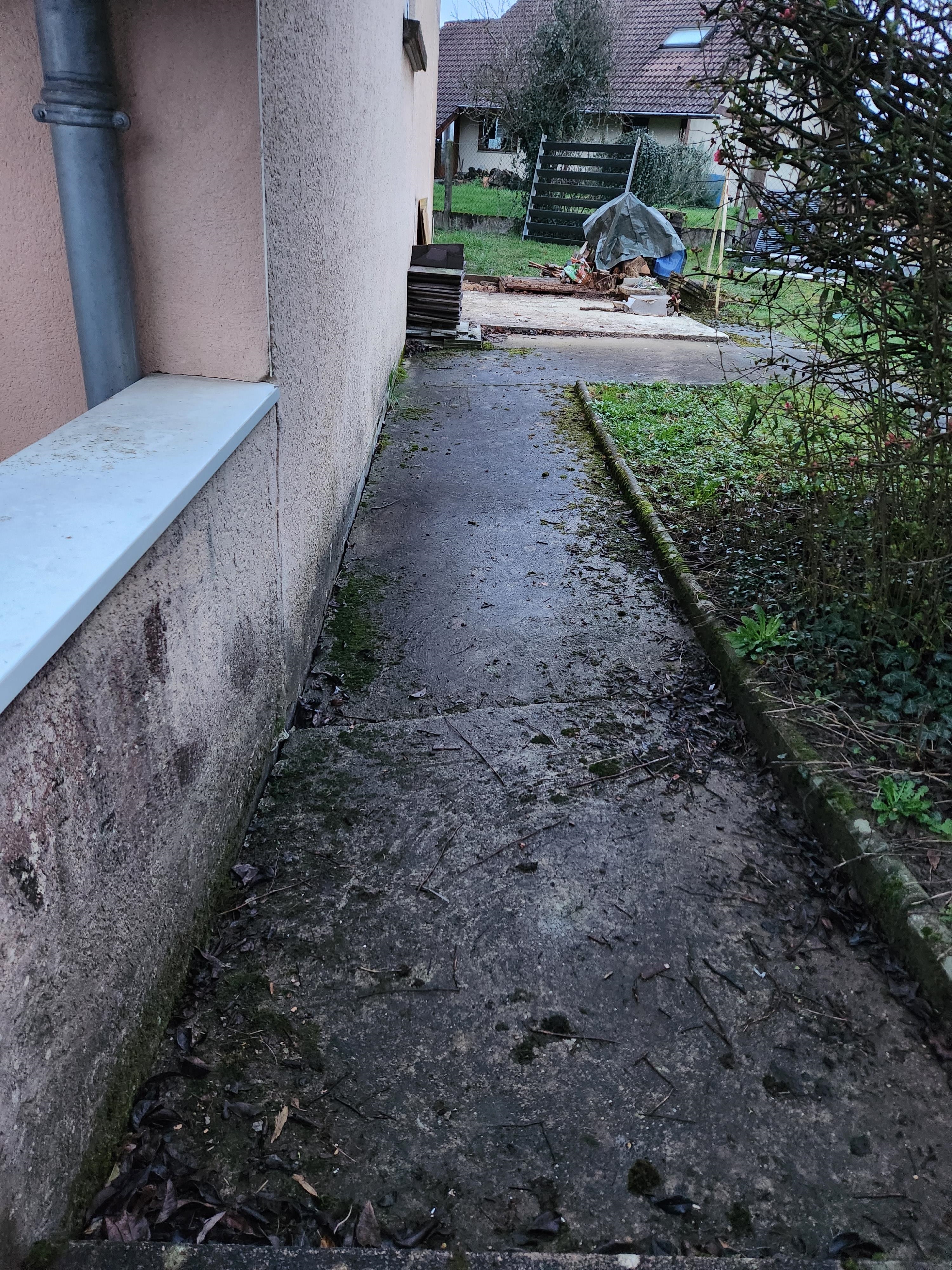

On a fait l'acquisition d'une maison semaine dernière, dont les enduits vont être refaits semaine pro.
Le problème : le tour de maison derrière la maison (+ la dalle qui soutenait la véranda qu'on a démonté ce we) s'est affaissée de bien 6/7 cm du côté de la maison principalement.
Résultat, l'eau coule vers le mur de la maison .pas de soucis d'infiltration ou autres, mais les nouveau crépis risquent de ne pas tenir sur la durée.
On cherche donc une solution.
J'avais pensé à faire casser la dalle, et mettre des graviers pour que le sol draine.
On me dit cependant que vu la pente naturelle du terrain (et la pente du terrain d'au dessus), l'eau va quand même venir ruisseler contre le mur.
L'entreprise qui nous refait les sols intérieurs actuellement propose de laisser la dalle qui au moins concentre l'eau au même endroit. De mettre une natte d'étanchéité sur le mur et qui revient sur la dalle. De mettre du travertin en bas de mur (comme une "plinthe" ), de faire un reagreage pour gérer la pente et faire couler l'eau dans la descente d'eau pluviale derrière.
En gros, un peu le principe d'une douche a l'italienne. Donc l'eau continuerait a venir contre le mur, mais ce dernier serait protégé pour.
On peut mettre des graviers par dessus.
Ils demandent 850€ pour cela.
Qu'est ce que vous en pensez ?
Le but étant d'éviter de mettre 10k€ la dedans, mais vu qu'on met quand même 17k dans les enduits, on veut que ça soit bien fait.
https://rehost.diberie.com/Picture/Get/t/258755
https://rehost.diberie.com/Picture/Get/t/258756
Message édité par pipolas le 04-03-2024 à 08:24:26
n°70210382
Posté le 04-03-2024 à 08:26:31  answer
850 euros c'est pas cher. Je prendrais cette solution,  ils sont là en plus, ça va aller vite. Pratique.
n°70210393

Posté le 04-03-2024 à 11:14:26  profilanswer
Sans vouloir t'inquiéter, as tu une photo de la fissure sur le mur de la deuxième photo ?

Posté le 04-03-2024 à 11:32:29  profilanswer
Clairement à 850e la solution clé en main qui retarde pas ton chantier c'est cadeau
Et puis d'ici quelques années quand les finances se seront remises, tu pourras dégager l'immonde béton en cours de dégradation et faire un chouette truc bien préparé derrière :jap:

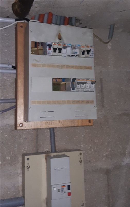

Posté le 04-03-2024 à 11:38:53  profilanswer
libussa a écrit :
je mets en spoiler pour pas choquer les âmes sensibles,
Ah, il y a des sensible des tableaux élec ici??
Il faut pas que je vous montre celui-là alors:
https://rehost.diberie.com/Picture/Get/r/258803
Tableau élec complet pour une maison de 160m2 sur 3 niveaux. Circa 2021
J'avoue avoir prié pour le saint patron du "40ans que ca tient, ça va pas crâmer demain", pendant les 1an et demi de vie avec avant de tout refaire...
Flickr Instagram SiteWeb
Ca a cramé non ? Ou c'est la forme normale du tableau sur le dessus ? :o

Gloinfred a écrit :
C'est normal. Et les trous juste devant les contacts de serrage c'est pour l'aération. :jap:
Oui ca avait dû crâmer. Plastique fondu et trou dans le capot.
Je ne sais pas quand ni pourquoi, car bien antérieur à l'achat.
https://rehost.diberie.com/Picture/Get/t/258889
La fissure est entre la maison et le mur de soutènement. Absence de joint de dilatation (enfin j'ai l'impression)....J'espère que ca vient de là.
Elle n'est pas traversante, je regarderai la profondeur et je te redis.
Je suis en déplacement mais je t'en revois une bien de face jeudi !
Merci, pas d'inquiétude, ton mur de soutènement n'est pas lié à ta construction.
La photo laissait à penser qu'il y avait une belle lézarde sur le pignon dans la continuité de l'affaissement de la dalle.  :jap:
Ouf  [:biboo_]
Normalement on est bon, en tout cas la maison est en béton banché, pas de fissures ou d'infiltration visibles.
Merci pour l'attention !
Oh bordel [:fandalpinee]
Tu peux sortir les chocapic arkrom [:orbitax:3]
