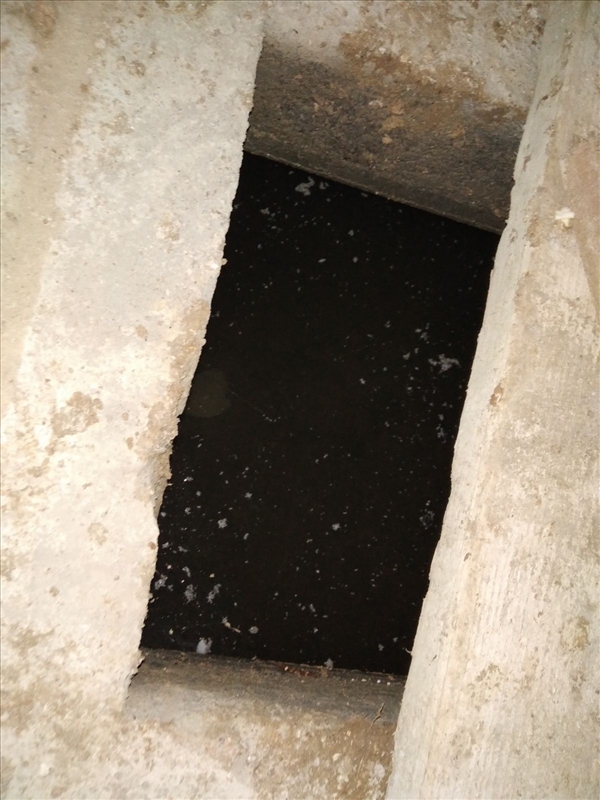

dpnose a écrit :
En pleine construction de la maison, les artisans sont sur le ponçage des bandes de placo, avant d'attaquer la peinture.
Petite question VS.
On a 4 rangs de 25 cm de VS, sur un terrain argileux aléas moyen.
Ma compagne a checké depuis la trappe du garage :
https://rehost.diberie.com/Picture/Get/r/257903
On est d'accord qu'il est anormal que j'ai pas loin de 80cm d'eau dans le VS ?  :o
Merci.
Bah si l'eau est à la même profondeur sur le terrain ce n'est pas aberrant et à part pomper en continu il n'y a pas grand chose à faire.
Mais à vérifier si ce n'est pas remplie par les eaux pluviales car l'assainissement n'est pas encore fait.
n°70195591
dpnose
Posté le 01-03-2024 à 11:25:23  profilanswer
Oui à la même profonduer effectivement.
Je pense que je suis pas le seul sur les 20 maisons en constructions qui a un VS aussi plein.
Le raccordement des eaux pluviales a été fait il y a 3 semaines environs.
Bon je vais pas trop m'inquiéter, je pomperais peut être si besoin.
Le plus urgent c'est les enduits qui n'arrivent pas, du coup j'ai eu 2/3 endroits humides à l’intérieur de la maison sur la dalle..vive le parpaing :o
Cnam : RSX101 - CCE105 - RCP105 - RSX112 - NSY115 - NFP107 - NSY104 - NFE155 - NFE107 - NFE108 - EME102 - TET102 - Bulats Niv.2 [-]
Ya rien à faire, ça m'a aussi pris la tête mais maintenant je laisse tomber.
Ça risque rien des parpaings dans l'eau en tout cas.
OK je vais moins stressé du coup.
L'astuce de la pompe vient de mon terrassier. Un conseil qu'il donne à chaque client pour faire des économies de flotte pour le jardin par exemple.
Ou des travaux de maçonnerie.
Sinon on est à pile un an du premier coup de pelle des fondations.

Moi je pompais  :O  pour jeter au fossé mais au final tu assainis le quartier donc au prix de l'électricité et encore plus de nos jours, je préfère laisser baigner les fondations.
J'ai tout de même un trop plein qui s'évacue par gravité au fossé pour éviter que ça remonte jusqu'à la dalle quand même.
J'ai 5 rangs et ca monte a 60-70cm l'hiver et sec l'été.
Je suis pas en zone argiles.
Mon feed ici Origin : Urbain_Lambert
A condition que ton arase sur le dernier rang avant la dalle soit bien étanche...
Bien souvent ce n'est pas le cas  :o
En cas de gel, ça ne pose pas de problème ?
n°70199114
rody
Posté le 01-03-2024 à 19:30:42  profilanswer
Non car les fondations sont hors gel.
n°70199217
kimmeria
Posté le 01-03-2024 à 19:55:04  profilanswer
Bah la partie entrée des fondations est hors-gel, par définition. Mais l'eau qui stagne dans le VS n'est pas enterrée, elle est au-dessus de la terre justement, et elle est en contact direct avec les premiers rangs de parpaings non-enterrés.
Non ?
n°70199287
flash23
Fin de race brainwashée
Posté le 01-03-2024 à 20:06:44  profilanswer
Oui.
Mais... on n'a jamais vu de maison s'écrouler. Et ça fait 40 ans que je fais ce métier, monsieur.
