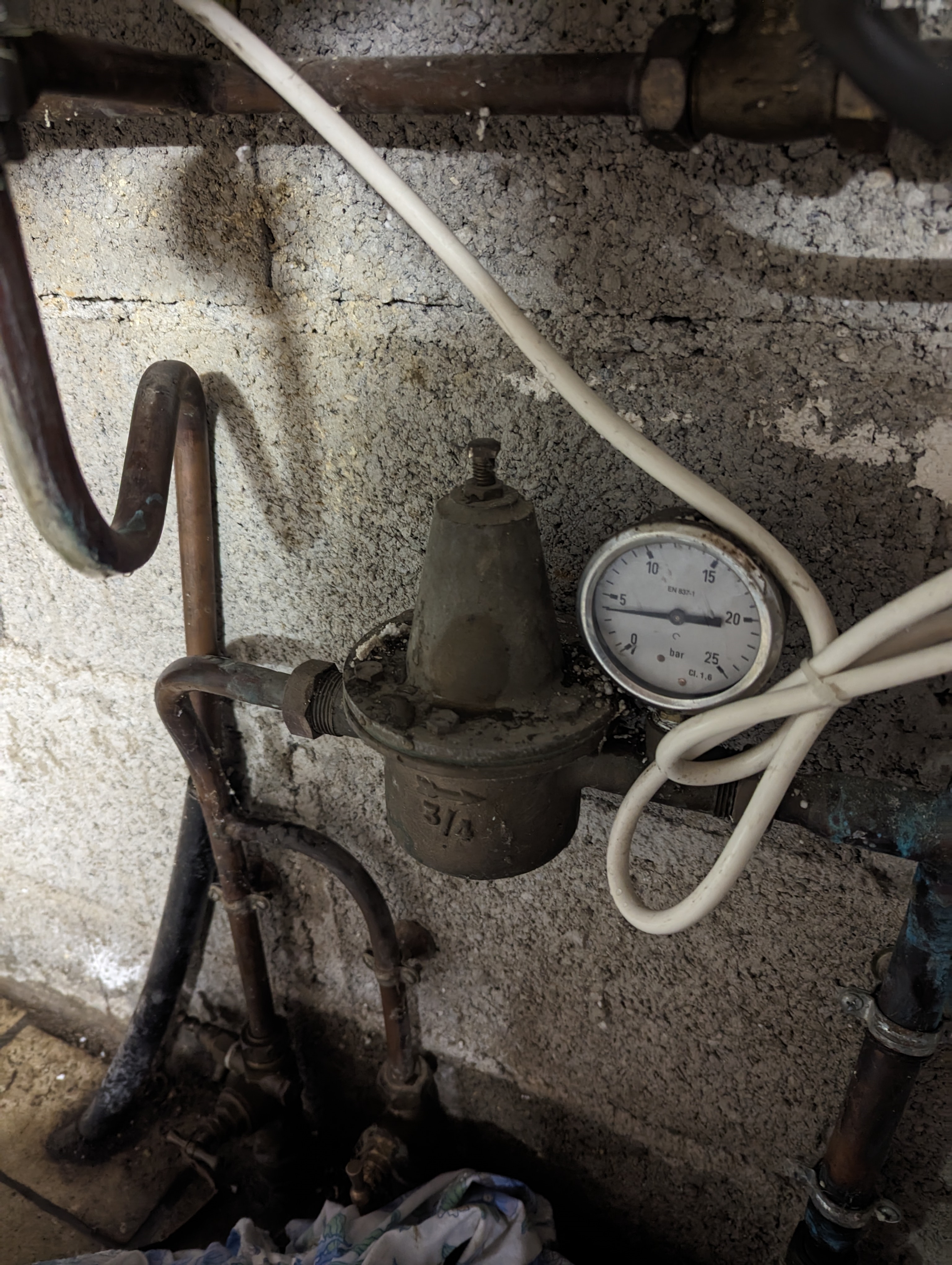

https://rehost.diberie.com/Picture/Get/r/259021
C'est standard le régulateur de pression ?
On est dans la maison depuis 4 mois et je le suis pas encore attaqué à cette partie ...
Sauf que le groupe de sécurité fuit avec un filet d'eau...
Je le ferme et ça bloque, je le rouvre et ça reprend le goutte à goutte. Si je l'active (molette rouge), ça reprend en filet d'eau.
Donc je pensais à une surpression mais impossible de régler avec ce régulateur totalement entartré.
Je vais démonter et nettoyer mais dans le doute, ça se change ?
Edit : toujours bloqué à 5 bar, qui est faux je pense
Message édité par mystiko le 04-03-2024 à 23:47:32
Ca se change oui
C'est même plutôt simple. Là tu as 2 écrous et c'est tout (après avoir coupé l'eau  :o )
https://www.youtube.com/watch?v=3hsWDNXkf9g

mystiko
Posté le 04-03-2024 à 23:52:44  profilanswer
Mais je vais me faire chier à trouver le même écartement pour l'insérer directement non? :/
C'est surtout ça qui m'inquiète :D
Normalement quand tu tires de l'eau, la pression devrait baisser. Si c'est pas le cas, ton mano est sûrement HS
n°70216503
mystiko
Posté le 05-03-2024 à 07:02:31  profilanswer
Je vais démonter et nettoyer ce matin.
Vous êtes d'accord sur un problème de pression vu les symptômes au groupe de sécurité ?
Je pense aussi que le ballon est bien entartré mais pas le temps de me lancer dans le nettoyage à court terme
Bof peut être aucun lien entre les sujets.
Un groupe entartré fuit constamment aussi, indépendamment de questions de pression.
Si en plus suspicion de mano mort...

Bon, j'ai démonté le réducteur de pression. Il est totalement HS et le manomètre est ok. Il ne réduit plus rien et j'ai 4.5-5 bars en entrée
Grave?
Soit je remonte comme ça et le réducteur de pression est juste la pour faire beau
Soit je le change mais je ne sais pas comment faire sachant que je vais pas trouver un réducteur avec le même écartement droite-gauche ?
Soit j'appelle un plombier pour qu'il le fasse? tarif ?
n°70217094

Pour les machine à laver par exemple, limiter à 3bars ça peut être pas mal, en gros il faut muni.3bars dans une maison.
Grave?
Tu mesure la largeur du machin, tu vas chez cedeo/leroy merlin et tu prends le même. :jap:
