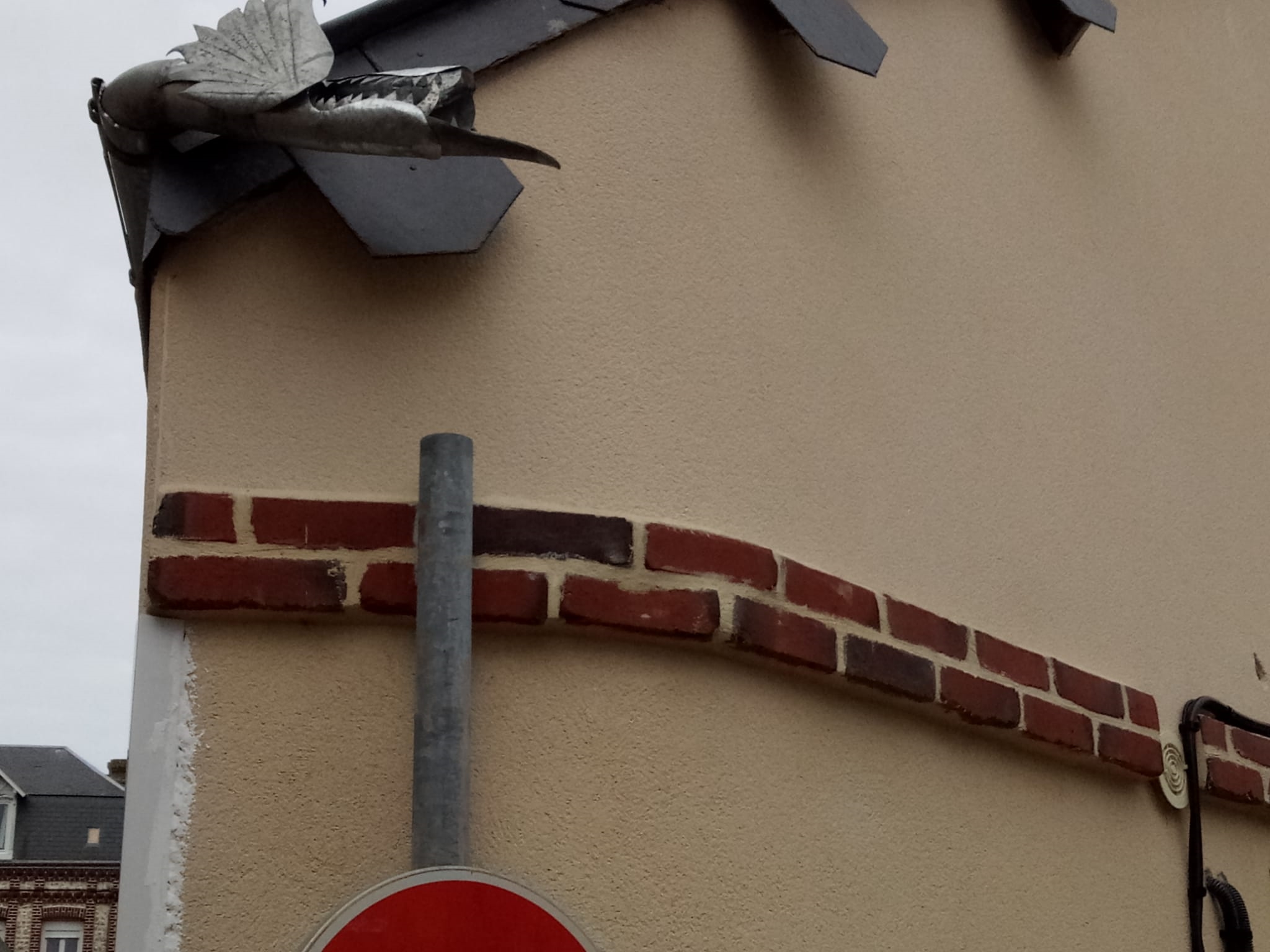

FRACTAL
Posté le 10-01-2024 à 11:39:21  profilanswer
vu que vous parlez de crépis, j'enchaine sur une question mousse/protection
https://rehost.diberie.com/Picture/Get/t/235749
voici l'étendue des dégats :d
(précision : ma goutière qui se faisait défoncer par les voitures a été remplacée)
la cornière arrachée sur l'angle,  c'est les voitures/camionnettes qui font demi tour et éclatent littéralement ma maison... j'ai coupé le machin et mis une bande PVC d'angle+enduit de rebouchage pour le moment  :sweat:  , un zingueur est venu reprendre mon honteux bricolage de goutière.
j'ai aussi bougé le panonceau "sauf riverains" pour qu'il protège mon mur :d  (il est déjà plié contre le mur en 2 mois, pour que vous puissiez juger du niveau de conduite dans le coin...j'ai retrouvé des plombs d'équilibrage de pneus sur le trottoir d'en face ), mais au moins il fait "tampon" maintenant.
j'ai, avec l'hiver et les intempéries, de plus en plus de dépôt (Mousse et gris) dans le bas contre les trottoirs), on le voit légèrement sur la photo en été la (ptite bande grise)
est ce que quelqu'un a déjà appliqué avec succès sur du crépis un produit d'étanchéité ? l'avantage c'est que c'est incolore.
genre sika : https://www.amazon.fr/Sikagard-Prot [...] f4cf3ab4df
est ce que vous verriez des solutions "propres" , parce que mettre une sorte de goudron dans le bas, avec la pente du trottoir, ça va faire étrange... l'idée étant de protéger le bas du mur qui va se dégrader a vitesse grand V en bouffant de l'humidité (si je suis la pente ce sera pas // à la fenêtre)
pour le coté qui donne sur la rue interdite, un produit plus durable par contre me semble plus envisageable
d'autres solutions pour sous le fenetre, genre coller un matériau (bois/alu/bande de parement fausse pierre / plinthe / tout autre?) sur 15cm sur tout le bas sous la fenêtre?
Discrètement, tu poses un chasse roue dans l'angle. Ca protégeait contre les charrettes, ça protègera contre les voitures en plastique d'aujourd'hui...
https://fr.wikipedia.org/wiki/Chasse-roue
Message édité par Gloinfred le 10-01-2024 à 12:03:45

FRACTAL
Posté le 10-01-2024 à 13:56:35  profilanswer
"Discrètement" :o
Les riverains vont m'etriper.
J'ai demandé une soluce du genre a la mairie (bite ou ça)  mais entre l'inaction et le décès récent du maire ...

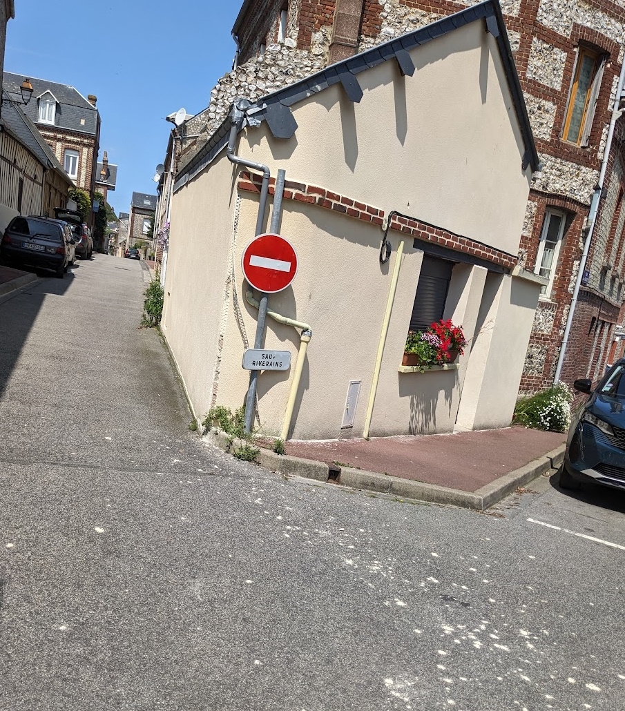

FRACTAL a écrit :
"Discrètement" :o
Chaud le placement de ta baraque. Ce qui pourrait aussi être suggéré, en plus de chasse-roue, sinon, c'est une borne d'accès escamotable (dans le sol). Ca permettrait :
- l'arrêt obligatoire des véhicules avant de rentrer dans la ruelle,
- l'obligation de respect du sens interdit pour ceux qui ne sont pas riverains
- l'impossibilité de faire marche arrière en utilisant la ruelle (et donc potentiellement ta maison) pour faire demi tour.
Quelques inconvénients (non exhaustif)
- certains riverains gueuleront peut-être de pas avoir suffisament de badge ou d'être empécher dans le temps d'entrer chez eux
- ca coute (très) cher (du coup, peut-être que la mairie pourra revoir son point de vue sur le casse-roue ...)
- ca déport le demi-tour sur l'autre rue (pour le coup, sans autre option possible vu que le demi-tour dans la ruelle ou le fait de prendre la rue en sens-interdit ne sera plus possible pour les non riverains)
Quand on veut on peut, quand on peut on doit" © Bonaparte

FRACTAL a écrit :
"Discrètement" :o
un pot de fleur ?

FRACTAL a écrit :
"Discrètement" :o
Soit tu fais ça, soit tu referas l'angle de ta maison tous les 2 mois. Malheureusement, je n'ai pas l'impression que tu ais beaucoup d'autres choix. :sweat:
Les voisins apprendront à conduire une fois qu'ils auront refait leur bas de caisse deux ou trois fois. :ange:
Si tu peux recouvrir avec de la végétation, genre un lierre bien garni, ou une plante tombante installée sur le toit, peut-être que l'effet de volume rendrait les gens plus prudents ? (Je ne garantis rien. :o)
Sinon bardage en kryptonite. :o
Message édité par SkippyleGrandGourou le 10-01-2024 à 15:33:46

FRACTAL
Posté le 10-01-2024 à 16:36:23  profilanswer
Merci pour vos réponses  :jap:
Nasdak : wi à la base c’est une dépendance c’est pas ma maison a proprement parler et elle communique pas avec la maison principale (ce qui fait que j’ai tout le trottoir coté fenetre)
Le problème c’est que c’est un village touristique, donc passage de ouf entre le 14/07 et le 15/08, d’où les manœuvres digne du topic des Gc au volant.
Autre « problème » en réponse à paracyber, j’envisage meme pas l’éventualité d’une borne levante comme tu le suggère vu le nombre de airbnb dans la rue + résidences secondaires avec des gens pas la 9 mois dans l’année. (sans parler du budget de la mairie ou les discussions du conseil municipal tournent autour de la suppression de la douche de la plage pour économiser l’eau :o )
Berlo : pot de fleur, j’ai envisagé, idéalement en l’attachant sur le panneau de sens interdit un peu comme une potence en effet. Ça peut être une soluce pour le mois dense.
Gloinfred :
Depuis mon profil d’angle PVC (qui coute 3 balles chez casto) j’ai pas eu de décrochage de cette partie.
Le pannonceau est plié mais permet de jouer le role d’avertisseur sans que ça attaque mon mur.
J’ai fait poser une gargouille pour éviter que ma goutière se transforme en cannette à chaque passage de camionnette.
(oui une gargouille :d )
Photo ci-dessous on voit un bout du pvc, puis si un conducteur se prend dedans, je retourne a brico :d
