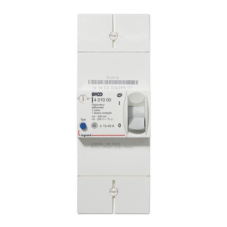

Ca c'est la protection différentielle, mais ton disjoncteur de branchement a aussi une protection contre les surtensions et sur-intensités. C'est en Ampères, pas en milliampères.
Photo Google :
https://media.adeo.com/marketplace/MKP/88112489/b08a55eb887e20a7a1f7800ee4a8c9f3.jpeg?format=jpg&quality=100&fit=bounds&optimize=high&auto=webp&width=4000
Ici on voit que c'est calibré sur "15" ampères par exemple. Et qu'il accepte une plage de calibration entre 15 et 45A.

Faut que le réglage corresponde à l'abonnement souscrit. S'ils ont un abonnement 9kVA, alors il faut le calibrer sur 9000/200 = 45A.
C'est Enedis qui le règle, tu n'as pas le droit d'ouvrir, c'est plombé.
Si ça saute autour de 3-4kW de tirage, ça veux surement dire qu'il est calibré sur 15A, ce qui est donc bien trop faible au regard de l'abonnement souscrit.

andre1980 a écrit :
Question élecEt c'est quoi que ce 4300 VA ?
VA, c'est Volt x Ampère, des Watts en gros.

Hector Stringer a écrit :
Le 4300VA, c'est le pic de puissance soutirée.
Questions:
Est-ce que le linky est à l'intérieur du logement, dans les parties communes ou accessible depuis l'espace public ?
Est-ce que le disjoncteur de branchement est à l'intérieur du logement ?
Pour info, quand je posais des linkys, on avait pour instruction de calibrer le DB au max et c'est le linky qui gère l'abonnement. Sauf que parfois, il est à l'intérieur du logement avec le linky en extérieur. Donc, ça fait du taf en plus de rentrer dans le logement (parfois faut traverser une cour ou monter des escaliers) avec tout le matos nécessaire et comme on était payé au rendement, la plupart des techniciens linky dans ce genre de cas ne s'emmerdaient pas à changer le calibre du DB pour gagner du temps ou simple fainéantise  [:scorpio-:3]
Autre cas de figure: un DB en extérieur à côté du compteur puis un autre en intérieur.
Pareil pour les fusibles du réseau d'ailleurs, il y a plein de techs qui changeaient les compteurs sans elever les fusibles, sous tension donc. Absolument interdit et dangereux, mais c'était obligé pour gagner quelques centaines d'euros au dessus du smic.
Ils cablent en combien en sorrtie de linky ? 16 ? ou ils laissent ce qu'il y avait avant ?
Message édité par vladobar le 11-01-2024 à 15:12:43

C'est Hector qui confirme et je l'avais lu mais où ????
Questions:
Message édité par Gnarfou le 11-01-2024 à 15:21:36
