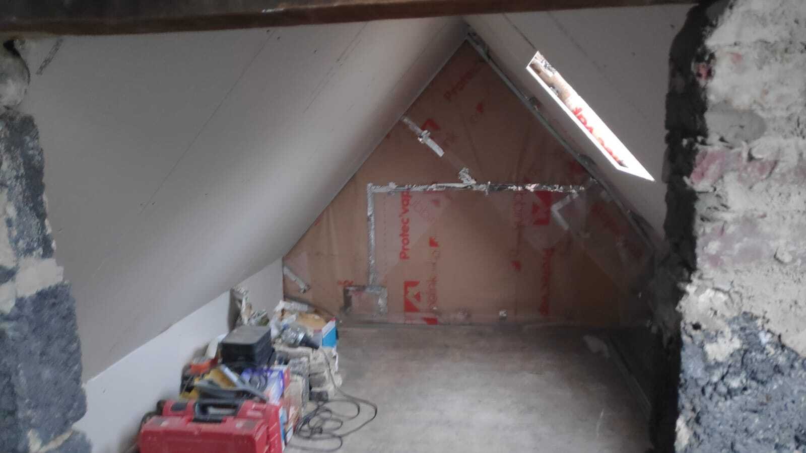

Changement de chauffe eau à prévoir dans un appartement, sous comble, voici l'installation actuelle :
https://i.ibb.co/T4pbHQ4/IMG-20210828-141930.jpg
https://i.ibb.co/82rJSTM/IMG-202108 [...] ize-30.jpg
C'est donc un chauffe eau horizontal, 200 L je crois, mais je vise 150L car cela sera largement suffisant pour cet appartement. Le soucis, c'est que les chauffes-eaux horizontaux en version steatite (eau très très calcaire) ne courent pas les rues. J'ai trouvé que celui là chez Leroy Merlin, rien à Casto, bricorama, Bricoman, Brico dépot...
https://www.leroymerlin.fr/produits [...] ionsection
(Et celui là, on dirait exactement le même, la version rebadgé de la marque Leroy Merlin : https://www.leroymerlin.fr/produits [...] 9911.html)
Du coup, je me pose la pertinence de ne pas passer sur un chauffe eau vertical (exemple : https://www.leroymerlin.fr/produits [...] 1566.html), à l'emplacement bleu ci-dessus. En prenant les côtes, j'obtiens ce schéma (groupe de sécurité aussi à l'échelle) :
https://i.ibb.co/HBHCxkD/Capture-d- [...] 223010.png
Les supports que j'ai trouvés font 50-60 cm, donc cela ne passe pas dans le volume disponible. Mais j'ai vu que certains mentionnent qu'on peut recouper le support. 41 cm pour faire bien, et je me dis que jusqu'à 25 cm, on doit avoir la marge qu'il faut pour le groupe de sécurité et le syphon du trop plein, vous en pensez quoi ?
Par contre, cela risque me faire un peu plus de boulot au niveau tuyauterie / évacuation.
Petit vote  :)
  • On conserve l'installation actuelle, chauffe eau horizontal à 625€
  • On passe à un chauffe eau vertical, 300€ et plus simple à changer dans le futur (ils tiennent 8-10 ans en gros quelque soit la marque)
Merci  :hello:

150l c'est un T2 ?
8-10 ans pour un ballon à 300€, aha :lol:

RomainD2 a écrit :
Bonsoir à tous,
Petit vote  :)
Merci  :hello:
C'est curieux parce que j'avais trouvé mon horizontal 150L stéatite chez Bricoman, là je viens de regarder et en effet ils n'en font plus.
J'ai ce modèle, que tu peux trouver chez Gedimat (c'est un Atlantic rebadgé, voir la notice, qui indique SATC à la Roche sur Yon comme fabricant, c'est une usine Atlantic): https://www.gedimat.fr/chauffe-eau- [...] 62,238.htm

Posté le 04-01-2024 à 15:00:44  profilanswer
true-wiwi a écrit :
150l c'est un T2 ?
Oui c'est un petit T2
DrDooM a écrit :
Même principe qu'au Royaume-Uni/Irlande qui utilisent des chauffe-eau instantanés pour leurs douches. On fait ça partout en France, je doute que le réseau de production électrique apprécie.
Du coup vous conseilleriez de rester sur un horizontal ?
Merci pour la proposition, mais l'avantage de Leroy Merlin c'est que c'est dispo immédiatement. J'y vais samedi.
[LIVRE] Comprendre et Améliorer le nouveau DPE 2021 - Code HFR : forum-hfr
n°69867987
true-wiwi
Posté le 04-01-2024 à 15:02:33  profilanswer
Nan vertical moins chiant à entretenir !

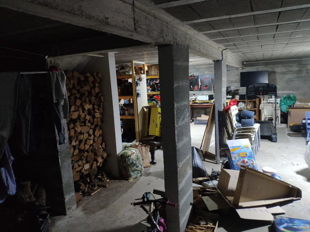

riogrande44 a écrit :
Je m'autoquote car je viens de découvrir une nouvelle petite surprise suite aux intempéries de ces derniers jours: de vilaines fissures sur le sol en béton de mon sous sol  :pt1cable:  :love:
https://i.ibb.co/0nV0bJh/1704377599923.jpg
https://i.ibb.co/9bD4qhK/1704377599917.jpg
L'envie de chialer étant passée, je cherche désormais des solutions. Déjà, est ce grave? Pensez vous qu'une déclaration à l'assurance est nécessaire (j'ai essayé de les appeler sans succès).
Ma maison va t'elle s'écrouler?  :bounce:
Quel professionnel contacter pour ce genre de problème? Un expert doit il passer?
Merci! Et bonne année (la mienne débute bien!)  :cry:
On n'a pas assez d'info sur la maison et son environnement pour dire.
Mais bon pour un sous sol enterré ce n'est pas très surprenant et pas bien grave je pense vu la météo.
n°69868286

Posté le 04-01-2024 à 15:52:54  profilanswer
Idem, je pense pas que ce soit très grave, mais je mettrais quand même en place une ventilation pour le long terme.
n°69868318
riogrande4​4
Posté le 04-01-2024 à 15:57:07  profilanswer
Merci pour vos réponses. Maison de 1989 en Loire Atlantique.
Sous sol enterré sur 3 murs qui fait la superficie du RDC.
(désolé, c'est le bordel)
https://i.ibb.co/N1BTVvW/1704380041984.jpg
https://i.ibb.co/vk7bSnB/1704380041961.jpg
Et ça, c'est l'allée devant chez moi actuellement:
https://i.ibb.co/C0vZDFX/1704380041972.jpg
Et il pleut toujours. (à savoir que j'ai déjà pompé 2 fois l'eau dans l'allée depuis hier)
Ah et non, pas de fissure dans les murs
Message édité par riogrande44 le 04-01-2024 à 15:57:58
D'accord avec les autres, c'est pas grave si c'est juste un dallage sur terre plein ( certainement non solidaire des murs ), c'est non structurel
n°69868381

Salut tout le monde,
je suis en train de faire isoler mes combles.
L'escalier arrive au centre des combles sur un palier qui dessert 2 pièces opposées. On accède à chacune de ces pièces par 2 ouvertures qui étaient très basses à l'origine: 1m30. Ces ouvertures sont dans un mur de parpaings d'environ 10cm d'épaisseur.
J'ai également demandé à l'artisan qui s'occupe de l'isolation de remonter cette hauteur au plus haut possible. C'est le patron qui est venu faire le chiffrage et il m'avait dit en gros que jamais je ne pourrai passer dessous sans baisser la tête (je suis un peu grand) mais qu'on arriverait sans doute à quelque chose de correct. C'était très vague, jamais aucune hauteur n'a été donnée ni sur place, ni sur le devis.
Le devis justement...il est marqué: "Reprise de la charpente avec dépose du muret; Semelle et jambe de force" tout ça pour un montant de 1732€ TTC.
Ca me paraissait un peu cher mais ça s'intégrait à d'autres travaux où il était bien placé donc j'ai dit oui.
Au début des travaux, c'est le chef de chantier qui est venu et lui, m'a dit qu'il allait faire au mieux sans pouvoir faire de miracles.
Résultat: ils ont remonté le linteau à seulement 1m65. C'est le jour et la nuit par rapport à 1m30, c'est vivable malgré mon mètre 86 mais c'est décevant par rapport à ce que j'espérais.
Surtout, il n'y a eu ni dépose de muret, ni pose de semelle et jambe de force mais seulement un classique remontage de linteau avec ajouts d'entraits sur les arbalétriers. Ca leur a pas pris 1 journée complète à 2 pour faire ça je pense.
Bref, j'étais prêt à payer ce prix pour obtenir ce que j'espérais...là, je suis déçu du résultat ET je trouve ça cher.
Bref, sachant qu'on n'avait jamais évoqué un quelconque résultat mais sachant aussi qu'ils devaient mettre en oeuvre des solutions qui n'ont pas été employées: est-ce que j'ai raison d'être déçu et de trouver ça trop cher?
Z'en pensez quoi?
Z'en pensez quoi?
 :hello:  :jap:  :jap:
Que cela ne devrait pas être une découverte pour toi.  [:spamafote]  [:spamafote]
carbon38 a écrit :
Tu as un peu plus assuré le coup pour le reste de tes travaux ou tu as fais confiance aux artisans sans avoir aucun plan?  [:manneke2]
Hé hé, t'as bonne mémoire!  :D  :D
Non seulement je n'ai pas tenu compte de tes conseils et en plus, j'ai fait confiance à l'artisan!  :lol:  :D
Et au final, je ne regrette pas: j'ai 2 petites pièces au volume ridicule mais qui rempliront leur fonction (bureau d'un côté et chambre d'amis de l'autre).
Au sol, chaque pièce doit faire 10m² mais ça doit faire maximum 2m² Carrez  :D
Mais je tiens debout au centre de la pièce.
Côté bureau, je pourrai mettre un large bureau sur le pignon et des rangements sur les côtés.
Côté chambre, un lit en 140 et quasiment rien d'autre...mais dans les 2 cas, la fonction première des pièces sera assurée.
Tout ça pour 8000€ aides financières déduites (90€/mois sur 10 ans avec un PTZ).
Les pièces sont vraiment petites mais utilisables. Si les amis trouvent ça trop petit, ils iront à l'hôtel!  :o
Je vais me faire un bureau à mon goût, certes petit mais au calme, isolé de tout le monde et ça me plait. Bon, il faut que je vérifie mais a priori, je dois oublier le bureau assis-debout que je voulais...ou alors il faudra un écran de 13 pouces pour que ça passe en position haute!  :D
Et au delà de tout ça, j'ai un toit isolé à la laine de bois donc c'est toujours ça de pris.
Voilà voilà voilà... :)
La Faute à Voltaire, correction orthographique

Posté le 04-01-2024 à 16:55:43  profilanswer
C'est l'essentiel que tu en sois satisfait alors  ;)  ;)
Balance des photo, je suis curieux de voir à quoi cela ressemble.  :o
Parce que là, dans ma tête, c'est ca en mode pointu :

Alors c'est pas si loin de ça mais je tiens debout bien droit, fier de moi et de mon entêtement!  [:julm3] (mais je suis plus petit que Gandalf).
J'ai une photo mais sans trop d'éléments pour se rendre compte de l'échelle...je mesurerai pour savoir ce que ça représente comme surface Carrez!  :sweat:
https://image.noelshack.com/fichiers/2024/01/4/1704384112-bureauplaco.jpeg
Quand ce sera fini, je reviendrai poster d'autres photos si tu veux. La chambre sera probablement un peu minable mais le bureau pourrait être sympa (dans son genre, bien sûr).

Posté le 04-01-2024 à 18:07:29  profilanswer
Tu as mis quelle épaisseur d'isolant ? ca parait pas bien épais au niveau du vélux.  :??:
Merci à vous. Comment savoir si c'est juste un dallage et que ma maison ne repose pas dessus?
Du triso super 12  [:zero pm]
