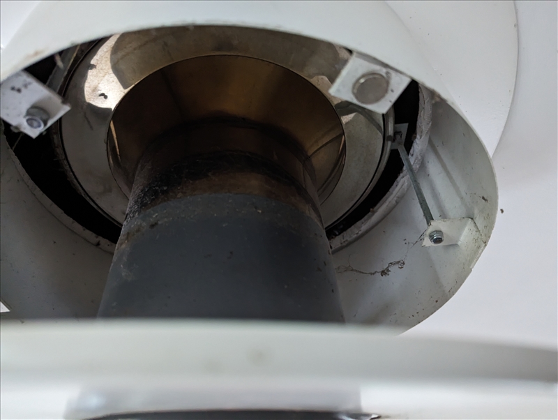

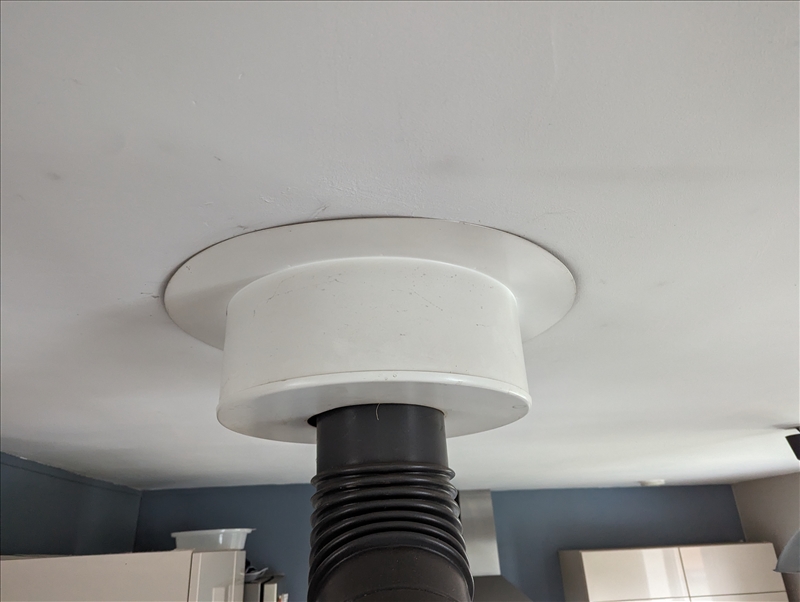

Posté le 05-01-2024 à 15:46:12  profilanswer
En place dans la maison depuis 4 mois, je cherche les entrées d'air :o (bientôt la location d'une camera thermique)
On en a une belle niveau tubage du poêle à bois. Comment je peux isoler ici (en attendant le changement du poêle et du tubage et de tout refaire dans le salon en fait :o) ?
Je comprends même pas qu'on poser un truc sans isolant  [:prozac]
https://rehost.diberie.com/Picture/Get/r/234762

n°69874707
andre1980
Les gros nichons vaincront
Posté le 05-01-2024 à 16:47:10  profilanswer
https://rehost.diberie.com/Picture/Get/r/234763
Tu peux pas.
Il faut 8cm de distance de sécurité pour un conduit double peau isolé
Il faut 10cm de distance de sécurité pour un conduit double peau non isolé
Il faut 3 fois le diamètre du conduit comme distance de sécurité pour un conduit simple peau
D'ailleurs, je pense que ton conduit est raccordé après à un conduit double peau une fois passé le plafond.

n°69874805
mystiko
Posté le 05-01-2024 à 17:02:41  profilanswer
andre1980 a écrit :
Tu peux pas.
C'est la plaque horizontale que je veux isoler pas le tubage sur tout la longueur. Pour ne pas avoir d'entrée d'air frais à cet endroit  [:transparency]
n°69874834
andre1980
Posté le 05-01-2024 à 17:07:43  profilanswer
Mais tu peux pas.
Il faut une lame d'air du toit au poêle.
Donc il faut qu'il ai toujours du vide pour refroidir le conduit.
Si tu veux isoler le "chapeau" au niveau du plafond, l'isolant va forcément toucher le conduit et donc ne pas respecter la distance de sécurité.
Surtout qu'au niveau de ta plaque, c'est du simple peau donc l'endroit le plus chaud.
Après c'est ta maison [:jeje84:1]
