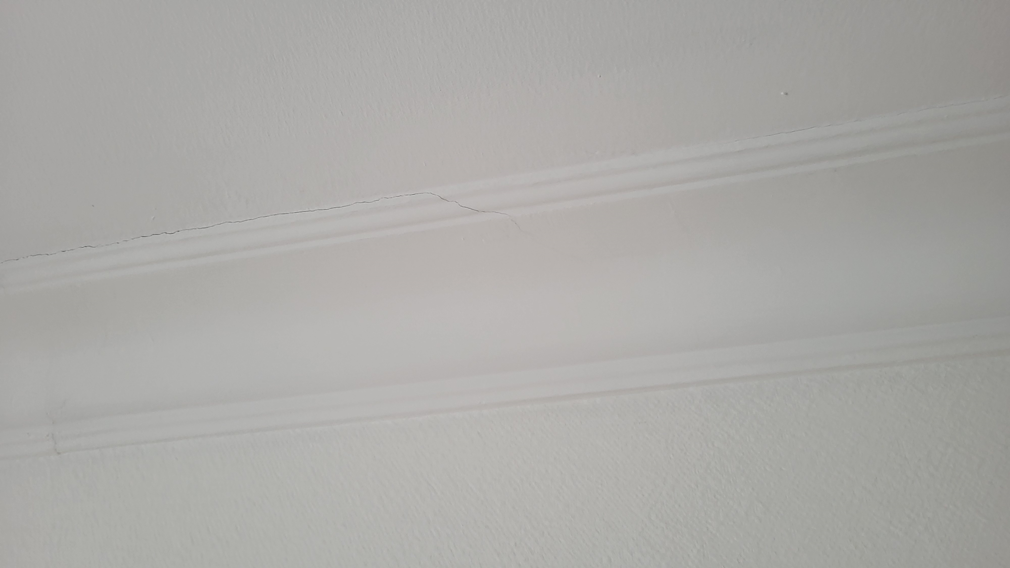

La réparation des fissures de mes corniches plâtre et plafond brique n'ont pas résisté longtemps :cry:
https://rehost.diberie.com/Picture/Get/f/234170
J'avais fait reprendre (peinture glycero et calicot sur les fissures existantes) le plafond et les corniches qui avaient quelques fissures en août dernier..
Mais, je pense qu'avec la variation de chaleur dû au poêle à bois et le fait que le plafond donne directement sur des combles non isolé, cela a recréé une fissure de 50cm hier..
On m'avait dit que ca reviendrait mais je n'imaginais pas aussi vite.
