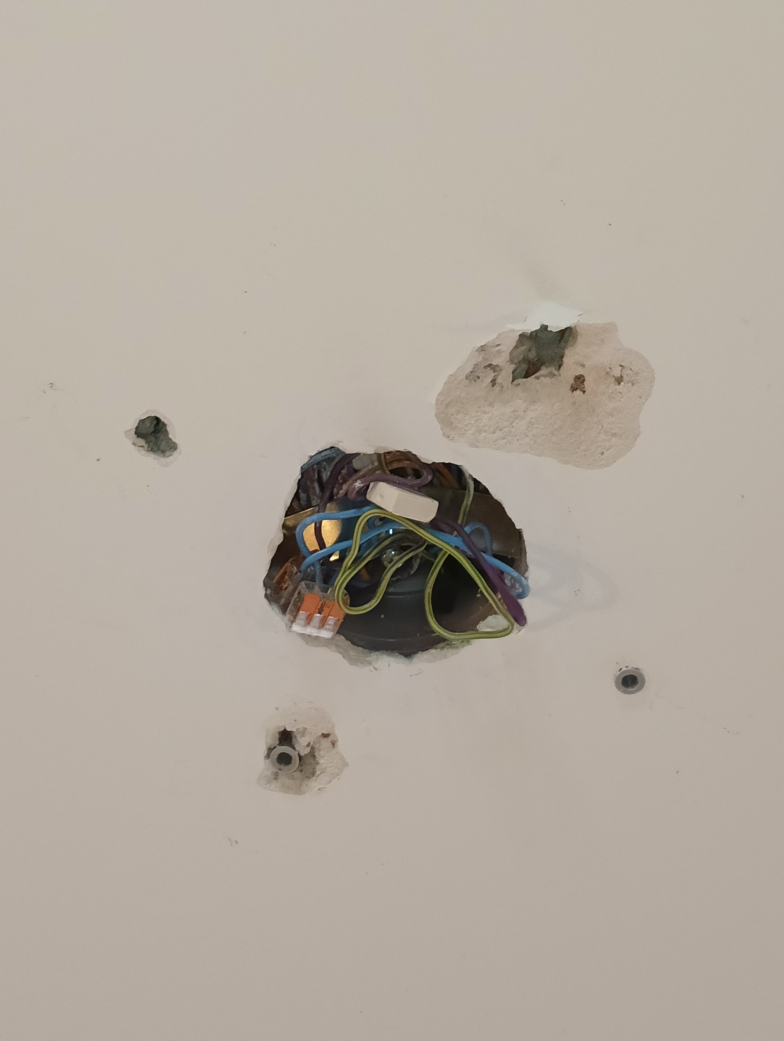

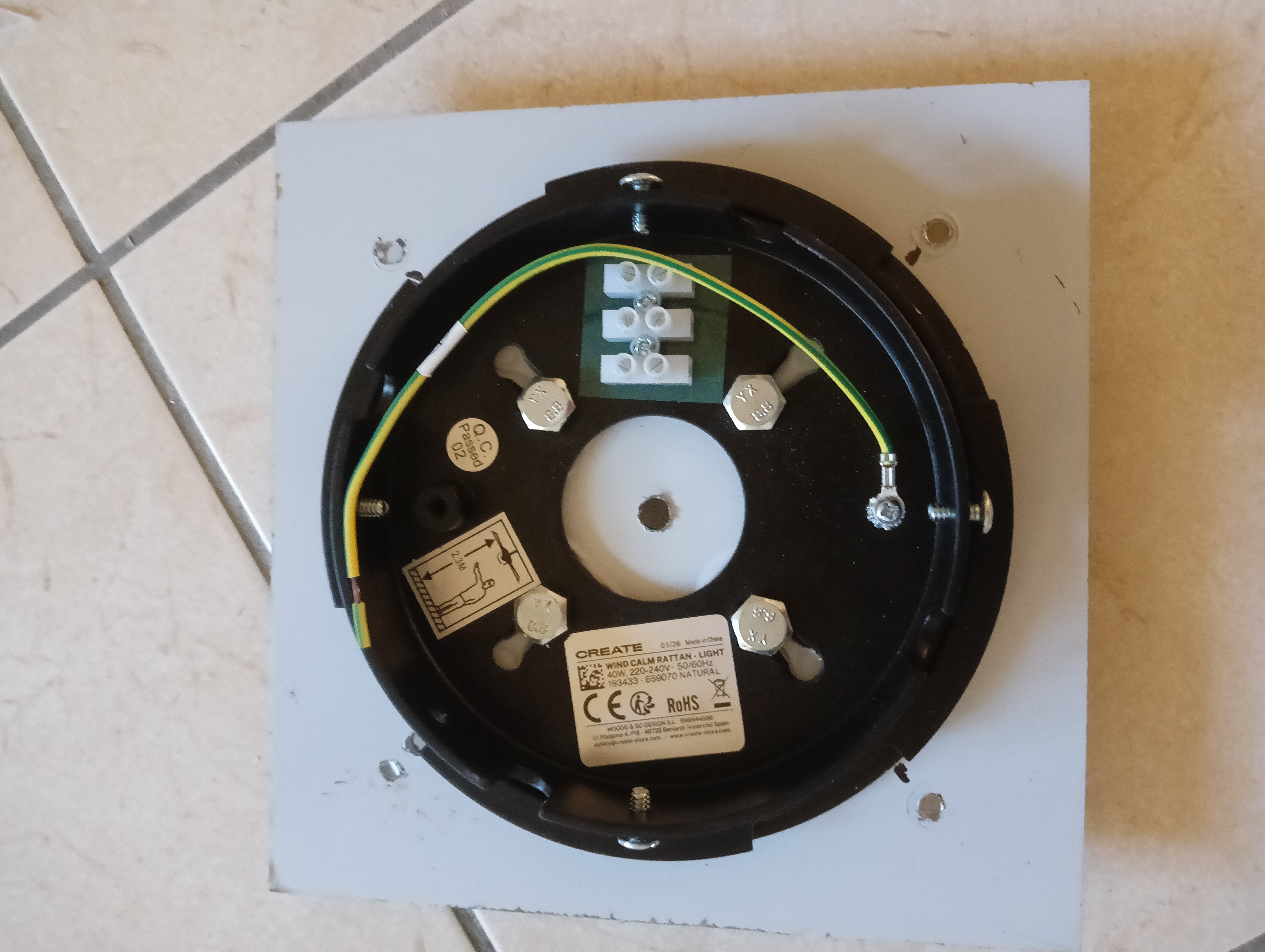

Alors la platine était une excellente idée.
Au lieu d'un plafond béton, je me retrouve passé la couche de plâtre avec un aggloméré de trucs, dont des cailloux, qui forme la dalle de l'étage. Ça n'a pas raté, au-delà du premier trou qui s'est passé correctement, tous les autres sont un massacre avec des morceaux qui sont tombés. Impossible de mettre une cheville là-dedans. Bref le plafond était repeint de neuf, c'est maintenant un massacre et je ne vois pas trop comment se fixer dedans maintenant mise à part avec de la tige filetée et du scellement chimique. Moralité : vive les faux plafonds en placo. --------------- S'il n'y a pas de solution, c'est qu'il n'y a pas de problème. / Mon feedback |

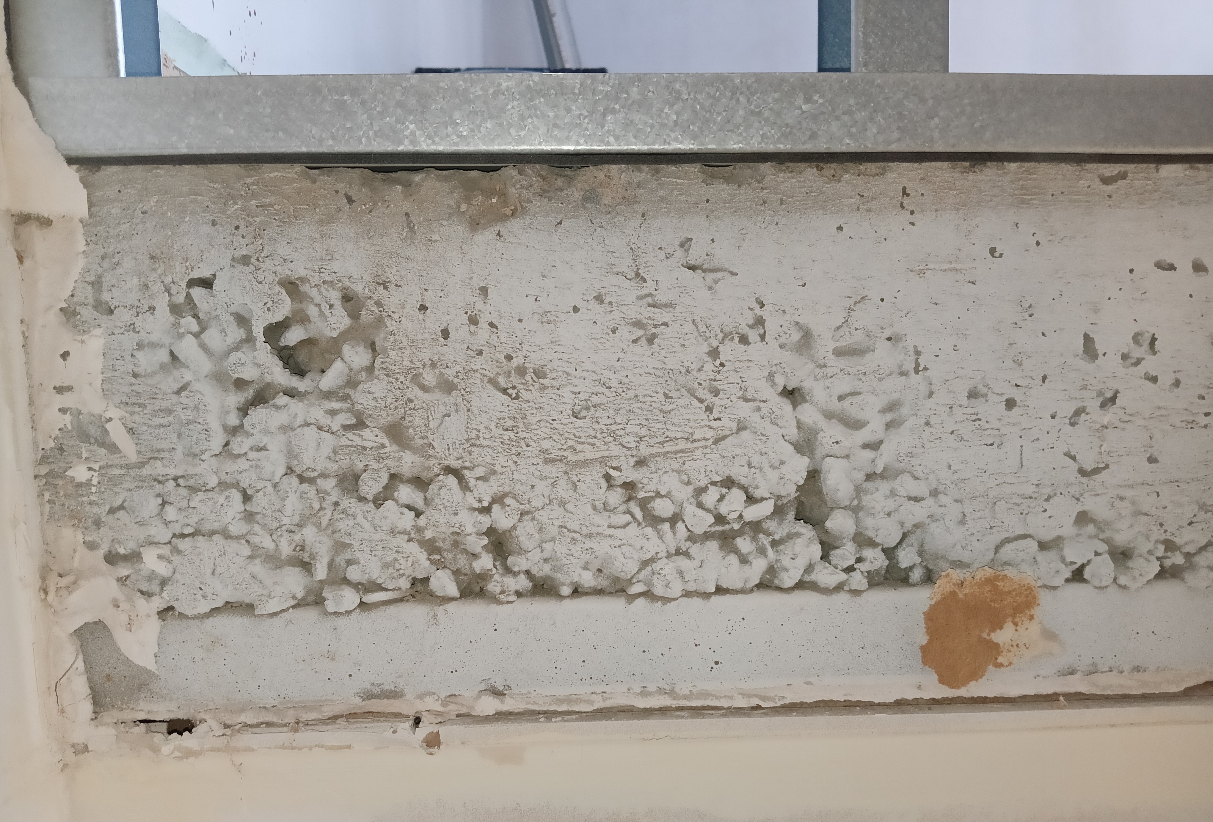

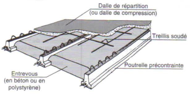

J'ai retrouvé une vue en coupe de la trémie de l'escalier (maison de 2002) :
Perfo sds, mèche de 8 --------------- S'il n'y a pas de solution, c'est qu'il n'y a pas de problème. / Mon feedback |
neo world | Si tu veux ton ventilateur à cet endroit à mon avis tu es bon pour aller chercher le plancher du dessus avec des tiges filetées et du scellement chimique si c'est bien une dalle en beton au dessus.
Message cité 1 fois Message édité par neo world le 09-07-2026 à 08:48:31 |

Alors je ne touche pas grand-chose en gros oeuvre, mais la photo du dessus est dans le bon sens (le bas est en bas). Il s'agit de la coupe de la dalle prise dans la trémie de l'escalier après avoir retiré le cache en bois lors des travaux de l'été dernier. Nous avons donc une partie solide de quelques centimètres qui apparaît sur la photo en bas, est-ce la dalle du plancher de l'étage ? Puis ensuite un remplissage d'une vingtaine de centimètres qui apparaît beaucoup plus grossier et qui correspond à ce que j'ai trouvé au perfo hier. Après je ne sais pas si la conception autour de la trémie peut être différente, pour renforcer la structure à cet endroit, par rapport à ce qui a été fait dans le reste de l'étage. Je ne maîtrise pas trop les différentes conceptions en termes de poutrelle, hourdis, etc Je m'attendais vraiment à avoir une conception béton solide dans laquelle je puisse percer et mettre des Spits ou chevilles souples. La boîte d'encastrement est une grande et très profonde boîte en plastique, qui sert aussi de boîte de dérivation, mais le point de centre est pris dans la structure plastique de la boîte, donc je ne suis pas trop chaud pour suspendre un ventilateur là-dessus. --------------- S'il n'y a pas de solution, c'est qu'il n'y a pas de problème. / Mon feedback |
neo world | l'escalier est forcément ancré à un truc solide (il doit pouvoir prendre plusieurs personnes qui montent en mode véner sans lâcher). Le plus souvent à un mur de refend / porteur ou une bonne poutre Message cité 1 fois Message édité par neo world le 09-07-2026 à 09:28:27 |

Merci beaucoup pour vos réponses, j'y vois beaucoup plus clair ! Effectivement le schéma correspond à ce que j'ai à la maison, je pensais qu'il y avait une dalle pleine côté plafond mais effectivement la dalle est posée sur le haut des poutrelles, ce qui semble logique. Cela explique pourquoi je n'ai qu'un aggloméré de choses entre les poutrelles, c'est quand même bien de la merde car cela complique énormément la fixation de quoi que ce soit au plafond. décidément, je maudis toujours plus tous les jours la conception de cette maison. Je ne suis pas trop chaud pour aller me reprendre avec des tiges filetées dans la dalle de l'étage car cela signifie passer à côté des réseaux elec, et il y a aussi les tuyaux du chauffage qui courent à l'étage. Côté ciment, on parle de ce genre de truc ? J'ai ça en stock, mais j'irai en effet en acheter en blanc car moins galère sur plafond blanc je suppose. Message cité 1 fois Message édité par nebucad_nezzard le 09-07-2026 à 09:52:29 --------------- S'il n'y a pas de solution, c'est qu'il n'y a pas de problème. / Mon feedback |
