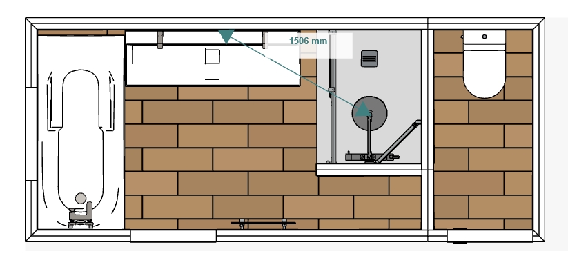

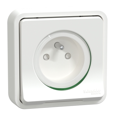

nebucad_nezzard a écrit :
Ca ne passe pas en prenant la douche de tete en point de centre :
https://rehost.diberie.com/Picture/Get/f/495519
Donc selon la norme, aucun moyen de mettre de prises elec autours des vasques, alors qu'il n'y aura objectivement jamais de flotte ici  [:madame_de_galles:5]
C'est le gros problème dans les petites salles de bain mais oui.

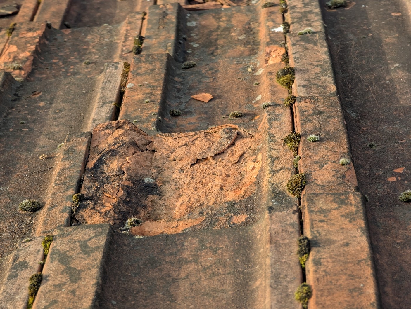

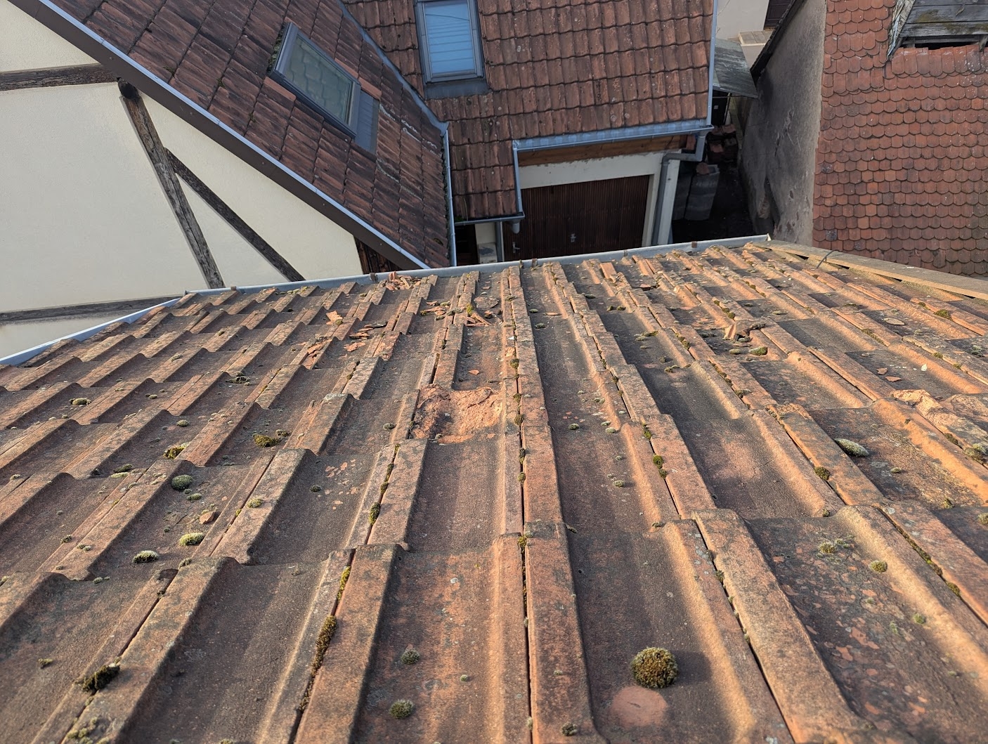

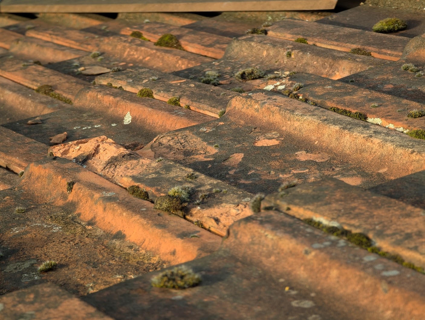

Hello!
Y'a des couvreurs qui ont rénové une toiture à coté de chez moi et sont passé en coup de vent voir la mienne et me propose (sans devis papier pour l'instant juste du blabla) pour environ 2000/2200 euros (tout compris):
- remplacement des tuiles HS (une 20ene je lui ai dit, peut être plus donc plus cher si jamais)
- enlever la mousse
- nettoyage
- pose d'un traitement hydrofuge je suppose?
Ils ne vont pas passer le karcher, j'ai posé la question innocemment, ils m'ont dit que c'était une mauvaise idée, donc ils semblent ne pas dire du caca déjà :D
Ne sachant pas du tout les prix est-ce que ça vous semble juste et l'ensemble des travaux?
J'ai ajouté quelques photos pour donner l'état du coté du toit le plus touché. Pas de fuite, charpente OK quand j'ai commencé les travaux (une connaissance charpentier était venu pour faire un petit truc et m'as dit que tout est ok de ce coté là).
https://rehost.diberie.com/Picture/Get/r/495616
https://rehost.diberie.com/Picture/Get/r/495617
https://rehost.diberie.com/Picture/Get/r/495618
Donc je vais en mettre, et si soucis à la revente je les remplacerai par des obturateurs :o
Et il y a même pas une petite exception pour une prise limite étanche ip-99 jardin/extérieur :o ?
Tu fais comme tu veux, au moins tu as l'info.
À titre perso j'aurai refusé de t'installer une prise ici, même  sans la douche à proximité (risque potentiel de projection depuis les vasques).
Nope, dans le cas d'une salle de bain il n'y a pas d'exception. Un consuel serait automatiquement refusé dans ce cas de figure, il faudrait mettre une prise rasoir avec un transfo de séparation.

Roger01 a écrit :
Hello!
- enlever la mousse
- nettoyage
Quelle est la surface du toit ?
Ici, avec les anciens proprios, il y a 10 ans 2200€ pour 190m2. Il y a heure d'arrivée et de départ du couvreur : 3h. pour sans doute 300€ de produit.
Une amie à fait faire pour une maison de 90m2 il y a peu (donc qu'elle surface de toiture... peut être 140) avec changement des tuiles d'un petit appentis pour 2800.
Cette année le couvreur voulait le faire, mais je vais pulvériser moi même. C'est un travail sur lequel ils margent beaucoup.
Mais je n'ai pas de gros paquets de mousse. Donc peu à gratter et je vais pulvériser avec un manche télescopique sans aller sur le toit.
Et donc (vraie question) tu fais comment dans ce cas vu que tu sembles être élec ou faire des sdb ?
Car le cas de figure doit etre assez courant.
A choisir je mettrai sans doute côté douche en hauteur, moins craignos qu'à proximité des vasques.
Message édité par nebucad_nezzard le 07-03-2026 à 20:38:00
Interrupteur lumière et prise à côté de la porte avant d'entrer.
Ici j'ai vu ce cas dans 6 immeubles de différentes époques des 60s aux 80s .
Lorsque j'ai rajouté un meuble vasque miroir prise, j'ai toujours fait attention que la prise soit au moins à 60 cm de la baignoire et suffisamment en hauteur: en haut du miroir ( à cause de la vasque ).
Comme ça les diags et les inspections élec sont OK.
.  c'est tout
n°74358624
ryoo
Posté le 07-03-2026 à 20:55:56  profilanswer
Je suis électricien, je propose la prise rasoir (qui a ses limites, le sèche-cheveux tu oublies) ou je refuse de faire l'installation parce que c'est ma responsabilité qui est en jeu en cas de problème.
Côté douche ?  Comment ça ?
Côté intérieur tu veux dire ? Si oui ça ne marche dans son cas : baignoire trop proche de l'entrée de la sdb et volume 2 de la douche qui empiète sur la zone d'après le schéma.
n°74358654
nebucad_ne​zzard
don't panic
Posté le 07-03-2026 à 21:05:10  profilanswer
Yes, dans mon cas aucune prise possible dans la pièce selon la 15-100.
La lumière passera à l'extérieur de la pièce, ce qui n'est pas gênant.
Pour les prises je vais choisir le compromis le moins pire.
Merci pour les avis.
Avec un ddr de 30mA j’ai l’impression que ça passe non ?
https://blog.materielelectrique.com [...] e-de-bain/
(Voir la Maj de la norme en fin de page)
En tous cas ici j’ai des prises IPx4 dans mes armoires de salle de bain dont une doit être à 45cm de la baignoire. Elle est accessible à condition d’ouvrir la porte du miroir et de soulever le cache de la prise qui est sur ressorts et se ferme automatiquement :jap:

Roger01 a écrit :
Hello!
- enlever la mousse
- nettoyage
Ça serait pas plus simple et moins cher de changer toutes les tuiles toi même?
Elles ont l'air bien âgées, et il y a peu de surface.
En plus ça te donnerait l'opportunité de mettre un pare pluie au passage (avec un peu plus de taf niveau liteaux, mais bon)

jma64 a écrit :
je cite :
"    à côté de la porte avant d'entrer.  "
My bad, je n'ai jamais pensé à mettre la prise côté extérieur mais oui c'est une idée :jap:
n°74359942
ryoo
Posté le 08-03-2026 à 09:14:19  profilanswer
Je n'avais pas cette info :jap:
Mais je vais y mettre des réserves, à l'heure actuelle c'est la NF C15-100 A5 qui est d'application obligatoire (il y a un décret qui l'impose), la version 2024 n'a pas ce status (il faudrait un décret qui l'impose et qu'elle soit accessible gratuitement pour ça).
Partant de là, j'applique l'amendement 5 de la norme et donc pas de prise.
Mais en étant pragmatique, vu que la version 2024 semble le permettre (j'utilise le conditionnel vu que l'info vient d'un blog et que je ne peux pas la vérifier dans la norme elle-même) ça peut être un moyen de contourner cette interdiction je suppose.

ryoo a écrit :
Mais en étant pragmatique, vu que la version 2024 semble (j'utilise le conditionnel vu que l'info vient d'un blog et que je ne peux pas la vérifier dans la norme elle-même) ça peut être un moyen de contourner cette interdiction je suppose.
Il ne manque pas un mot dans le passage en gras ?
Non mais côté extérieur sur un mur dans le couloir la prise elle ne sert à rien pour ce dont on a besoin dans une SDB :d
Je parlais juste des va et Vient perso.
En théorie je dirais bien oui mais en ce moment je n'ai ni le temps, ni le courage, la force, l'énergie et la "santé" pour le faire :o
Oui vue la zone ça a pas l'air simple de le faire en sécu.
C'est pas les tuiles qui coûteront très cher en principe (pour les plates de base) mais côté main d’œuvre c'est pas négligeable.
Ta photo me fait penser à ce qu'on a rencontré (nous on a fini par tout changer nous même, en partie par indisponibilité des couvreurs): Il y avait peu de tuiles abimées en apparence, mais en soulevant par-ci par-là on a fini par s'apercevoir qu'elles pétaient toutes. Je te souhaite de ne pas être dans ce cas (nos tuiles avaient 50ans), mais disons qu'il n'est pas impossible que 20 tuiles se transforment en 100... Si jamais tu peux vérifier avant.
Effectivement, j'ai édité :jap:
Je suis bien d'accord, c'est pour ça que je n'ai jamais pensé à faire ça pour la prise. Je répondais juste à jma64.
Après pour l'éclairage c'est parfait.

Posté le 08-03-2026 à 13:14:56  profilanswer
J'ai pas inventé, c'est ce que j'ai trouvé en place, d'origine.
Donc, pour rajouter une prise à l'intérieur (comme pour l'évier) selon MON standard:
- en hauteur ( en haut du miroir, donc hors éclaboussures lavabo )
- à au moins 60 cm du bac douche ou de la cuve baignoire
Je suis en train de finaliser une installation de SdB de studio: ce sera comme ça, j'ai même remplacé le point lumineux mural par un éclairage qui ne craindra pas l'humidité, que ce soit par projection ruissellement ou condensation.
Une location: je ne joue pas !
Message édité par jma64 le 08-03-2026 à 13:15:32
.  c'est tout

Sinon j'ai vu ça en odace (mais seulement ip44) :
https://www.elecdirect.fr/20418-medium_default/schneider-odace-styl-pratic-plaque-1-poste-cache-integre-blanc-ref-s520752.jpg
https://www.elecdirect.fr/plaques-o [...] 18429.html
Dommage, n'existe pas en multi poste.
Il y a aussi pléthore de caches anti éclaboussures sur ali, mais rien de conforme à la norme bien entendu.
Message édité par nebucad_nezzard le 08-03-2026 à 13:28:08
S'il n'y a pas de solution, c'est qu'il n'y a pas de problème. / Mon feedback
https://www.elecdirect.fr/20418-med [...] 520752.jpg
Je ne mettrais pas du Plexo qui fait très "cave", mais je trouve que la gamme Mureva de Schneider en blanc encastré est tout à fait acceptable pour un usage intérieur...
https://download.schneider-electric.com/files?p_Doc_Ref=MUR39037_IOP-Def_CL&p_File_Type=rendition_369_jpg&default_image=DefaultProductImage.png https://download.schneider-electric.com/files?p_Doc_Ref=MUR39036_IOP-Def_CL&p_File_Type=rendition_369_jpg&default_image=DefaultProductImage.png
C'est IP55, et il y a moyen de combiner des éléments en 2 ou 3 postes, horizontal ou vertical.
https://blog.formatis.pro/wp-content/uploads/2017/02/mureva_styl140.png
Le seul truc c'est que le cadre est très en relief par rapport à un appareillage normal, mais niveau design, j'ai mis ça dans ma veranda, je trouve que ça passe, ça ne saute pas aux yeux que c'est du "pour pièces humides".
Message édité par Killall-9 le 09-03-2026 à 11:37:21

Merci pour la suggestion c'est une bonne idée !
