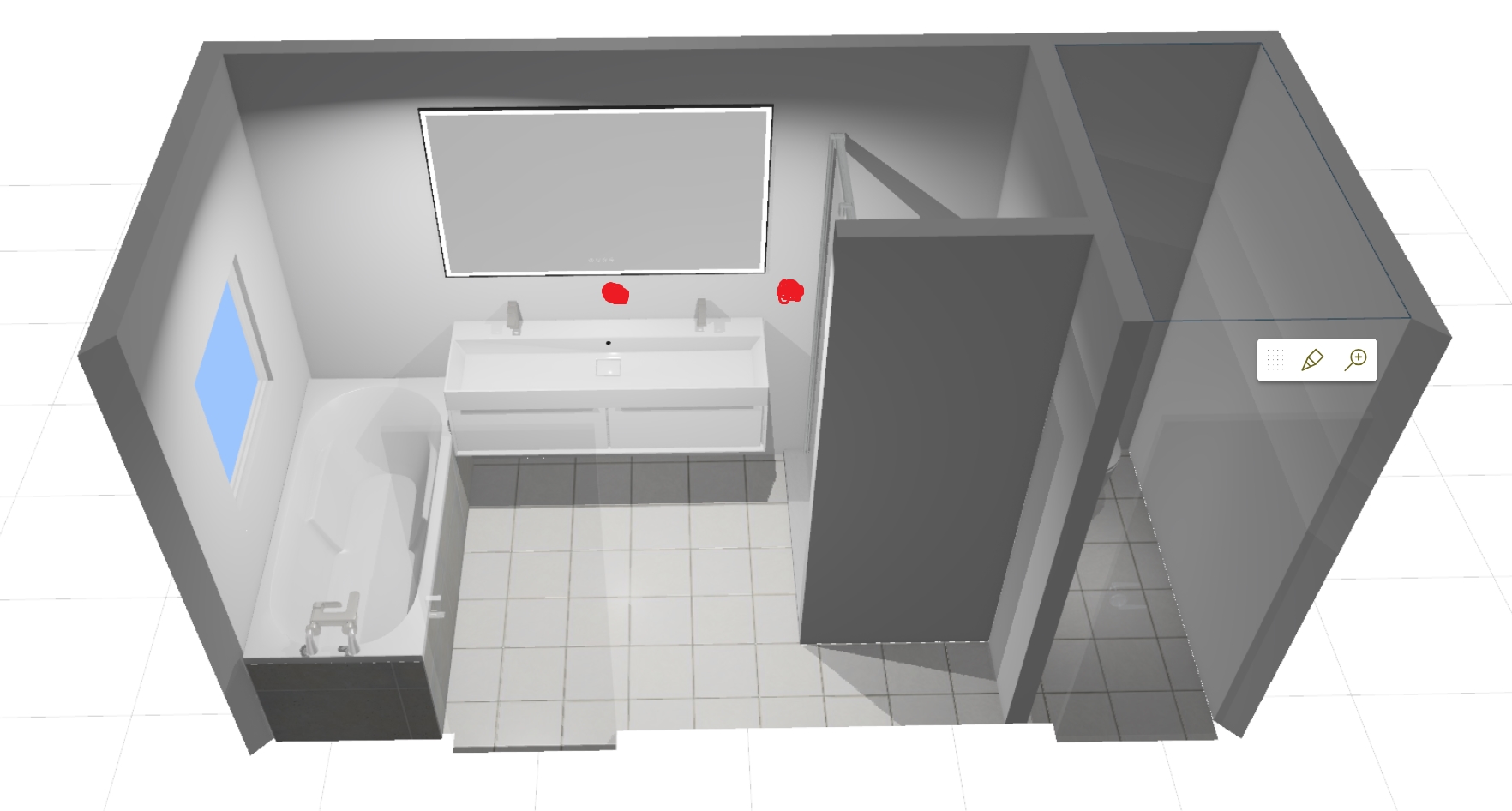

Comment comprenez-vous la nouvelle règle des volumes sur la NFC 15-100 ?
Je refais la SDB et vais mettre une douche à droite de la vasque (c’est un mur aujourd'hui). Il y a aujourd'hui (point rouge de droite) interrupteur/prise à cet endroit. La porte de douche sera coulissante avec une partie fixe de 60 ou 70cm contre le mur.
Puis-je laisser selon la norme les éléments à cet endroit ? car je ne vois pas où les mettre d'autre (au milieu du meuble vasque ça va faire chelou :o )
https://rehost.diberie.com/Picture/Get/r/494981
La nouvelle lecture de la norme n'est pas tout à fait claire sur ce genre de cas :
https://www.sdbpro.fr/wp-content/uploads/2015/11/Norme_C15-100_volumes_Parois-fixes-Salle-de-bains.jpg
Si je lis bine ce schéma ET si la paroi vitrée fixe est bien considérée comme "paroi" au sens de la norme c'est OK.

Posté le 05-03-2026 à 08:48:34  profilanswer
non la paroi vitree n'est pas une paroi dans la norme.
 Seulement les parois fixes maconees genre en siporex/carreaux de platres, fixes et d'une hauteur de + 2,20 (ou 30?) sont considerees comme paroi au sens de la norme
Peut etre qu'en mettant une paroi de ce type entre vasque et douche, et une entree de douche par le devant tu aurais la place?
https://www.sdbpro.fr/wp-content/up [...] -bains.jpg
Non, la paroi vitrée n'est pas considérée comme fixe et pérenne (elle peut casser). De plus pour appliquer la règle du contournement la paroi doit faire la hauteur du volume 1.
Prise et interrupteur sont à déplacer dans cette configuration, ou à alimenter par un transfo TBTS (autant l'interrupteur ça peut se gérer même si le transfo est alimenté en permanence puisque avant l'interrupteur, autant la prise c'est une autre histoire).

ryoo a écrit :
Cette règle des volumes se trouve déjà dans l'amendement 5, qui lui est bien d'application obligatoire.
Effectivement.  :jap: Dans la A5 7-701, il y a:
Les parois de douche amovibles ou les parois qui ne sont pas toute hauteur ne délimitent pas le LOCAL CONTENANT UNE BAIGNOIRE OU UNE DOUCHE
(les majuscules sont d'origine)
Toute paroi fixe et pérenne, jointive au sol, limite les VOLUMES lorsque sa hauteur est supérieure ou égale à celle du volume concerné et en appliquant alors la REGLE DU CONTOURNEMENT HORIZONTAL.
Petit site de vulgarisation:
https://installation-renovation-electrique.com/wp-content/uploads/2016/10/regle-contournement-calcul-volume-nfc15100.jpg
https://installation-renovation-electrique.com/wp-content/uploads/2016/10/contournement-calcul-volume-nfc15100-paroi-douche.jpg
Et pas de verre, que du dur, indémontable.  :jap:

don't panic
Posté le 05-03-2026 à 11:32:28  profilanswer
OK, donc interrupteur du miroir à déplacer en dehors de la piece (avec celui du plafonnier), et prises à mettre au milieu entre les deux vasques :jap:
Pas possible de faire l'entrée en bout de douche, je prévoie des niches de rangement et il y a une soupente empêchant de mettre la colonne de douche côté vasques, sur le mur ext.
Ce serait pas plus simple de mettre un interrupteur IP65 en 12v si c’est que pour l’éclairage ?
Je crois me souvenir que le 12v n’était obligatoire qu’en volume 0 mais ça fait longtemps que je n’ai pas regardé et mon problème était côté spots a 2.10m de hauteur ce qui de tête correspond au volume zéro et m’obligeait a passer au 12v en plus de l’ip65  [:leguidedubledard:1]
C'est relou les transfos, j'ai les cables en 230 qui arrivent là, et ça permettra d'avoir l'interrupteur près de la porte.
Je refais tout donc je ne suis pas à un ou 2 trous de scie cloche dans le plafond pour tirer les gaines :o
S'il n'y a pas de solution, c'est qu'il n'y a pas de problème. / Mon feedback
J'ai survolé le reste de la discussion, ta prise au milieu des vasque risque de ne pas passer : tu as le volume 2 de la baignoire à prendre en compte également, quant à la douche ça va dépendre de si tu mets une cloison fixe et pérenne avec une hauteur au moins égale au volume 1 qui commence au point le plus haut du receveur (oui, il y a de la redite :o) et du type de douche : 120cm pour un receveur et 180cm dans le cas d'une douche à l'italienne.
Il y a 162cm entre baignoire et douche, donc avec un meuble centré j'ai assez large pour laisser 60cm de part et d'autre (ça laisse 42cm pour une prise double).
La cloison sera la partie fixe d'une porte coulissante.
Ou sinon je fais une cloison placo de 50mm + porte battante mais dans ce cas la lumière dans la douche ne sera pas folle.
Donc 81cm à l'axe, pas de problème pour la baignoire (et encore en étant tatillon si tu branches un appareil de classe 1 dont le cordon est assez long pour être dans le volume 2 c'est pas bon, info à avoir en tête dans le cas d'une prise LL) mais avec la douche c'est pas bon, la partie fixe de la porte coulissante ne coupe pas le volume de la douche.
Vu que tu es dans les travaux tu peux opter pour un spot IP65 en 12V (ou en 230V si hors volume, mais je ne conseille pas même si autorisé) au dessus de la douche si tu veux monter une cloison en dur pour être conforme d'un point de vue électrique.
