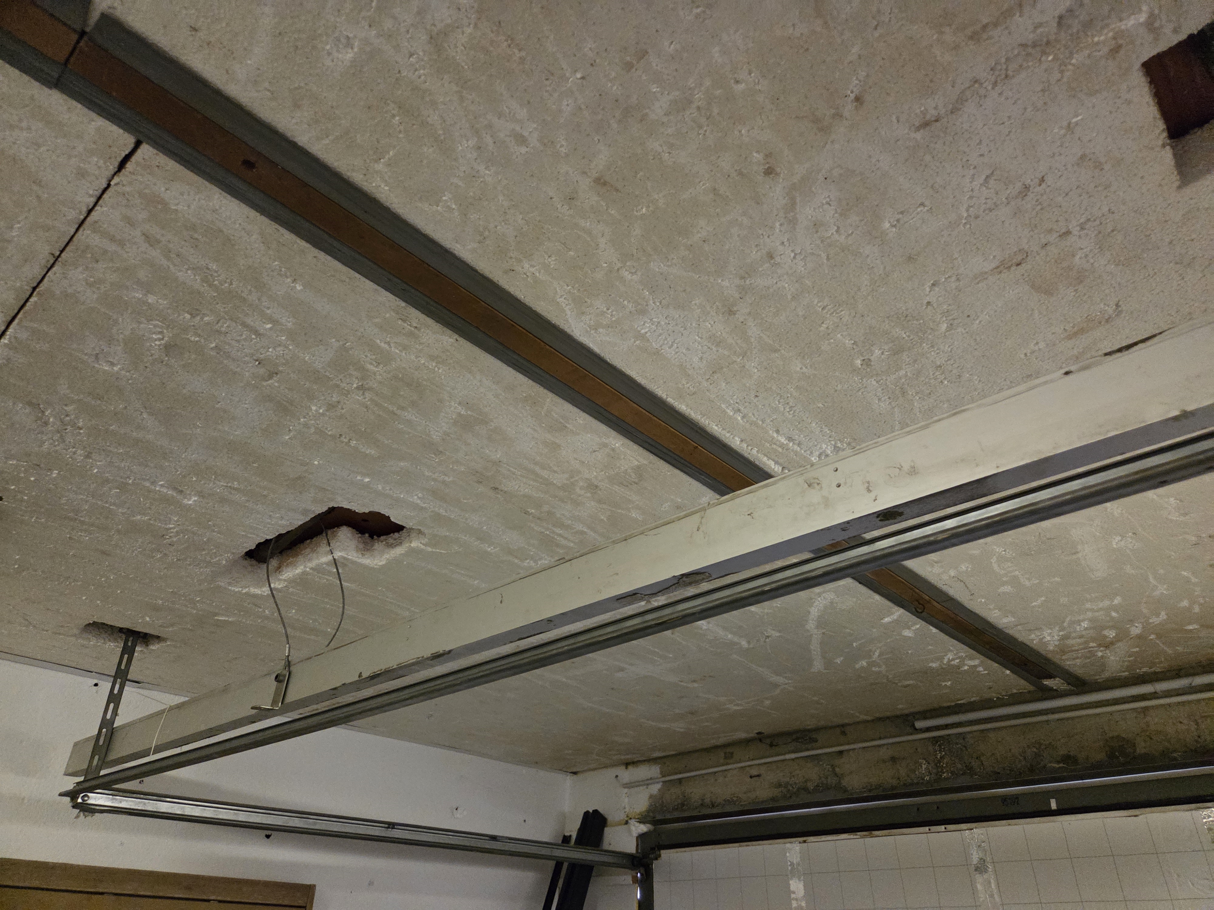

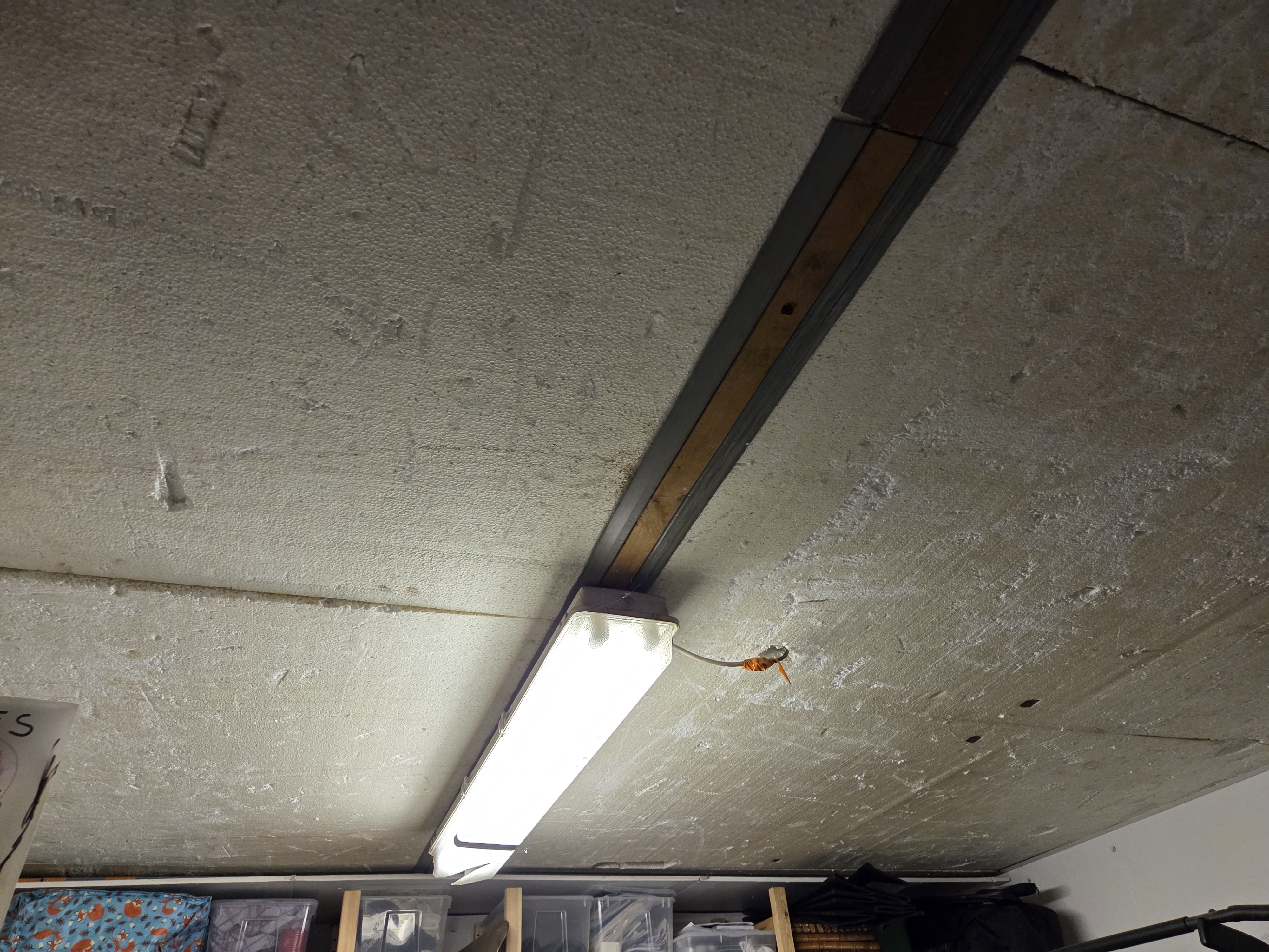

Je suis en train de réfléchir à améliorer mon garage et je me posais deux questions.
La première, mon garage est isolé au plafond par du polystyrène (7 cm de hauteur), ce poly est à moitié collé / à moitié il tient par la sainte grâce de dieu [:lapanne:1] ...
Le plafond est fait de brique rouge de construction [:vags] et comme vous pouvez le voir avec les photos, il y a de nombreux trous de polystyrene:
https://rehost.diberie.com/Picture/Get/r/495332
https://rehost.diberie.com/Picture/Get/r/495333
J'ai pour projet d'isoler le mur donnant à l'extérieur en placo + laine de verre avec une bonne épaisseur, et changer la porte de garage pour augmenter l'isolation.
Est-ce que ça vaut le coût de virer tout le polystyrène et le remplacer par laine de verre + placo? Je me dis que ça risque d'être long à mettre en place, prendre plus d'épaisseur et donc descendre le plafond qui est déjà pas bien haut (2M20) pour un gain très faible.
Quelle est votre opinion là dessus?
Ma deuxième question est : j'aimerais mettre en place un meilleur éclairage. Suivant la réponse à la question 1:
Si je remplace: je pourrais encastrer des spots, mais là j'ai peur de la chaleur / risque de feu
Sinon, je pensais faire une installation avec les tubes rigides gris electrique + boite de dérivation. Je passerai les cables pour mettre des plafonniers carré led. Ce sera un peu moins propre mais franchement c'est un garage donc je m'en fous un peu.
Là vient la question corrollaire: comment je fixe les colliers de serrage des tubes ronds. Les attaches sont en plastiques gris mais je peux pas les attacher au polystyrene et il faudrait que j'atteigne le plafond en brique.
Auriez vous des idées d'une solution?
Merci par avance pour vos avis éclairés [:maestun]
A
Refaire l'isolation au plafond du garage je l'ai fait l'année dernière (structure metallique au plafond + isolant laine de roche au dessus + plafond en osb) et j'ai trouvé ça ultra chiant à faire.
Dans ton cas je ne me ferais pas chier : quelques chevilles champignon pour maintenir les plaques existantes, de la mousse pour boucher les trous et roule ma poule...
Pour les luminaires:
- en mettre sur les murs plutôt qu'au plafond
- si vraiment la garage est large, se fixer au plafond : percer l'isolant et le plfond au dessus, glisser une cheville dans le trou et visser une longue vis dans la cheville.
A
Je mettrais du scotch thermique isolant entre les plaques + une couche supplémentaire sur les ponts thermiques, là où il y a les gaines
A
Pour moi si tu as les sous et le courage autant tout virer. Même si ça se fait beaucoup, normalement on ne peut pas laisser un matériau qui ne résiste pas au feu nu au plafond.
Tu peux mettre sur Rockwool sousface alu à la place.
Pour 3cm de plus d'épaisseur tu augmente pas mal l'isolation et tu peux refaire l'éclairage tranquillement.
A
Cheville nylon (fischer FID II par exemple) ça marche très bien pour se fixer dans du polystyrène (si charge raisonnable bien sûr, mais pour des lampes, t'es laaaarge :D )

liptusfire
Posté le 06-03-2026 à 14:31:15  profilanswer
queen4ever a écrit :
Pour la première question, ça t'appartiens, mais perso je ne ferais rien, sinon recoller ce qui tend à tomber.
Pour les tubes (IRL), tu va être obligé de traverser pour te fixer dans les hourdis, et c'est la merde car tu vois pas ou tu perces. Chevilles, pattes à vis 7mm, allonges M/F 7mm et colliers.
Ah ouais, pas mal les pattes à vis (je ne connaissais pas ce terme). Mais est-ce que je peux pas faire avec la cheville proposé plutôt (ça m'arrangerai  :o )
Tu peux pas mettre tes éclairages sur les murs en périphérie ?
Bah je vois pas comment je peux éclairer le garage vu qu'en plus sur les périphéries il y a des étagères de bordel
C'est ça les chevilles "champignons" https://www.bricodepot.fr/catalogue [...] prod48385/
Bonne idée, y a une référence en particulier ou je prends la première?
https://www.rockwool.com/fr/produits/souface-alu/
Ca ça me semble plus facile à mettre en place [:so-saugrenu16:4]
Bon là je regarde le type de lampe que je vais mettre, je pensais partir sur du led en longueur

Tu peux aussi faire patte à vis-taraud 7mm/tige filetée de 7mm/collier
C'est sur qu'avec des étagères partout c'est plus compliqué, mais déjà tu peux en mettre un au dessus de la porte de garage.

Et retirer les solives (de 4,3m de long environ, 2,5m de hauteur) aussi ?
C'est histoire de gratter sur le devis mais je ne me rends pas compte du boulot que ça représente .
n°74356856
carbon38
Dead Rabbit! :o
Posté le 07-03-2026 à 14:08:45  profilanswer
_Raynor_ a écrit :
Retirer (Casser) des 30m2 de plaques OSB fixées sur des solives qui forment un plancher (au R+1), sachant qu'on peut attaquer depuis l'étage du dessus (RdC) c'est facile à faire ?
C'est plusieurs centaines de kg, l'assurance de se faire ch**** si ça a été cloué, et plusieurs jours de boulot. Je l'ai fait pour 90m2.
Mais faut voir combien on te demande... dès fois c'est mieux de claquer 3 jours de congés et le faire soi même
n°74357186
mathew77
Neutre
Posté le 07-03-2026 à 15:28:40  profilanswer
Ça se fait bien si c'est pas cloué. Sinon tu coupes avec une scie circulaire.
Pour les solives, je ne l'ai jamais fait. Je prévoirais une tronçonneuse pour manipuler des plus petits morceaux.
n°74357401
Zaib3k
Posté le 07-03-2026 à 16:05:15  profilanswer
offre l'osb sur leboncoin à celui qui vient le retirer :o
